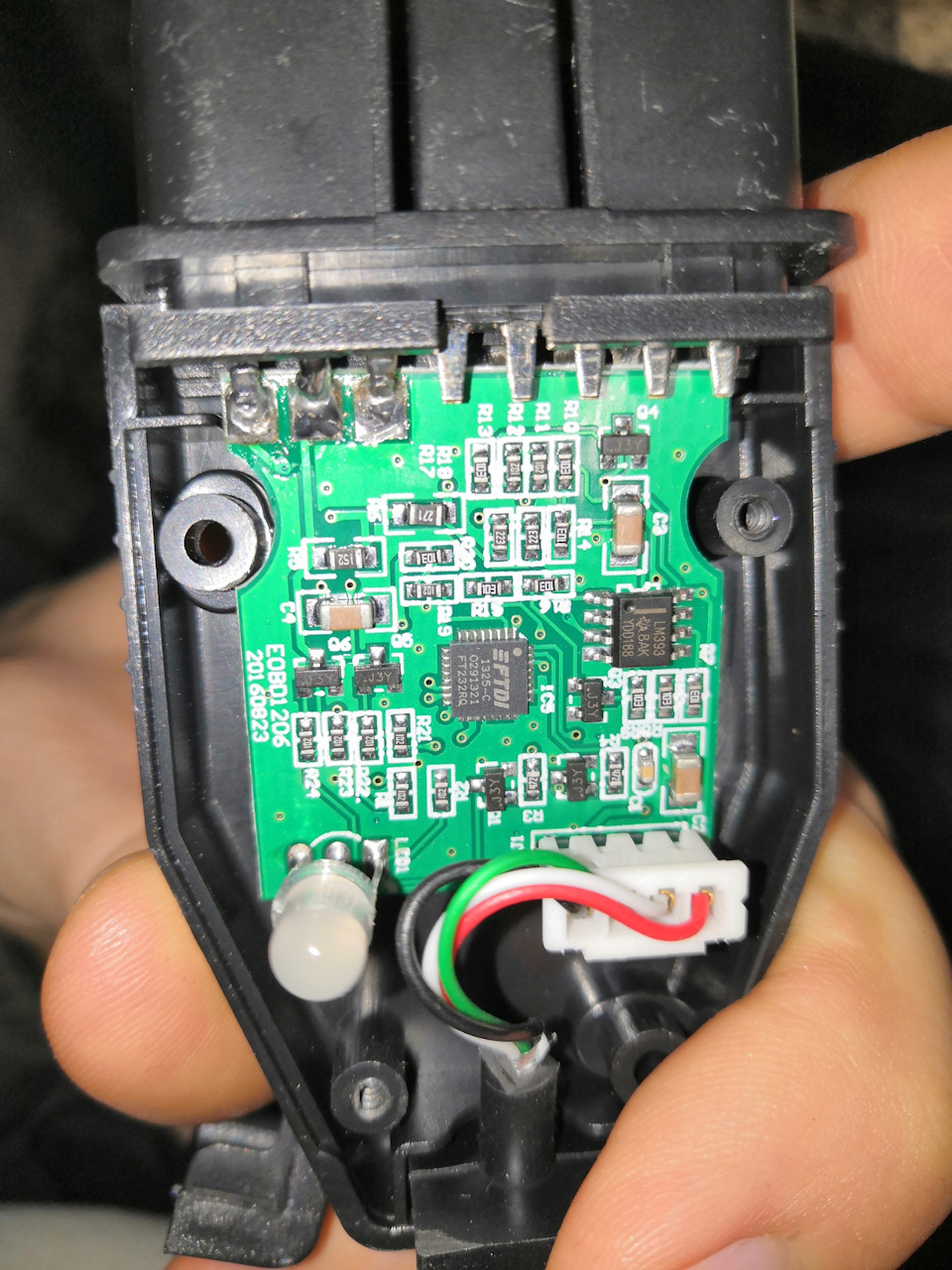

китайская галета, хочу подружить с ваг комом, на ft232rq прозвонил подтяжку tх к dtr, кантакта нет ни в одном ни в другом направлении, и диодов на плате нет, что посоветуешь?
с вагкомом это прога имеется ввиду? ну так галето в любом случае как компорт определяется, поставь в вагкоме в настройках этот порт и попробуй, по идее должно заработать

Привет! Есть вопрос по перепайки микросхемы из китайской галетты. Хочу впаять в китайский кабель оригинальный чип, чтобы с драйверами проблем не было. Что нужно сделать после перепайки чтобы кабель исправно работал?
ну вероятно, все тоже самое, что описано в статье. Также через прогу Mprog залить ept файл и записать серийник.
Я через прогулки Мрrog слил флеш с китайского чипа и записал в оригинал, прога шнурок увидела. На авто пока не пробовал. Драйвера декабря 16 года, ничего не затирается при подключении к компу.
