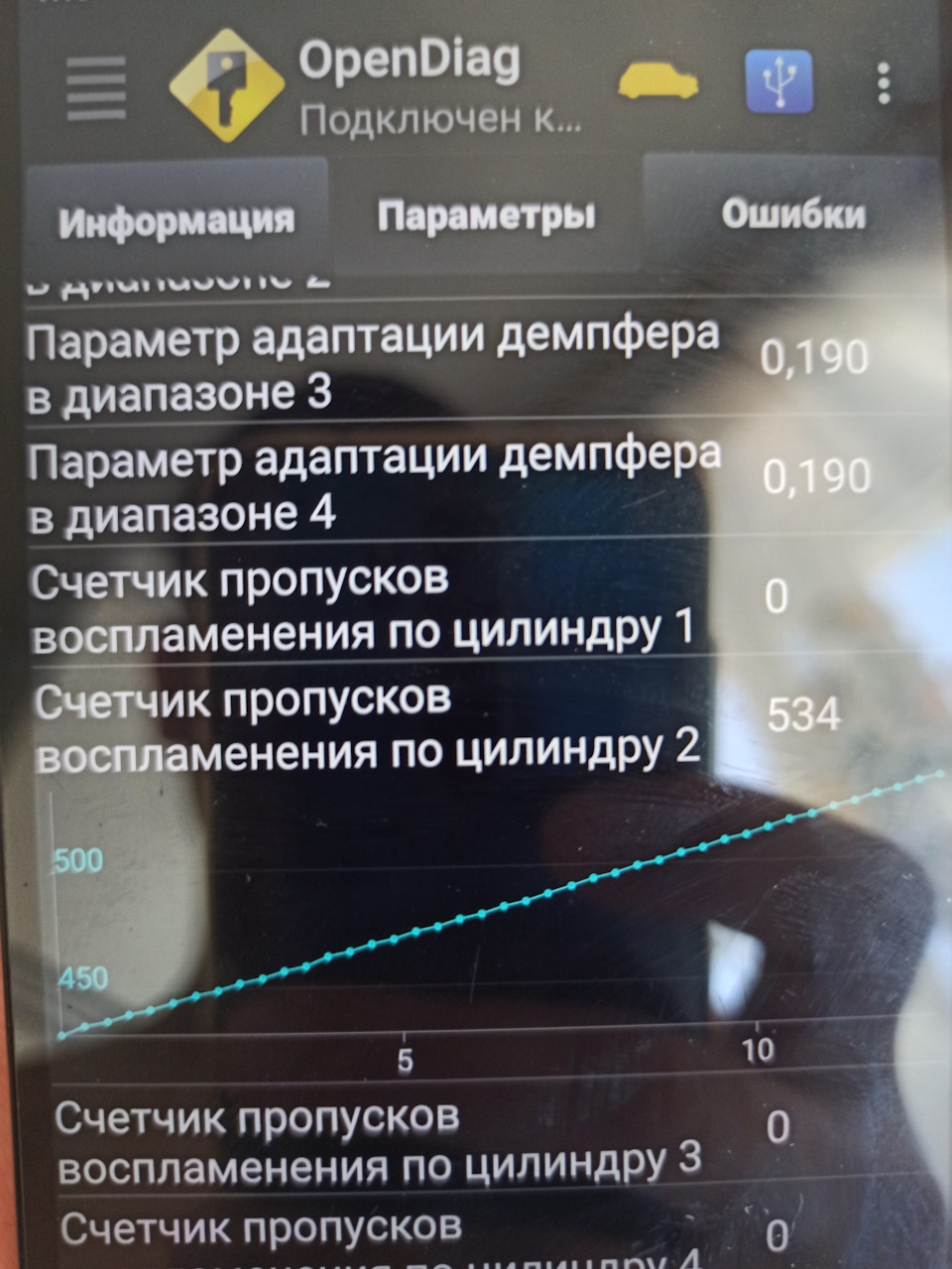

В последнее время участились случаи, темы в форумах, когда у людей идут пропуски по всем цилиндрам или в определенных случаях. И наверно многие задавались вопросом как ЭБУ видит эти пропуски?
ЭБУ не знает причину пропусков, он лишь фиксирует повышенную неравномерность вращения коленвала, опираясь на показания Датчика Положения Коленчатого Вала!
Как ему это удаётся? К примеру двигатель с порядком вспышек в цилиндрах 1-3-4-2, при этом 1-3 в порядке, а в 4 воспламенения нет. Время полуоборота 1 и 3 цилиндров одинаковое, а у 4 оно больше – коленвал замедляется. Затем 2-й цилиндр вновь его ускорит. ЭБУ заносит это как — пропуск.
У каждого цилиндра есть свой счетчик пропусков и заноситься в виде ошибки при достижении более 2.5% пропусков от оборотов двигателя. Допустим при ХХ 840 оборотов ошибка запишется в ЭБУ если сумма всех счетчиков превысит 21 пропуск.
Р0301 – пропуски зажигания в 1 цилиндре;
Р0302 – пропуски зажигания во 2 цилиндре;
Р0303 – пропуски зажигания в 3 цилиндре;
Р0304 – пропуски зажигания в 4 цилиндре
Также Датчику Положения Коленчатого Вала помогает отследить в каком именно цилиндре идут пропуски — Датчик Фаз. Иначе его называют Датчик Распредвала.
Причины по которым могли возникнуть пропуски масса! От давления топлива в рампе, заканчивая качеством топлива, не отрегулированных клапанов, свечей, ИКЗ, модуля, бронепроводов, подсосов воздуха и т.д.
Одним из нередких случаем пропусков является Демпфер ДПКВ.
Как мы видим демпфер состоит из нескольких частей между собой соединенных резиной. Иногда резина эта отрывается и у демпфера возникает биение(восьмерит) порой вообще его проворачивает! Вот из за чего ЭБУ и может видеть пропуски, когда шкив вращается не ровно!
Но иногда всему виной является шестерня привода ГРМ коленвала.
Её замена решает биения шкива демпфера.

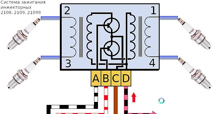

Как ЭБУ определяет что пропуски в цилиндре 1 а не в 4.
Дело в том что цилиндры 1 и 4 работают попарно на ваз
и свечи зажигаются одновременно.
То есть по скорости колен вала это теоретически определить не возможно.
Попарно не значит одновременно.
Свечи одновременно зажигаются когда на 1 цилиндре такт сжатия, а на 4 такт выхлопа. И потом наоборот: на 4 такт сжатия и на 1 такт выхлопа. Тоесть одна из свечей в паре на каждую искру искрит впустую.
ИМХО
Модуль зажигания имеет две катушки.
Образуются два замкнутых контура зажигания
первый
Катушка (2)-- свеча 2--свеча 3-- корпус мотора — катушка (3)
второй
Катушка (1)-- свеча 1--свеча 4-- корпус мотора — катушка (4)
Вопрос и как может в один момент времени в первом контуре свеча 2 "гореть", при этом свеча 3 "не гореть" ?
Такого быть не может.
При пофазном зажигании на 16 клапаном инжекторе — да может.
Так у них 4 катушки. На каждую свечу своя катушка.
Это катушка прямо в наконечнике на свече расположена.
Угол коленвала 0 — воспламенение 1го цилиндра (на 4м искра ничего полезного не делает на такте выпуска), угол 180 — воспламенение 3го цилиндра (2я искра в холостую), угол 360 — воспламенение 4го цилиндра (1я искра в холостую), угол 540 — воспламенение 2го цилиндра (3я искра вхолостую). Каждые 180 зажигается каждый следующий цилиндр с циклом в 720, так комп и знает где и когда какой в работе по датчику положения коленвала.
Это все касается для фазного.
У нас другой. У нас свечи зажигаются одновременно на двух цилиндрах. Поэтому спокойно ВВ менять можно
между 1 и4, 2 и 3
Сначала ЭБУ фазировку делает, умышленно пропуская впрыск в самом начале после пуска.
Впрыск то раздельный. После этого по датчику коленвала всегда считает 1й или 4й вверху на такте сжатия.
Этот алгоритм отладили на ВАЗе и датчик фаз на грантах уже не ставят.

Но катушка зажигания ВАЗ-2115 (модуль) СОАТЭ 2111370503
Эта катушка одновременно зажигает свечи 1 4 одновременно.
Получается контур
-первая вторичная обмотка модуля ---- севеча 4----корпус двигателя-
-свеча 1 ---- опять обмотка
Свечи зажигаются одновременно.
При фазированом впрыске каждая свеча отдельно зажигается.
То есть на каждую свечк своя каиушка должна быть
Впрыску все равно где искра, ему форсы нужны раздельные, а форсы на январь 7.2 раздельные

У меня ваз 2115 2005 год.
Это означает "Попеременный (попарно-параллельный) синхронный двойной впрыск"
Модуль (катушка зажигания) имеет две вторичные обмотки.
То есть с первой обмотки идет на свечи 1 и 4, а со второй на 3 и 2.
Перейти на фазированный впрыск теоретически и практически не возможно. Одновременно две свечи зажигаются.

Всем привет. На своей Калине с помощью сканера ELM и программе OpenDiag с самой покупки авто фиксирую единичные пропуски зажигания по цилиндрами за поездку, при этом чувствуется легкая неравномерная вибрация и по выхлопу слышно что есть пропуски. Сейчас уже 35 тысяч наездил, при этом машина в динамике ни как не теряет. В чем может быть причина? Двигатель 21127 16 кл.
причин уйма может быть, от плохого бензина до зависающих клапанов, и подсосы могут быть и катушки моросить могут, на 16 клапанных мотор работает обычно ровняком, странно что у тебя пропуски идут

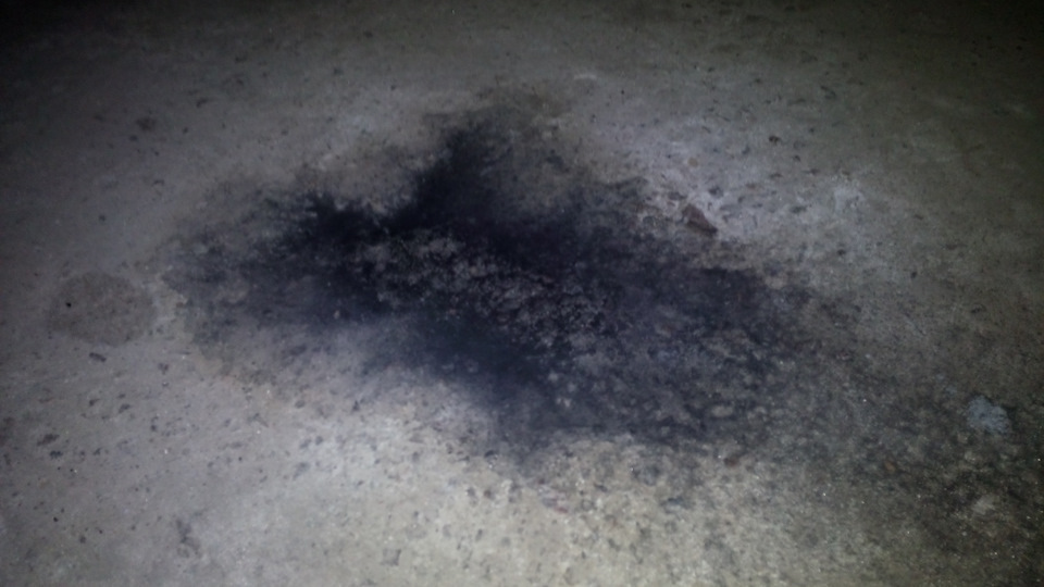

а вот мой почему то давал у меня. причин много но главная на мой взгляд это нагар, теперь все норм. кроме нагара был заменен дырявый ВКГ и выпускной коллектор.
Скорее всего просто из за нагара компрессия приблизилась в отдельных цилиндрах к 17. и главное вес поршней был разный.
Ну нагар был изза того что масло жрала, а на оборотах может такой прорыв газов был что свечи закидывало маслом
масло мой жрал 300 грамм на 9-10 к
Это мало вообще, у знакомых ведрами жрет и все нормально едет
это такой капризный ваговский мотор

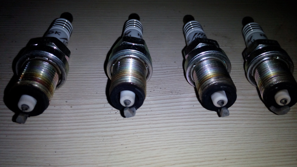

Свечи
Черные как будто смесь богатая очень, или после морозного прогрева свечи
это после зимы свечи, походу заправка гавно я ее сменил, сам изолятор и электрод норм, но этот бархат. Ах да катал на средних аварийных картах с ошибкой по кату без катализатора, но и до этого всего были такие же как раз когда заправляться стал на этой заправке которую сменил.
Может бензин конечно, там и лямбда вся в нагаре этом, смесь нормально не регулировалась
лямбда кстати что удивительно и первая и вторая чистые девственные как так я не знаю

А в каком порядке ставить БП с катушки 1.2.3.4 ставить по порядку цилиндров 1.2.3.4 или 1.3.4.2? пример 1-порядок с катушки 2-порядок цилиндры 1-1. 2-4. 3-2. 4-3. Допустим по маркировки катушки я 1-й провод потянул к 1-му цилиндру а второй к последнему что-ли?
Катушка качает 1-4 цилиндр одновременно, и 2-3 одновременно
Я спросил в каком порядке ставить бронепровода?
горшки по порядку слева направо 1234
Ну тогда всё правильно спасибо!
