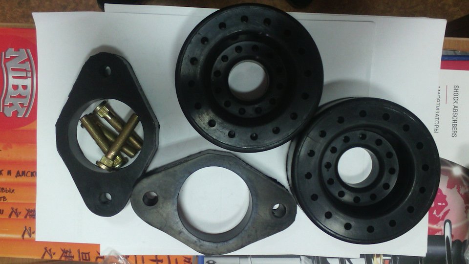

Проставки бывают двух видов. Первый — это т.н. "солдатики" — цилиндрики, которые накручиваются на штатные шпильки стойки и имеют на противоположном конце собственную шпильку. Этот вариант плох тем, что грязь из-под колес будет попадать в пустоты между стойкой, кузовом и солдатиками. Грязь в итоге будет в моторном отсеке (или в салоне в случае задних стоек) и может вызвать коррозию. Обратите внимание, как проржавела гайка на штоке и сколько грязи на солдатиках и чашке.
Учтите, что если цилиндрики будут слишком маленького диаметра, они просто прогнут металл кузова. Мне представляется "правильным" диаметр от 30 мм. В любом случае, я бы не рекомендовал ставить солдатики на передние стойки — там нагрузки покруче. А вот назад — можно.
Я отъездил на солдатиках диаметром 30мм сзади 7 лет на AE100 и два года на AE115 — полет нормальный :) Чтобы избавиться от грязи, между солдатиками я воткнул "затычку" из вспененного полиуретана, от какой-то упаковки — воду оно не впитывает и не пропускает, от грязи защищает :)
Второй вид проставок — это "шайбы". Их можно изготовить из металла, капролона, транспортерной ленты и т.п. Главное — чтобы было прочно. Я ездил три года на проставках из пяти слоев тонкой транспортерной ленты, пока не нашел металлические. Стрёмно, конечно, но ездить можно :)
В случае использования "шайб" необходимо заменить шпильки стойки на более длинные. Замену проще делать на верхней чашке, снятой со стойки. Если чашка находится на стойке, длинные болты запихать крайне затруднительно. Старые болты выбиваются молотом и на их место впрессовываются новые. Тем же молотом :)
Самый лучший вариант — использовать аллюминиевые проставки, выпускаемые для ТАЗов. Они почти идеально подходят по отверстиям крепления и размерам. Единственное, что может "не сростись" — выступ верхней чашки стойки и внутреннее отверстие проставки. Обязательно проследите, чтобы проставка ложилась плоскостью на чашку стойки, а не "висела" на выступе чашки. При необходимости, доработайте напильником :) Кстати, ТАЗовские проставки идут в комплекте с удлиненными шпильками. Единственное, на чем я подкололся — на бумажке от проставок было написано 18 мм, а реально проставки оказались толщиной 16 мм. Будте бдительны — кругом кидалово :)
И еще один момент. Бывают два вида алюминиевых проставок для тазов — цельнолитых и с пустотами внутри. С пустотами — я лично себе ставить не буду. Тем более, что ценник на "честные" и "жопашные" проставки — одинаков.

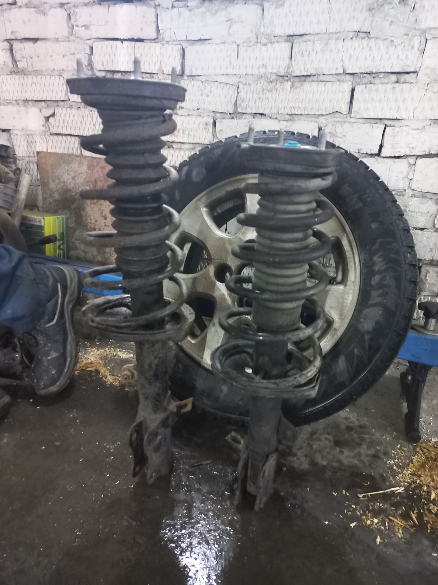

Руководствуясь этой статьей в далеком 2012 поставил передние стойки б\у от карины-е, " тестю достались в комплекте" с толстым штоком на 22 кажется, стоят до сих пор, только пружины 2 раза менял, с задними стойками не везет, стоковые ставил tociko, kyb 2 раза, последние китай какой-то 2 года отходили, пора менять и хз.

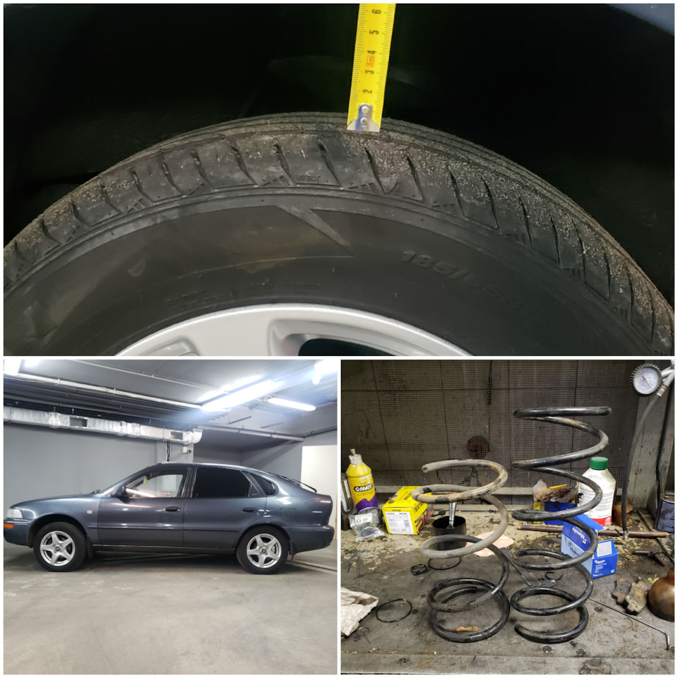

Ребят вот такой вопрос стояли пружины которые слева машина не шевелилась вообще вроде как стойки заварил, но была немного по ниже поставил те которые справа (были перевезены из г.Ванино) машина стала по мягче, но теперь как "ракета" стоит не красиво блин, колёса на 15".
Где я что сделал не так подскажите пожалуйста.
Спасибо!
Расскажи что за пружины с права! Я прям сплю и вижу такой подъем по переду. С задом я разберусь. Странно что вес Карины праворукой даже меньше на 5 килограмм чем у еврокороллы. А стойки мощнее раза в полтора.
Брали пружины от Спринтера праворукого там ход амортизатора на оригиналах больше по этому передок и поднялся, но на лежачих полицейских очень здорово выстреливал по этому было отрезано по витку с каждой стороны.

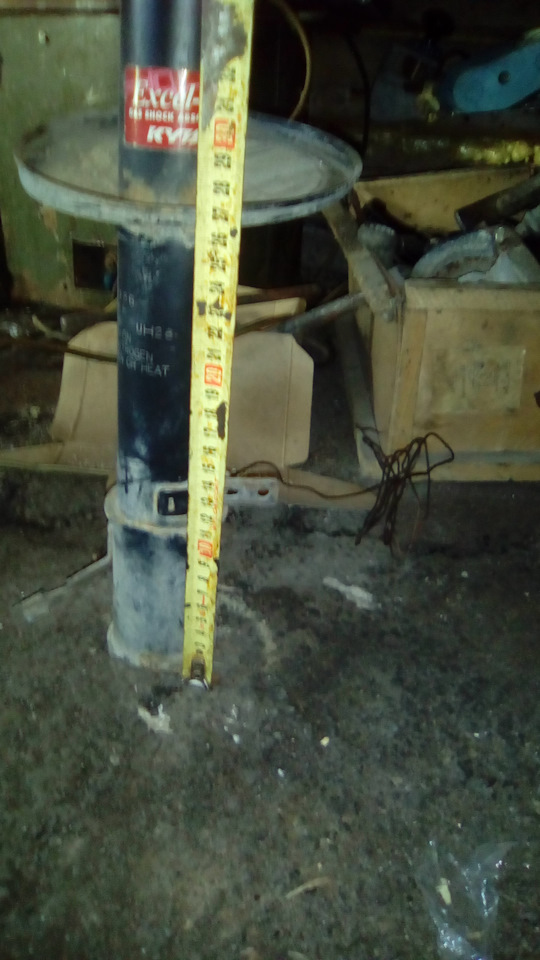

Автор, привет. Подскажи, какой диаметр прутка на пружинах от спасибо 115? А то я купил и уже поставил передние амортизаторы и пружины от спасибо 115. А вот диаметр прутка как на родных 13мм. Или мне не те пружины продали?

вот у тебя выше на фото и стойки разной длины да?
Фото передних пружин я не делал. А на вэдовых стойках — чашка выше и ход штока меньше.

Всем здравствуйте! Если кого интересуют "проставки для увеличения клиренса" и крепеж для них. Обращайтесь. Работаем с иномарками. Находимся в Ярославле, отправляем в регионы.
Материал какой?
Алюминий, маслостойкий черный полимер (из резины и полиуретана не режим, негодный материал для проставок).

Спасибо. Я сейчас езжу на Королле, приподнятой проставками. Решил замерить их толщину и установить такие же на свою машину. Оказалось, что спереди — 25, а сзади то ли 40, то ли 45. Вот я и удивился, почему зад-то не задран по-сравнению с передом. А спереди больше 25 мм никак нельзя?
Можно, но нужно смотреть, чтобы ничего никуда не упиралось.
Понятно. Значит, смело ставлю спереди — 25, сзади 40. Колеса 195/65r15 нигде не трут? Хочу попробовать влепить 175/80R14, ставил такие на Карину 1993 г.в. без лифта. Все было отлично.
Все зависит от резины и вылета. У меня вылет 35 и летняя резина вообще не цепляет нигде, а зимняя слева в крайнем положении изредка.

Привет! статейку читал вроде внимательно. Вот хочу уточнить у опытного человека :) У меня вагон передне-приводный, рассматриваю сейчас вариант усиления задней подвески и решился приобресть вот такие вещи
1.Стойки на зад Lynx G32141R\L от спаськи 115
2.Пружины Пружина зад (OBK) Toyota Corolla (CDE110, AE104, AE115)
резинки пыльники всякие по ходу смотреть буду, по состоянию.
Перед пока как есть каяба докатывать планирую, правя вполне живая а левая хлябает уже ее поменяю на недорогой аналог. А как докатаю то потом обе сразу и заменю.
Так вот вопрос :что еще я упустил? или может посоветуеш чего ?
СПС.
На переднеприводную стойки от полноприводной не пойдут! Пружины могут оказаться жестковатыми. А так — вроде все.
Тогда от 111- получается лучше поставить ?
От GT 101/111. Они мощнее.
