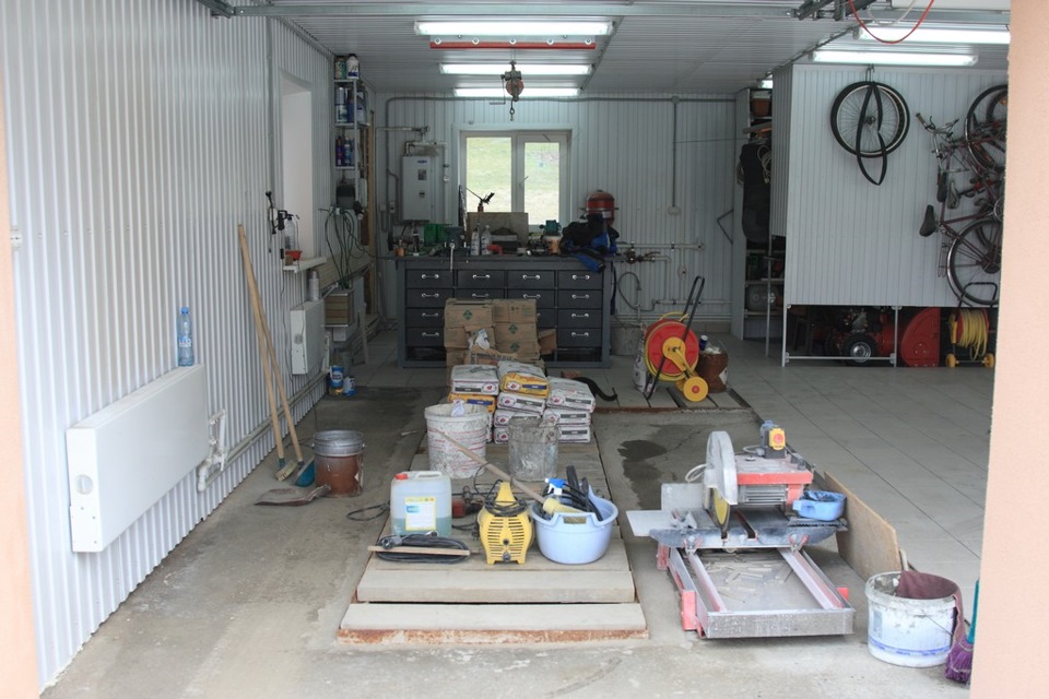

Уложил плитку сначала в одной части и переставил туда Ипполита
Инструмент во второй части

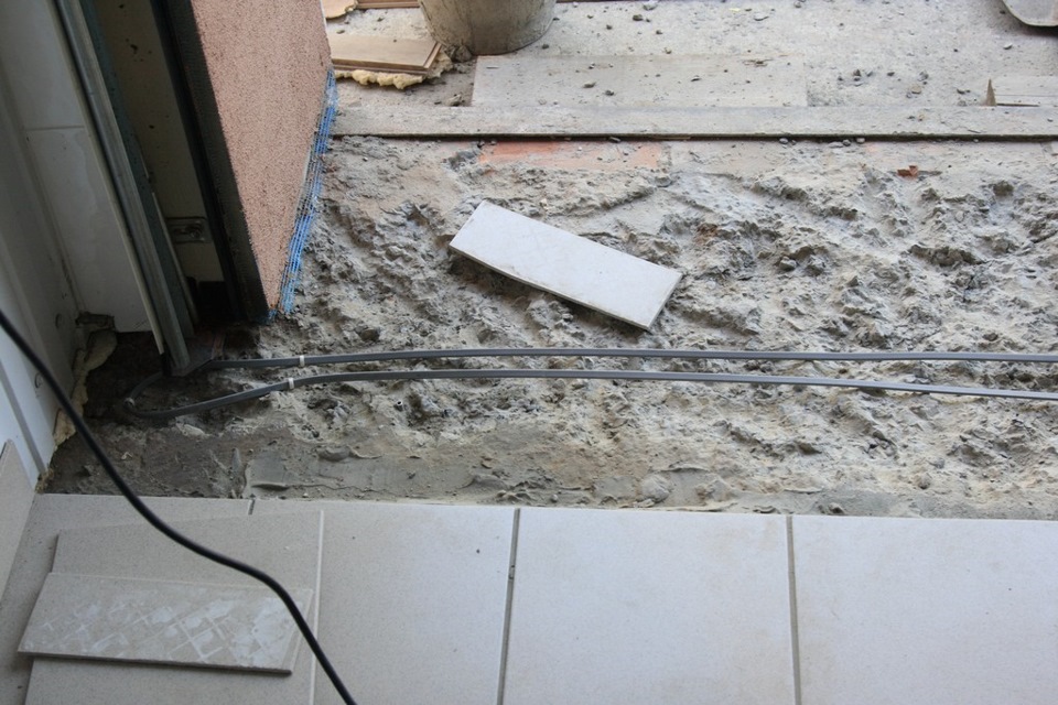

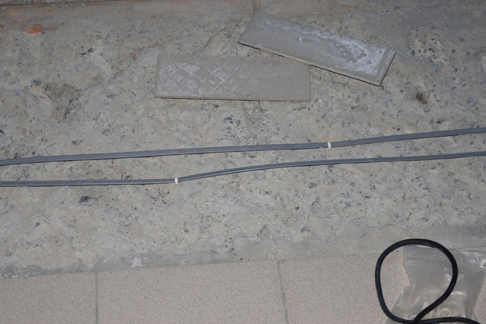

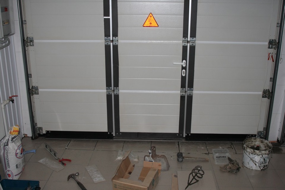

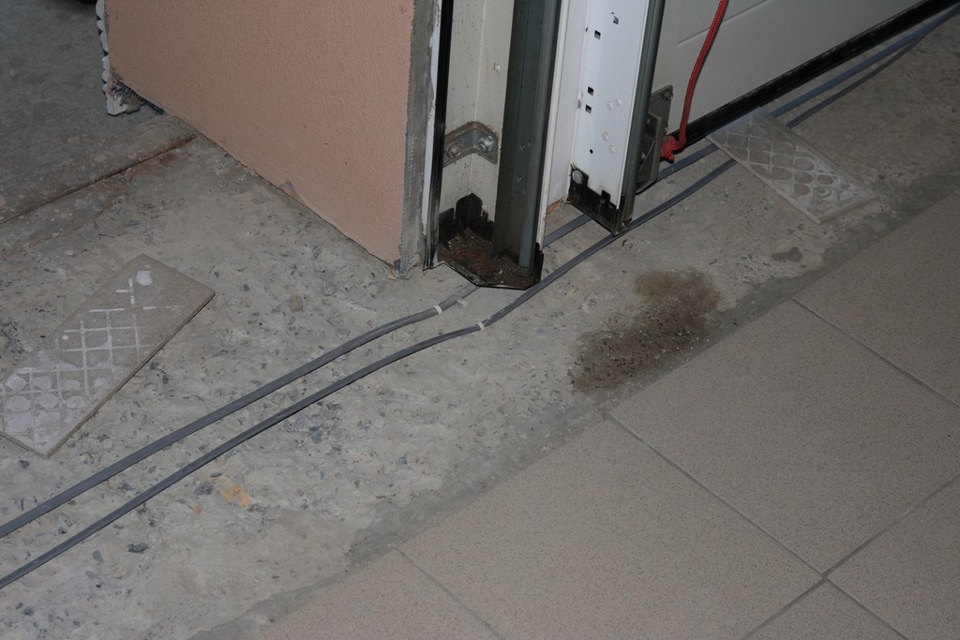

После укладки основной части, нужно было сделать плитку под воротами. Поскольку мы живем в Сибири, то чтобы в одно утро не остаться наедине с примерзшими к полу воротами, я проложил саморегулирующийся греющий кабель, для чего выдолбил канавку
и закрепил кабель хомутиками
Необходимо удостовериться, что после укладки все закроется

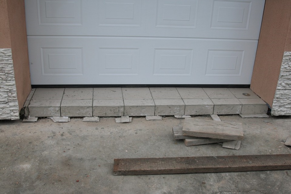

Далее выложил плиткой въезд в гараж (порог)

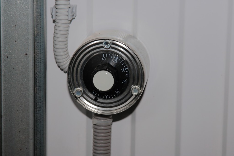

и подключил кабель к терморегулятору

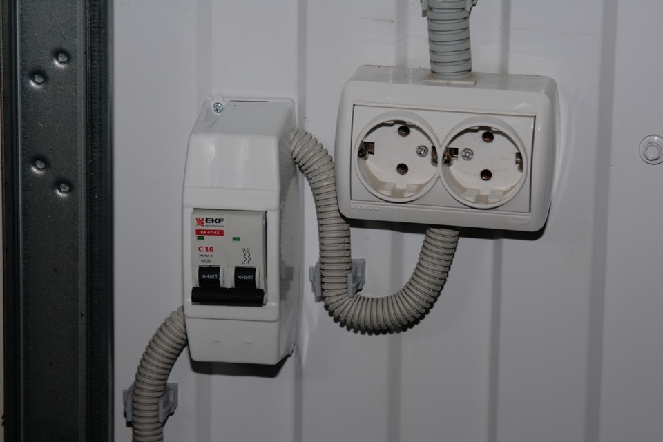

который в свою очередь запитал через автомат от группы, питающей розетки

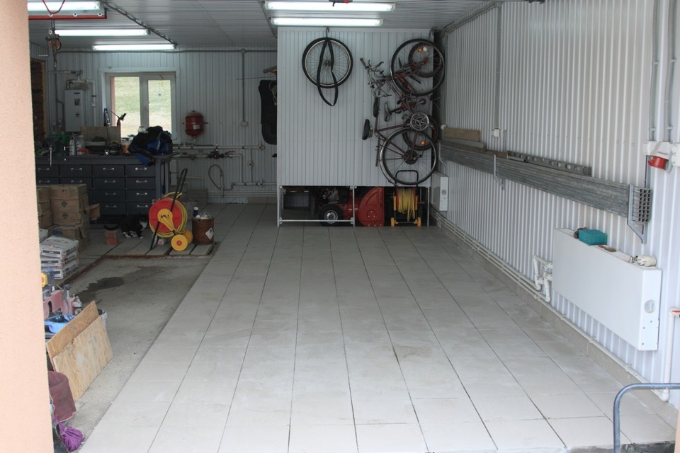

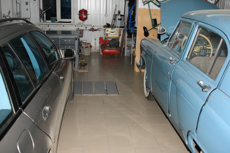

В окончательном виде с машинами пол выглядит примерно так. В центре можно заметить сливное отверстие. Проверено. Работает. В случае засоров его можно легко прошомполить или продуть компрессором. Аналогичное отверстие есть по другую сторону смотровой ямы.
Да… начинал с Ипполитом, а закончил уже с Себастьяном
И напсоледок — пара общих видов

Как показал подогрев кабелем за всё время использования?
Нормально, но пользуюсь редко, когда ниже -30

А кабель на сколько ват на метр ?
не помню. 30 или 40
Спасибо
Как зимой себя показал подогрев ворот? Не примерзали ворота?
превосходно. уже 2 зимы так. я его включал, когда было ниже -25. кабель саморегулирующийся, поэтому лишней мощности не брал.
