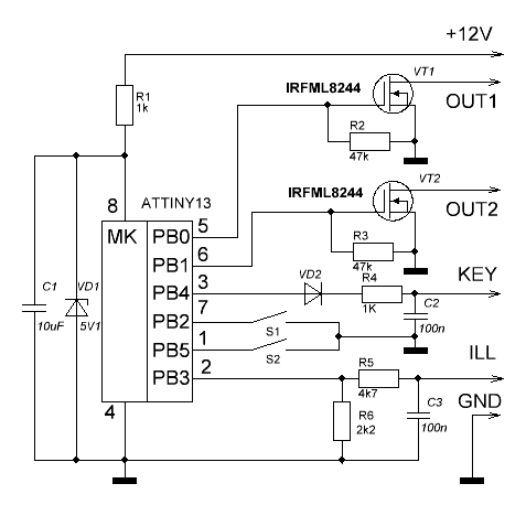

Схема:
Микроконтроллер ATtiny13A использует все свои конечности, имеется два выхода и четыре входа.
Нагрузка подключается по массе, то есть получается цепь: масса — розжиг — светодиоды — плюс, это самая удобная схема, ибо по плюсу можно воткнуть стабилизатор для светодиодов.
В качестве ключей используются мосфет транзисторы IRFML8244 позволяют держать нагрузку без нагрева в 1 ампер и поболее. Этого более чем предостаточно.
Управляется уровень яркости от кнопки "KEY" Так же есть вход от габаритов — управляющий плюс. Если подать плюс на вход габаритов, то уровень яркости плавно изменится в какую либо сторону, смотря как настроить кнопкой "KEY" ( в описании четвертой версии все есть, включая видео — все так же)
Для настройки используются две кнопки на плате. Одна регулирует первый канал, вторая — второй.

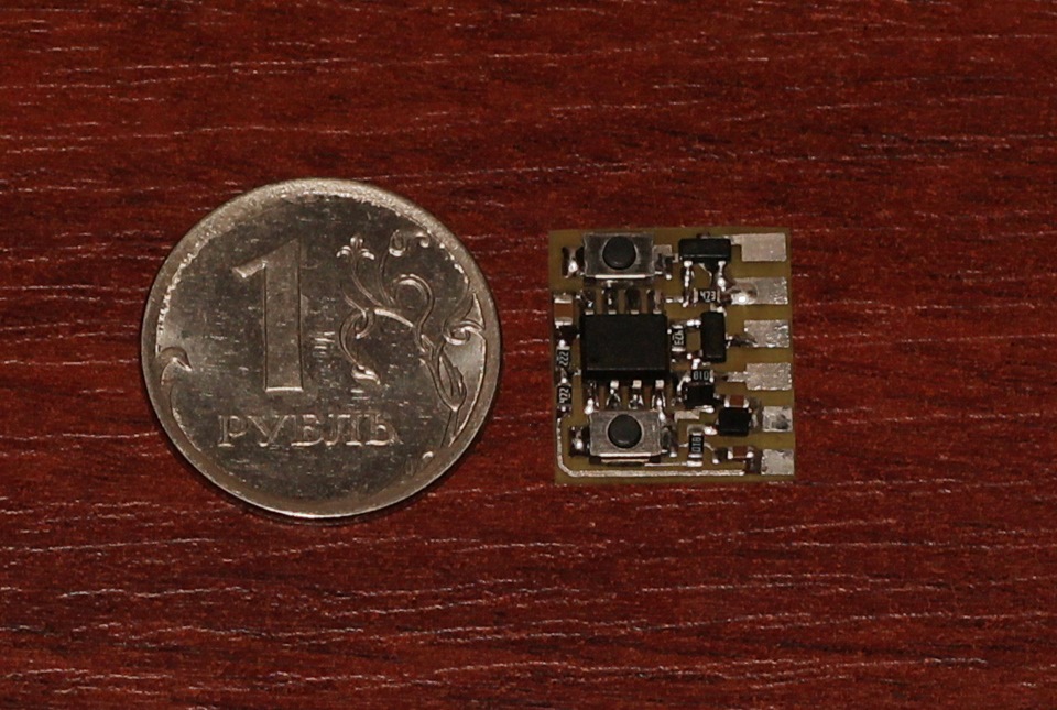

Печатная плата:

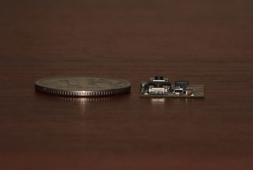

Размер небольшой, примерно полтора на полтора сантиметра, влезет в любую приборку, для подключения есть контактные площадки с шагом под разъемы 1.27.

Вот такой вопрос: можно ли на одну ногу МК повесить 2 транзистора в целях распределения тока между ними? Ну т.е. одна группа светодиодов от одного питания коммутируется транзистором, другая группа от другого питания коммутируется другим транзистором, но при этом обе группы одновременно. В базу никаких резисторов добавить не надо?
Да, так можно сделать. Резисторы не нужны из за простоты и низкой мощности схемы.

День добрый, а что подключается к контакту ill?
Добрый, габариты обычно
А я за пилил через кнопку от кей на нее и работает регулировка. Так можно?
Да, можно

Собрал. Второй канал плавно включается, а первый вообще ни на что не реагирует и никак не включается( В чем может быть проблема?
Не инициализирована память ееппом, в ней хранится максимальные значения, поэтому неработает с первого взгляда. Нужно проделать все настройки — заработает нормально.
Спасибо за подсказку! Переделал все сначала и плюсом ко всему оказалась сдохла кнопка первого канала во время пайки (флюс набился). Огромное спасибо за замечательный проект!

Вторая заработала не сразу. Что странно, дело оказалось в диоде на кнопке "KEY". Диод на 200 мА, 30в. Поменял на 500мА диод и все заработало. Странно…

На второй 4.4 в, на первой 4.8, питание МК 5 в.
Фьюзы?
Ну вот ВСЕ предыдущие версии работают, а эта почему-то не хочет. При включении просто мигает светодиод 2-го канала и всё, ни в какие настройки не входит.
Проверить напряжение на кнопке второго канала.
Произвести настройку времени и скорости обеих каналов, ибо в еепром храняться максимальные значения после прошивки
У меня такая же проблема. Можно подробно узнать что нужно сделать?Как произвести настройку времени и скорости?
Подаем плюс габаритов. Нажимаем кнопки каналов, и настраиваем. Выключаем плюс габаритов настраиваем.

Настройки не помогают. На первой ножке напряжение 12 в. На восьмой как и должно 5 вольт. Что делать?
Разбираться, почему нп первой ноге 12 вольт. Микроконтроллер при этом входит в режим высоковольтного программирования и оаботать нормально не будет
Разобрался, первая нога коротила с питанием +12в. теперь на 1 ноге 4,5 в, но по прежнему мигает второй канал. Теперь МК прошивать заново?

Такой вопросик, а какой конденсатор (С1) используется? Танатал или керамика?
Керамика

10-ая версия будет размером с smd 5050?
Все должно быть в меру. Слишком мельчить нужно только при большой необходимости
Вот на тему к-лайн адаптера мерились поделками с Ipont-GT )))
www.drive2.ru/l/1653946/
Скоро вообще платки видеть не будем)))) с каждым разом все меньше и меньше!

IRFML6244 — вроде бы тоже подойдут?

Такая же
Ждем размер с игольное ушко))
И блоху подковать))))

BRacing
Собирал и поменьше www.drive2.ru/c/1048514/
