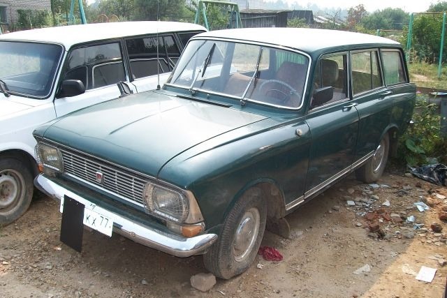

Зеленый
Года: 1965 — 1971
№ эмали: EVR

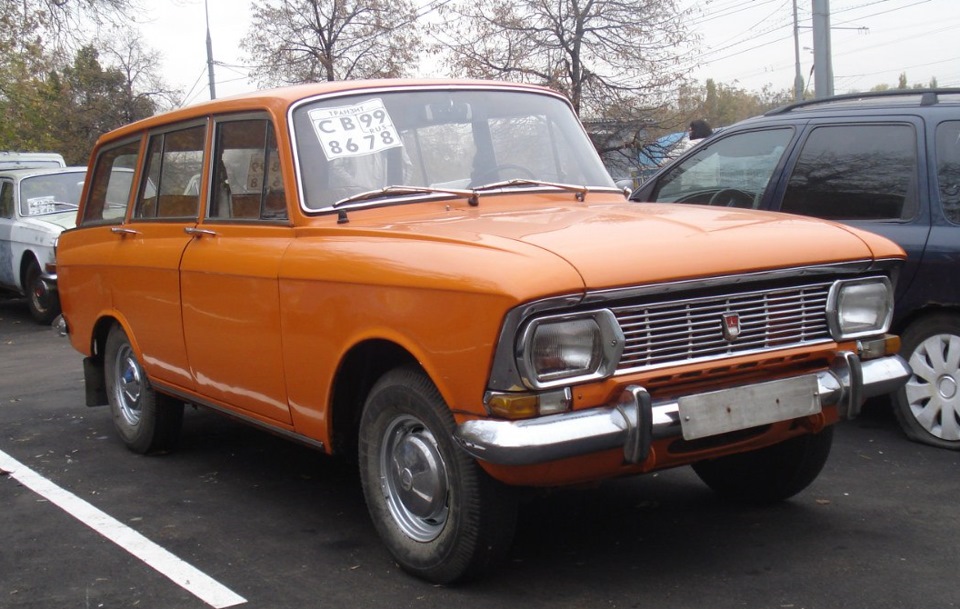

Оранжевый
Года: 1970 — 1970
№ эмали: CRF

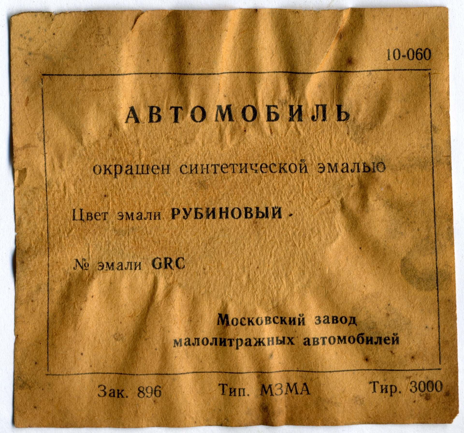

Рубиновый
Года: 1965 — 1971
№ эмали: GRC

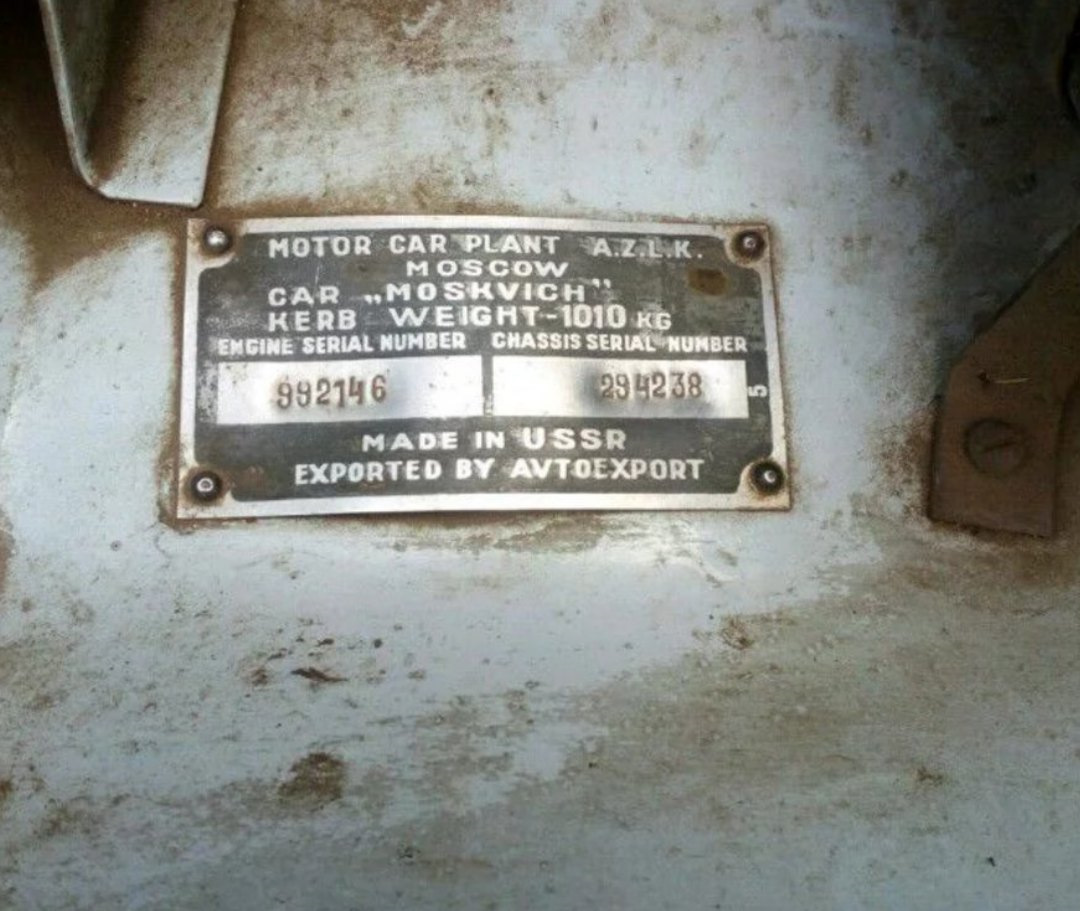

у папы был небесно-голубой 74 года, 412 АЗЛК экспортный
почему экспортный?
надпись на багажнике латиницей, двиг 412, хотя мог бы быть ещё нижнеклапанный, получал в Одессе, якобы по каким-то недочётам сняли с отправки "туда"
У них у всех на латинице как и 412 двигатель, если модель машины 412)
в этом же кузове были нижнеклапанники, модель наверное была другая… надписи видел на русском
Кузов из, модели 408иэ, 412иэ, 427 и тд, надписи у ижевских русские были и там много отличий

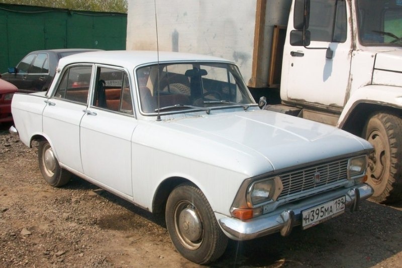

Где взять альтернативу Арктике?)
Весь инет облазил. Предлагают 233 Мобихел, но это вообще в холодный оттенок.
Sadolin 111 Арктика — по моему тоже холодный цвет, если не ошибаюсь, вазовский.
садолин 111 и есть арктика)
Серебристо серый оттенок.

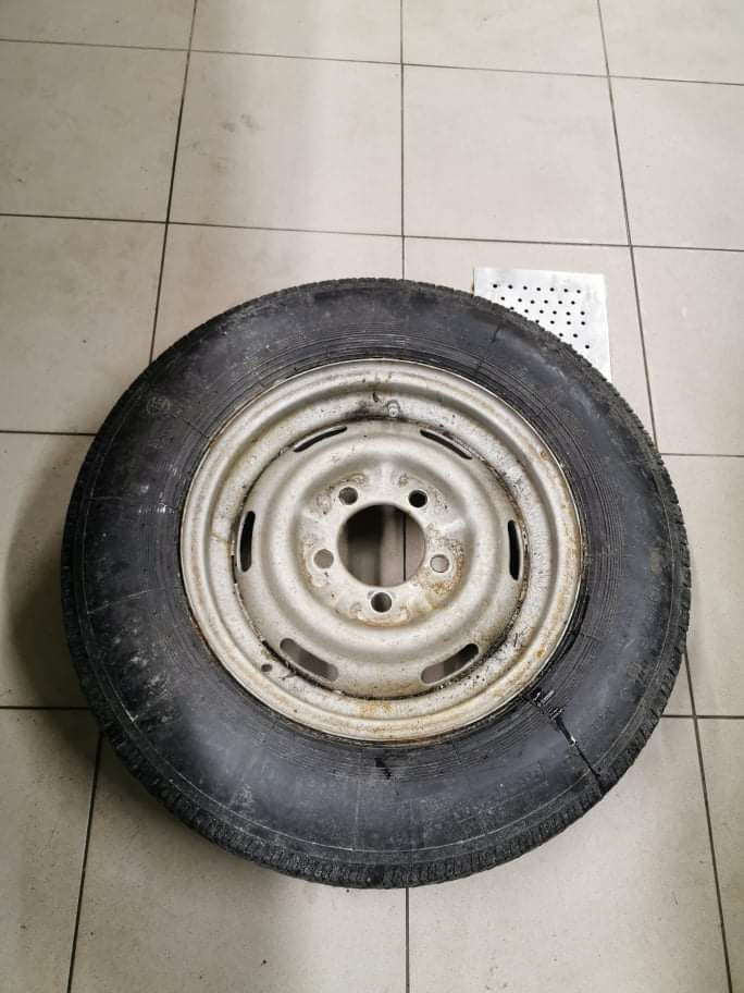

Кто может указать правильный цвет колёсных дисков на ИЖ 2125 Комби 1989г.
Тут только подбором, увы.

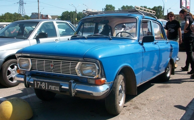

Вот смотрю Ладогу 408/412 и 2140 и оттенки будто отличаются у 408/412 они с голубым, а у 2140 чисто белый, хотя код один и тот же
Да цветопередача хромает на снимках обычно… эти белые только в живую хорошо различимы, арктика — молочный, ладога — мерзкий очень очень светлоголубой, онега — почти чистый белый, но отдает сероватостью, офелия — яркий чистый белый цвет, как лист.

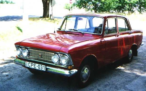

Особенно умиляет "Пицунда" "до 1980" года, когда 412 перестали выпускать где то в 77 году. Цвет то потом встречается, только вот на 2140 уже.

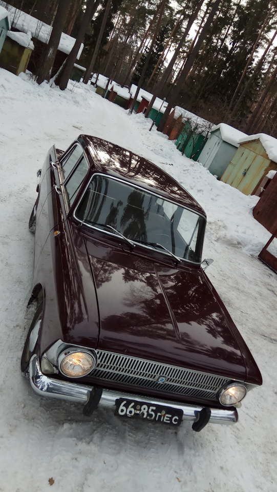

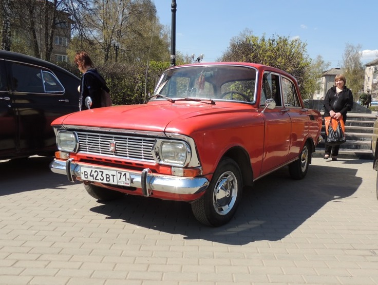

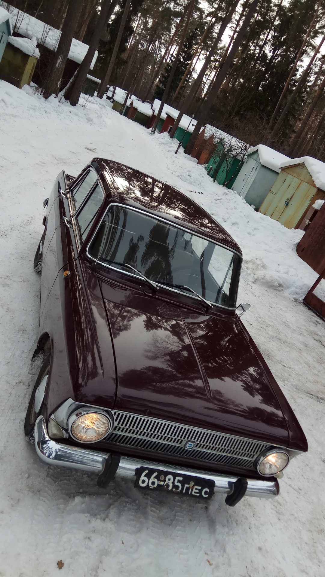

Вишнёвый)
Так это же явный перекрас + ИЖ
Ага и тех паспорт переделанный да?)
Ну, в тех паспорте писали наобум, у меня две машины было, одна арктика, там просто "белый" другая карелия, так там вписано в тех паспорт было)
Авто ни разу не красилось, 100%
т.е под торпедой и тд один цвет? оч похож на баклажановый.
Не… Все осмотрено. Тоже сначала думали что крашеный

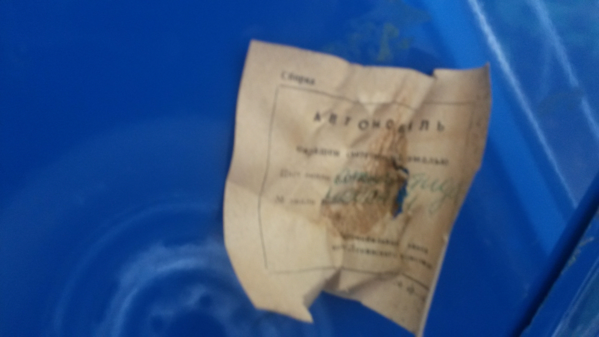

А бумажка на крышке багажника сохранилась? за спинкой заднего сидения, моторный щит, все в одной краске? не видел не разу ижей в таком цвете, не на фото, не в живую.
Всё в О-Д-Н-О-Й)

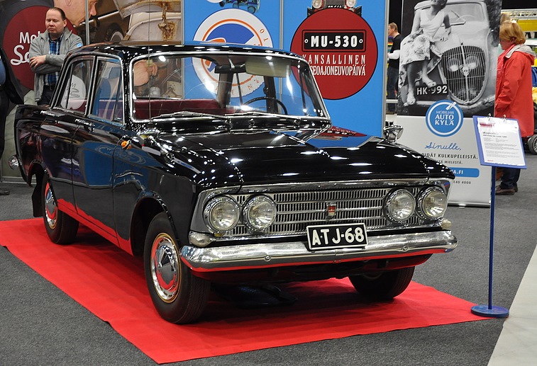

Всё таки интересный вопрос остается с Москвичами черного цвета. На фото и плакатах с предсерийными Москвичами, они черного цвета, схоже "Кварц" и на роликах автоэкспорта. В подтверждении факта за использование черного цвета на кузовах, могу привести пример живого Москвича в цвете "Кварц". Продают у нас такой 65-го года, похоже, в оригинальном состоянии, т.к. и цветовая схема салона похожа, как для черных Москвичей (зеленно-белая). Вот и становиться интересный вопрос — возможно, до 69-го года красились Моськи в цвет "Кварца" хоть и не большими партиями?
Красились, да, но как правило рекламные/подарочные автомобили, либо для каких то "шишек" например "Кварц" с фото, стоит в музее, а до этого был подарен то ли королеве, толи еще кому)
Были и более поздние автомобили в этом цвете, но вот так вот, чтобы в график окраски он попал — нет.

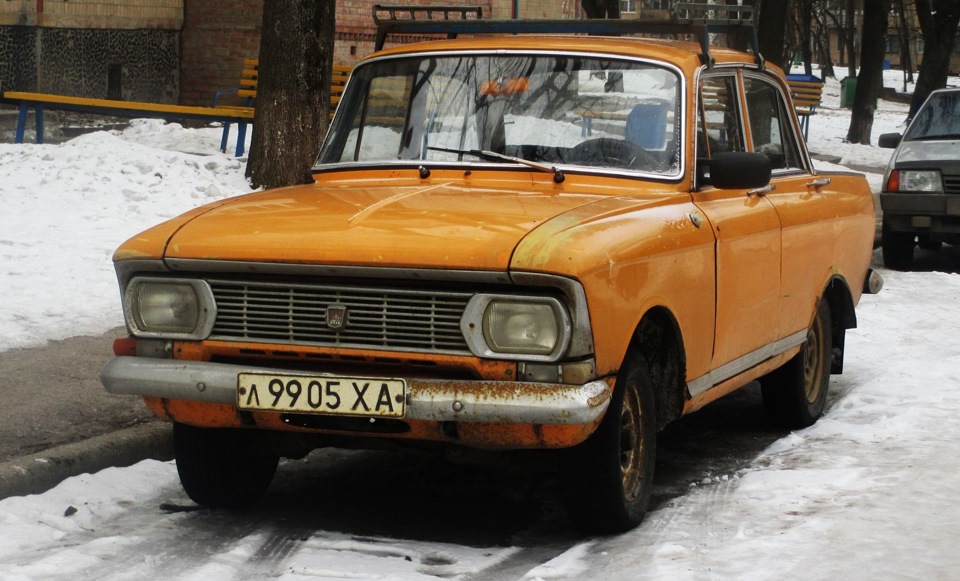

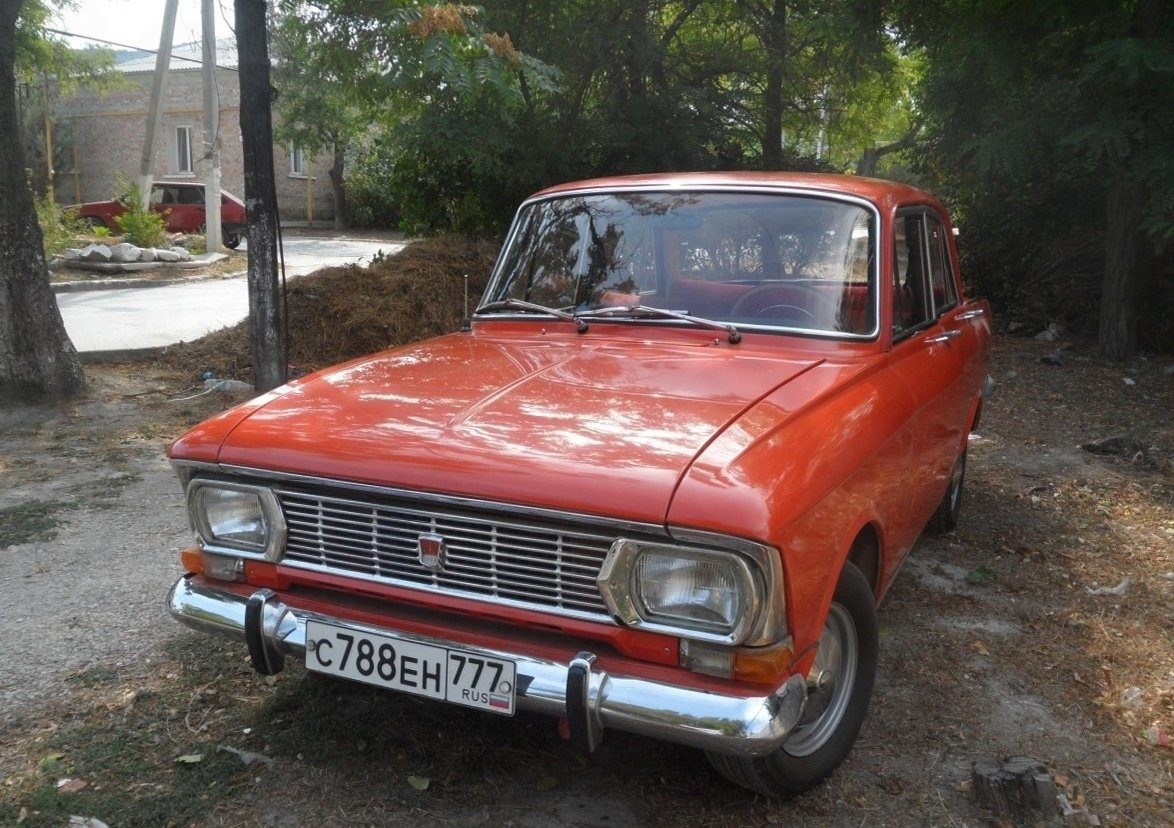

В доках написано цвет апельсин, 412 иэ 77 года, может знает кто код краски этой?
77 год говорит о том что это ИЖ, апельсин он чаще всего без кода, т.е просто апельсин, либо иж 28, либо иж 28 апельсин.
Спасибо, вразумил)))

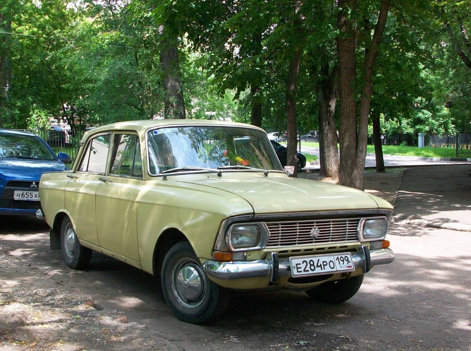

А обычного желтого цвета разве не было?
Что значит обычного, все существующие есть тут.
часто вижу в продаже, да и вообще на фото, машины жёлтого цвета. Но не золотое руно, не янтарь и не каракум. Думал может конечно крашеные, но что-то их как-то многовато

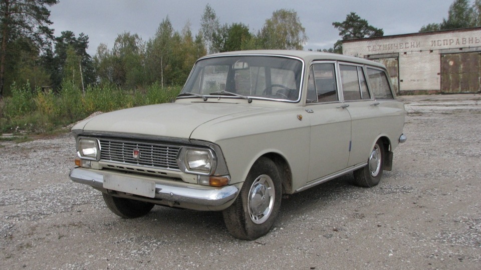

На этикетке на крышке багажника отцовского Москвича было написано "слоновая кость".
А какой москвич был?)
408 69 года, 4-фарный, экспортный. Батя в Березке покупал. Светло-голубой салон, плинтуса, хромводостоки.
Ого, в Березке вроде как не просто раньше было купить, слоновая кость — это скорее всего еще 407 палитра даже)
Купить просто было, заработать не просто. Насчет палитры не уверен, осталась банка краски, которая с машиной шла. Производство Румыния. До сих пор годная!
У знакомого Москвич 408 Декабря 1966, Цвет: Белая Ночь, еще из 407 палитры например, трудновато точную информацию собирать конечно, 408 не так много осталось в раннем кузове и родной краске, уж тем более не так много с этикетками, но и даже с 41ми плохо, т.к порой этикетки не клеились вообще.
Наш был конца 69-го, из последних с 4 фарами. Были уже ручки над дверями. С магазина стояли свечи Бош, катушка заграничная какая-то и провода были импортные-синие.
Да, верно, с декабря 1969 пошел новый кузов с ГДРовской прямоугольной оптикой, с середины 1970 на 412 появляется мягкая травмобезопасная панель (до этого накладка лишь) 412е моторы 67-69 года с трансмиссией наверное более чем на половину комплектовались импортными комплектующими, вроде корзины боргбэк, чехословацкая цепь и тд, а главное и самое интересное в ранних моторах — электромуфта!

А где жёлтый?
какой жёлтый?
есть вообще жёлтый цвет москвича 412?
В начале записи ссылка на 2 часть, там есть бледно жёлтый цвет "Янтарь"
У меня в первом техпаспорте было написано "Жёлтый". Я потому и спросил про желтый цвет.
Зависело от гаи думаю, у меня в тех паспорте самом первом было название заводского цвета например, хотя говорят это редкое явление
Получается это был янтарь?
Судя по всему да, янтарь самый яркий из желтых.
Спасибо! Теперь буду знать!

Цвет "грин" назывался "БАТАВИЯ".

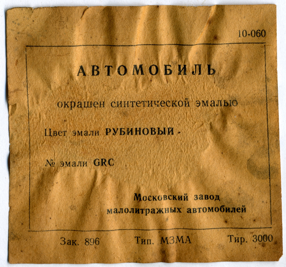

Правильно будет не "рубин", а "РУБИНОВЫЙ".
Хм, видел бирку на 2140 85 года, вроде как рубин 110, у нее на бирки было именно "рубин" написано, слышал что встречались два варианта, как "Рубиновый" так и "Рубин". По поводу "БАТАВИЯ" этот цвет разве не из гаммы ИЖей?
"Батавией" окрашивали на МЗМА ещё во времена, когда ижевского завода не было .
"Рубиновый" на 408\412 совершенно отличается от "рубина", которым окрашивались 2140, с разницей около десяти лет .
Спасибо, буду знать, ранее думал что просто указывали как "Рубин" так и "Рубиновый" потому что вот машина 1970 года и у неё тоже "Рубин" как и на 2140 85 года моего знакомого, в том что цвета совершенно разные я не спорю, но у меня сомнения по поводу разных названий.
pp.vk.me/c620119/v620119342/16eb2/TmZail7xnfY.jpg
pp.vk.me/c620119/v620119342/16ea9/5eDycRC_5cE.jpg
Не знаю чем объяснить, но правильно будет не так, как написано на бирке в багажнике.
Возможно для краткости написания "укоротили" слово "рубиновый ".
У нас в семье был МОСКВИЧ такого цвета .
Действительно на бирке был "рубин", а на баночке ремонтной краски было написано "рубиновый"GRC.
В импортных и экспортных названиях такой краски используется обозначение "rubinrot", что переводится как "рубиновый".

Хорошо, исправлю на "Рубиновый"
Цвета 407-403 знаю что точно до 66 года встречались,
получается что правильно не "Кармен" а "Кармин" будет?
