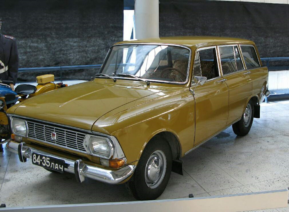

Янтарь
Года: 1974 — 1976
№ эмали: NA13 (RUMENA-3)

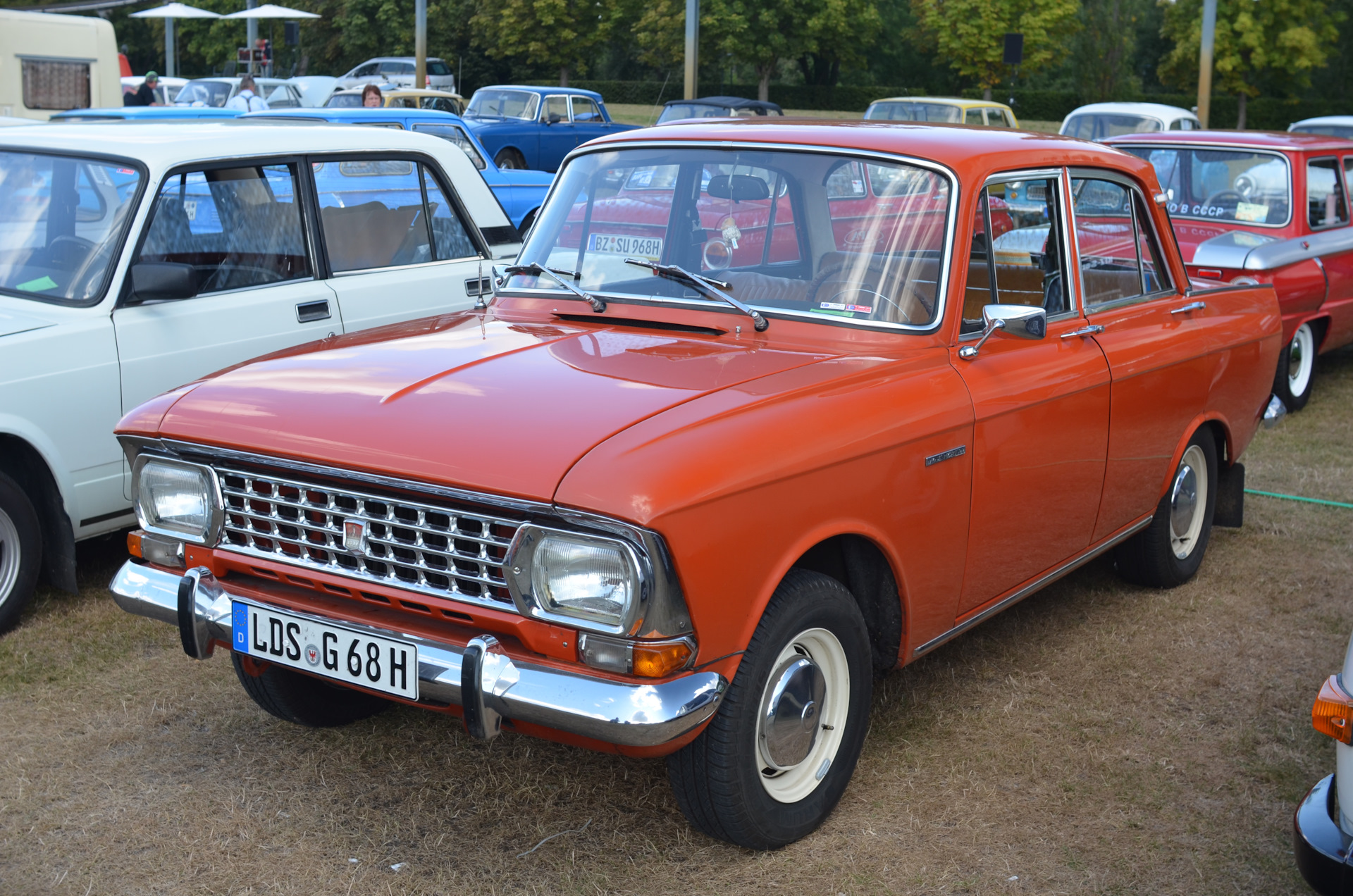

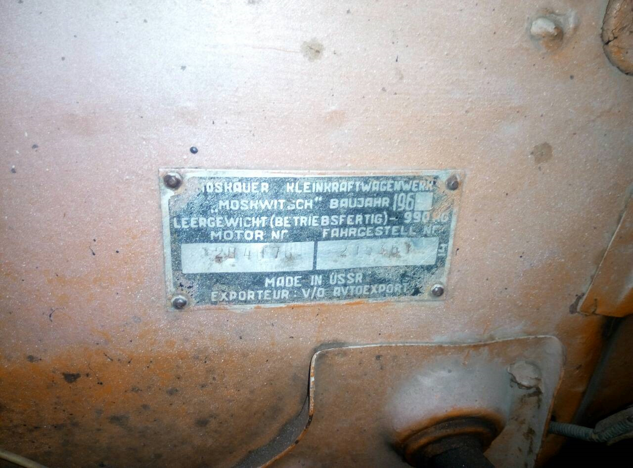

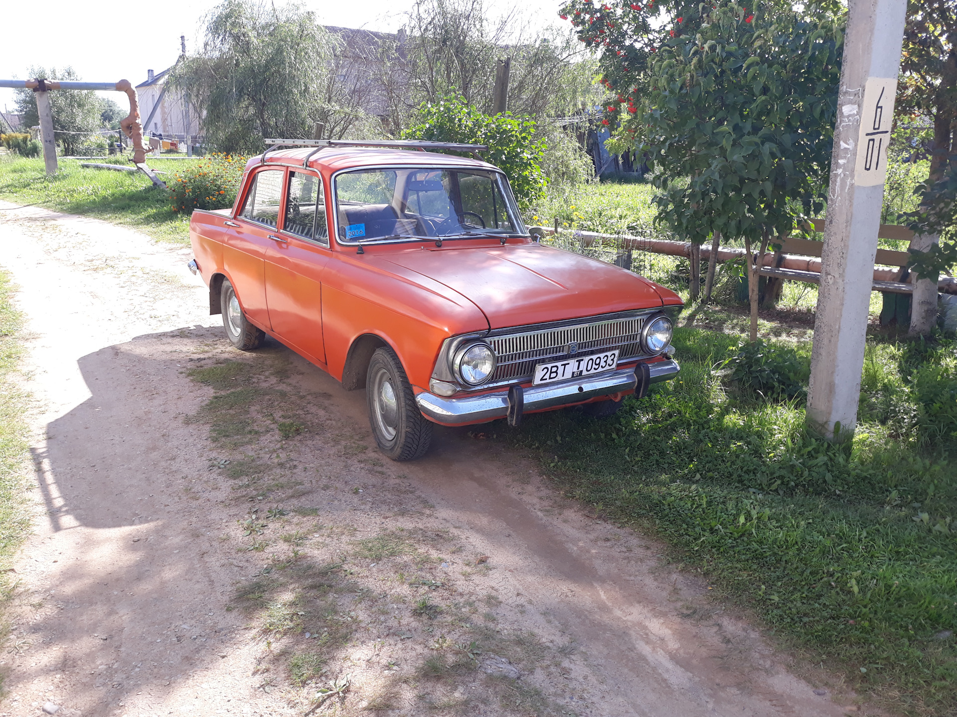

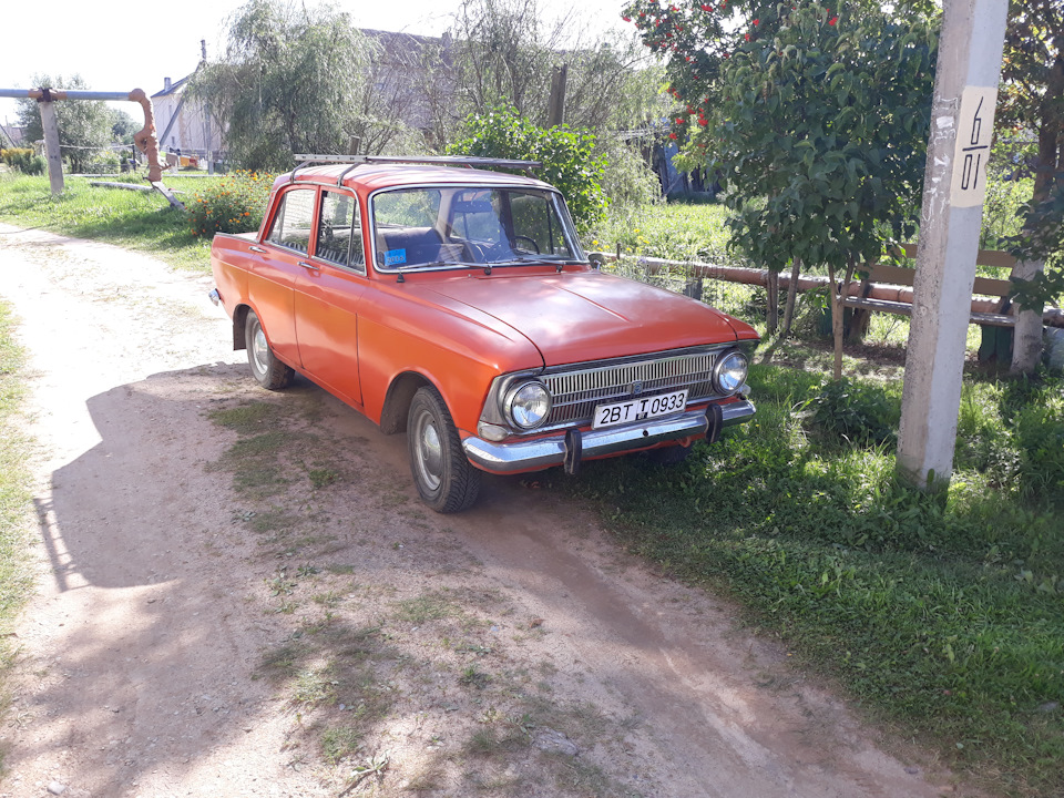

Доброго времени суток. Занимаюсь восстановлением М-408Э с двумя круглыми фарами и переключением передач на рулевой колонке, 1968г выпуска, реэкспорт в 1978 из ГДР, родной цвет- оранжевый или светло-коричневый(подкапотное пространство осталось в родной краске). Хочу вернуть первозданный облик, не подскажите, что могла быть за краска? Спасибо.
Сложно сказать, но наверное рубин
немного виден цвет
Перекрас подкапотки, по резинке видно, да и по табличке
Вы были правы- родной цвет был Сахара, а этот оранжевый- суриком обработан моторный отсек…

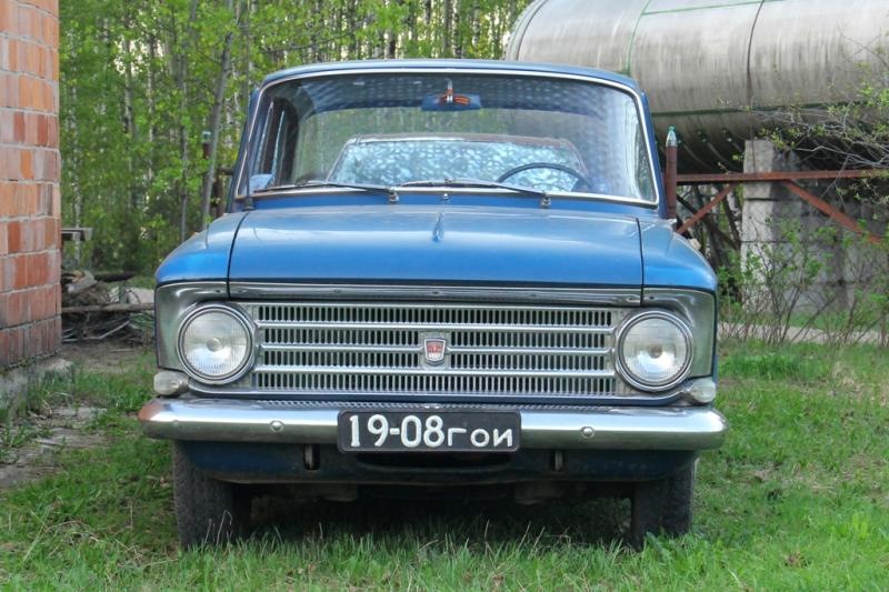

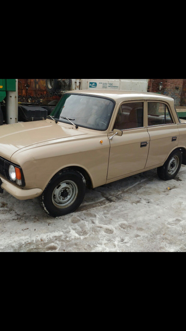

Подскажите какой цвет🤚🏻
на таврию похож, но не уверен

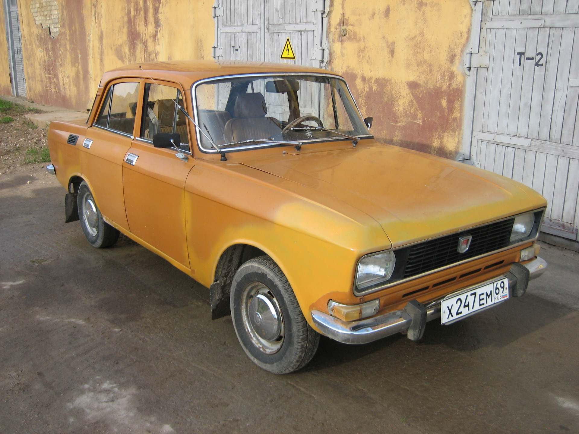

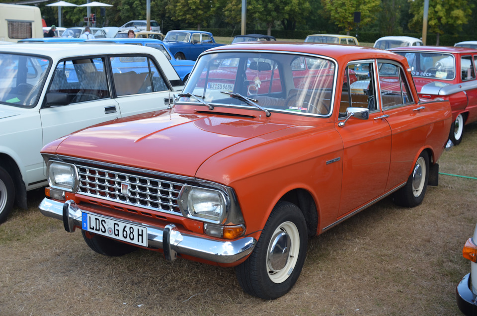

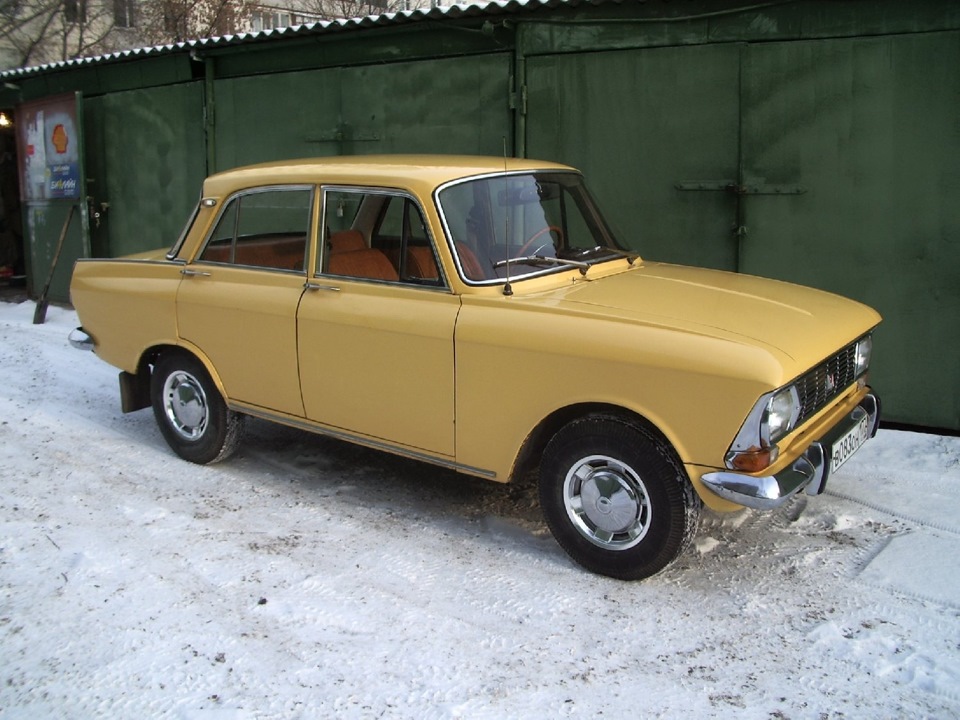

Здравствуйте! Не подскажите как этот цвет называется и реально ли такую эмаль готовую подобрать или наиболее близкое по оттенку? Заранее благодарен.
Кентавр судя по году, только подбор.
Спасибо! Да, забыл год указать 1981
Год по комплекту очевиден, более того — начало года, в этом цвете первые машины сошли без черной полосы кстати.
Вот про полосу интересно, не знал этого. По документам он светло-коричневый, а так посмотришь более на оранжевый похож. До меня пытались с баллончика подкрашивать, не попали в цвет.
Кентавр чистой воды, в записи по 2140 есть фотки, см. в блоге.
Комплект переходной из раннего в поздний.
Посмотрел, да действительно, сходится. Сперва думал что это Бизон, но он потемнее Кентавра. Ещё раз спасибо за информацию.

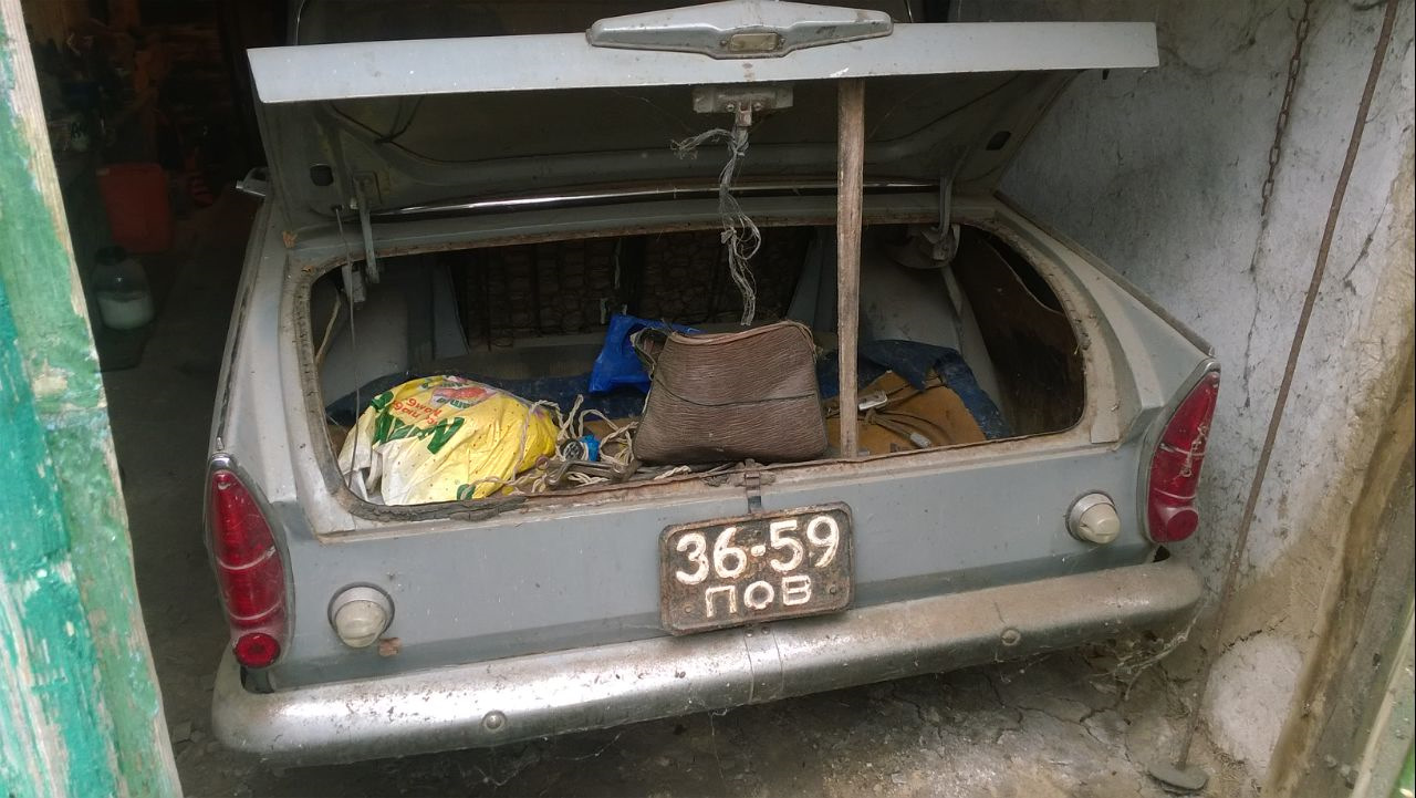

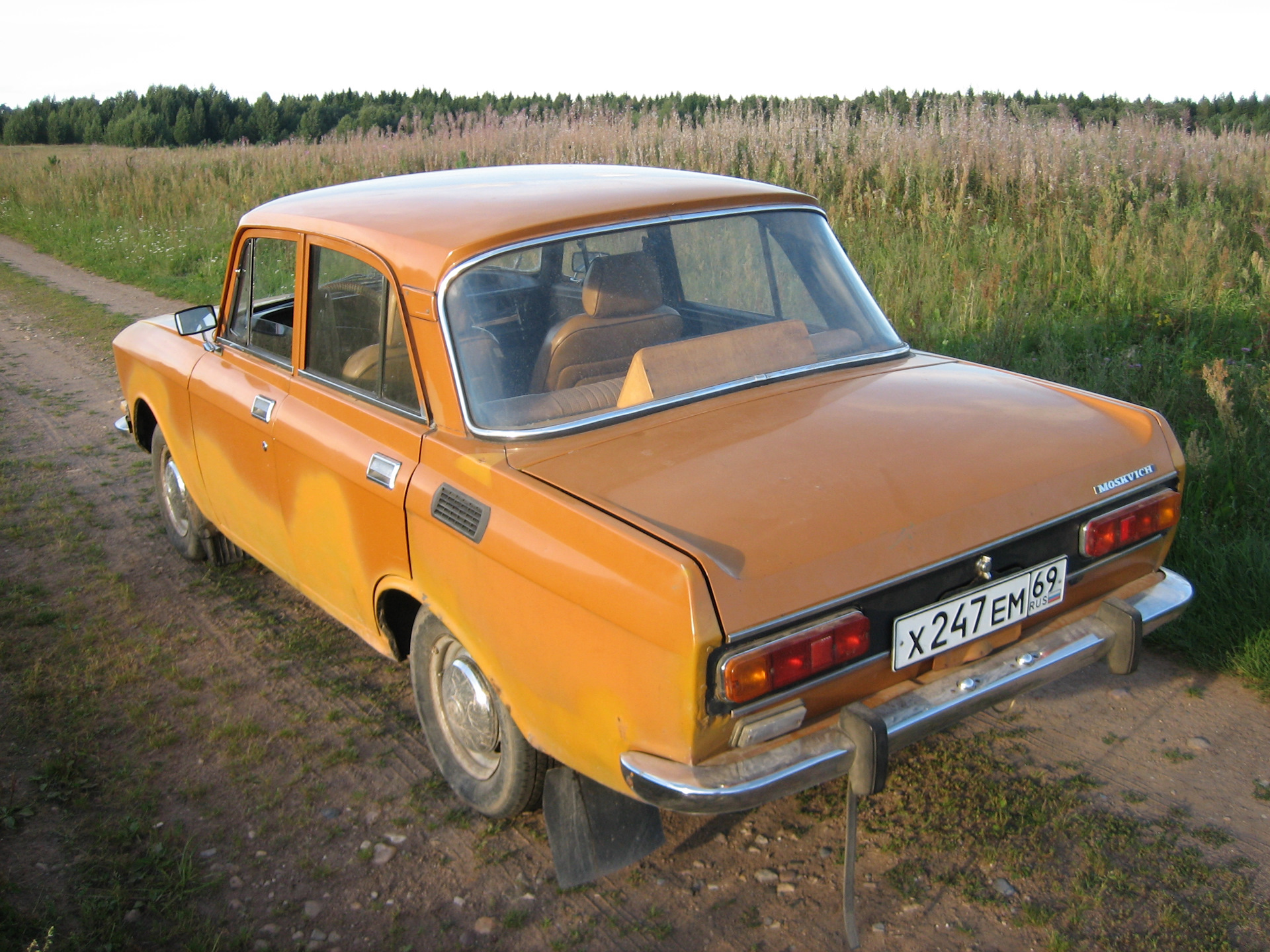

подскажите какой это цвет
Табачный/Табак

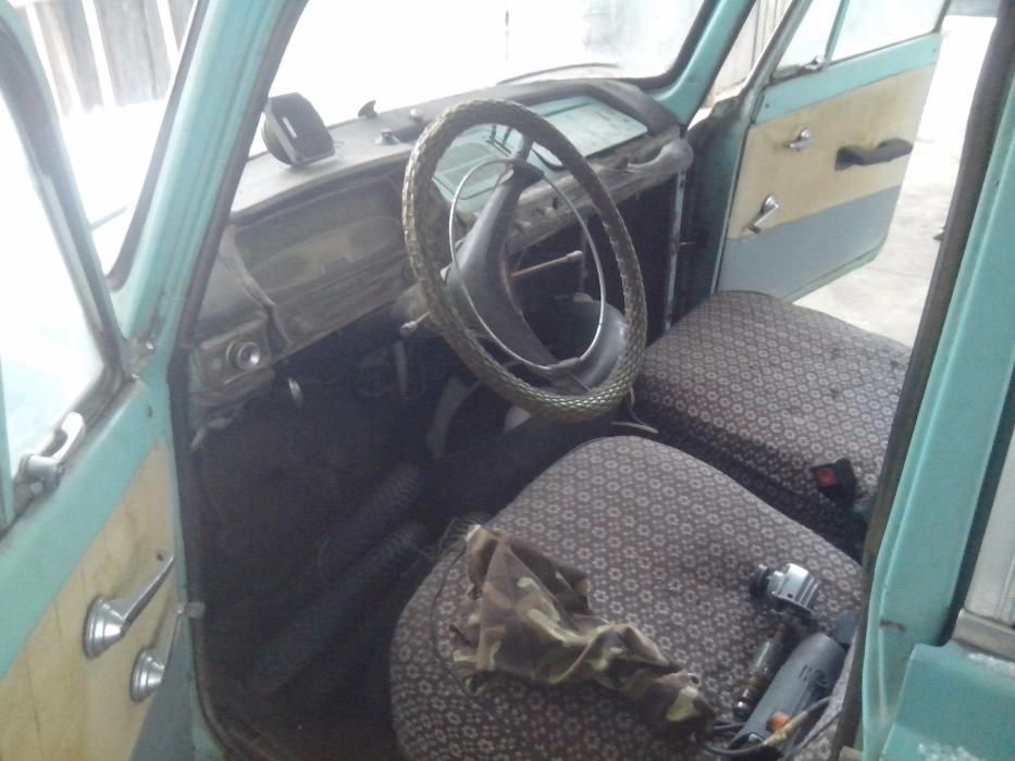

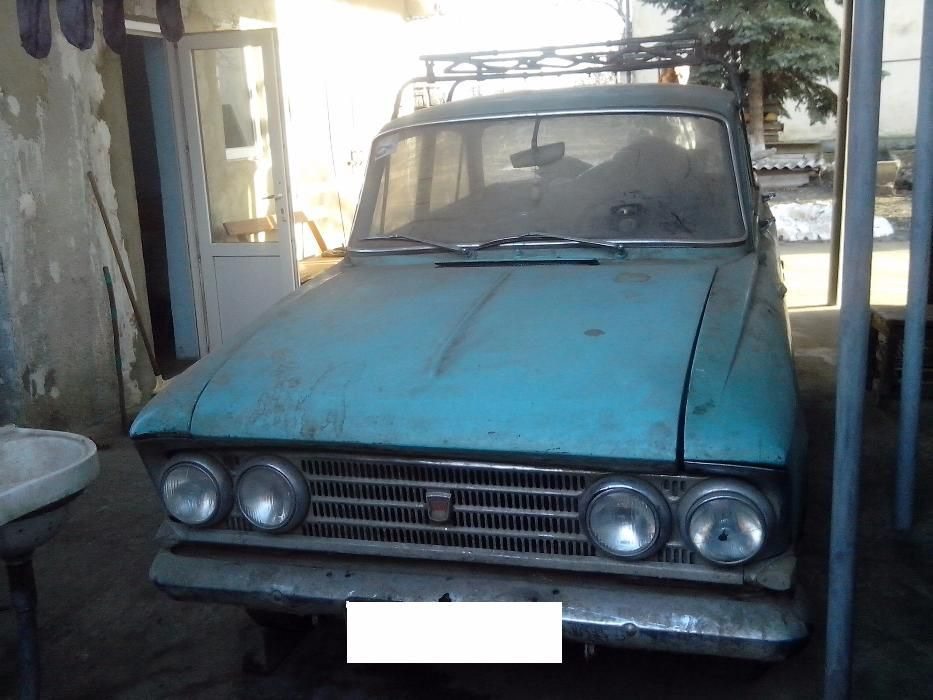

Доброго времени суток Вам. А подскажете, что это за цвет и из какой палитры, годы окраски?
Похоже на перекрас на самом деле
Похоже что нет, т.к. и дверные карты в схожей цветовой гамме. Наверное, всё таки и такой цвет есть. Машинка 68-го года, может быть из старых палитр (напр. 403-х)?
Вполне возможно что из 402-407 палитры да, но я знаю лишь что до 66 года точно палитра 2-го поколения встречалась, а вот в 68…
А есть подобная статья по оттенкам второго поколения?

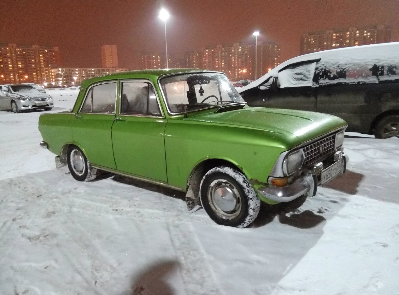

А мой как на предпоследнем фото? Никак не определюсь…
У тебя ИЖ
по ижам нет у тебя темы?
Глянь, есть, но там пока не все)
да вот не нашел я там своего. Мб у меня ладога? Или ижевские и московские не красились одной краской?
Разной, всего пару-тройку цветов были одинаковые.
