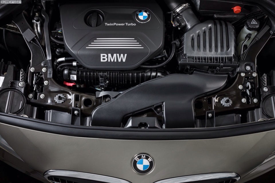

Фотка подкапотки переднеприводного БМВ это суровый прикол )))
Да, экономно лучше не менять, особенно после 20т.км, я постарался это донести))
Подкапотка это да, хоть кто-то разглядел)))))
Неужели мне одному БМВшный движок поперек глаз режет? ))
Пока что как видишь да))
