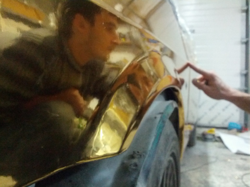

скажу сразу, пленка не топовых производителей, а фабричный и качественный китай, очень толстый, еще и с защиткой, которая убирается после оклейки, что позволяет избавиться от царапин при расклейки.
сама процедура далась очень тяжело и не все детали с первого раза, но далась, и все уголки натянулись,
машина почти вся шпаклевалась и выравнивалась, ибо новые детали были неровные и при первой оклейки хром выглядил криво.,
убран переход от крыше к стойке, что дало нам оклеить крышу и рамку вокруг лобового без стыков, т.е. одним куском, на момент оклейки все стекла снимались и тонировались, решено было делать в желтый цвет и всю, т.к. тонировать пол сферы и в черный не красиво.
Объем работы:
1- замена передних крыльев
2- всех 4-х дверей
3- заваривание ручек
4- Замена и заваривание багажника
5- шпаклевание всей машины, решено было максимум выровнять все железо под хром, получилось что положили совсем тоненький слой, чтобы скрыть волны,
6- установка соленоидов
7- подрезка бамперов
8- окрашивание передних фар
9- замена оранжевых поворотов на белые
10- окрашивание задних фонарей лаком
11- тонировка в желтый цвет ( лобовое обладало родной тонировкой и шелкографией)
12- установка электро-стеклопдъемников
13- установка пластиковых порогов
14- замена многих резинок на новые
15- полное грунтование
16- сама оклейка
17- сигнализация для открывания дверей и багажника. в общем смотрим, через недельку сброшу хорошие фото со всех сторон уже в полностью собранном и готовом виде.

блиииииин…парни молодцы! я свою тройку буду затягивать)) цена только конечно не маленькая(получится или нет, вот что напрягает…
если китай то не знаю. мы некотрые детали делали в 4-ом. если ниппон то проблем не будет.
Ниппон хорошо тянется?
да, но надо очень аккуратно, если перетянуть, то назад не сожмется так хорошг.
вот винил когда нагрееш, он полность назад востанавливается, а ниппон если на 50% растянул, то сожмется только на 15%.
))) Понятно, спасибо :)
Сколько стоит это удовольствие
если китайские материалы, то 20т.р только плека.
если брендовые, Хексис или 3м, шириной 1.27м, то 50т.р. это только материалы.
эта 9-ка делалась китайской пленкой. с заменой всех дверей, передних крыльев, багажника. ценник вышел под 100т.р. блоге есть еще часть 2 этой стотьи, там все расписано.
такой вопрос, стекла снимали когда клеили крышу или крышку багажника, и как ты проходил там праймером. если снять стекла а потом ставить можно ли их поставить обратно не повредив пленку?
снимали, но можно не снимать. ставиться все просто с помощью веревки =)
вот про веревку в целом и вопрос) пленка не коцаеться ?
нет. веревка же во внутрь втягивается.

на капоте стрелки пошли, я свою когда клеил ох*цензура* я с ней, замучался но обклеил почти всю целиком, но на капот и бампер передний пленка не захотела ложиться. пленка очень толстая. тянешь стрелки греешь морщится из за защитки, защитку снимать не варик царапки будут
мы 450 грели, клеили с защиткой.

классно получилось. обклеивал один или помогал кто? реально самому обклеить этой плёнкой?
1 подготовщик, + 2 оклейщика, и хозя сам там по мелочи делал. время от времени нам помогал. в итоге 3,5 человека.

Dan-max.ru/ но обтянуть без должного опыта невозможно, у меня человек брал на капот, крышу и багажник, не осилил.

выше написал. =) но пленка сложно и поклеить можно далеко не каждый автомобиль. у нас еще не все с первого раза получилось. передние крылья каждое и багажник по разу переделывали.

пленка 2000р погон, ушло 11 метров хрома ( но 2 метра мы заволили, с этой пленкой нельзя суетиться и торопиться, в основном клеится без фена, фен нужен только для укладки глов и натяжки, тянуть надо очень все равномерно), + 3 метра мата с бриллиантовой крошкой по 1000р.
хрома осталось 4 метра, в рулоне было 15. сейчас еще есть 30 метров обычного хрома, брали специально два разных рулона, что бы определиться по цвету. выбрали золото.
ну так то вполне вроде и не сильно много… как она к износу?
хз. но пленка очень толстая. которая под золото 220 микрон, которая под серебро 100 микрон.
