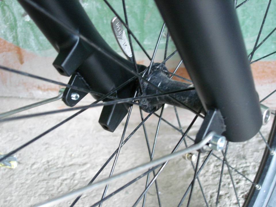

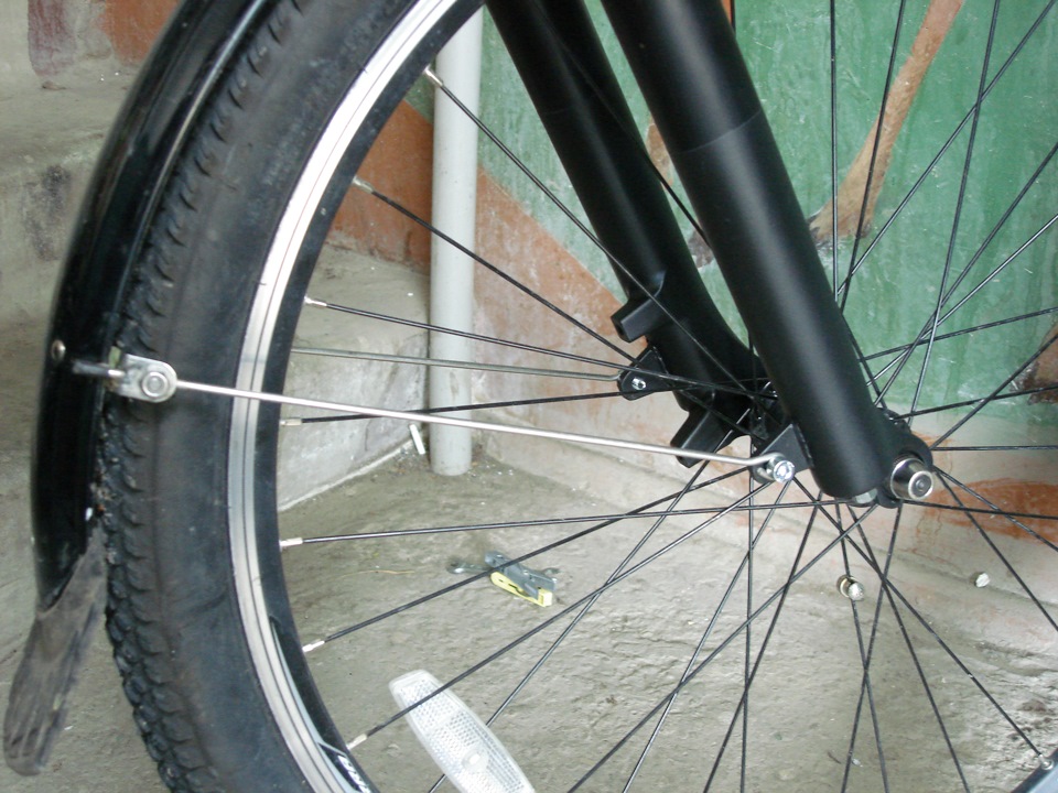

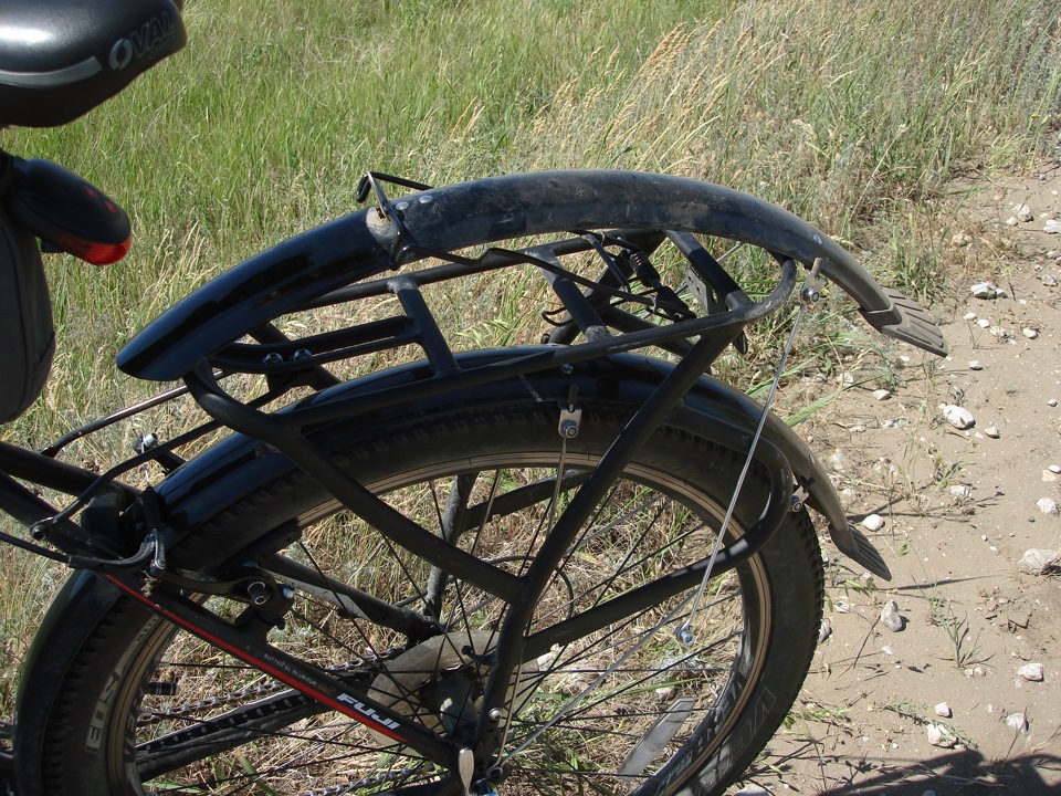

Поскольку велосипед эксплуатируется ежедневно круглый год, полноценные крылья на колеса я установил практически сразу после покупки.

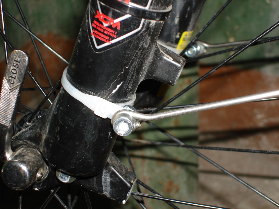

С задним крылом проблем не возникло, а вот для крепления переднего нужно было мутить какие-то хомуты. Я решил не париться и использовал пластиковые затяжные хомуты с ушками.
Но на поверку это крепление оказалось непрочным. Однажды, когда я ехал по гравийной дороге, крепление от вибрации сломалось.
Остаток пути пришлось везти снятое крыло на багажнике.

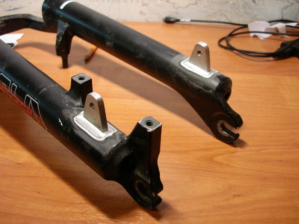

Тогда встал вопрос о радикальном решении. Я решил припаять к вилке дополнительные ушки из алюминия.

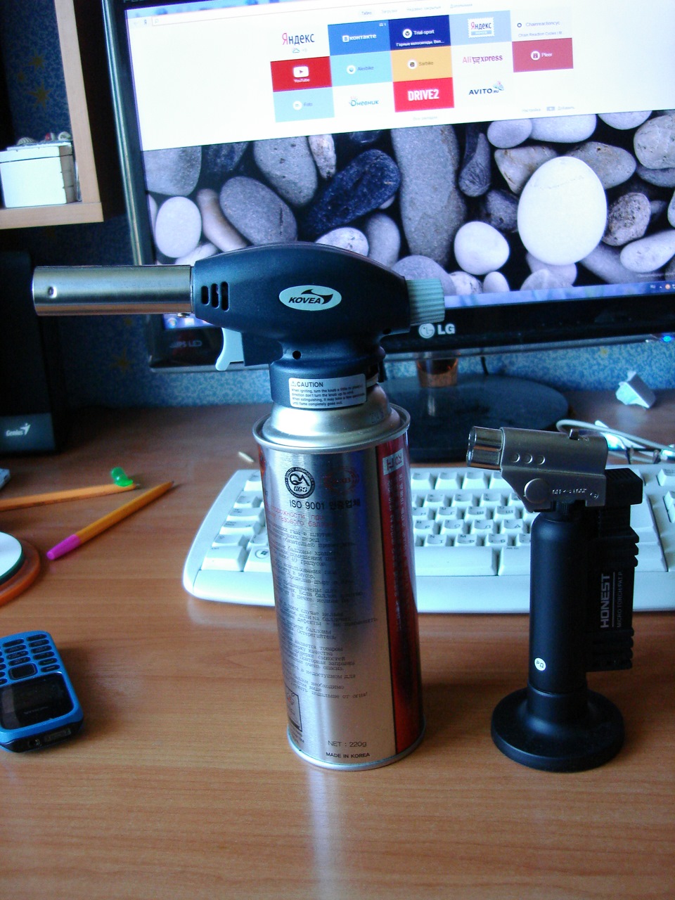

Купил припой HTS 2000 и газовые горелки.
Эксперимент я провел на тонкостенной алюминиевой трубке и кусочке 5мм пластины.
Получилось как-то так:
Теперь самое интересное- тест на прочность. Руками ни оторвать, ни даже хотя бы согнуть пластинку я не смог. С помощью тисков краш-тест был-таки завершен:
И вот результат:
Разрушить шов не удалось- металл был вырван с мясом, как и было гарантировано производителем припоя.
Теперь осталось сделать все начистовую.

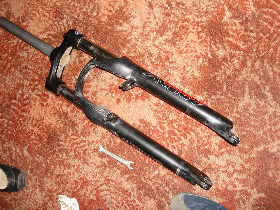

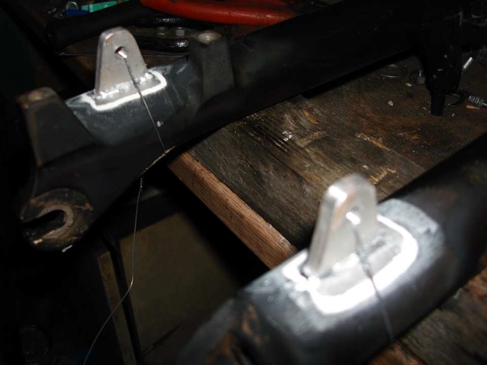

Снимаем вилку:

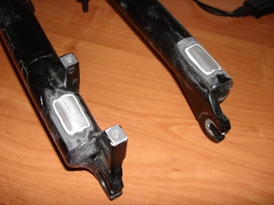

Зачищаем место под пайку:
Примерка ушек:

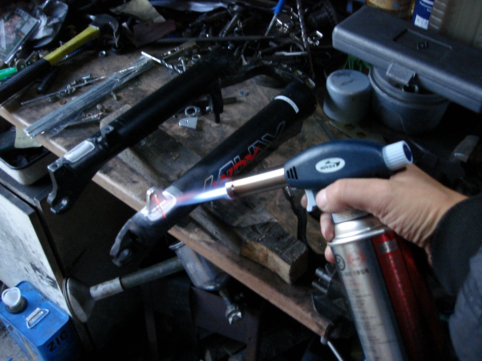

Теперь процесс:
Результат:
Согласен, что несколько грубовато, но для первого опыта пайки думаю пойдет.

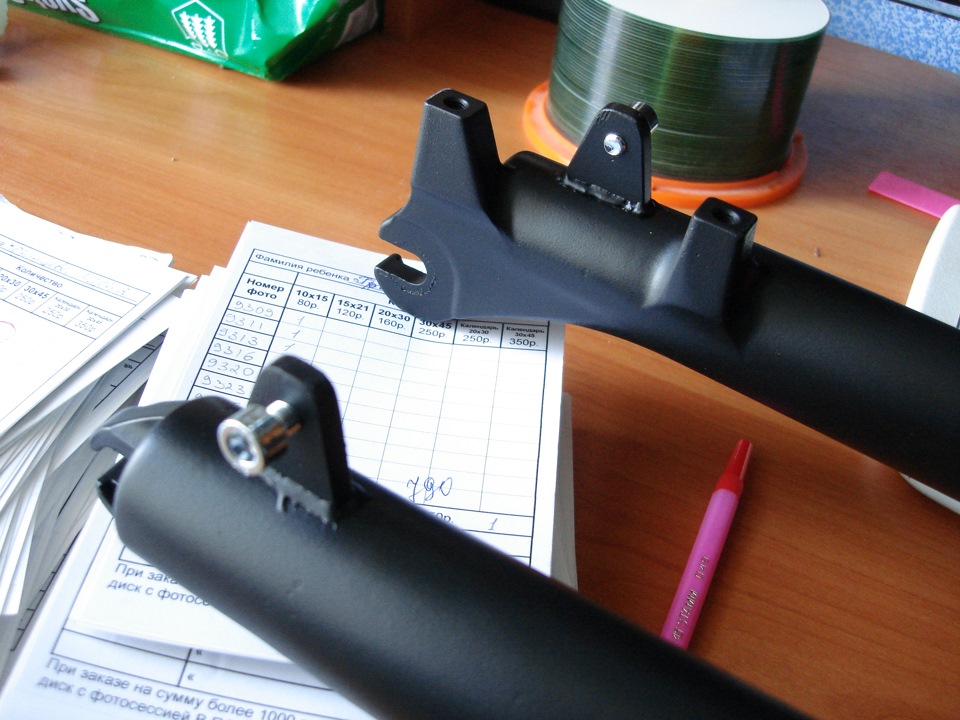

Зачищать шов я не стал- припой намного плотнее алюминия и плохо обрабатывается. Боялся повредить вилку напильником.

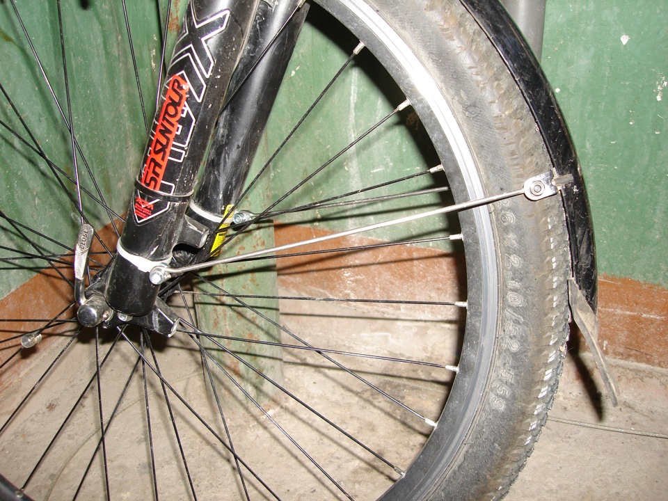

После грунтовки и покраски вышло так:

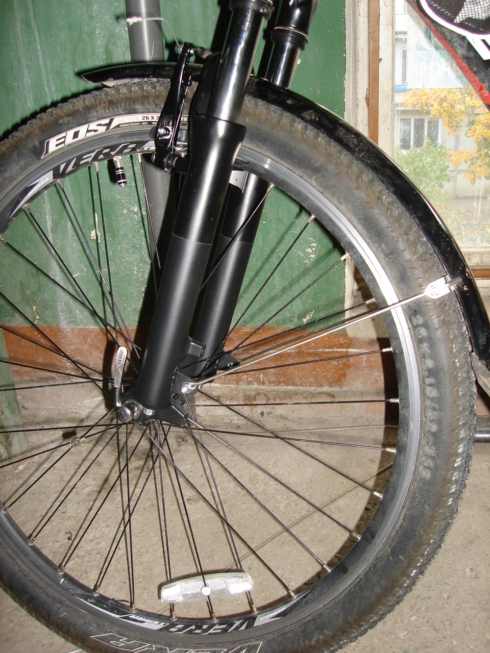

На велосипеде:
Отдельно хочу добавить- алюминий нельзя перегревать. Греть нужно прозрачным "холодным" пламенем горелки, а не ярким острым языком. Центральный яркий язык огня горелки дает температуру выше 1000 градусов и просто прожигает алюминий. Он становится хрупким и легко разрушается. На ютубе видел немало негативных роликов- типа, HTS 2000- фигня. При этом ребята жгут алюминий на максимальном огне и плавят припой под горелкой. Это неправильно. Припой должен плавиться от контакта с прогретым металлом, а не огнем горелки.
И еще один момент. При пайке большой детали тепло будет растекаться по всему объему заготовки и поэтому нужно набраться терпения, чтобы нужный участок прогрелся, но не перегорел.

Крепление замечательно справляется со своей функцией. Никто из знакомых велосипедистов и не догадывается, что это хэнд мейд. Сама вилка доживает последний сезон, вся разбита и разболтана. По ходу мои крепления на ней- это самое надежное:)))
