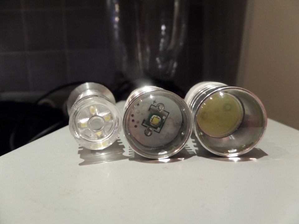

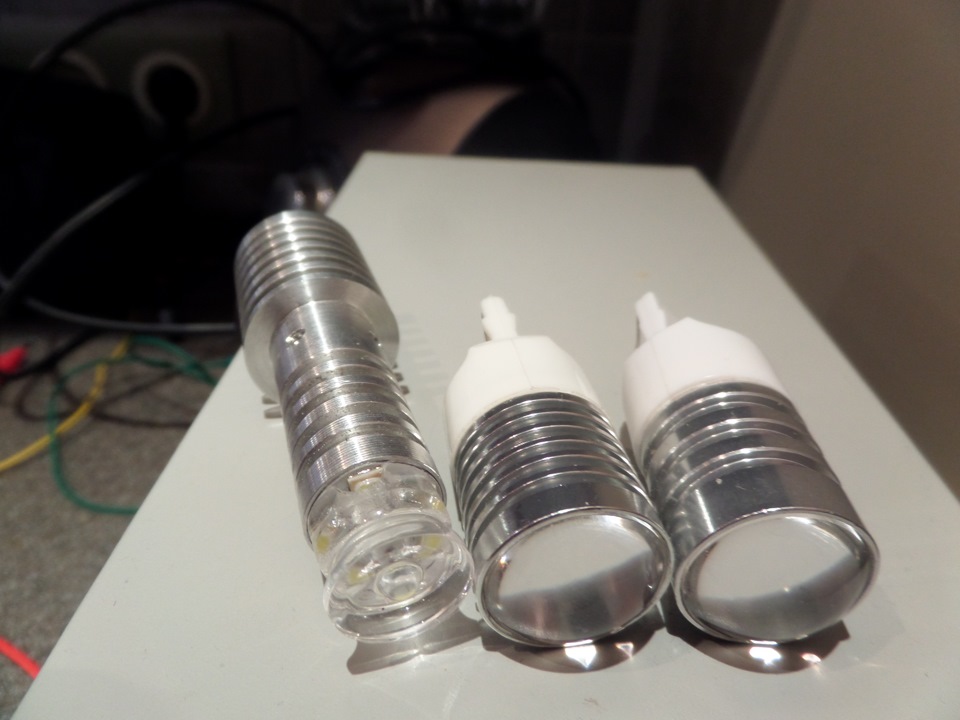

Я откопал у себя две вполне актуальные лампы, (1) на Cree XPC (лет пять этому диоду, если не больше), (2) на ноунейм желтом чипе из каменного века.
Последний чип используется часто в так называемых "орлиных глазах", которые многие пытаются использовать как ДХО.
Вот эти лампы. Слева для референса моя лампа на штатное место габарита Т10: 4 диода Самсунг 3535, мощность 6 Ватт, отдача 700+ люмен.

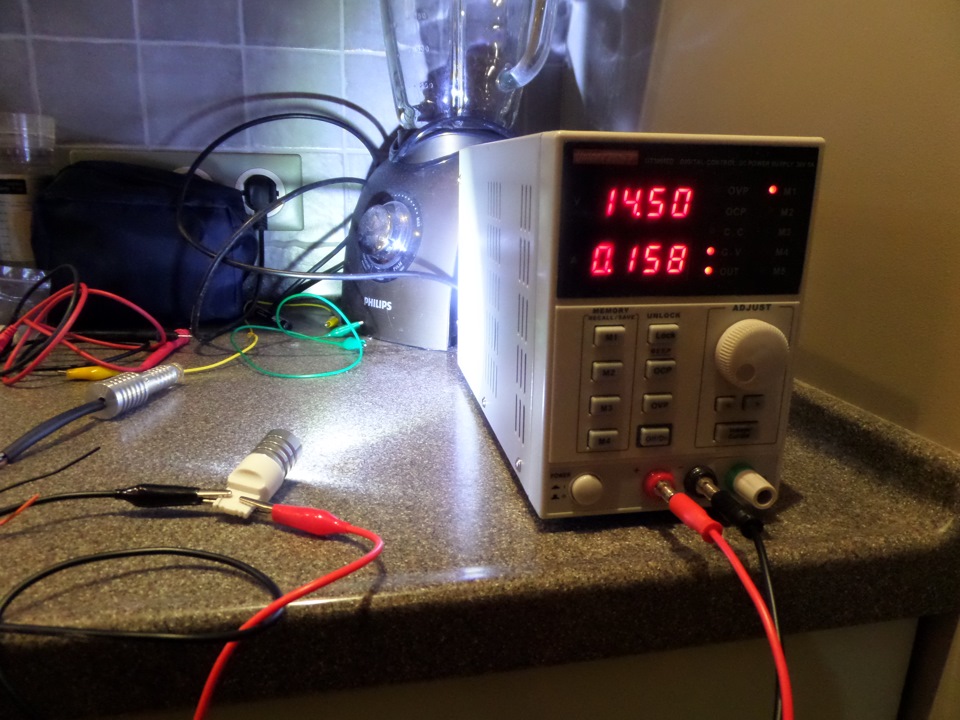

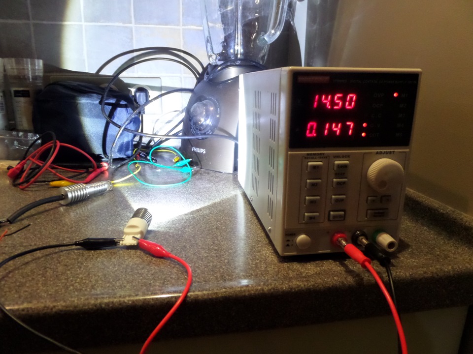

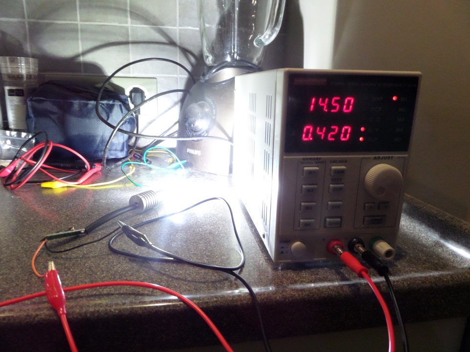

Потребление:
Оби лампы потребляют в районе 2 Ватт, эффективность там не але.
В номере 1 стоит драйвер, но т.к. диод один и стоит диодный мост, то эффективность там процентов 80 от силы. Вторая вообще на резисторах.
Обе лампы сильно греются уже через 3 минуты работы, жизненный цикл — как повезет.

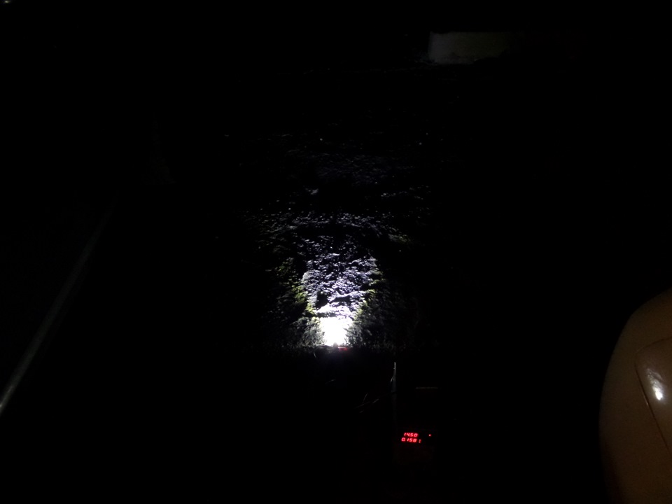

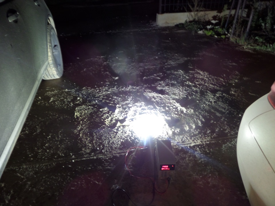

А теперь самое интересное: бимшоты ночью. Без извратов, просто вынес из дома с блоком питания и положил на землю.
Думаю, что комментарии излишни.
Моя лампа втрое мощнее и если ее сделать в похожих корпусах в штатный цоколь, то проработает она секунд 30 до перегрева, видимо…
Ровно по этой причине мощная лампа, которая хорошо светит, обязательно должна выводить тепло наружу и иметь немаленький радиатор.
