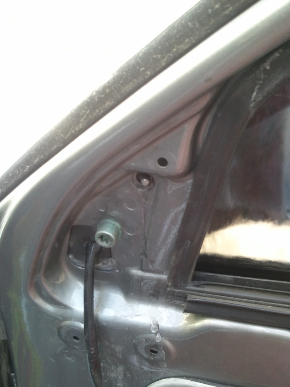

Пройдя долгий путь борьбы с течью воды из дверей (VW Passat b5+ седан), был крайне недоволен, обнаружив после автоматической мойки снова струйку воды на пороге. В итоге сняв карту снова устроил полив двери и обнаружил, что вода протекает из-под зеркала. Думаю что ври движении этого бы не было (учитывая угол протекания воды), но на всякий случай снял зеркало и прошел силиконом вокруг отверстия через которое шла вода и по всем углам прилегания черной пено-ризиновой прокладки.
Ниже на фото показано откуда текла вода. А как устранять думаю каждый разберется сам.
