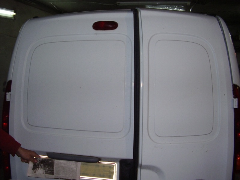

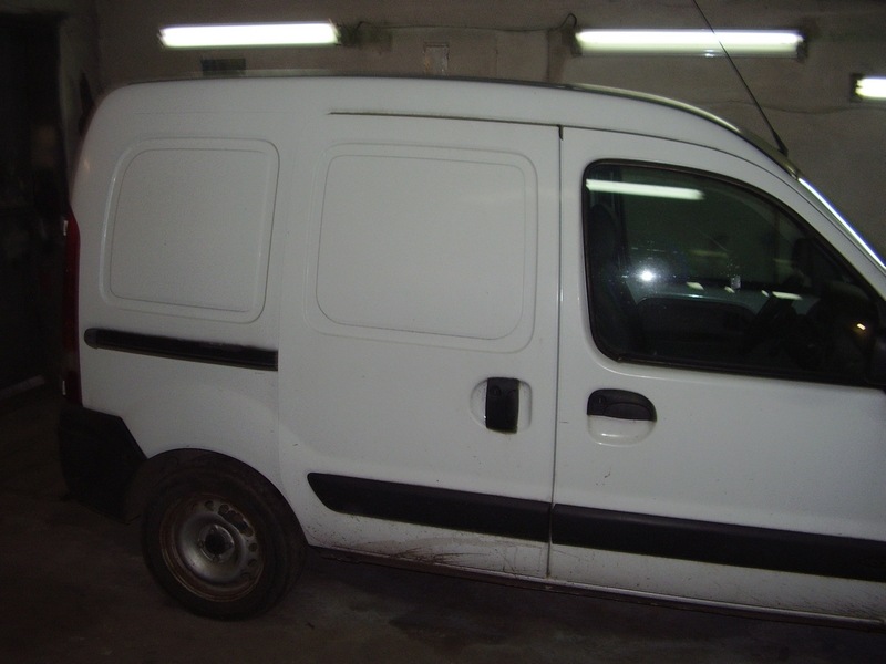

Берем ато в нашем случае это РЭНО КАНГО грузовой будем превращать его в пасс.

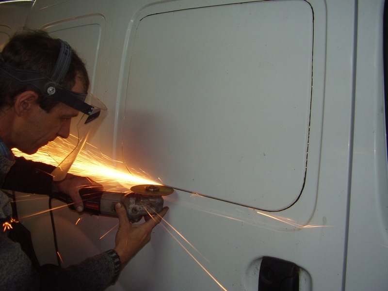

Сначала разбераем салон и вырубываем пол"ниша для хлама"
Теперь вырезаем оконные проемы для будущих стекол
предворительно накройте зеркала чтобы их непобило болгарочной крошкой
Режим акукуратно чтобы непрорезать внутренний кантик.
