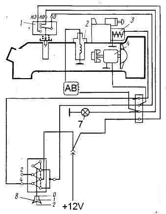

Для желающих повторить конструкцию сделал подробный видео отчёт по конструкции отопителя, методе доработки для перевода на газ пропан, организации искрового розжига, пояснению к схеме подключения родной кнопки включения отопителя, и, главное для многих, — всё это со схемой и подробным объяснением что куда подключать.

Схема подключения отопителя (Оставил на ней всё нужное и убрал ненужное, на видео подключение пояснял по данной схеме)
И ссылка на изготовление аварийного вибратора из реле РС950
Аварийный вибратор для искрового розжига из реле поворотов.
Кто повторит — отпишитесь о результатах)

Не могу дать ладу. Подключил, работает. Но… Свеча не гаснет со временем, а накаленная постоянно. При принудительном выключении свечки горит пламя секунды три и гаснет. Воздух идёт еле тёплый. Что я делаю не так?
Печка на бензине.
неисправен термовыключатель (там внутри возможно сломан сердечник)
С виду целый
Serzhi
Его можно как-то проверить?

А не проще поставить аварийку коммутатора от уазика?Всё работает.Нужна аварийка, катушка, кусок провода и всё.
Конечно проще!
Но когда от УАЗика и близко в хозяйстве нет и где найти непонятно .а реле поворотов вот оно, штук 5 лежит, то не совсем что бы проще)

А где посмотреть какой кондер нужно перепаять в реле?
очень подробно, сейчас тоже переделываю печурку только не для гаража а для салона буханки, и хочу чтобы она работала от термадатчика типа климат контроля сколько выставил температуру столько и нагрела потом отключилась, остыла и снова включилась. может подскажешь как это сделать вернее нужна схема подключения с термодатчиком) заранее спасибо.
получилось сделать климат контроль? тоже заморочился этим вопросом
Пока шт нет. Только подготовил все осталось собрать. Надо сначала машину собрать потом с печкой буду думать.

сделал почти уже отопитель, только двойной, би турбо так сказать, две печки параллельно))вопрос по свече, какую именно брали, взял я с длинной юбкой и прогадал, не влазит((
и электро клапан не могу один найти((
а печки новые со склада у знакомого забрал, не разу не работавшие))
Свечу обточить нужно, что бы влазила нормально.
по диаметру все гуд, я вот высота железки большая(
и может кстати клапан где нить завалялся?((
заранее спасибо
клапан то есть в запасе, но один, для себя держу…
значит нету?((
и по свече не ответили, короткую юбку или длинную брали?)
Длинную, но часть резьбы с контактом спиливал.
на половину резьбы?
посмотри где то с 13 минуты- там крупным планом
уже)))
спасибо))

Я вместо аварийного вибратора использовал бобину, реле и конденсатор 2 мкф. Отлично работает, вот здесь видео: www.drive2.ru/l/2651233/
