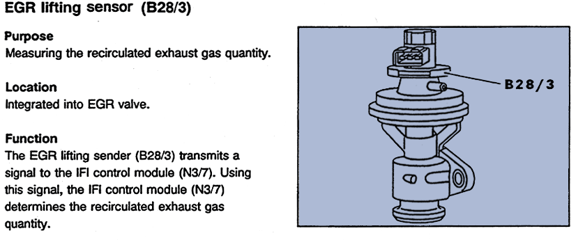

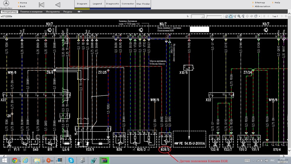

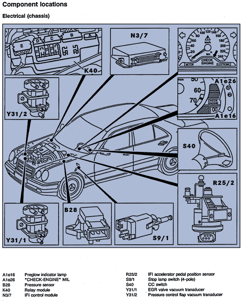

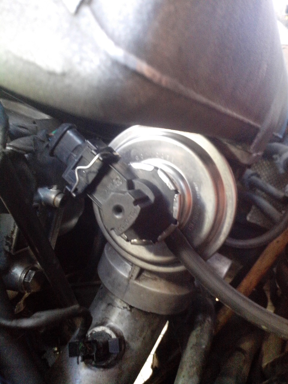

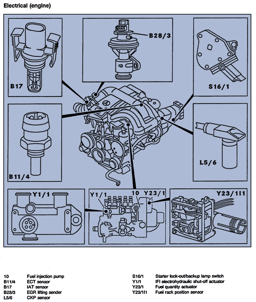

В ходе поисков проблемы оказался дефектным датчик положения клапана EGR — B28/3.
Стоит он вот здесь желтеньким на картинке:

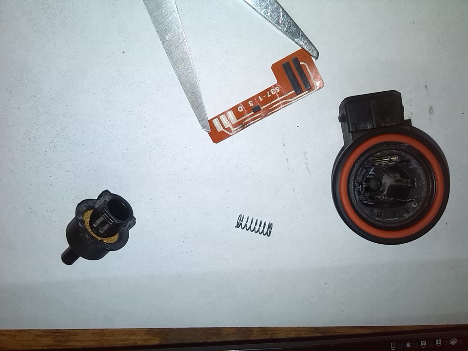

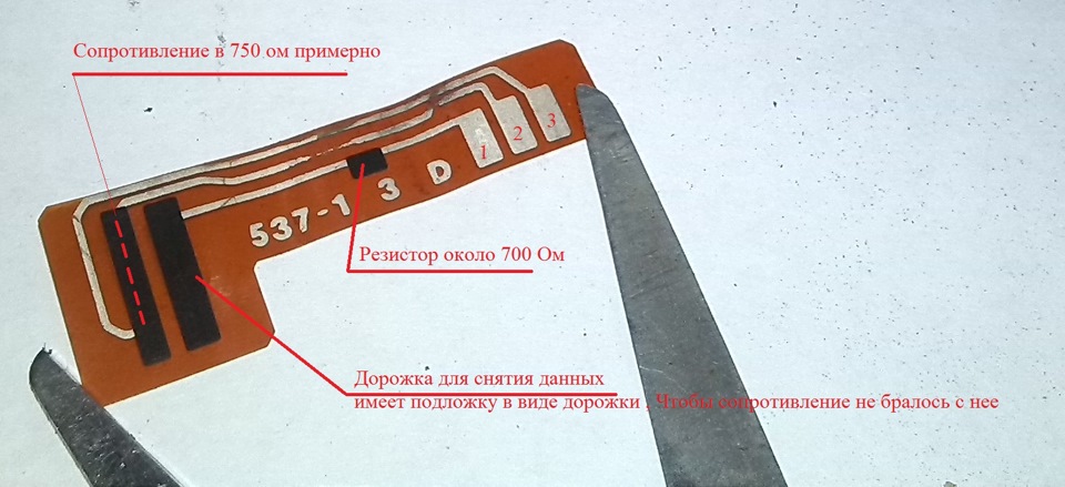

Развальцевали датчик
он такой же как и не на турбовых OM606

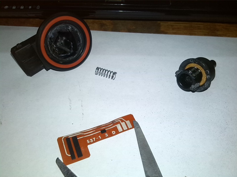

Итак вот в разобранном виде:

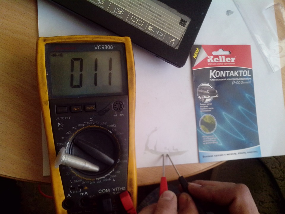

На пленке в 3-х местах нет дорожки.
Скорее всего была проблема с одной но при разборе видать появилось еще две) Решили востановить с помощью токопроводящих паст, но вблизи не нашлось в магазине купили токо проводящий клей — оказалось его сопротивление на удачу не оказалось большим.

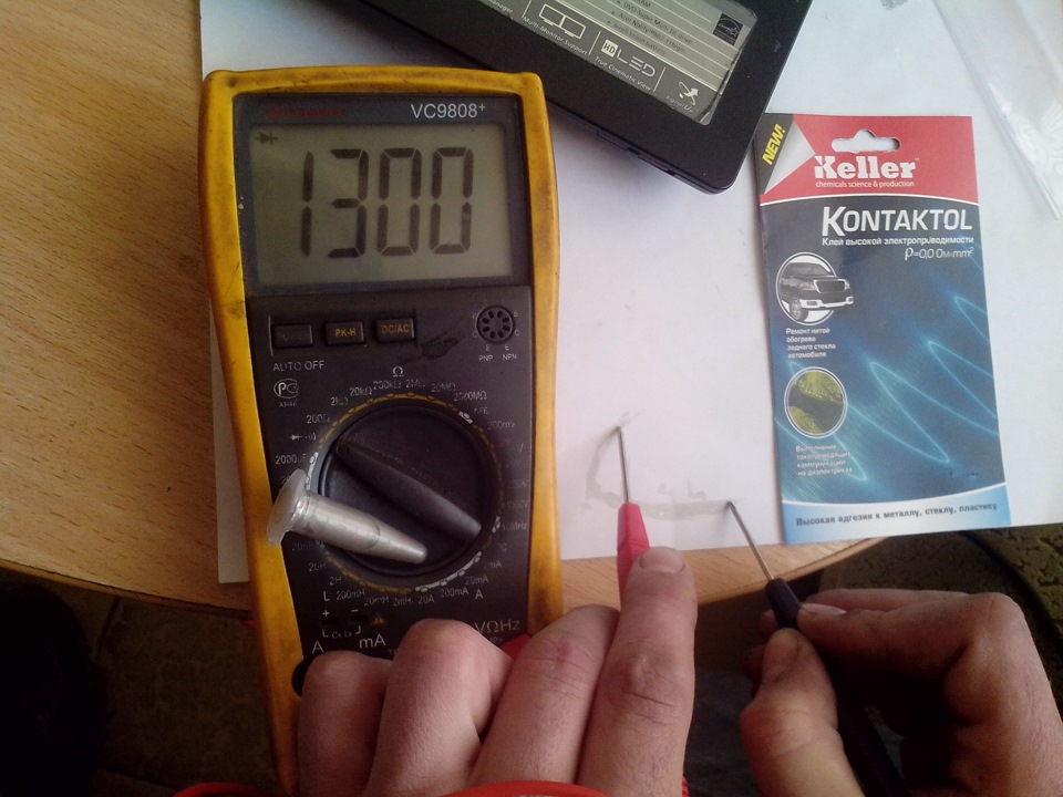

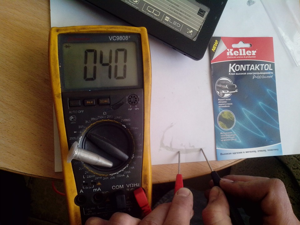

Опробовал на разных растояниях
Затем содержимое тюбика разбавили до однородной массы, нанесли на пленку ровным слоем. Не важно что склеили вместе дорожки )), как подсохло расчищаем слой между дорожками иголкой от шприца).

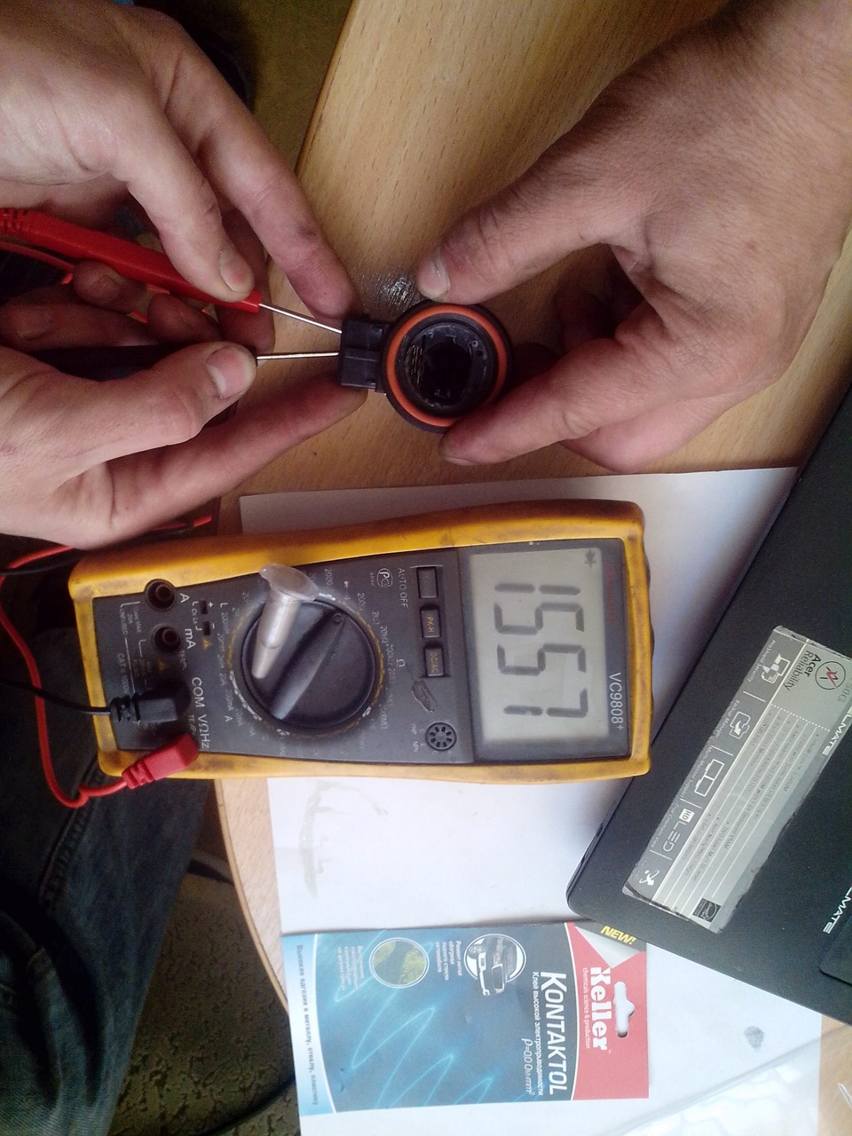

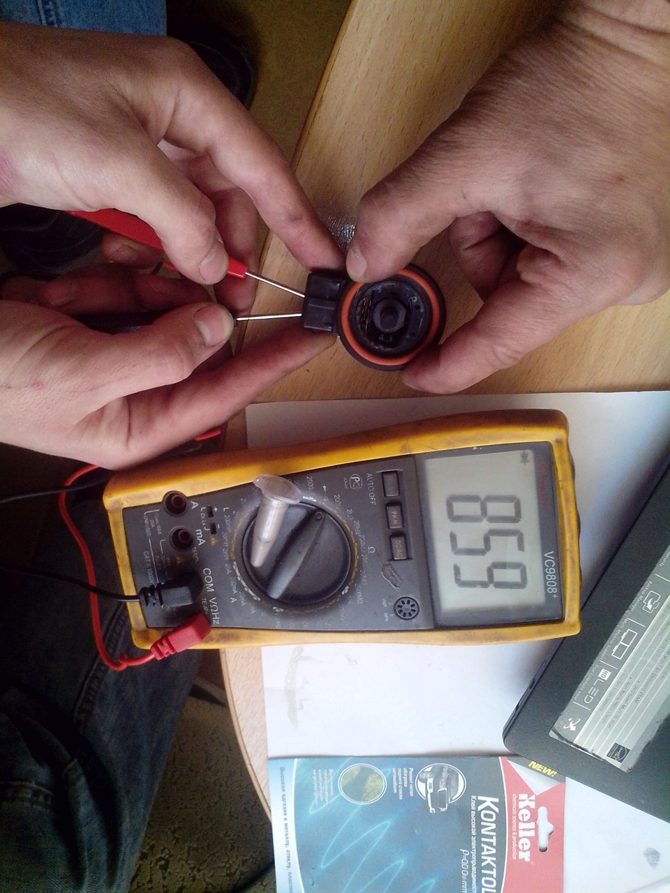

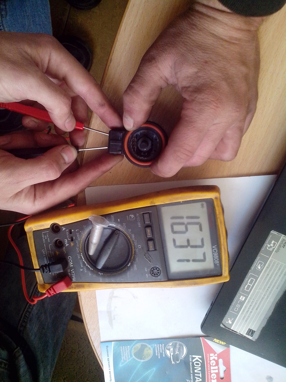

Итак проводим тест, на датчике 3 вывода 1,2,3 на разьеме, а на датчике подписаны как A, B, C .
1 Контакт — это выход данных, на холостом ходу он до 1,5 Вольта. (Вывод 21 на процессоре)
2 Контакт — это масса датчиков, экран — должен не иметь сопротивления на — (31).(Вывод 28 на процессоре)
3 Контакт — это запитка датчиков, точно не знаю толи 5, толи 12 Вольт.(Вывод 24 на процессоре)

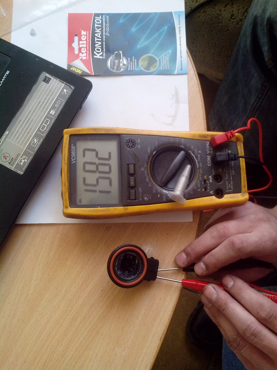

В итоге между Выводами:
2-3 примерно 1582 Ом
1-3 примерно 1637 Ом
1-2 около 1557 ом в нажатом состоянии
1-2 около 859 ом в свободном состоянии

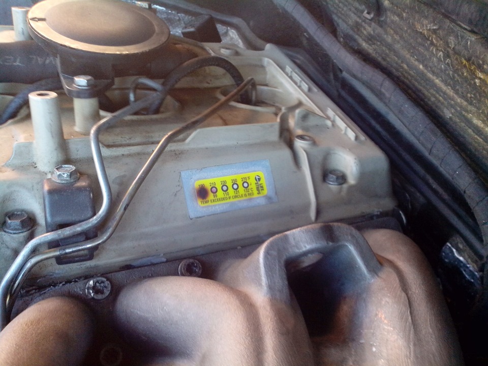

Трубка EGR снята, вместо нее заткнуты заглушки на герметик для выхлопных труб, в виде грибков под родные хомуты, сделаны на токарном. Вакуум турбины напрямую мимо электроклапана вакуумного, постоянно на полную.
________________________________________
Машина протестирована P1404 победили.

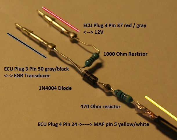

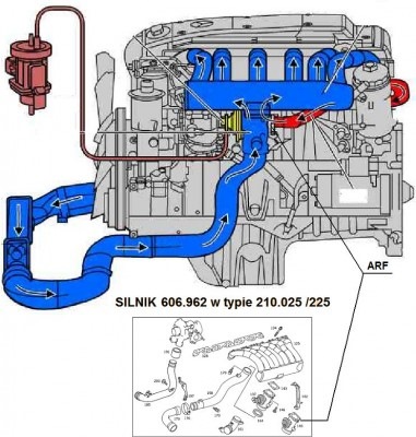

Могу предложить электронный эмулятор "обманку" клапана ЕГР. Проста в установке — подключение всего 5-ти проводов и можно вообще отключить клапан ЕГР в месте с его датчиком и вообще убрать его трансдюсер.
Добрый день интересна обманка
спасибо за схему.
у меня недавно замкнуло провод на дмрв и он оплавился. егр был заглушен и электрик мне говорит, что там обманка стоит. это диод и он сгорел из за этого пошла нагрузка на провод дмрв и он начал плавиться. как думаете это похоже на правду?)) я лично сомневаюсь. смысл в том что машина то заводиться и ездит, но теперь в аварийном режиме. и разобраться я немогу уже пару месяцев что с ней. к тому электрику желание ехать нет. т.к. отдал 6 тыс за замену провода, замену "диода")) и еще немного новой (которую сам купил- tesa) изоленты на проводах.
сейчас в ошибках висит неверные данные по датчику давления наддува. но это со слов электрика, потому что у меня стоит обманка на егр.

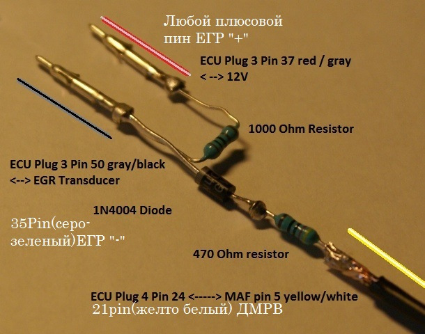

порылся на форумах. для w210 3.0 606.962 будет правильно такая схема(белым дописал) ? или мне можно плюс и споротивление1000ом убрать совсем?
Сопротивление, для случая, если не подключать клапан ЕГР. ЕСли клапан оставить висеть то 1000 Ом не надо.
Да черным неправильная распинока для 606-го
а можно диод 1n4004 заменть на 1n4007. ?

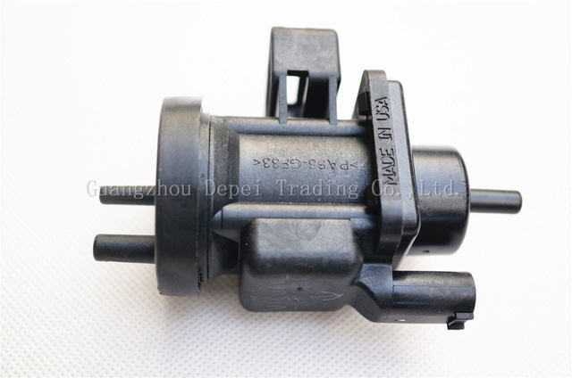

Подать вакуум на камеру,
1 посмотреть двигается ли она (Может быть порванна Мембрана в Вакуумном приводе на коллекторе)
2 вызвонить тестором, изменяются ли показания на выводе номер 3 без прерываний от 0.2-5 вольт или 0.2-12 вольт. при работе выкуумом. (неисправность сенсора на вакуумном приводе)
Если все в порядке смотреть, электроклапан вакуумным упр. ли камерой(усл. при этом должен быть сброшен аварийный режим) Скинуть клемму на пол.минуты вроде как помогает пробовал на 605.

Как ты и писал 4000 только причину(((((( дул в трубку его пык пык звук мембраны а вот штока как он ходить не слышу типа чиканья мембрана не подпускает
Чиканье не услышышь, если пык пык слышно, возможно мембрана целая.
Еще может быть трубка сброса на Трансдюсере забита, та что снизу
По центру сверху это вход Вакуума от вакуумной магистрали. чуть сбоку это выход упр. на турбину(или ЕГР) смотря какой из клапанов. А снизу это вентиляция, для сброса если он забит вакууму некуда быудет сбрасываться

У 605 нет ни расходомера, ни датчика положения клапана егр.
у 606го тоже расходомера нет, там все тоже что и на 605м
На 140 нет расходомера, но есть датчик положения ЕГР
На 210 Есть Расходомер нет датчика положения ЕГР
На 605 нет ни того не другого.
100% Видел все модификации на 140, 202, 210
Хочешь покажу 605-й с расходомером?
На 606-м просто заглушку в клапан ЕГР в месте подвода ВГ и все. программно ни чего делать не нужно.
