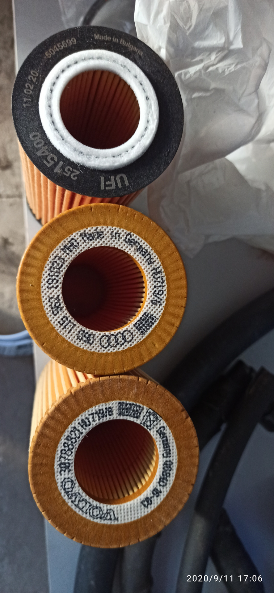

Для примера четыре фильтра: Bosch, Mann, Purflux, Kolbenschmidt.
И так…оригинальный фильтр Volvo 8692305 это MANN HU719/8x…как и Ford 1 421 704.
Тут шаманом быть не надо, оригинальный фильтр имеет двойную маркировку VOLVO-MANN.
Volvo 8692305-цена $15-18. К слову фордовский оригинал у нашего дилера еще на пару долларов дороже. Вроде бы это и не много…но почему не попытаться разумно сэкономить? (пожалуйста, только не начинайте мне говорить, про качество оригинала, и качество запчастей на вторичный рынок)

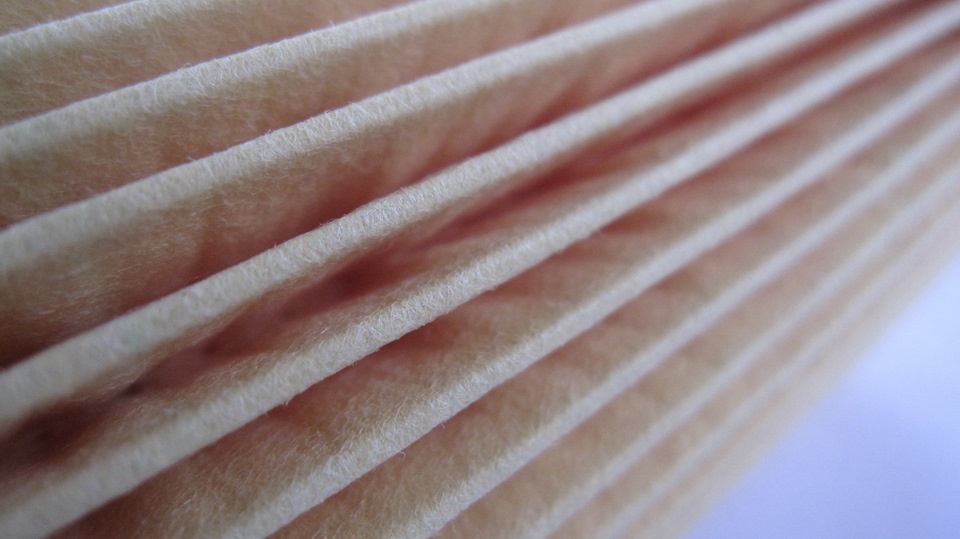

Сам материал фильтра напоминает больше какой-то тонкий картон.
Самое больше количество (читай площадь) фильтрующего материала-65 складок.
Единственное замечание, которое появляется к этому фильтру в процессе эксплуатации…после "пробега", бумага этого фильтра больше других размягчается.

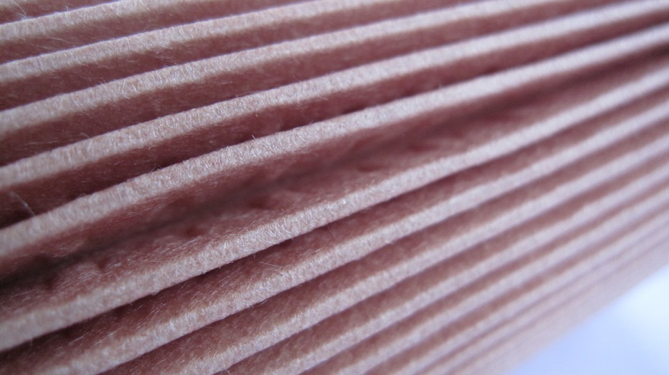

Внешне-ничего нового. Всем давно известный цилиндрик из фильтрующего материала, уплотнителей фактически нет…его роль выполняет полиуретан, коим залит фильтр.
Плотный материал. Количество складок-50.

Перед нами все тот же MANN HU719/8x.
Отличий кроме маркировки нет вообще.
Тот же материал, тот же маркерный след внутри фильтра.
Те же 50 складок.
Даже коробка имеет технологические прорези совпадающие на 100%…только принт другой.
