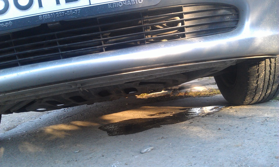

Все началось после капиталки движка, во время онного, было поменяно диск сцепления и выжимной подшипник (насколько я помню фирмы DELLO). Прошел я обкатку и начались проблемы со сцеплением, то не включалось то не выключалось!)))Со временем начал наблюдать мокрое пятно под двигателем, как оказалось тормозуха капала на стыке между коробкой и двигателем. Ну я чуть по чуть доливал тормозухи, хватало дня на 3,4. В один прекрасный день за 8 часов рабочего дня, бачек оказался пуст!

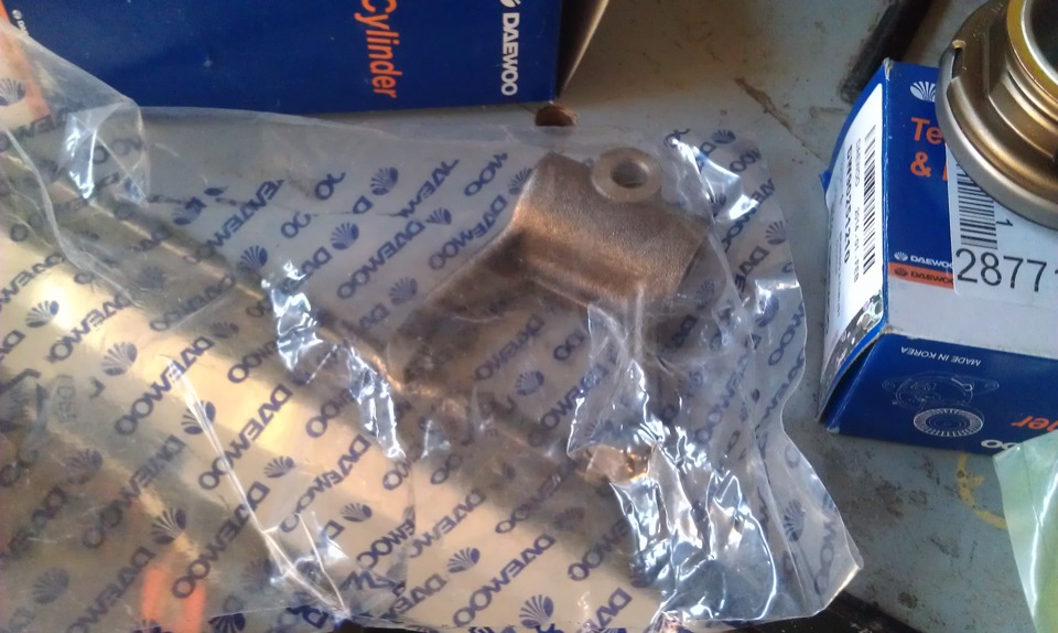

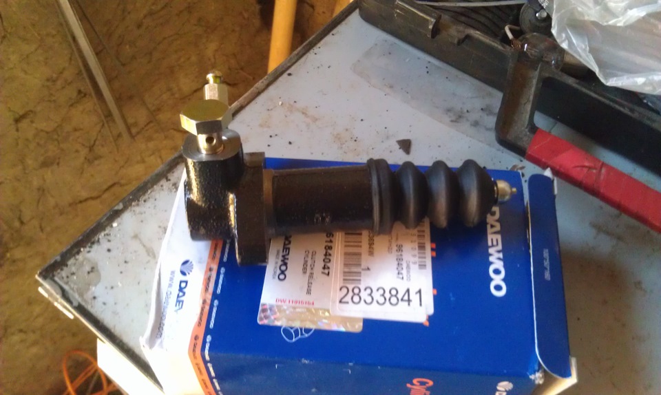

Поэтому было принято решение делать самому и переделать механизм сцепления на внешний рабочий цилиндр от ДЭУ, Шевроле, инфу нашел тут, ссылку позже найду.

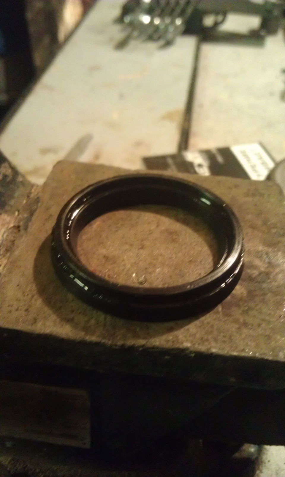

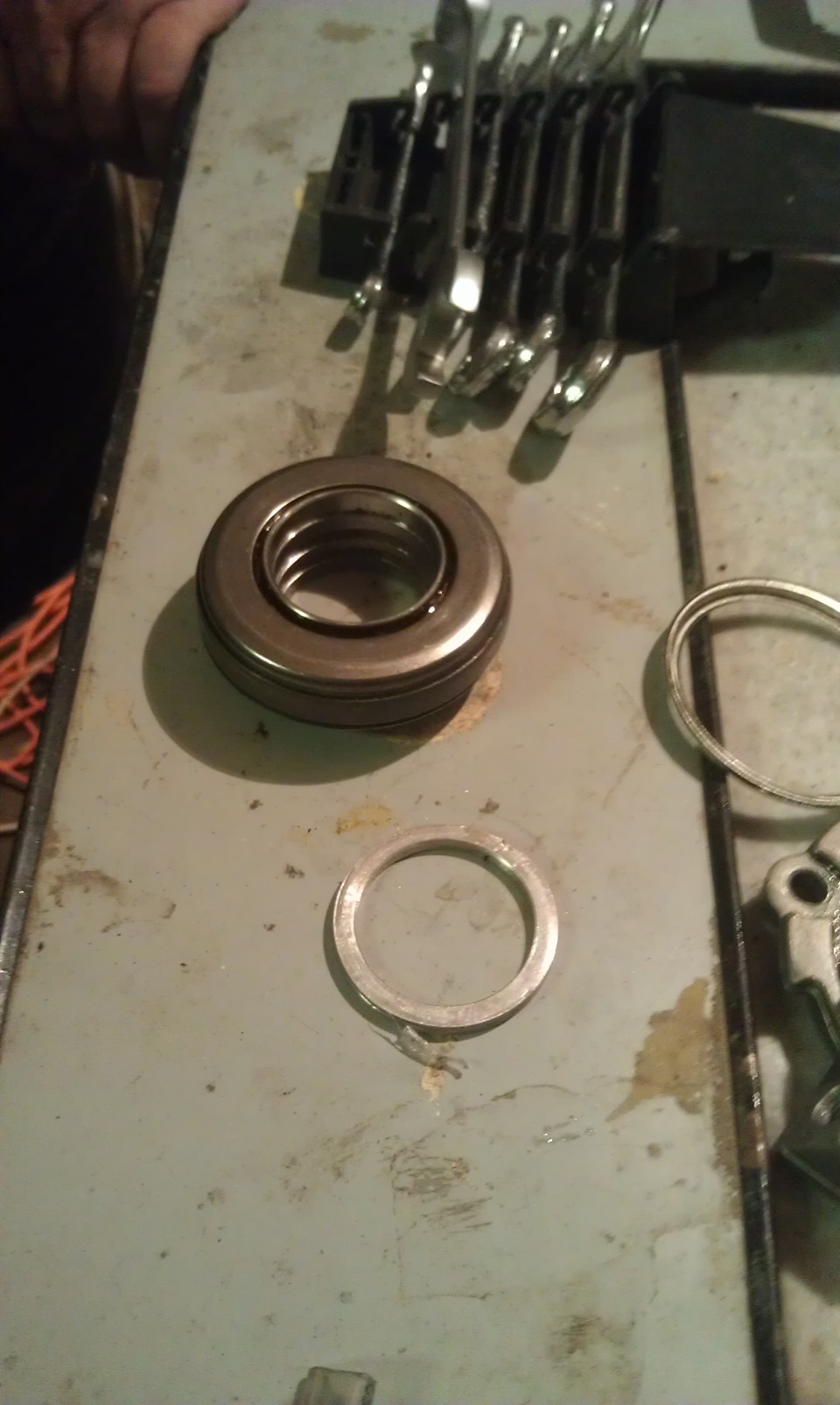

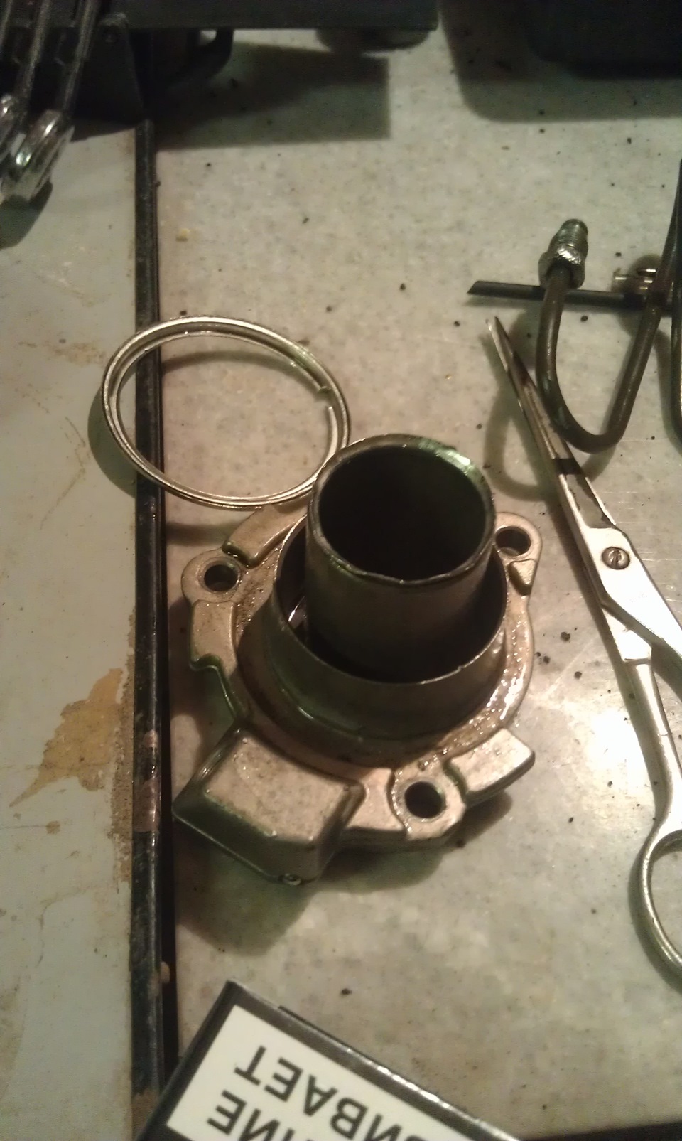

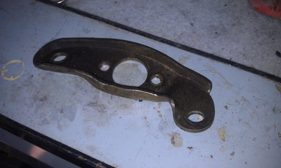

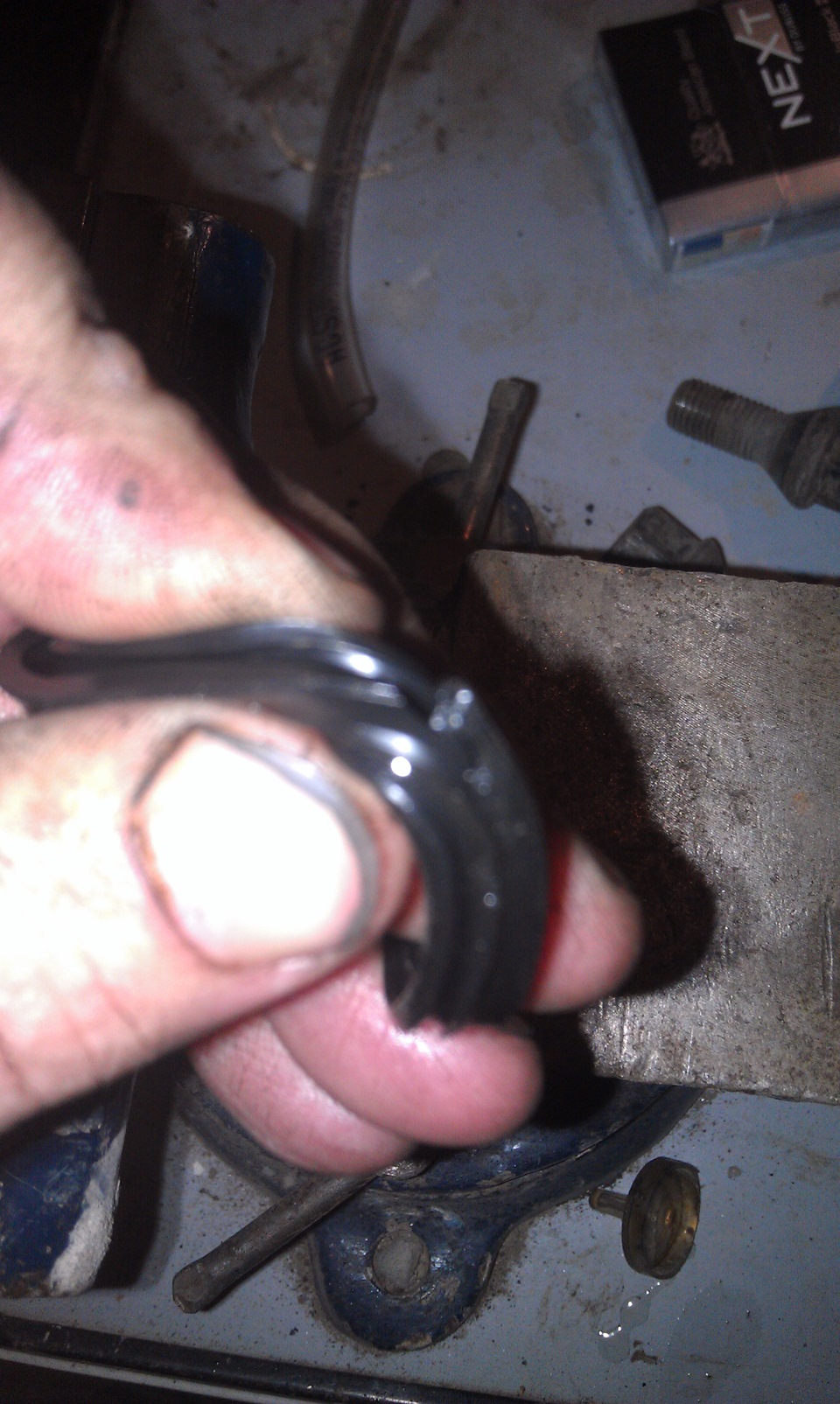

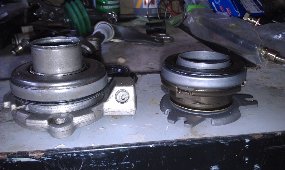

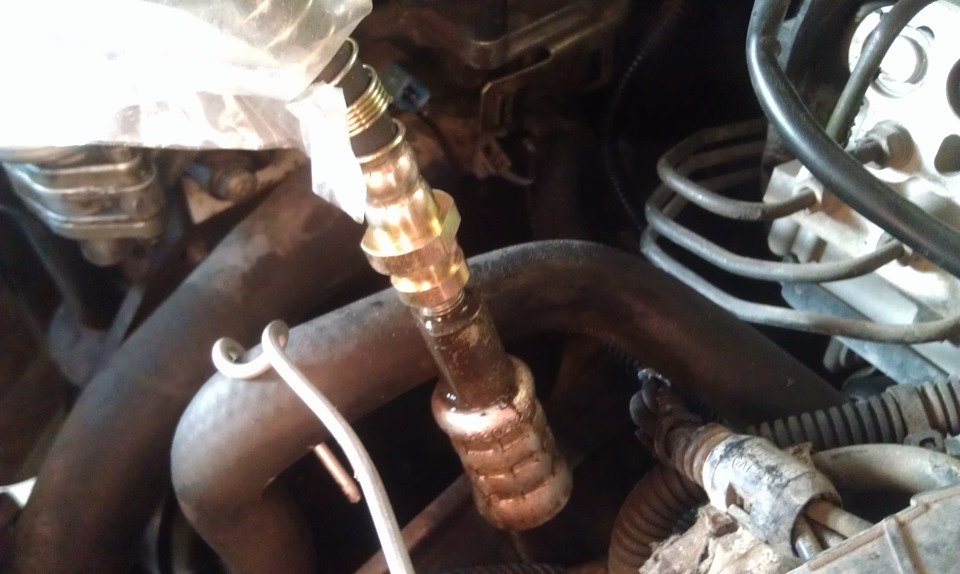

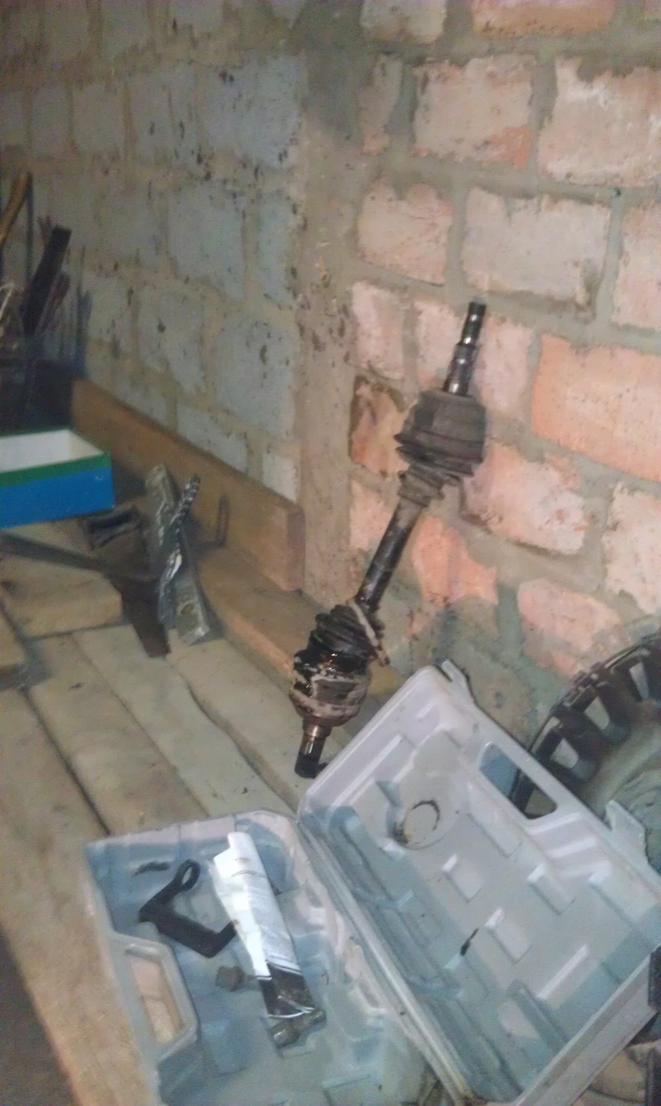

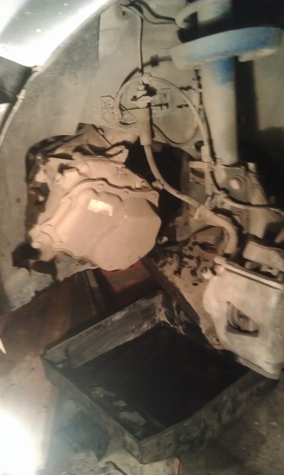

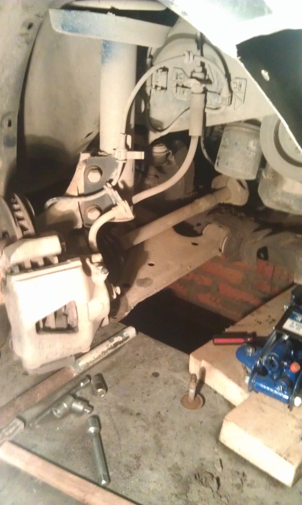

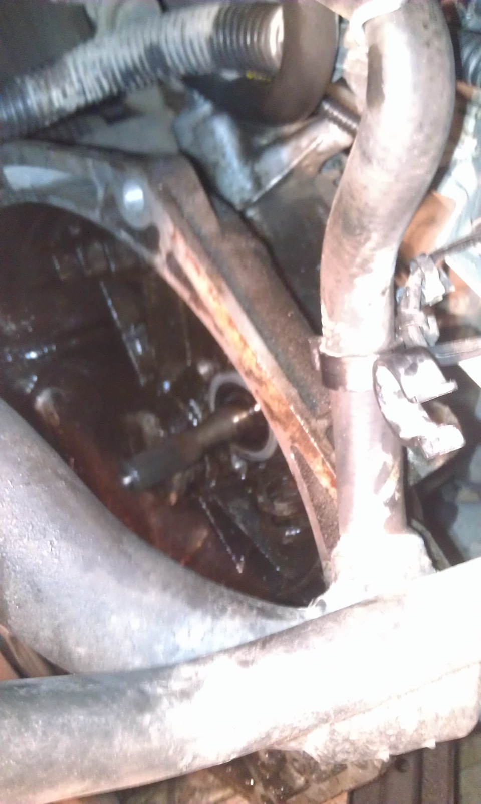

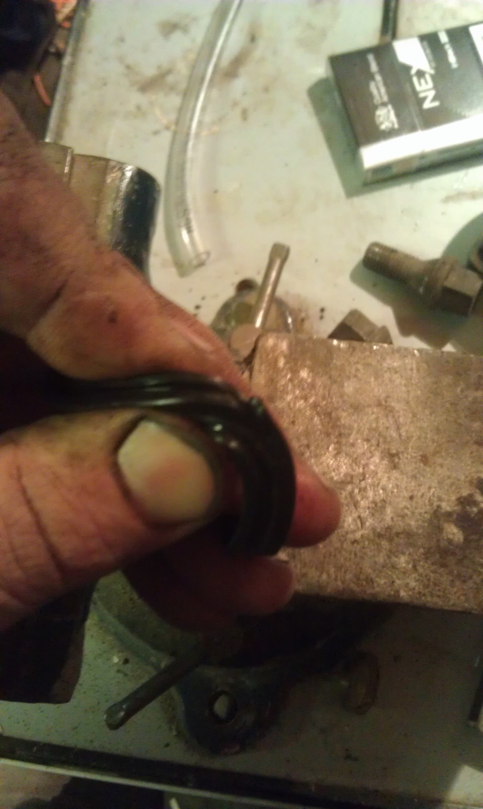

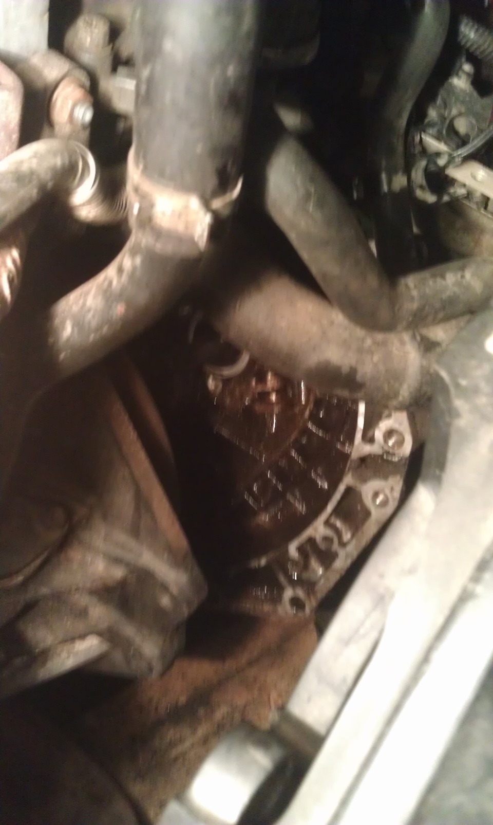

Сняли мы коробку (пришлось откручивать все подушки и опускать подрамник). Начали проверять систему на возможные течи, внутри коробки все было в тормозухе! Хорошо что она еще не успела попасть на диск сцепления)). После осмотра трубки и резинового колечка, решили проверить сам выжимной, зажали его в тисках (не сильно, чтоб поршень не выдавило!) и качнули туда воздуха, и что мы обнаружили?
из под рабочего поршня показалась тормозуха! разобрав сам выжимной и достав манжету, она была вся в трещинах и рваных следах! Как будто ее туда острым предметом засовывали. Выжимной мы приговорили!

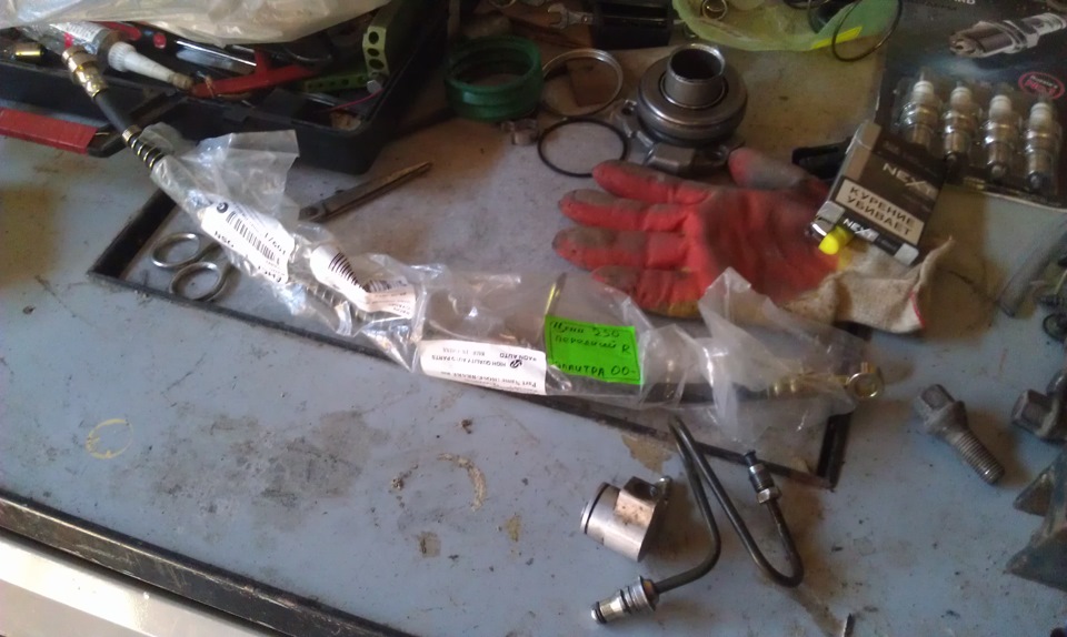

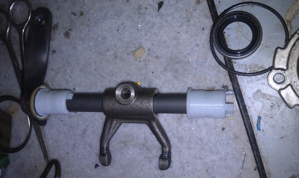

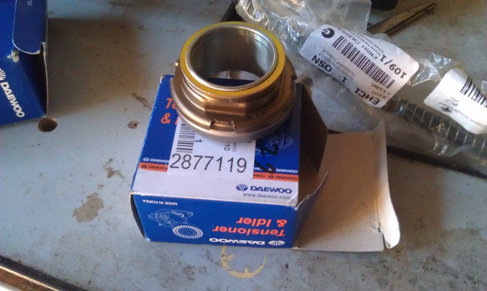

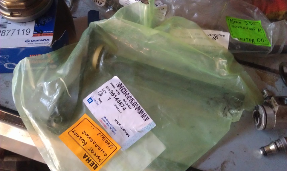

После этого принято решение покупать комплектующие для нашей переделки!но так как были ноябрьские праздники с доставкой оных пришлось подождать прилично! Все комплектующие вышли около 3,5 рубля! Взамен хорошего выжимного начиная от 5,5 рублей(((
Дождавшись запчастей собрали всю конструкцию быстро! хотя разбирали в 3 раза дольше))) При установке никаких трудностей не возникло! Все детали садились на свои места, как будто они тут и стояли раньше!
Цены и номера деталей выложу позже!

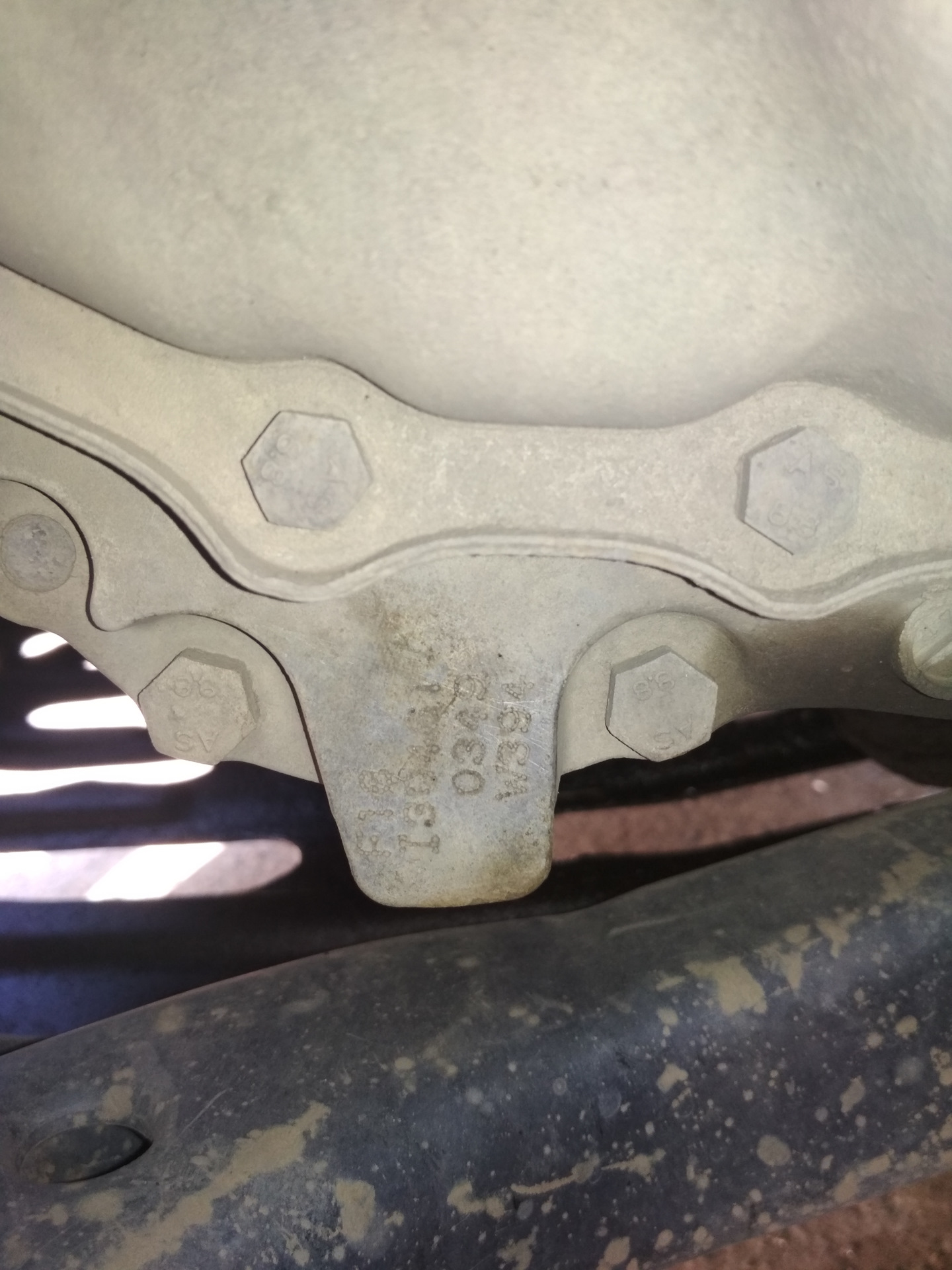

день добрый. А на какую коробку ставили?
Давно туда не заглядывал, насколько помню ф18
хорошо, а то тоже у начала сцепа делать мозги, вот все поменял, а сегодня опять жидкость ушла.
Щас посмотрю
Akademikivanovo
Не походу ф16
Akademikivanovo
Вообще можно поставить и на ф16 и ф18
спасибо за ответы, тоже пришлось кронштейн искать по разборкам)
Fedor-namitsy
На F17 подойдет?
Вроде нет, спроси лучше у Руслана х30хе
