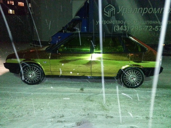

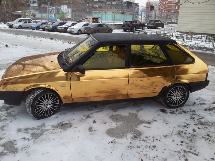

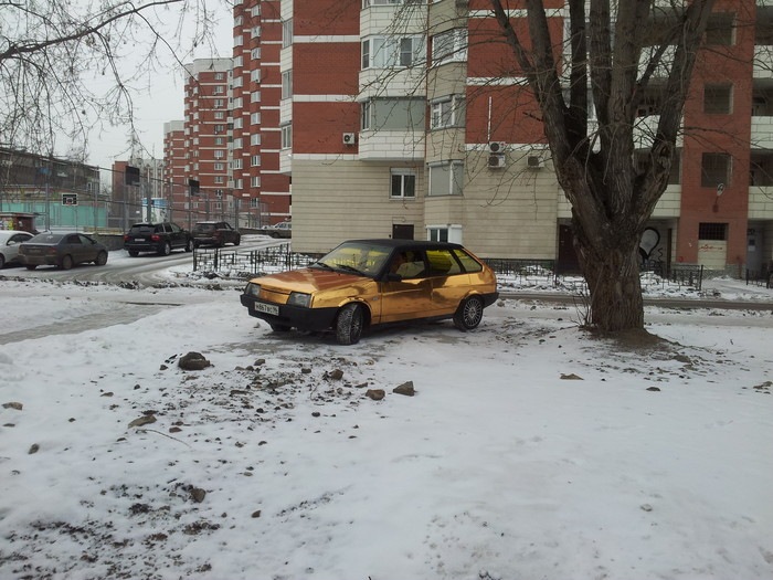

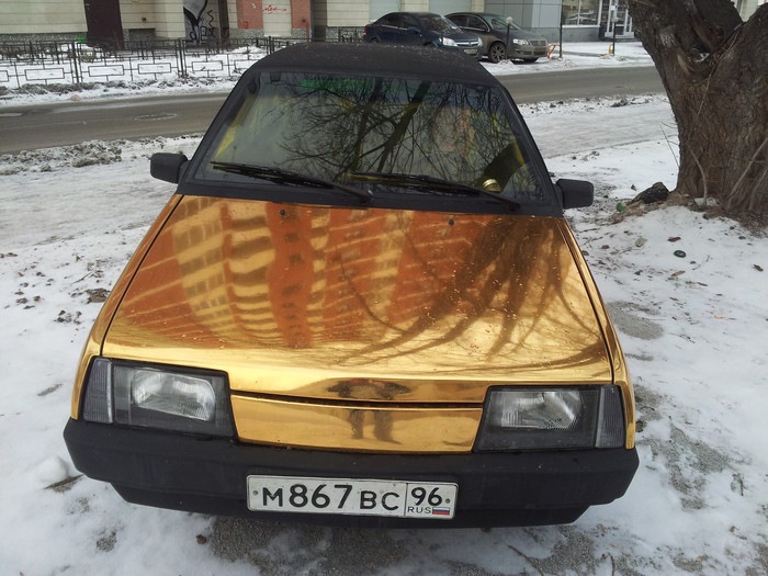

Объем работы:
1- замена передних крыльев
2- всех 4-х дверей
3- заваривание ручек
4- Замена и заваривание багажника
5- шпаклевание всей машины, решено было максимум выровнять все железо под хром, получилось что положили совсем тоненький слой, чтобы скрыть волны,
6- установка соленоидов
7- подрезка бамперов
8- окрашивание передних фар
9- замена оранжевых поворотов на белые
10- окрашивание задних фонарей лаком
11- тонировка в желтый цвет ( лобовое обладало родной тонировкой и шелкографией)
12- установка электро-стеклопдъемников
13- установка пластиковых порогов
14- замена многих резинок на новые
15- полное грунтование
16- сама оклейка
17- сигнализация для открывания дверей и багажника
18- музыка ( колонки, усилители, саб, провода бросили, немного шумки)
Вроде ни чего не забыл =)
Ценник по 2109, получился под 100т.р. работы было много, делали больше месяца.
Кстати брали два рулона серебро подешевле и золото подороже, для клиентской машины выбрали золото, теперь есть возможность оклеить девятое семейство в СЕРЕБРИСТЫЙ хром за 35-40т.р (мелкая подготовка+оклейка+материалы).
Пленки есть только на две машины и ТОЛЬКО СЕРЕБРО, еще есть черная матовая с бриллиантовой крошкой, ей будет чуть дешевле. а золотой осталось 4 метра, цена считаю адекват, сейчас мало заказов и поэтому мы готовы сделать хорошую скидку на работу.
в стоимость входить очистка лкп, мелкая подготовка лкп, оклейка, пленка.

прикольно, из далека норм смотрится. сфоткай по ближе, хочу шагрень посмотреть
шагрень есть, но не сильная. посмотри первую часть, может там лучше.

если опыта хватит, то можно, мы передние крылья 2 раза переделывали. 1-ый раз поклеили, все крыло кривое, было решено шпаклевать все железо и ровнять, 2-ой раз перегрели и угол у нас сполз.
ну понятно) праймером края промазывал?
да, без него ни как, + краевой герметик.
