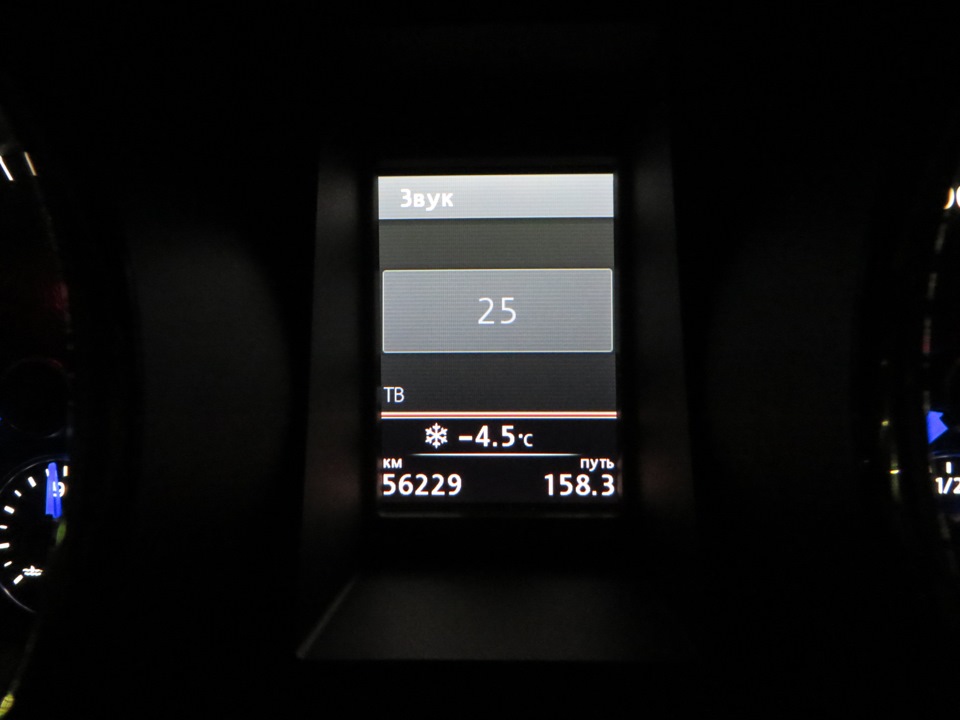

Собственно идея установки цветной приборки на ети была давно, даже был пост www.drive2.ru/l/4666064/ правда весьма куцый и проект так и не был завершен (не было отображения рдкс, спуска с горы) но сейчас не об этом, а об основных тонкостях, если можно так выразиться :)
А дело было так… Приехал Леха и говорит: "Хочу". Ну делов-то, берем приборку, вот с такими картинками,
онлайн и начинаем вязать, но на этапе привязке ключей FAZIT допетрил, что за красивой приборкой от тигуана скрывается недофольц, т.е. Ети и начинает ругаться гнусными выражениями на подобии "Process failed, please replace dashboard". Гы :) Не прокатило, а как выяснилось в последствии приборку тот самый FAZIT превратил в кирпич, т.к. на тигуан она привязываться тоже отказалась. Короче это чудо отправилось на полку, и была взята приборка как у Жени, от сырка.

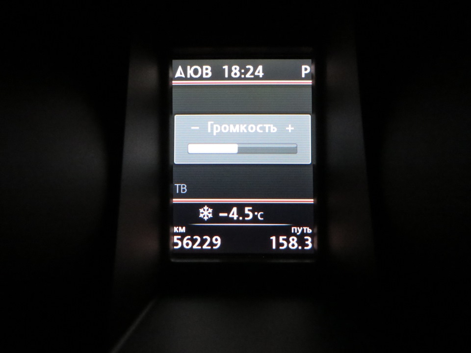

Привязалась без проблем, без онлайна, картинку сменили на тигуан,

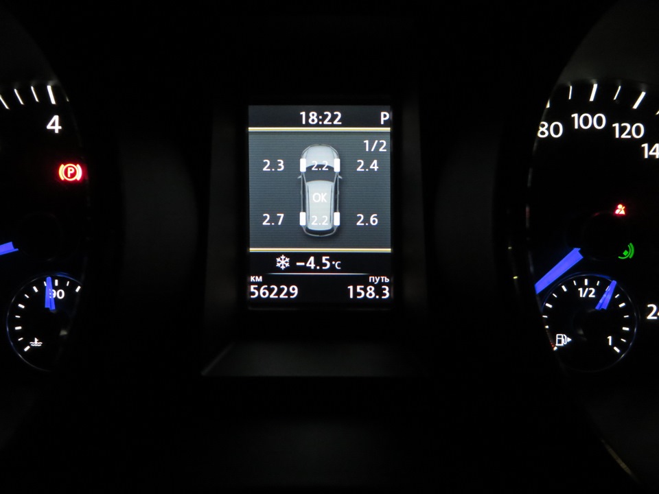

но Леха увидел вместо привычной картинки давления в шинах квадрат Малевича
и грязно выругался: "Я, пипипипипипипипипипипипипипипи, хочу RDKS, мне пипипипипипипипипипи как это будет сделано, но оно должно быть сделано!"

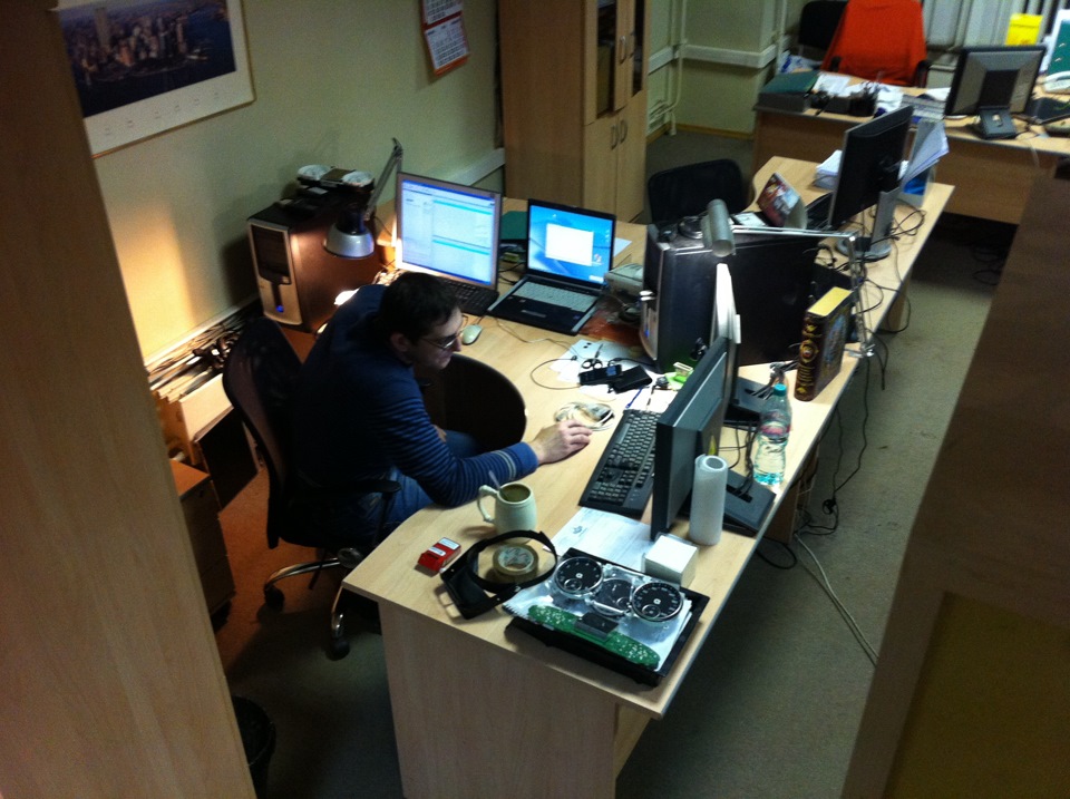

"Говно вопрос!" ответили мы, и, накачав прошивок, пошли в уютное местечко, похожее на кладбище приборок:
На фото, кстати, Андрей N_A, который легким клацаньем пальцами по мышке заставил показывать приборку Машинку с давлением, но приборка немного офигела и отказалась показывать все остальное :))). Короче труп :)

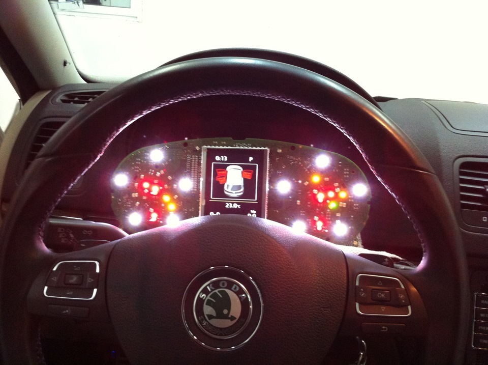

Леха очень "обрадовался" и Андрей, взбодренный Лехой, начал работать в режиме 24/7, примерно вот так:
Периодически к нему в гости заезжали:
Дима (gellham)
Дима (drsedoy)
Дима (Dtech)
Да, да такая вот веселая компашка, привозили ему поесть, попить, давали советы (полезные и не очень) и всячески троллили для поднятия духа, ну и Леха тоже заглядывал, с наручниками и бейсбольной битой :)

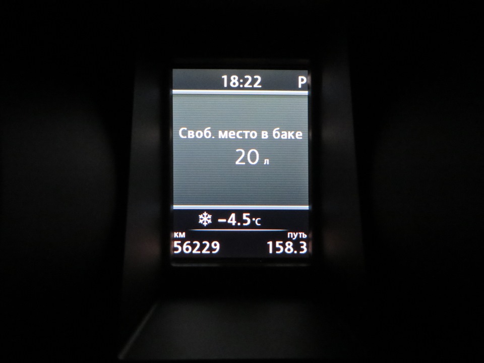

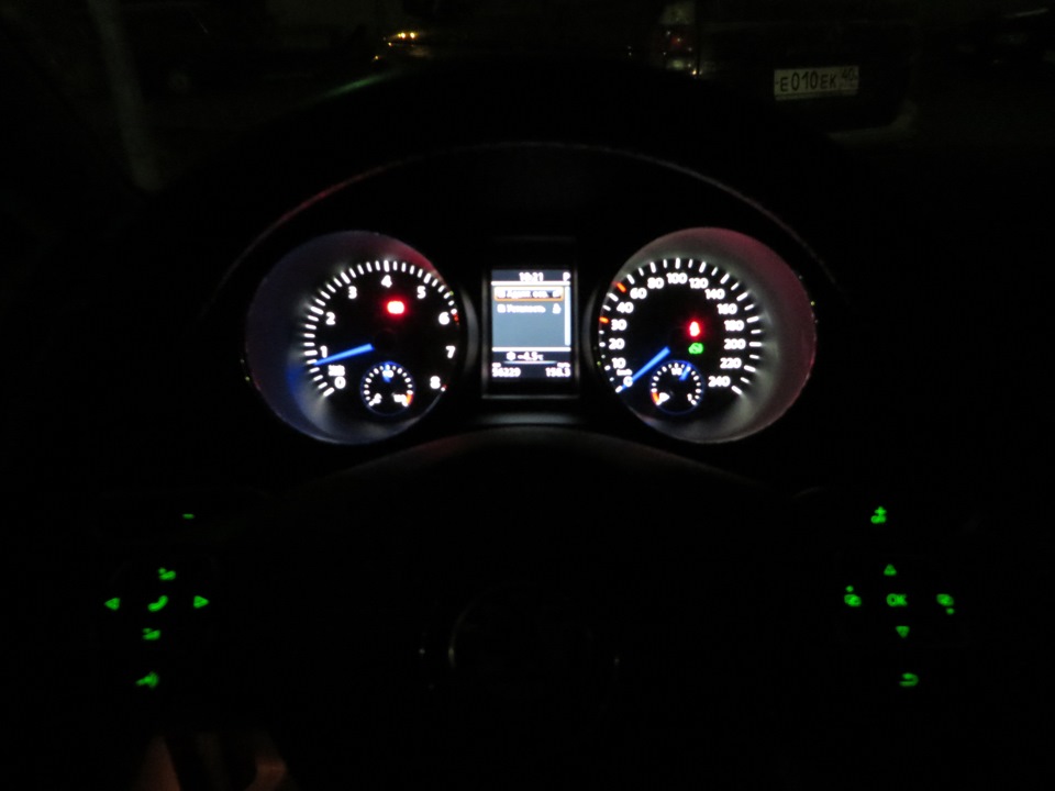

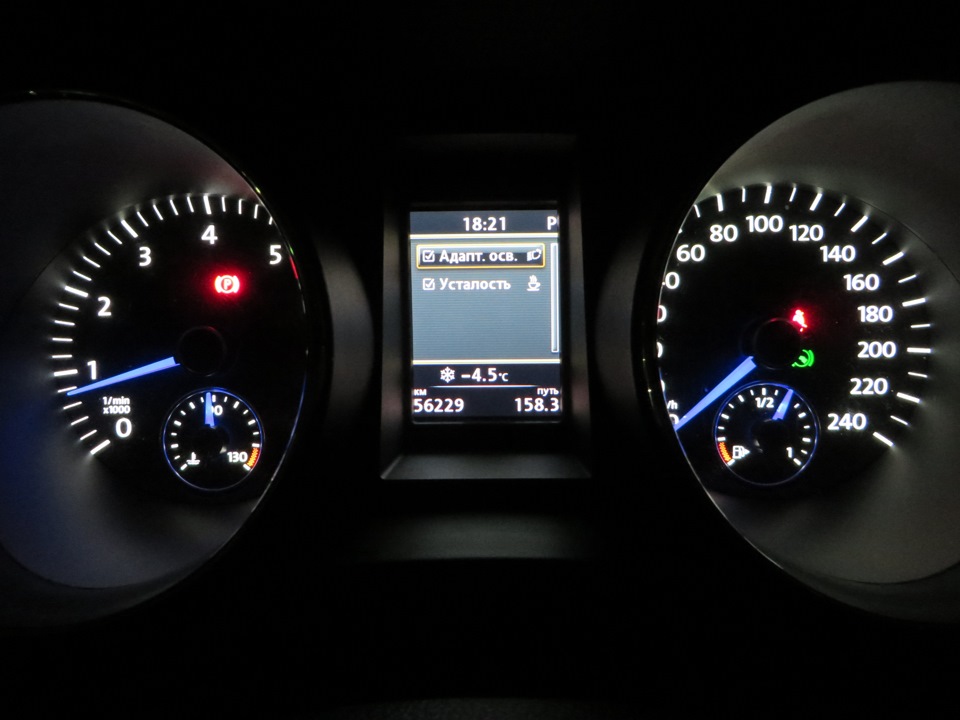

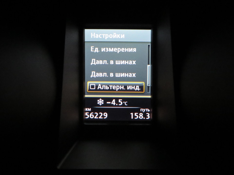

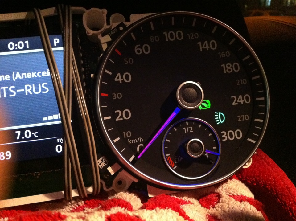

В результате двухнедельного издевательства с программаторами, кучей диагностических приборов, дефибриллятора и других орудий пыток приборка начала подавать признаки жизни :)

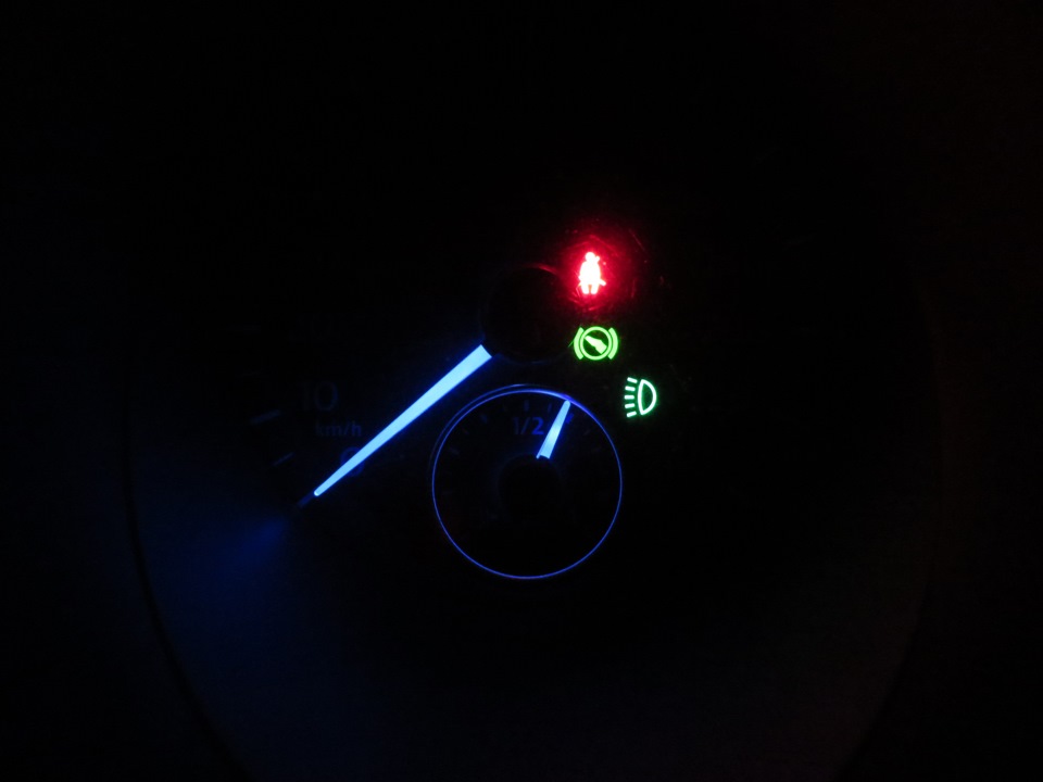

Леху этот вариант ни разу не устроил. "Где индикация ДХО, где индикация спуска с горы", возмущался он. Ввиду эпичного фейла с двухнедельной установкой пришлось уступить и сделать:
попутно заменив софт на максимальные 240 км/ч вместо 300 и поставив шкалы от гольфа, так как шкалы от сирокко "упирались" в колодцы и сильно выпирали. В результате этих манипуляций пиктограмма ассистента спуска с горы стала выглядеть так
А все вместе вот так:
Итогом этой работы Лехин Ети вплотную подошел к установке камеры ассистентов с полным отображением и индикацией на приборке и стал единственным Етиком с цветной приборкой.
Единственным потому что она у него доделана ДО КОНЦА, да и Женька свою приборку снял, не желая ставить руль от Фольцвагена.
Кстати, этот вопрос решаем, можно оставить шкодовский руль, было бы желание :)

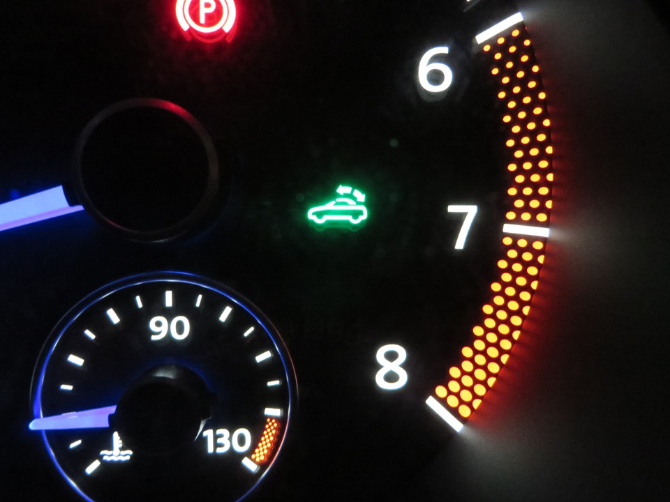

Добавлю, что была нестыковочка с индикацией "Р" и "I" (ручной тормоз и тормозная жидкость). Все было решено без паяльника и проводов!

забыл добавить что в сыроприборке как минимум на плате не было распаяно светодиодов индикации спуска с горы и тот увлекательный светодиод отвечающий за индикацию дневного света —
их пришлось допаивать и активировать.
так же к чертям собачьим пришлось перепаять и светодиоды отвечающие за индикацию повторителей поворотов — яркость их была такая "адовая", что даже в темное время суток их было видно мягко говоря "не очень"
и то что софт в ней был такой "свежий" — что в нем не было поддержки абсолютно ничего кроме квадратов малевича (что на фото) и эт не наша вина — а поскольку приборка денег человеку обошлась не маленьких пришлось заняться таки апдейтом и софта
забыл как обычно предупредить, что обновление софта цветной приборки посредством вливки прошивки приводит к умиранию стрелочных индикаторов и самое главное последующей невозможностью сделать отката назад — эт вам не ЧБ приборки )))
