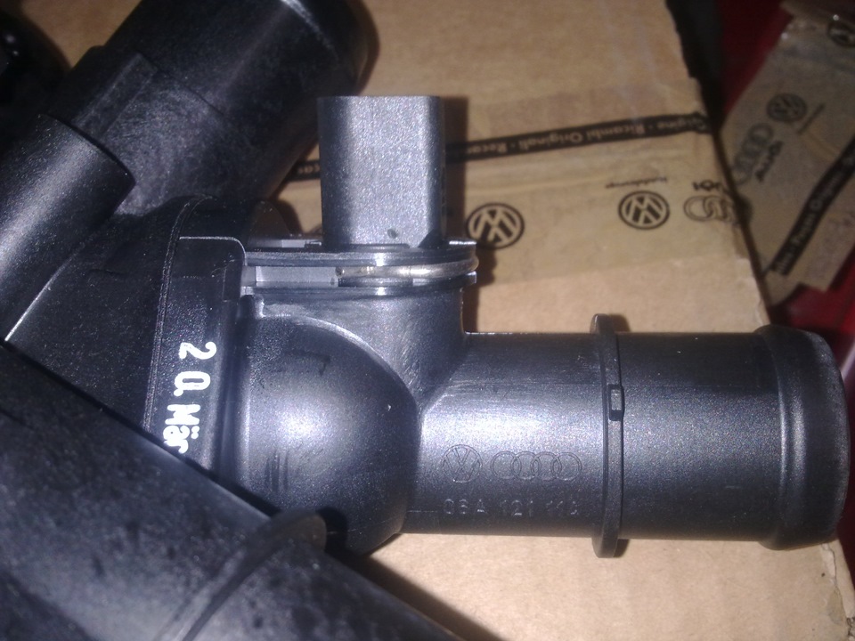

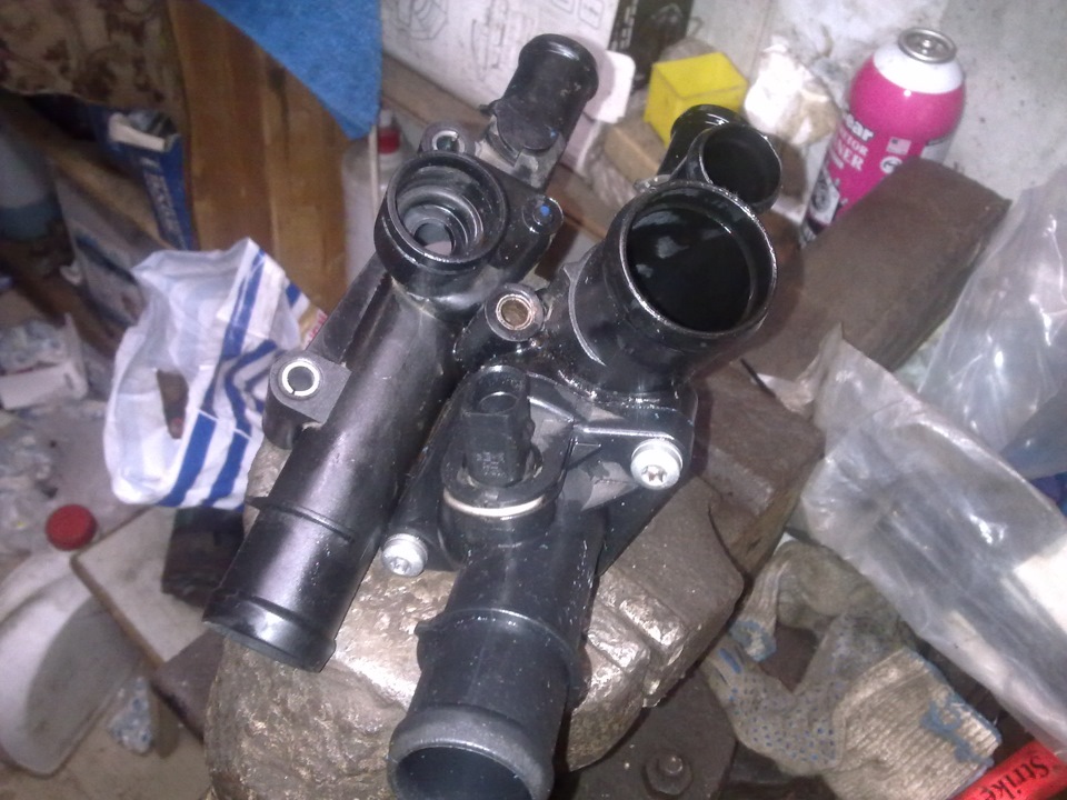

Собрав обратно узел ГРМ предстояло еще заменить термостат…

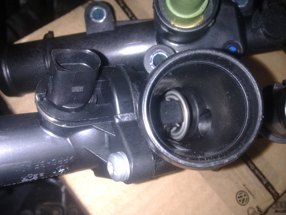

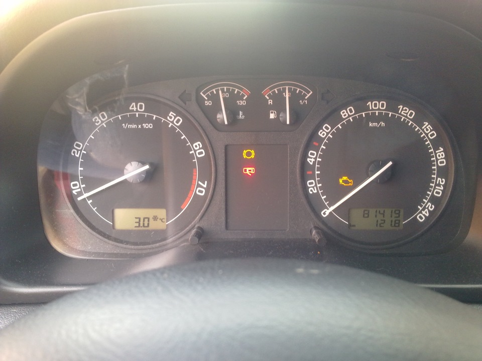

Причина замены термостата проста…

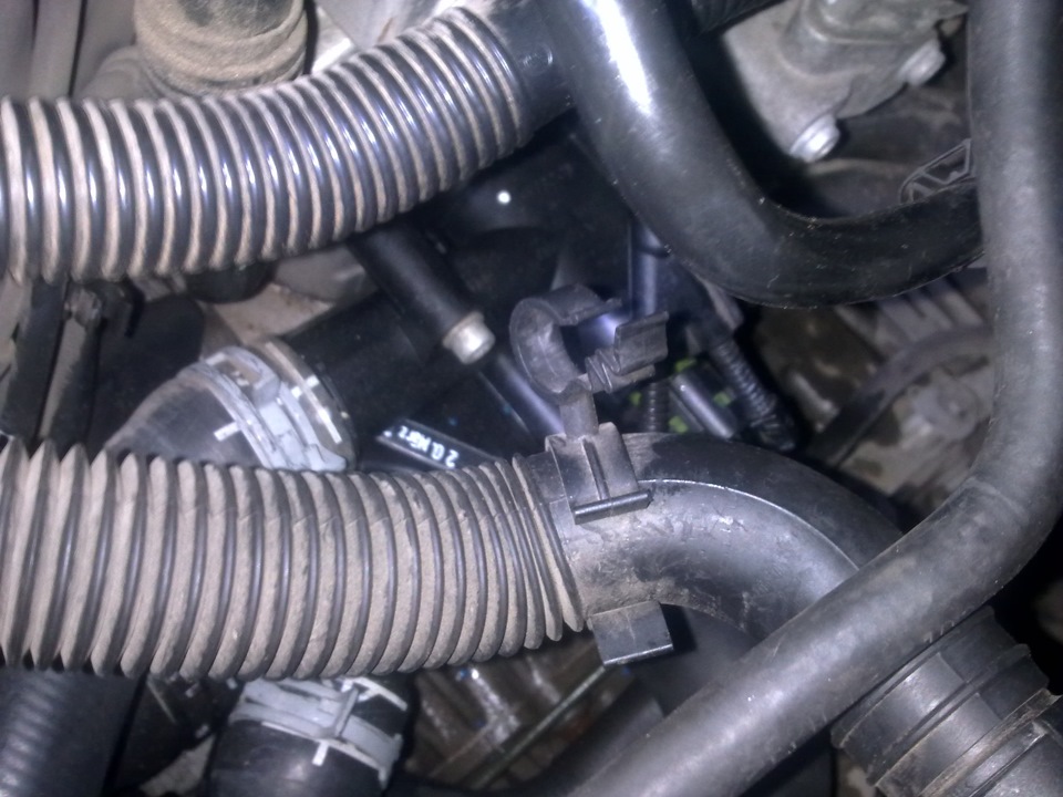

плохо прогревается двигатель, а также выскочил "CHECK" о замыкании на корпусе термостата.

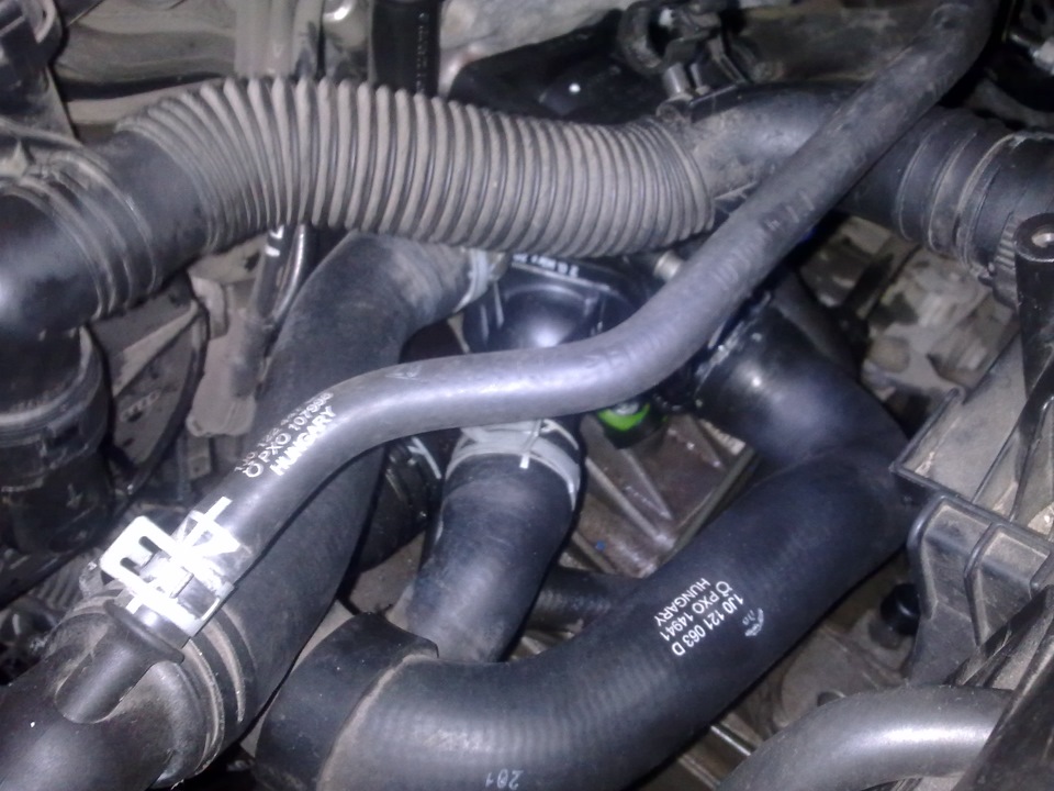

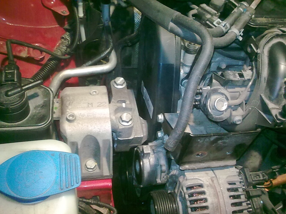

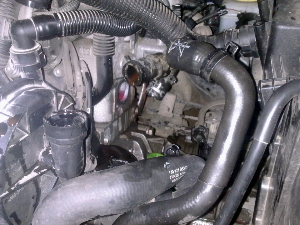

Снимать не особо удобно…
но доступ есть.

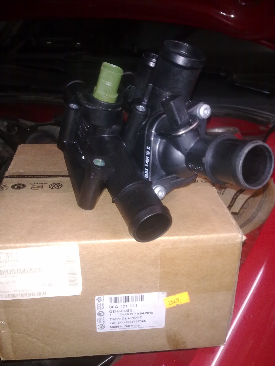

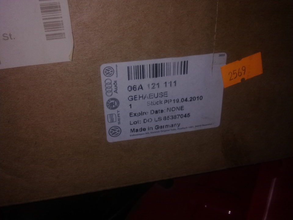

Для замены куплен термостат
VAG 06A 121 111 Корпус термостата в сборе
после установки залил антифриз
И вуаля)
ошибка не выскакивает по сей день…
Авто стало нормально прогреваться.

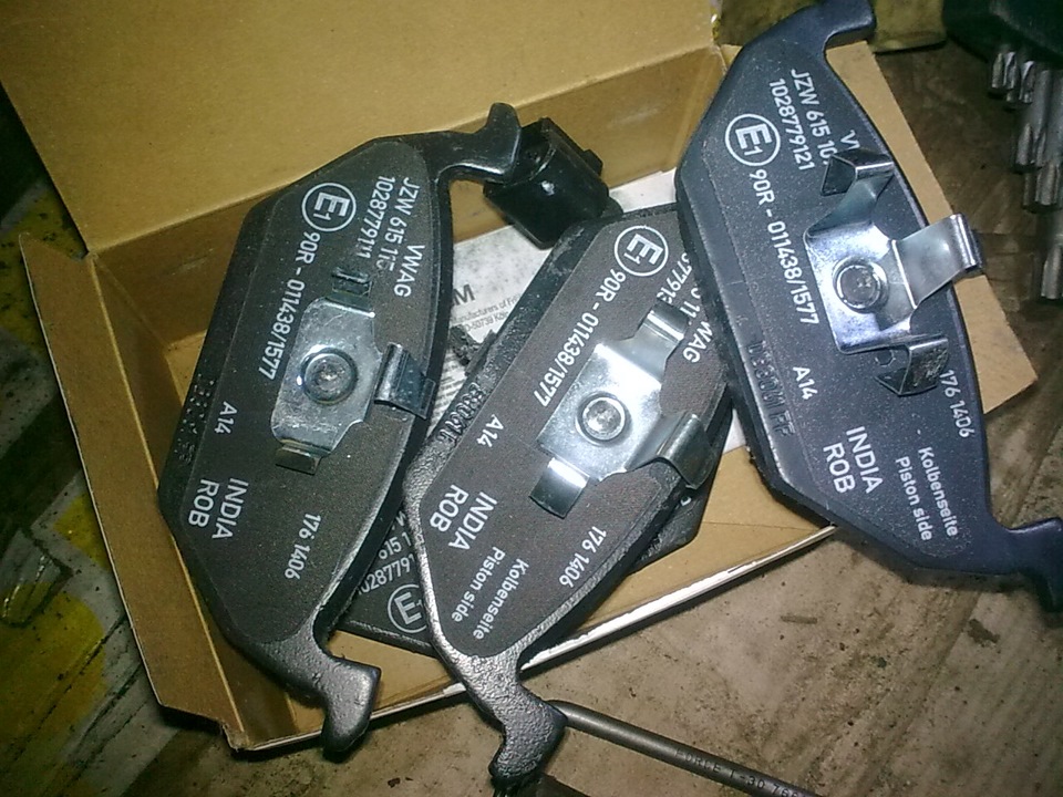

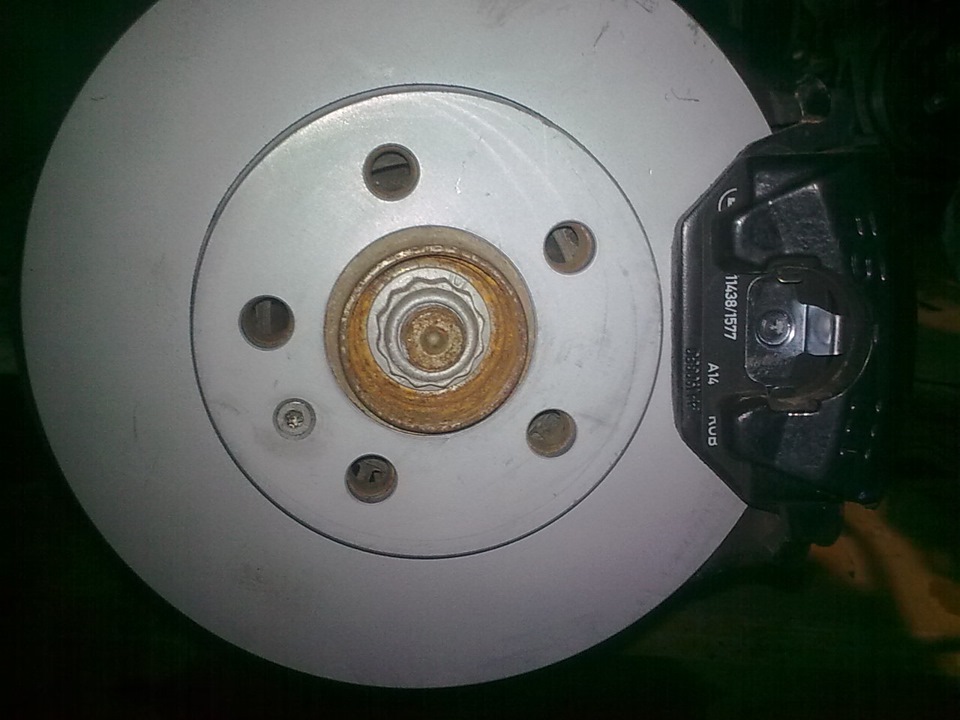

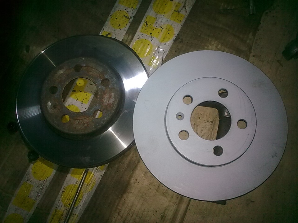

также владелец авто попросил заменить передние диски и колодки.

Диски Зиммер лучше чем оригинал?
Зиммеры это хорошо)
А что они какие-то матовые вышли? В чем они?
они видимо изначально такие
я когда у себя передние менял на ATE, они тоже были как будто зернистой серой матовой грунтовкой покрыты, сейчас колодками постесались и стали привычно блестящие
тут в принципе видно
d-a.d-cd.net/1c839b4s-960.jpg
а тут видно, что блестят там, где их колодки тёрли
h-a.d-cd.net/1d0c5cs-960.jpg
