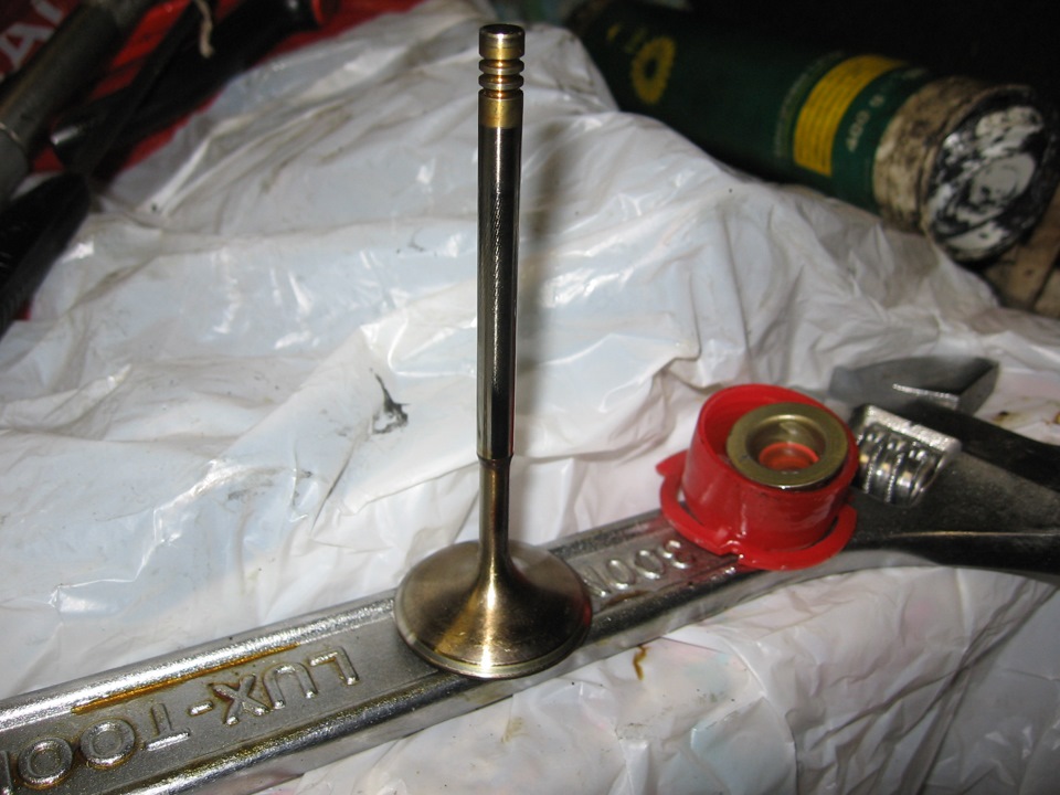

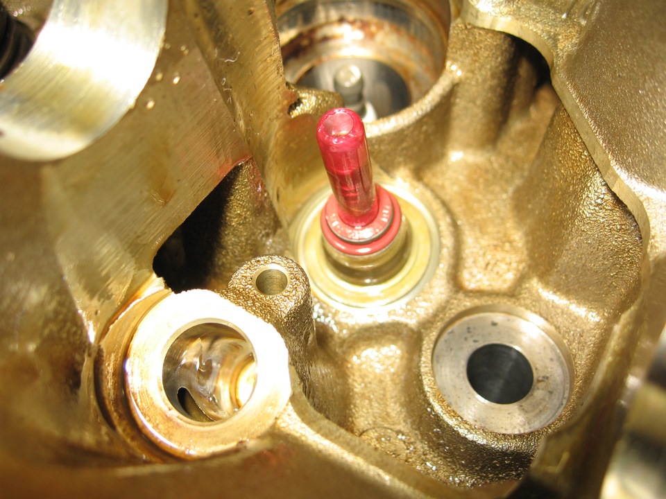

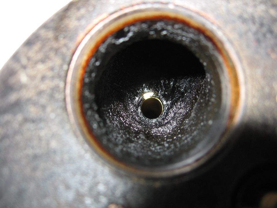

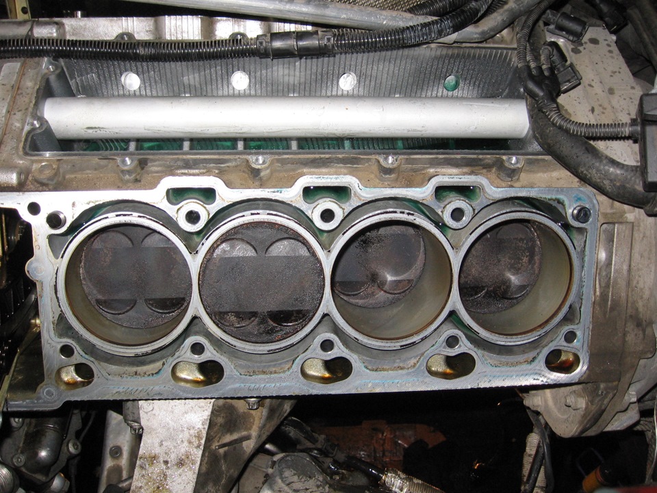

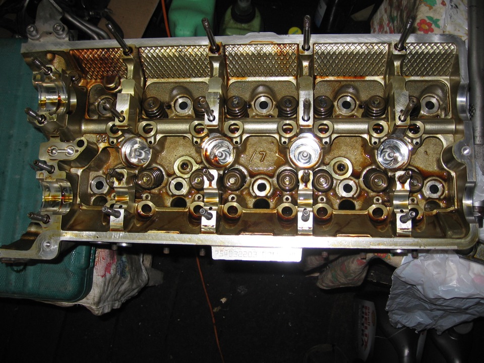

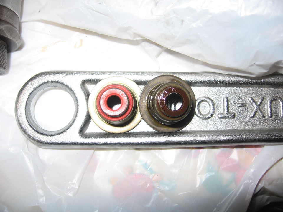

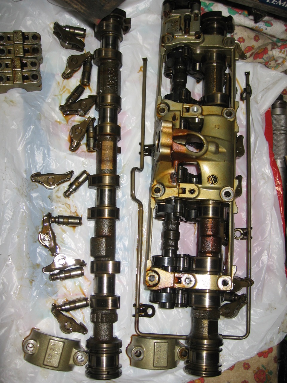

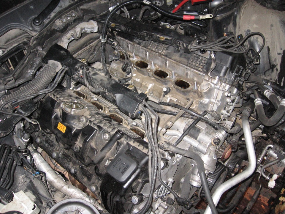

N62N B48 прекрасный представитель моторов БМВ N-серии, а по этому страдает все теми же болячками N моторов. На очень скромном пробеге потребовали замены маслосъемные колпачки из-за приличного расхода масла и появления дыма после работы на холостом ходу. В этот раз кольца менять не стал, уж очень не бюджетно получалось. Хотя лишним бы это не было. Сюдя по масляному нагару на стенках цилиндров (!), кольца уже не справлялись с тем чтобы снимать масло с них. Видимо кольца и канавки в поршнях были сильно забиты коксом. Поэтому сделал раскоксовку колец. В целях профилактики была заменена труба охлаждения в развале блока (из-за резинового кольца на этой трубе, которое имеет особенность пропускать ОЖ). Ну и попутно заменил цепи с успокоителями и натяжителями.

Добрый день! Подскажите, как вы регулировали потом моторчики valvetronic?
Что использовал для раскоксовки колец, керосин?
Нет, для раскоксовки использовал отечественный продукт — ЛАВР для раскоксовки колец. Хороший состав, проверенный!
Скажите, а реально ли поменять маслосъемные колпачки и трубку ож в развале без снятия головок? Так же интересно по поводу прокладок клапанных крышек, без снятия и вывешивания двигателя это можно сделать?
Да, все можно сделать, но без снятия головок возможна течь в стыке головки и передней крышки. Придется в этом месте добавлять герметик. Вообщем люди делают так, вроде бы получается. Прокладки клапанных крышек меняются без проблем.
на самом деле если промазать все герметиком, то течи не будет, это проверено.но делать этого настоятельно не рекомендуется.давным давно уже придумано решение проблемы данной — телескопическая трубка от американцев, в продаже она есть и в россии.кому нужно-пишите мне ЛС.
подскажите а что за трубка такая телескопическая?
Можно про телескопическую трубку поподробнее где можно приобрести?
