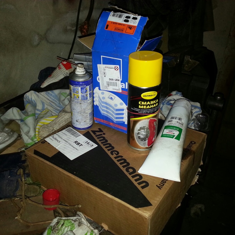

Тормозные диски — 200251520 ZIMMERMANN
Колодки тормозные — 13046058252 ATE
И всякая мелочевка для монтажа/ демонтажа.
