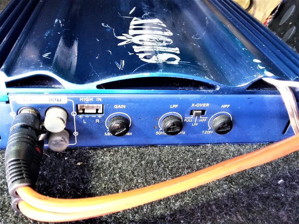

Для настройки автомобильного усилителя, на лицевой его части располагаются органы управления — переключатели и регуляторы. Попробую вкратце рассказать, что для чего на примере Blaupunkt GTA-475.
По скольку усилитель — 4-х канальный, верний ряд — Front (Фронт) и нижний ряд — Rear (Тыл) абсолютно идентичные.
Начну слева направо.
Power и Protection — два светодиода, первый сигнализирует о включении усилителя, второй о срабатывании защиты (от перегрева, от КЗ в нагрузке, от переполюсовки и т.п.)
Регулятор "Bass Boost" — регулирует усиление на низких частотах, крутим его если баса много или мало.
Регулятор "Low Pass" — задает частоту среза на низких частотах, т.е. задает границы. Например, можно верхнюю частоту на сабвуфер ограничить в 100 Гц
Регулятор "HI Pass" — задает нижнюю частоту в режиме СЧ+ВЧ. Можно выставить начало диапозона в промежутке от 50Гц до 250Гц.
Переключатель "Crossover Selector" — задает режим работы кроссовера. "LP" — для сабвуфера, "HP" — для всех частот кроме НЧ, "Flat" — выключает все фильтры и усилитель воспроизводит весь частотный диапозон, от НЧ до ВЧ.
Регулятор "Level" — устанавливает усиление для поданного сигнала. Если сигнал слишком слаб — его можно увеличить, если слишком сильный — ослабить.
Разъем "Hi Input" — специальный вход для подключения прямо к динамикам автомагнитолы. Этот разъем используется, если в автомагнитоле нет линейных выходов, в принципе, реализована та же схема, что я приводил ранее с резисторами. Только в данном случае — уже ничего не надо, просто подключить.
Разъем "AUX In" — разъем типа 3,5" Jack для подключения к источникам сигнала.
Разъемы "Line In" — два тюльпана, левого и правого каналов, для подключения к автомагнитоле или другому источнику звука.
Надеюсь не запутал. Если просто то, когда используете сабвуфер — выставляете переключатель "Crossover selector" на "LP" и регулируете уровень басов с помощью регуляторов "Bass boost" и "Level", задаете верхнюю частоту работы сабвуфера регулятором "Low Pass" (обычно достаточно 100 Гц).
Если сабвуфер уже стоит и вы подключаете все остальные динамики, то бас им воспроизводить уже не нужно, ставим переключатель "Crossover selector" на "HP" и регулируете уровень громкости регулятором "Level", задаете частоту среза "Hi Pass", т.е. басы которые нам воспроизводить не надо.
Если без сабвуфера, а просто широкополосные динамики, которые могут воспроизводить весь частотный диапозон — ставим переключатель "Crossover selector" на "Flat" и регулируем уровень громкости регулятором "Level". Так же, этот режим можно выбрать, когда в автомагнитоле есть свой кроссовер и им можно управлять прямо из меню. Это удобнее, не нужно будет трогать усилитель вообще. На многих автомагнитолах, таких как Pioneer, Alpine и т.п. можно из меню регулировать и частоты среза для сабвуфера и уровень сигнала и усиление басов. Так что просто включите режим Flat.

Статья гуд понравилась . Не пойму принцыпа работы выхода hi input
Это подключение напрямую, без межблока. То есть откидываем провод от колонок, подключаем в усь, а колонки уже по схеме к усилителю. Не надо прокладывать отдельный кабель от головы к усилителю

Полезная инфа, скажи пож-та, есть такой разъем high in, для чего он ?
Это тоже самое что "Hi Input" ?
Я не уверен, но думаю, что да.
Сокращение от High Input.
Просто, видимо, производители сокращают как им удобно. Кто High In, кто Hi Input, а кто и целиком пишет High Level Input.
