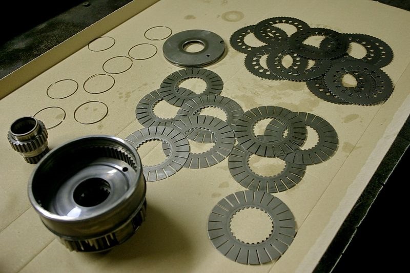

Рассмотрим устройство и принцип работы вискомуфты. Предположим себе герметичный корпус, внутри которого есть пакет плоских круглых дисков. Пакет дисков состоит из дисков, соединенных с ведущим валом (ведущие диски) и из дисков, которые соединены с ведомым валом (ведомые диски). На поверхности дисков располагаются выступы и отверстия. Пакет дисков устроен так, что ведущие и ведомые диски чередуются и, вдобавок ко всему этому, они находятся на малом расстоянии друг от друга. Расстояние очень маленькое вот почему: Ведь в этом корпусе находится еще и жидкость, которая обладает свойством сгущаться при интенсивном перемешивании, а если расстояние мало – следовательно, объем жидкости понадобится небольшой, ну и соответственно геометрические размеры тоже будут невелики. Стоит отметить еще одно приятное свойство этой жидкости. У нее большой коэффициент расширения при нагреве, благодаря чему ведомые и ведущие диски на достаточных оборотах становятся просто единым целым. Сейчас мы подошли к важной особенности вискомуфты. В начале статьи я упомянул, что автомобили, использующие такую систему, обладают непостоянным полным приводом, теперь поясню почему. При одинаковых угловых скоростях ведущего и ведомого валов никакого нагрева данной жидкости не происходит, а следовательно не происходит и передача крутящего момента на задние колеса автомобиля. Как только скорость ведущего начинает отличаться от скорости ведомого вала (ускорение авто ) жидкость густеет, диски входят в зацепление, возникающие силы трения между частицами жидкости стремятся уровнять угловые скорости дисков, в результате чего обеспечивается передача крутящего момента на задние колеса. Если разность угловых скоростей очень большая (например, при резком и эффектном старте автомобиля), жидкость, диски, ведомые и ведущие, становятся единым целым твердым телом (то есть вискомуфта блокируется). При этом крутящий момент, передаваемый на задние колеса, достигает максимума.

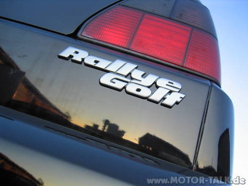

Впрочем, такая система полного привода дошла и до автомобильного спорта. Наверняка тем, кто интересовался ралли годов 80-90 ХХ века известно, что была такая версия автомобиля VW как GOLF Rally. Эта версия являлась модификацией полноприводного GOLF G60 Syncro. Автомобиль имел непосредственный впрыск. 2-х литровый двигатель (или 1,8л), в общей сложности способный выдавать 160 л.с, механический нагнетатель, пятиступенчатая коробка передач. Иными словами машина была зверь. Правда, выпускался автомобиль недолго. С 88 по 91 годы, дальше на смену второму поколению пришло третье. Однако, именно с этих машин VW GOLF стал считаться горячим хэчбеком.
