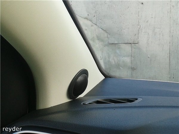

Купил себе недорогие пищалки для эксперимента (да и со штатной головой, что то колдовать пустая затея, я так думаю) Иволга. Имеют два вида установки, на скотч и врезка. Я пошёл по второму пути, взял фрезу (коронку) соответствующего размера и продырявил переднии стойки, в образовавшиеся отверстия воткнул Твиттеры, подключил через кроссоверы. Звук стал более насыщеннее, появились более высокие частоты, радио стало слушать немного приятнее. С флехи или карты вообще отлично (на слух рядового обывателя).

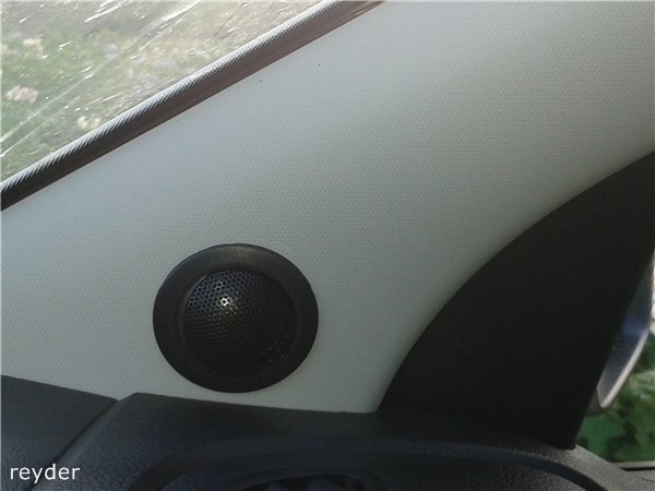

Почему выбрал это место, потому что здесь самая большая площадь соприкосновения. Но всё равно надо какую нибудь резинку вставить, так как зазор на небольшом участке миллиметр, полтора присутствует, но в глаза не бросается, смотрится (мне нравится, а на вкус и цвет все фломастеры разные). Хотел ещё ободок под хром сделать (баллончик с краской в гараже лежит и всё время просит израсходуй меня), но потом передумал, будет слишком вызывающе смотреться.
Ну вот как то так.;)
П.С. Подключился к колодкам которые стоят с боков авто и гофра идёт в дверь.
