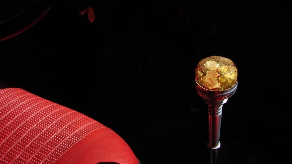

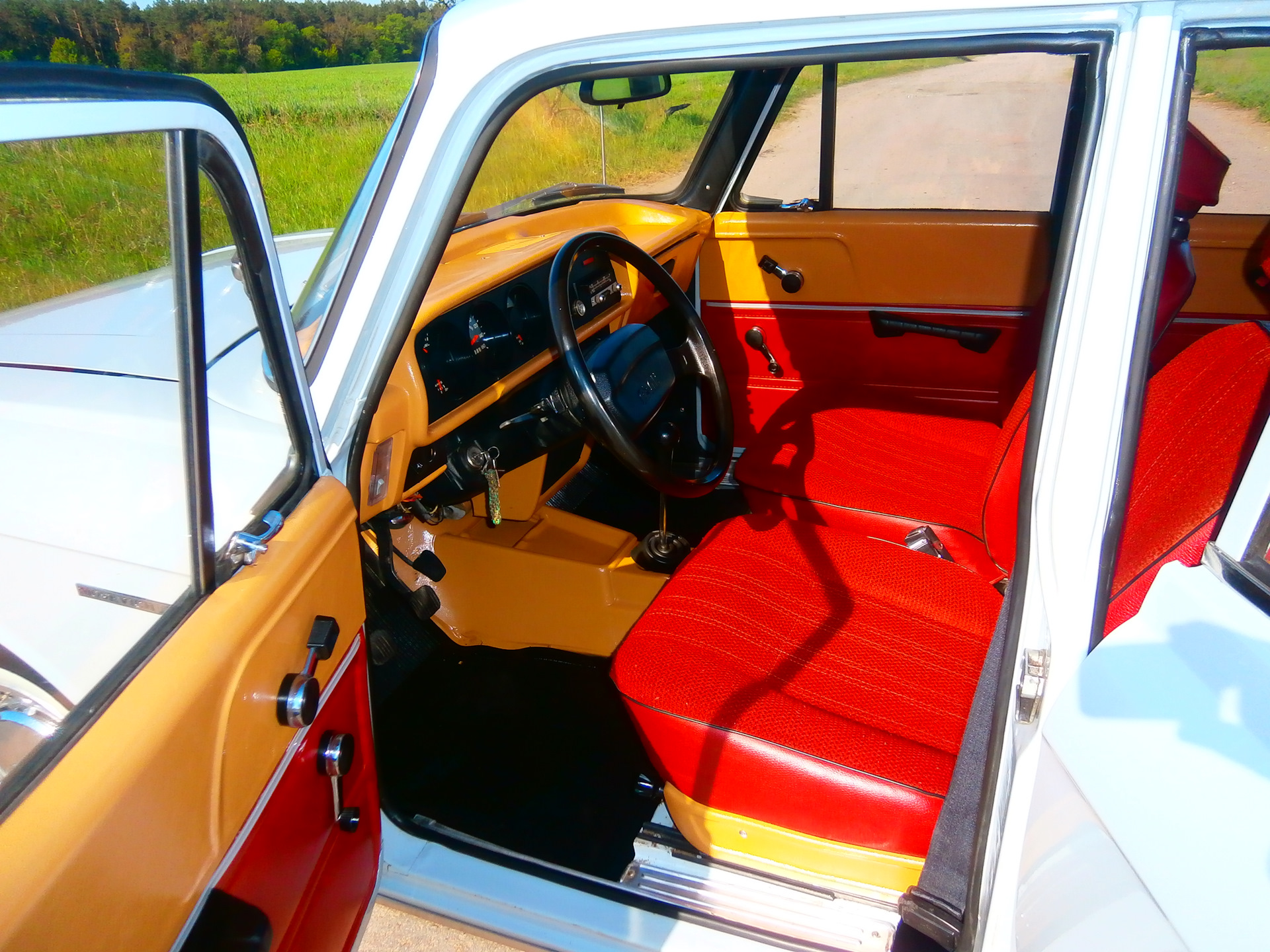

Красный
После черного наверно самый распространенный цветной вариант,
имеет исключительно раннию фактуру, так как встречается только до конца 78 г.
Коричневый
Более редкий, коричневый вариант расцветки с небольшой мраморностью,
из всех выше представленных имеет свою собственную фактуру "Змеиная кожа"
аналогичная фактура так же используется на коричневых мягких панелях ИЭ кузовов.
как и красный встречается только до конца 1978 года.

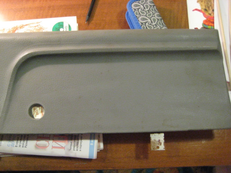

Серый
Самый редкий из представленных тут цветов,
фотографию панели к сожалению найти не удалось.
поэтому представляю ниже в доказательство фотографию накладки двери.

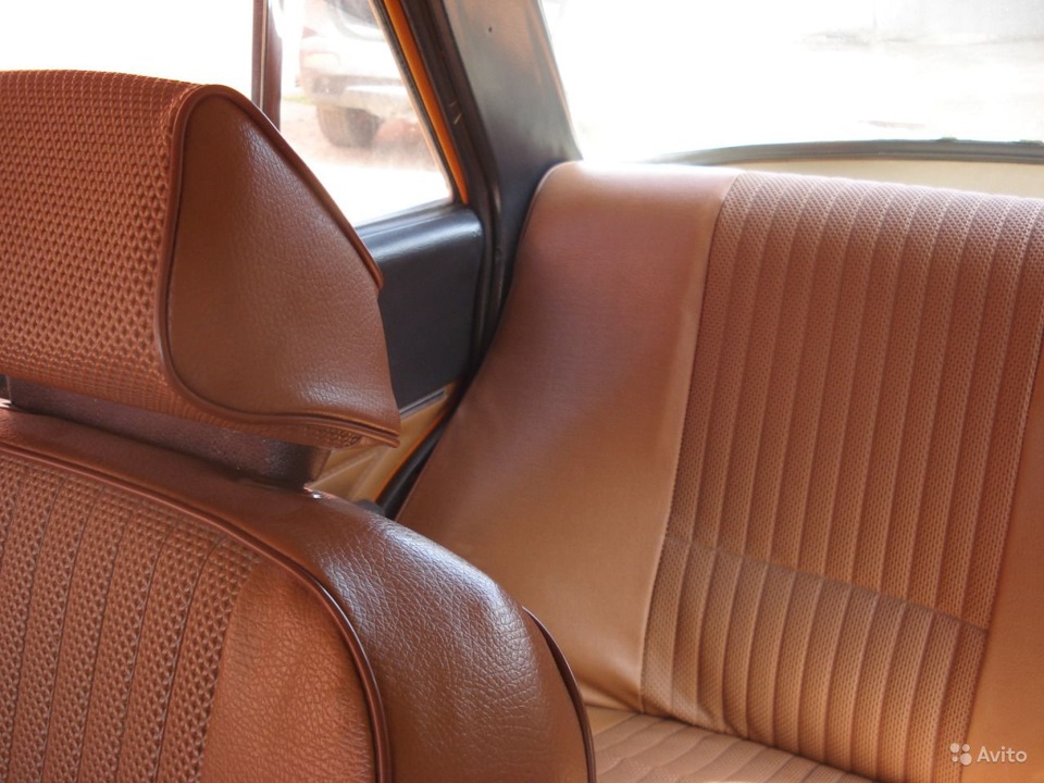

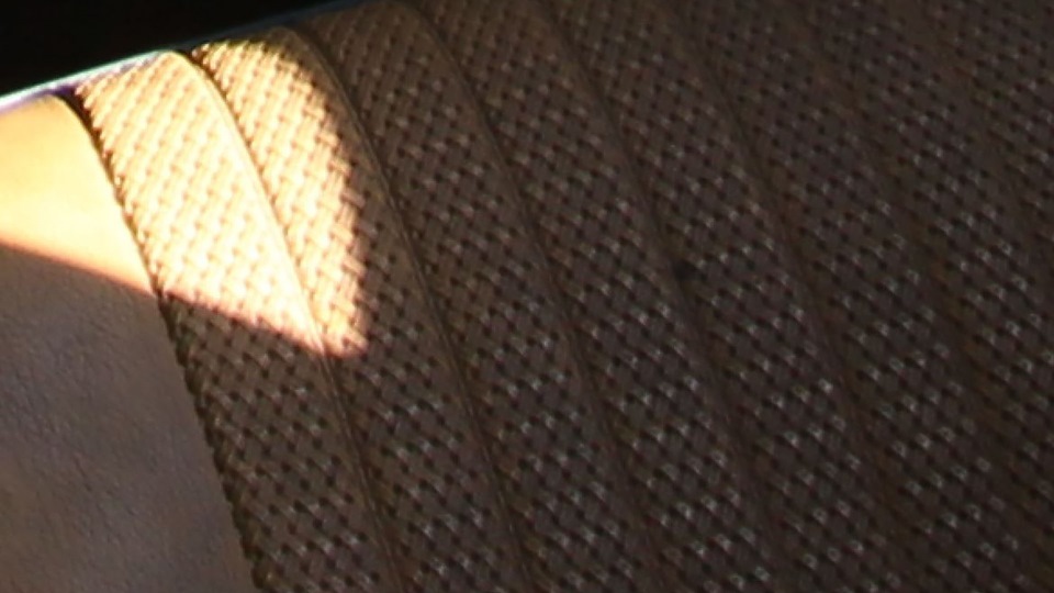

Фактуры сидений
Ранняя фактура с 76 до начала 80-х по моему мнению пожалуй самая удачная,
напоминающая корзинку, т.е переплетенные между собой линии.

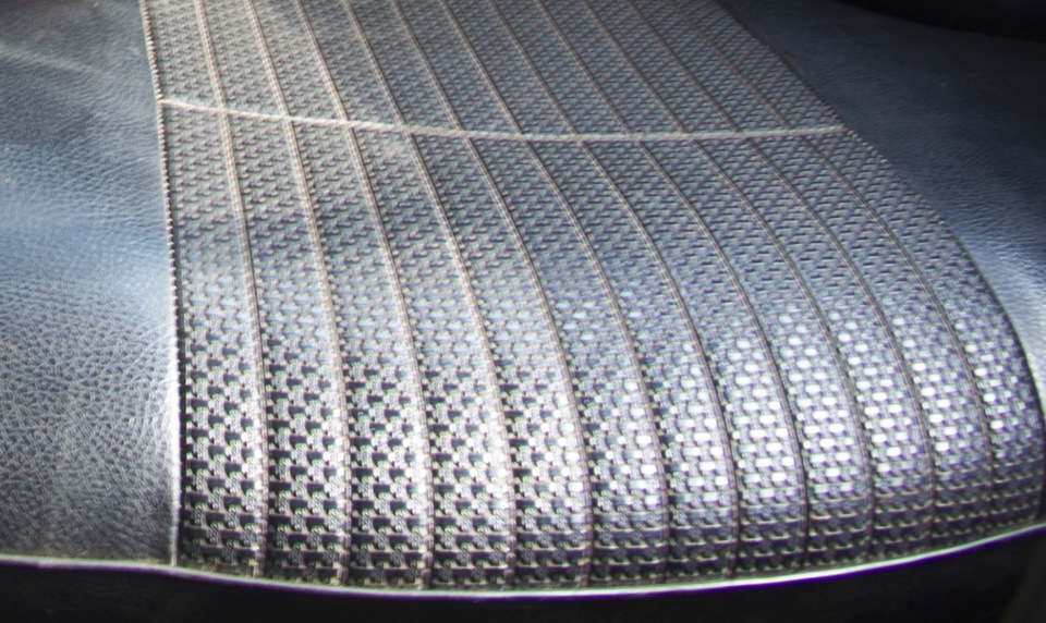

А это уже более простой вариант фактуры, как и первая встречается аж с 1976 года,
плюсами такой обивки, в отличии от предыдущей является разве что то, что в ее более гладкой фактуре забивается меньшее количество пыли грязи.

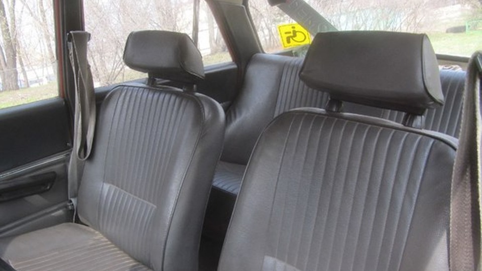

Самая простая из представленных тут, абсолютно гладкая не считая прошитых линий.
Предположительно для использования в 21406, так как к такой фактуре пристает меньшее количество грязи и ее значительно легче мыть.
Еще один вид фактуры, встречается достаточно редко.
Самая последняя из используемых фактур, аналогично самой ранней по типу "Корзинка"
но переплетения нанесены под углом.

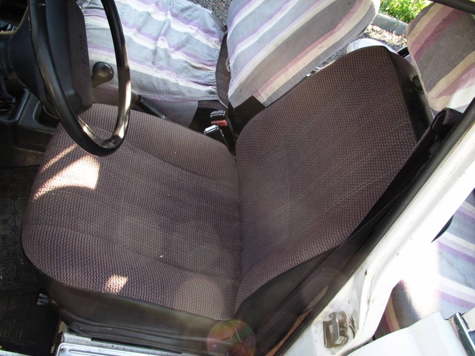

Ткань
Самый редкий вид обивки сидений, продержавшийся на заводе всего пару лет.

Красный/Бордовый
Персиково/Бежевый

У меня машина февраля 1976-го. Панель приборов и верхние накладки дверей, накладка тоннеля, естественно -ранней фактуры. Но, вот вопрос : по какой период их устанавливали?
До 78 точно.
вот мой
Ужас, его что баллончиком покрасили?

Кажется, красные панели приборов менее подвержены растрескиванию?
Да вот не сказал бы
Значит, единственный, пока, красный салон, который я видел, хранился в идеальных условиях.

Доброго времени суток.На ИЖевских машин была ткань? попадался Комби 90 года, передняя часть переднего сиденья которого была тканевой, зад сидения — кожзам, заднее сиденье тоже кожзам.Задняя сторона переднего была в цвет заднего сиденья.
Не могу сказать, ижи не изучал, но на фотографиях такого не видел, не думаю что завод, в конце выпуска 96-97 год ставили одовские сидения, они возможно и могли быть тканевыми, но белую…не видел точно
Да и то по обивке они отличались от первых на Оде, у Оды ткань была, а эти комбинированные были

Бежевый и коричневый класс))) А красный так вообще секси)))

Серые сидения знаю были исключительно в 80-81 году, возможно пластик тоже.
У меня имеется неполный комплект (3 шт.) подоконных накладок (батонов) от М-2140 СЕРОГО цвета. Как утверждал человек, у которого я их покупал, что приборная панель была тоже СЕРОГО ЦВЕТА. Но была ли? Могу скинуть фото для достоверности.
Да, если были подоконные накладки, то панель точно была.
Фото серых "батонов" скинул в БЖ своего 2140. Качни для статьи.
Блин, действительно серые
