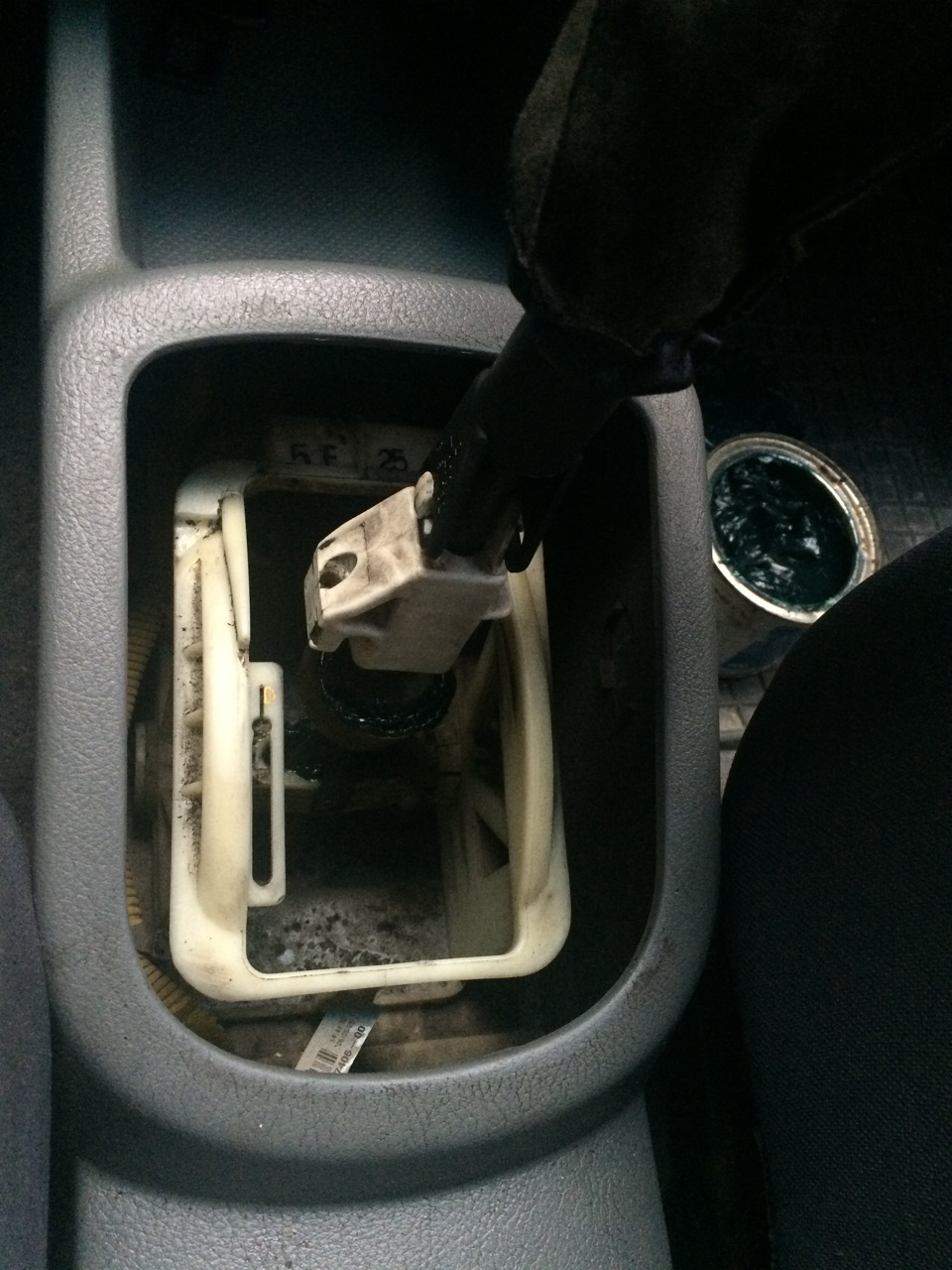

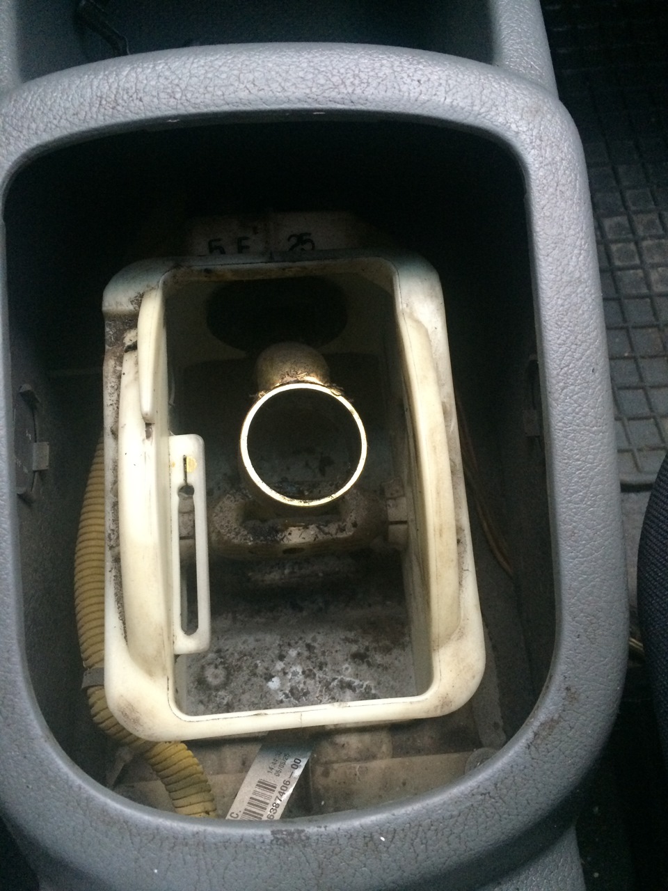

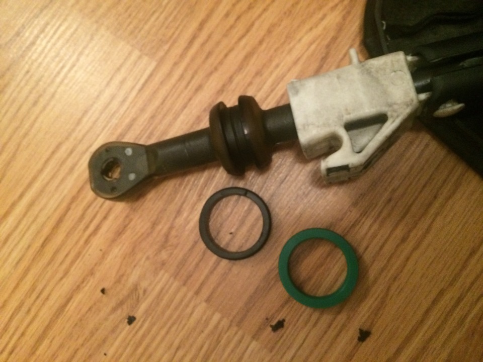

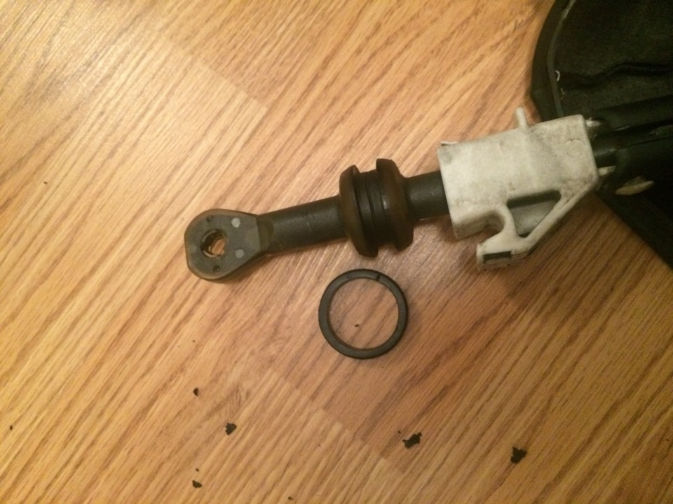

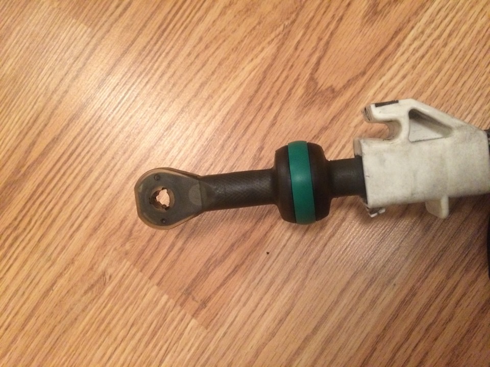

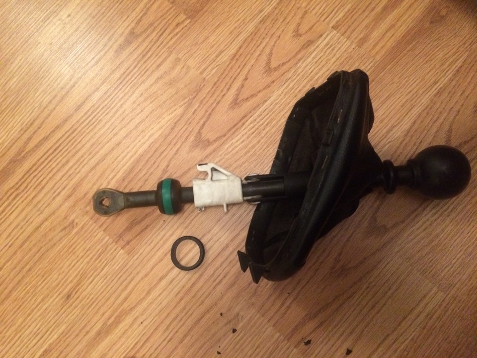

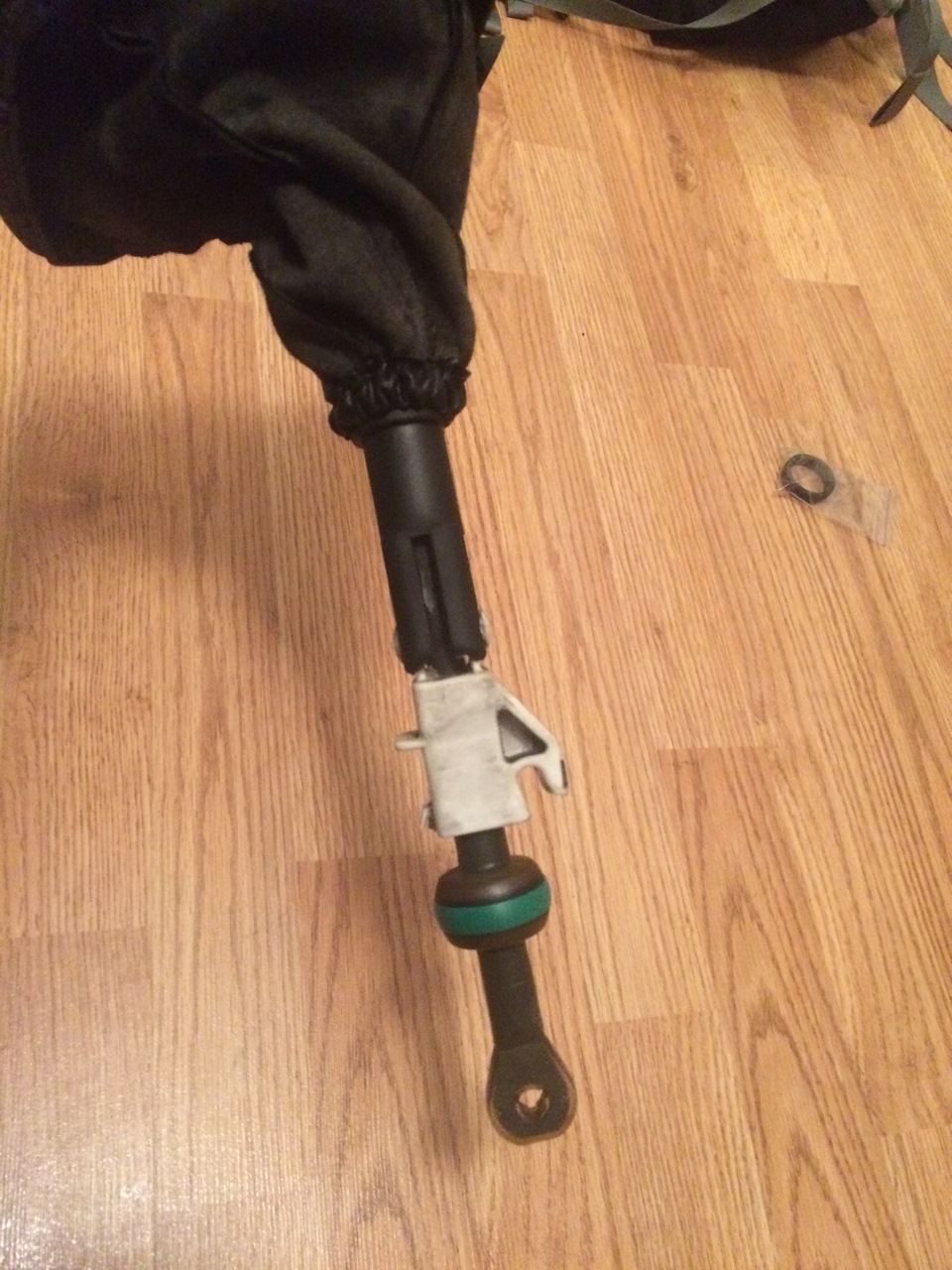

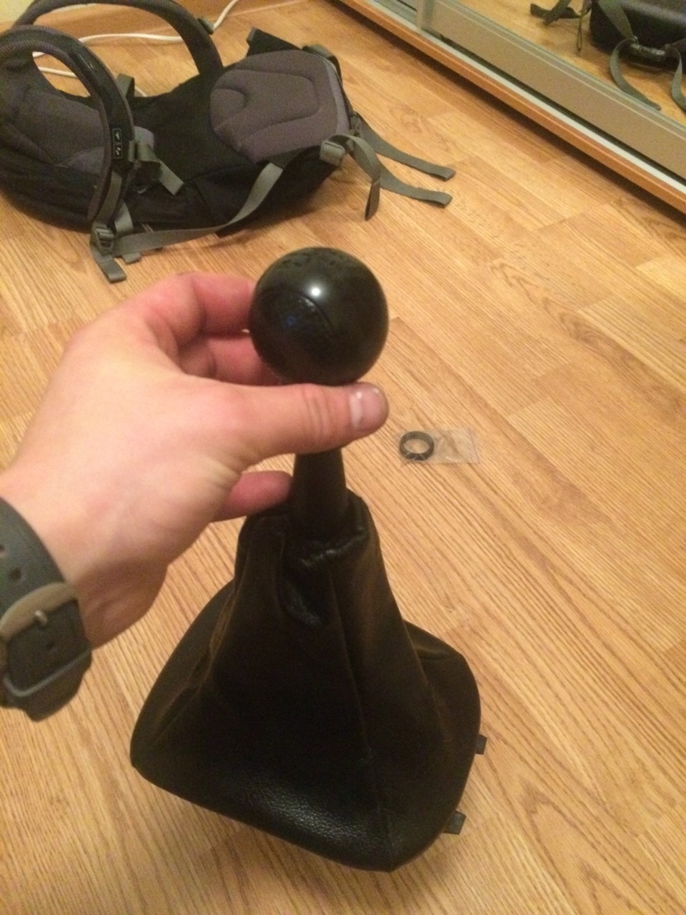

Вот решил заменить я его, процесс занял 10 минут из них 8 я оттирал старую смазку от неё . Старое колечко слезло лЁгко руками ! Новое я чуток нагрел и одел с трудом Но одел тоже руками без всяких трудностей. Смазал трущиеся детали литольчиком и всунул всё наместо.
Итого 125 грн.
