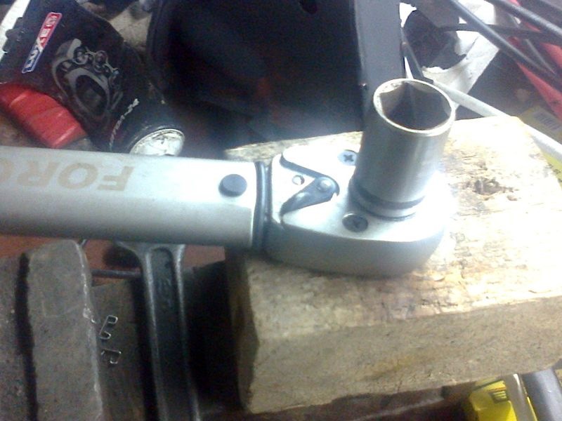

Есть необходимость затягивать с определенным усилием гайки с левой резьбой (например гайку переднего ступичного подшипника). Купив динамометрический ключ FORCE я был вначале разочарован, т.к. по умолчанию он "работает" для правой резьбы. В интернете я вычитал, что существуют особенные динамометрические ключи для левой резьбы по цене в два раза дороже обычных правых. И все…

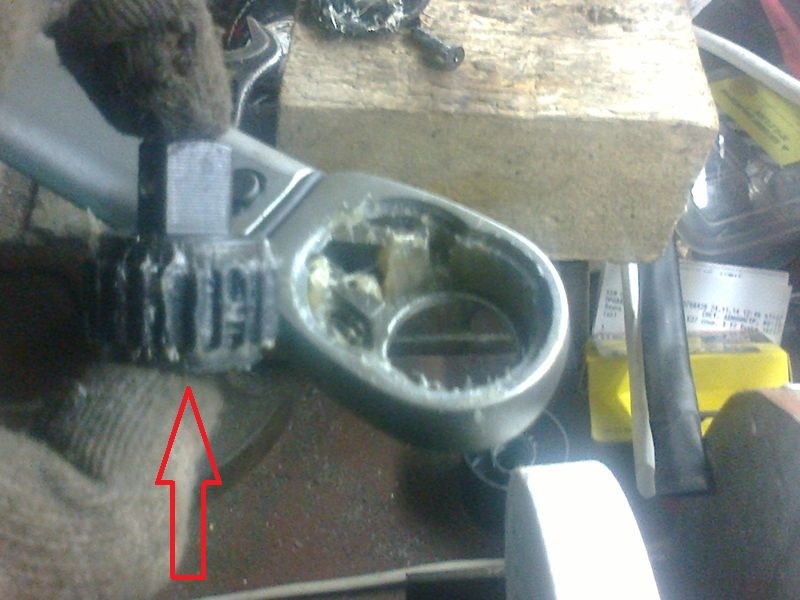

Но, однажды я решил смазать головку своего ключа. И увидев его внутренности меня осенило…
Для того, чтобы ключ стал работать с "левой" резьбой всего то нужно перевернуть вверх ногами одну детальку!
Вот так вот просто…

Спасибо Вам, Макс. Вы меня просто спасли. Я попал на такой односторонний ключ 6474630, а мне нужно было затянуть моментом левую резьбу. Переставил квадрат и всё! Не надо сдавать инструмент в магазин, нервы мотать себе и продавцам. Хотя они должны были меня предупредить о такой односторонности ключа.

Приветствую! Однако выход из ситуации) Заодно при разборке можно смазать патраха трещотки) Для собственного использования — вариант, а для мастерской лучше будет все-таки двухсторонний купить.Сам пользуюсь двухсторонним тайваньского производства AIST. Тоже самое, что и форс)

извините меня а для чего переключатель на ключе?
Переключатель работает, как и на обычных трещотках. Сама конструкция ключа такова, что механизм задающий усилие работает только в одну сторону. В другую сторону ключ ведет себя как простая трещотка. Я для себя нашел выход. А так продаются ключи для правой и левой резьбы, только стоят они намного дороже.

Подскажите чем его смазывать? Литол пойдет?
Я смазал Литолом.
