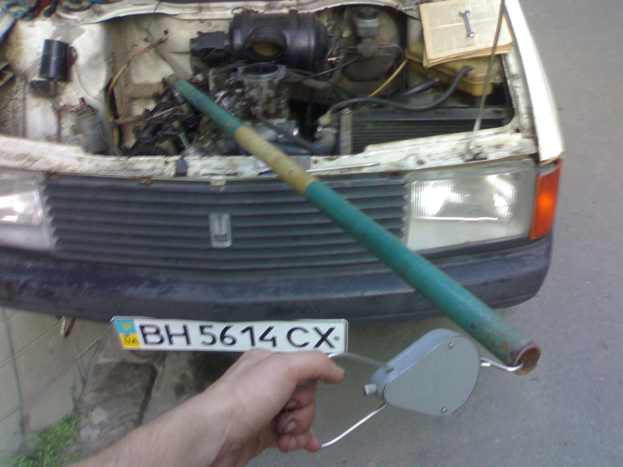

При отсутствии динамометрического ключа, можно воспользоваться безменом, безмен закрепляем на конце ключа и тянем его строго перпендикулярно! Но для определения точного момента нам нужна следующая формула: А/В=С, где А-требуемый момент затяжки, В-длинна от центра резьбы до центра крепления безмена в метрах, С-показания безмена при котором будет обеспечен требуемый момент.
Считаем для болта М10х1.5 12.9 7.9кгс.м, длина ключа от центра резьбы до крепления безмена 22см: 7.9/0.22=35.9(кг)-показания безмена.
Для примера фото от MadCat-OdessaUA

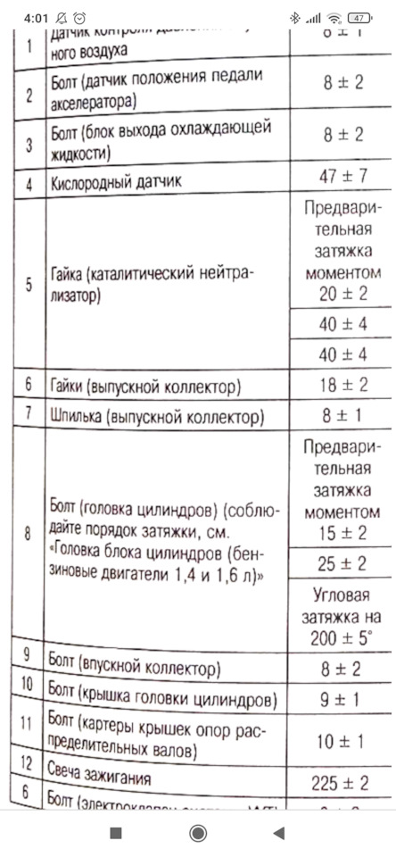

Скрин из ОСТ

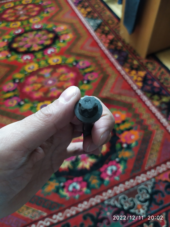

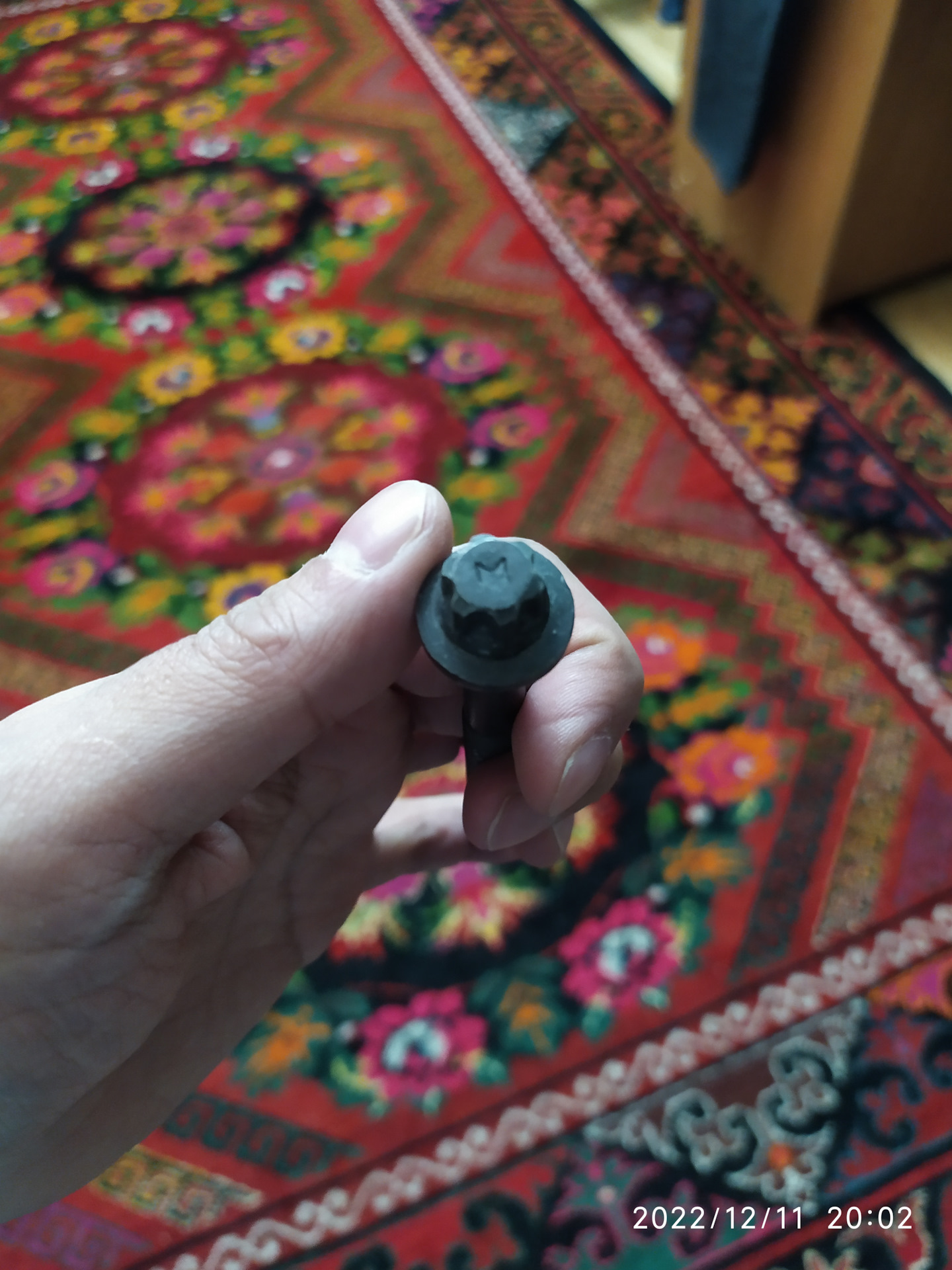

Сейчас появилось очень много крепежа под "звезду" — Torx

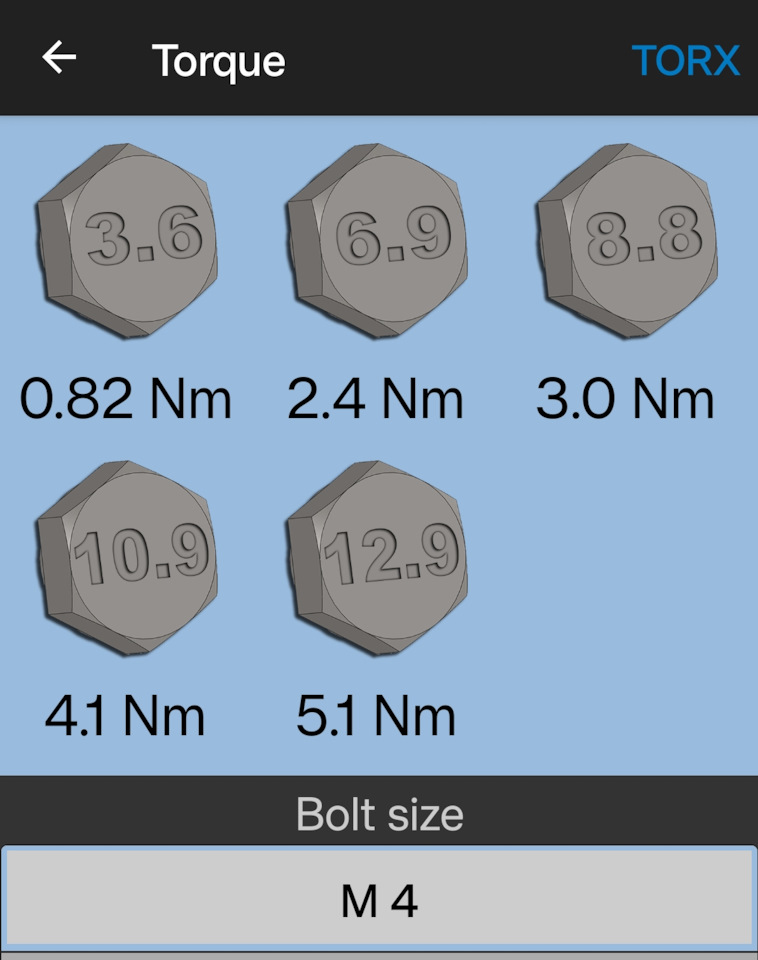

Сейчас почти у всех есть смартфоны и для них есть много программ где есть таблицы с рекомендуемыми значениями. На пример я использую программу MechTab в ней много нужных мне табличных данных, но если нужна только таблица по моменту затяжки лучше поискать другие программы.

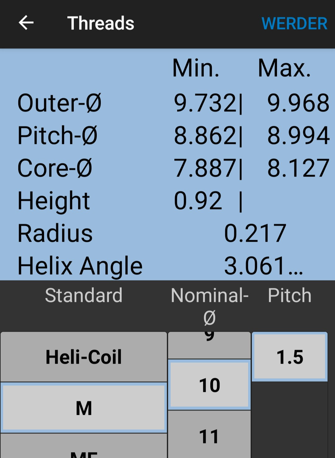

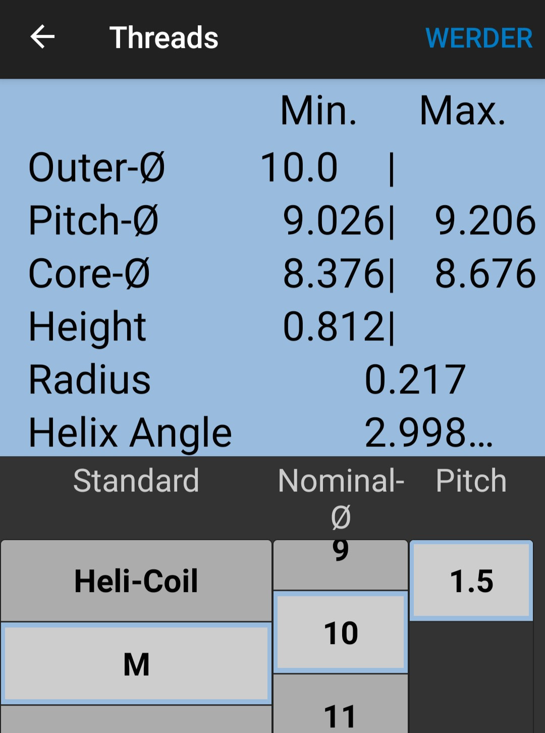

Для тех кто не понимает резьбобразования: пара скринов из Mech Tab с размерами резьбы М 10х1.5

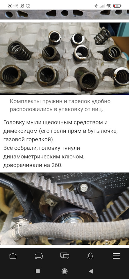

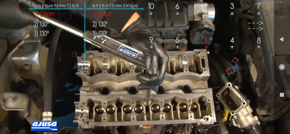

Требуется затянуть форсунку на 7 Nm + 55° подскажите 7 NM это усилие, а 55 это градус на который нужно повернуть ключ после достигнутого усилия?
Первый вариант, это рекомендация производителя. На чём основаны остальные не известно, четвёртый вариант вообще не стоит применять.
Четвёртый вариант кто то в д2 делал такую же машину как у меня там он доворачивал 260°, это почти как Ютуб версия два по 130°
Третий вариант затяжки с Ютуба два по 130° доворота
Второй момент затяжки с интернета тут идёт доворот 200°
Первый вариант затяжки в книге Пежо, тут чисто моментом без доворота описано,

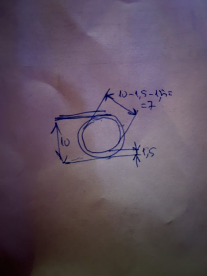

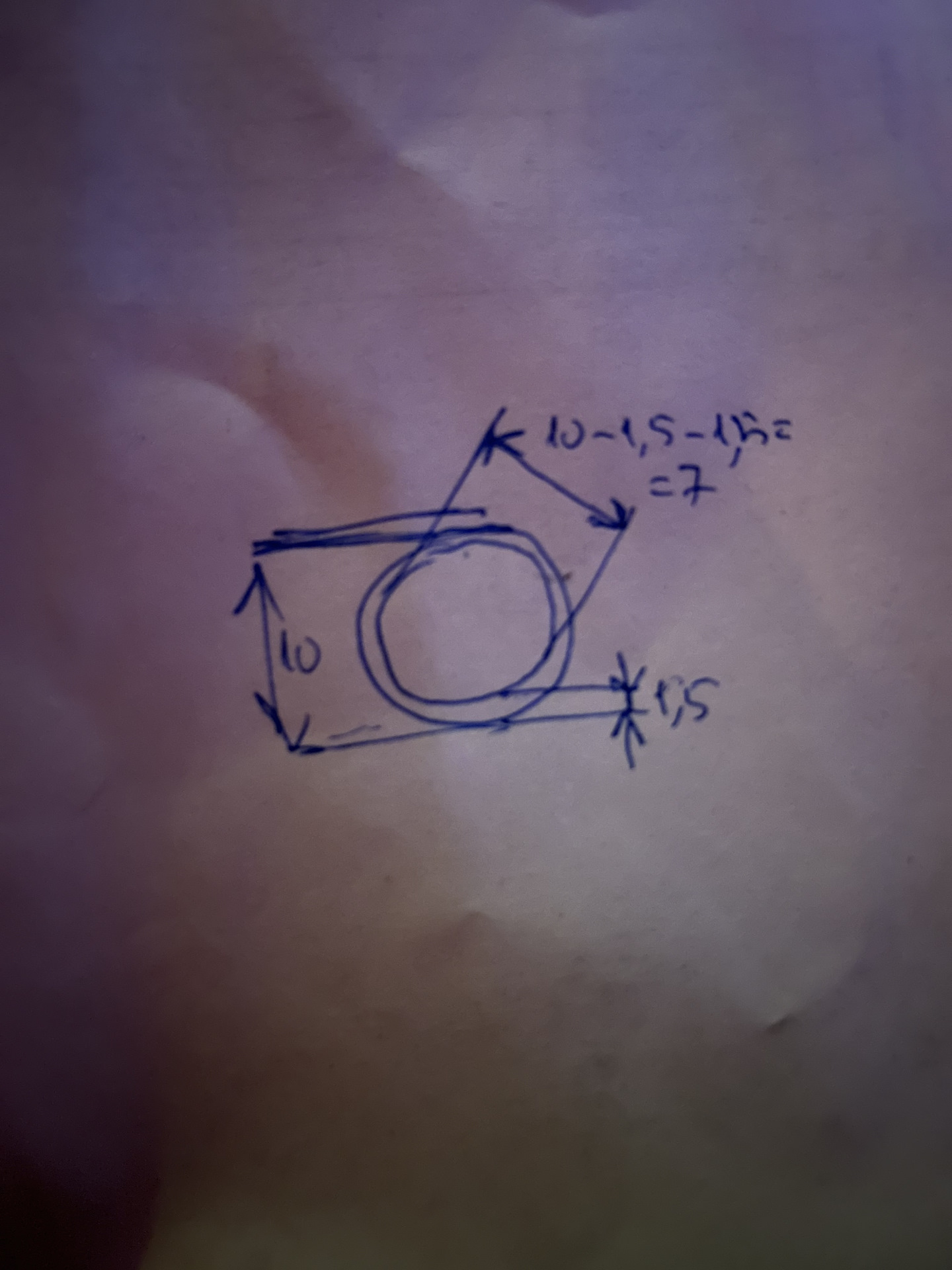

“На пример диаметр сечения резьбы болта М10 — 8.5мм (наружный диаметр резьбы 10мм вычитаем из него глубину резьбы 1.5мм, глубина резьбы соответствует шагу резьбы — теоретически)“ — если глубина резьбы равна шагу, тогда её надо считать с 2х сторон, тоесть толщина болта не 8,5, а 7…
Глубина рассчитывается на диаметр, зачем дважды вычитать?
Ну у тебя резьба с одного конца диаметра и с другого…
Конец диаметра? Ты серьёзно? Расчётная глубина резьбы на диаметре, и никаких концов.
… «конец» диаметра…
VO-LODKA
1.5 мм разница диаметров, а не глубина канавки! Глубина 0.75 мм.

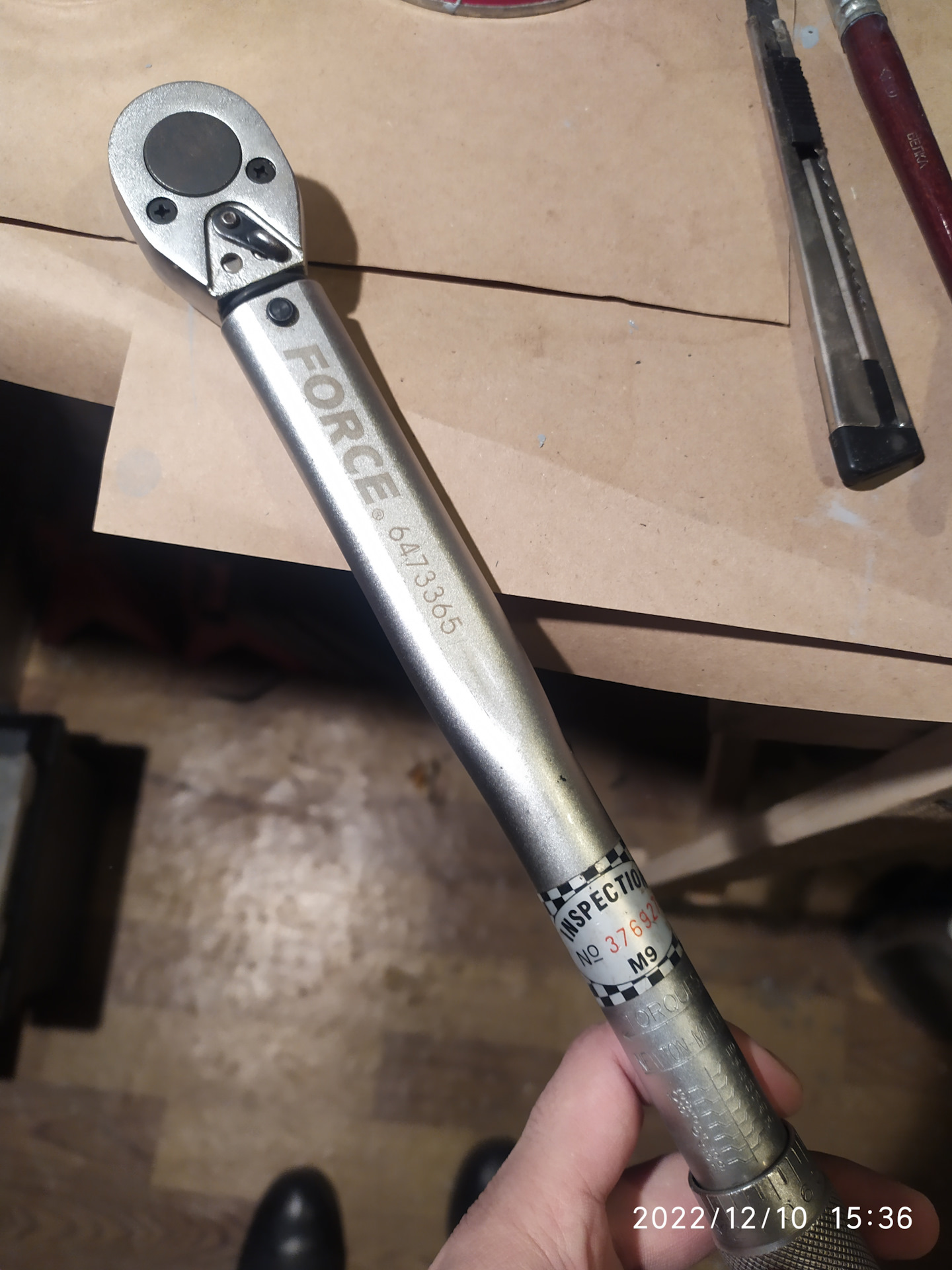

Безмен — это весы, а динамометр — прибор для измерения силы. Есть у нас на работе таблица стандартных моментов затяжки, там прописаны отдельно моменты для сухой резьбы, смазанной, для меди, латуни, самоконтрящихся гаек, но эти моменты не действуют для аммортизаторов, различных фланцев, фланцев с прокладками и т.п., там моменты прописаны в мануале отдельно для каждого случая, к тому же сюда ещё стоит добавить болты А2/А4-70 и А4-80. Так что на вопрос «а как мне затянуть эту фигню» могу только посоветовать прочитать мануал так как болт может быть 10.9, но вкручиваться в силумин, соответственно стандартный момент тут не проканает, ну или как раньше часто допускали ошибку при переборке карбюратора, когда стягивали половинки с применением богатырской силушки, из-за чего лапки на корпусе деформировались, что приводило к подсосу лишнего воздуха.

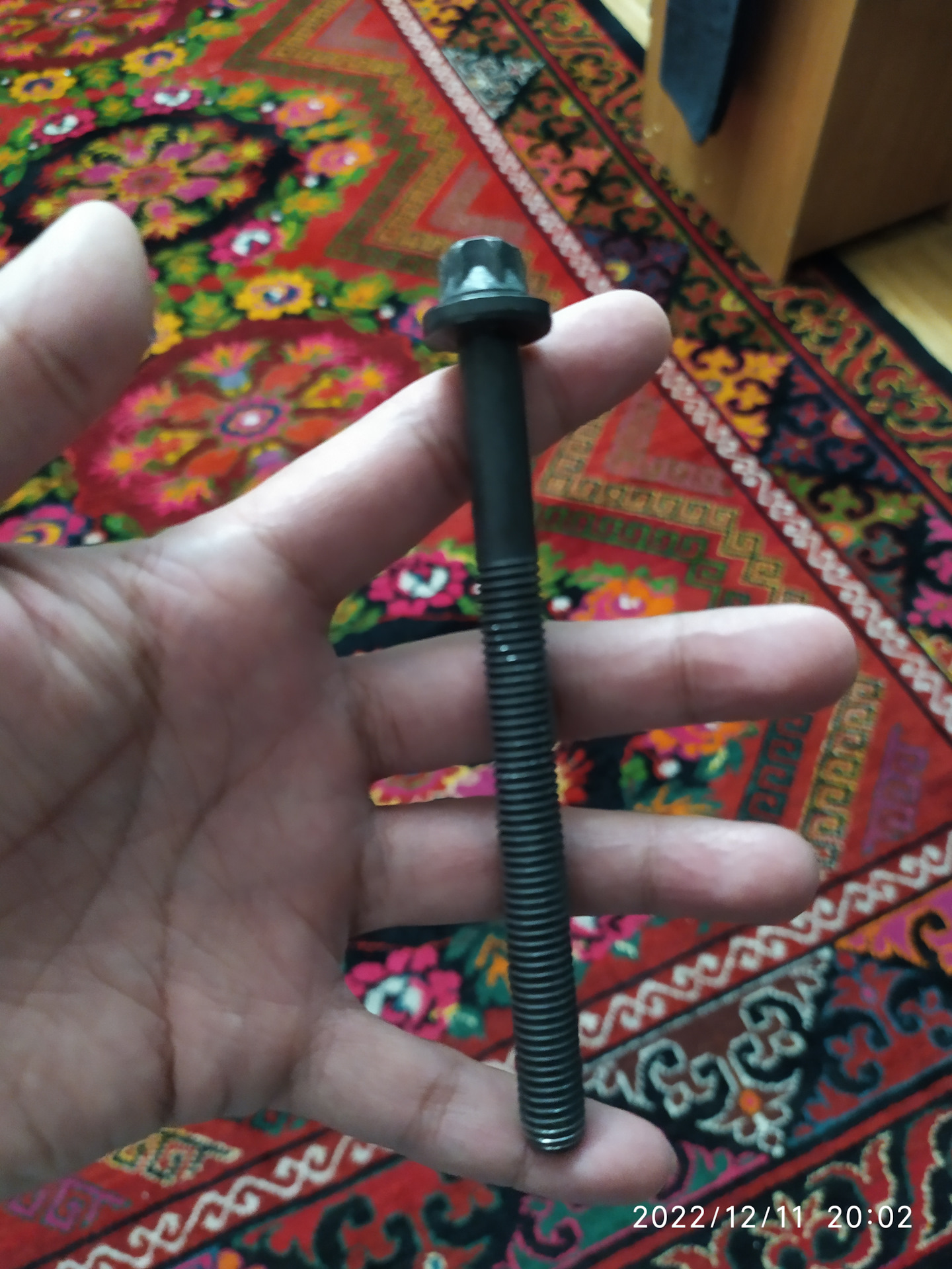

Здравствуйте дорогие коллеги, возник вопрос какой момент затяжки болтов М8 на головкииГБЦ субару R2, мотор ЕN07E
Я ошибся, спасибо за внимательность.

Скрин из ОСТ, внизу после двух звёздочек дано пояснение: При применении резьбовых соединений с крупным шагом момент затяжки назначается по этой же таблице. То есть можете ограничить 24 Нм по ранее используемому болту на М8, учитывая что вероятно в креплении использовался не один болт лучше все затягивать с одинаковым усилием.
там сказано лишь про шаг, а про диаметр не сказано. Порылся немного и нашёл такую формулу: T = K*d*F, где T — момент затяжки, d — диаметр резьбы, F — сила сжатия. K — некий коэффициент, который зависит от диаметра и угла резьбы, коэффициента трения между поверхностями и пр.(en.wikipedia.org/wiki/Bol…nt#Calculating_the_torque) который получается примерно одинаковым, что для 8 .что для 10 мм.
Получается, что для создания той же нагрузки момент нужно увеличить в 10/8 = 1.25 раз.
PS: я немного неточно написал в предыдущем сообщении. Там моммент затяжки 22 Нм и потом доворот на 90 градусов.
Вот как раз расчёт "доворота" я и искал)))

Ну так на головкииГБЦ стоит болт М8 с головкой под ключ на 14, так с каким моментом тянуть болты?

Хотелось бы, посмотреть на затяжку болтов болтов гбц с безменом))) шутка, спасибо! Пригодится!
шкальный динамометрический ключ по сути и есть рычаг с безменом.
Sashok3002
Когда нет ключа таки приходится извращаться)))
madcat-88.users.photofile…8/150619353/169933942.jpg
Геннадий-MadCat-OdessaUA, можно твою фотку в эту статью вставлю для наглядности?
Конечно)

А нет ли приложения в природе, ну, там, вбил прочность болта, диаметр и т.д? Приложение покажет нужный момент.
Конечно есть, Mech Tab например
