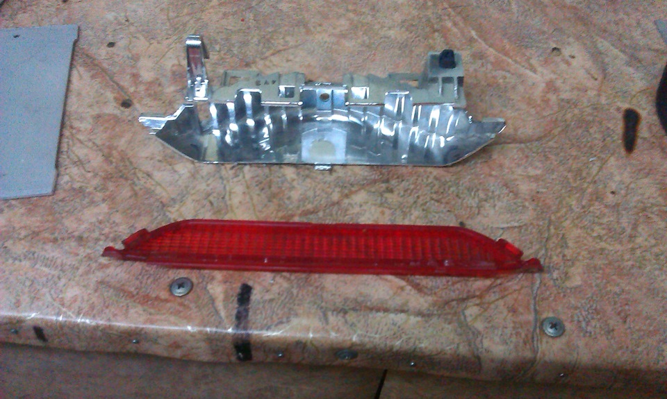

Начал с доп.стоп сигнала на "хлопушке". Стояла штатная простая лампочка, и светила только в одну точку, рассеиватель на "Витке" не очень. Было принято решение замены лампочки на светодиод.
Дальше процесс:
Снял доп. стоп сигнал. Здесь ни какого труда я думаю не составит))
вот эта не хорошая лампочка
снимаем рассеиватель
