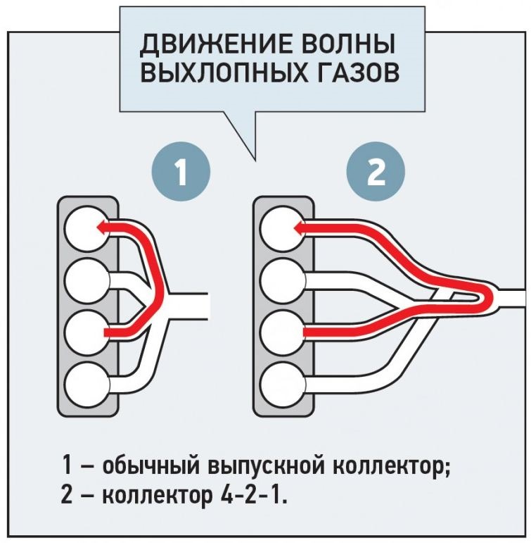

Система выпуска оснащена коллектором 4-2-1, пришедшим из автоспорта. Его конфигурация снижает сопротивление при выходе отработавших газов (ОГ) из цилиндров. В обычном коллекторе волна ОГ из одного цилиндра может совпадать с моментом открытия выпускных клапанов в соседнем. Она создает обратное давление, которое мешает выходу следующей порции отработавших газов.

У конструкции «спортивного» коллектора иная схема соединения труб, вдобавок они длиннее. Из-за этого поток ОГ проходит большее расстояние и, наоборот, создает волну разрежения, которая облегчает выход газов из следующего цилиндра. Помимо повышения мощности мотора это снижает температуру в камере сгорания, также уменьшая вероятность детонации.
