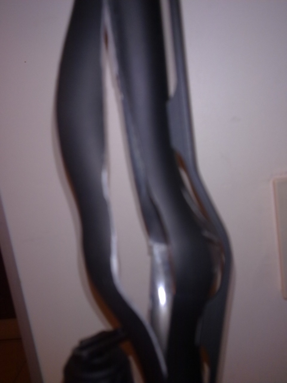

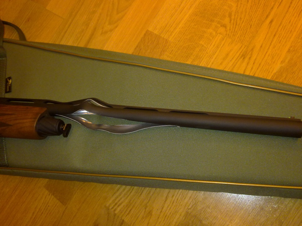

Новое ружье Хатсан Ескорт Луксано.
После получения разрешения понхал в тир, проверить ружье.
После примерно 6-го выстрела увидел сию красоту.
Скорей всего дело в турецком качестве.
Деньги магазин вернул сразу, без лишних разговоров.

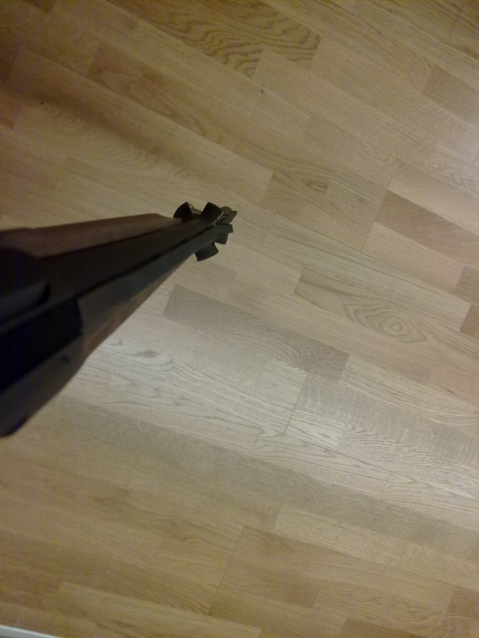

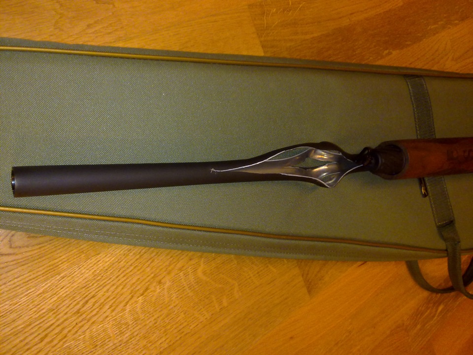

Чок был-цилиндр. Отстрел производился в тире. Никаких "ствол землю цепанул" разумеется не было. Патроны заводские pozis, куплены были накану позода в тир.

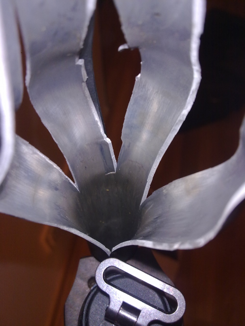

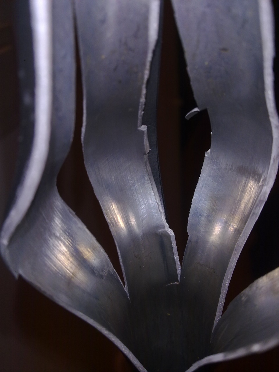

Странно раскрыло ствол. Че за гавеное железо? Обычно если дует — то в одну щель, а тут аж на четыре лепестка.
Уже убедился, что современные ино-ружья в основной массе — хлам. Только для красоты на стену вешать.
Обычно в этом месте и в начале ствола разрывает ромашкой тогда, когда в воду стреляешь))) Проверено.

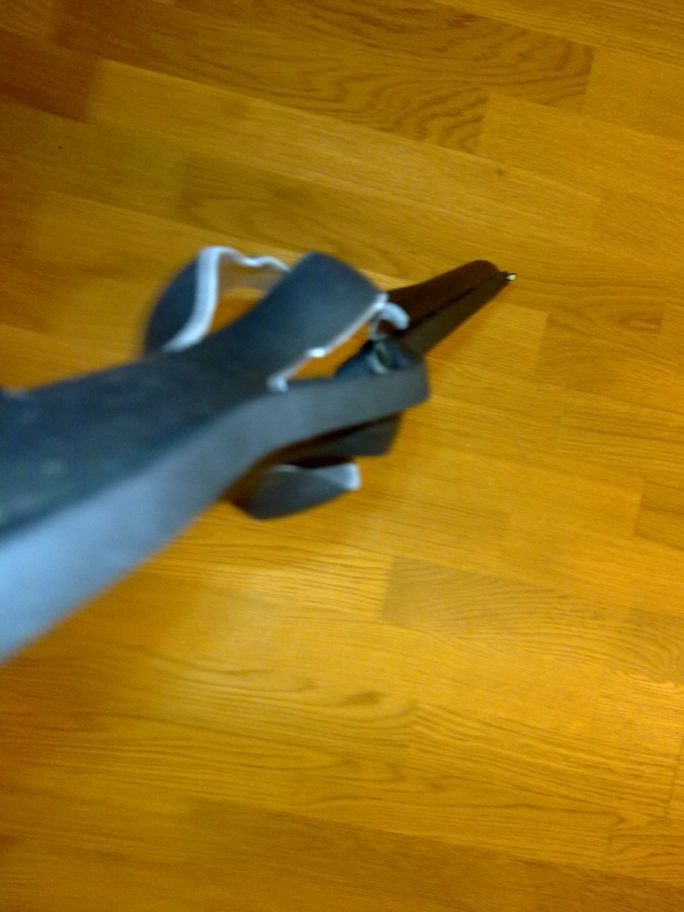

знатно бумкнуло ))
Металла нету вообще.
Стенка тонкая

Если большие дульные сужения — до 1,5 мм то стрельба калиберной пулей запрещена вообще …
это и могло привести к разрыву ствола.
Даже если дульные сужения в стандарте — полюбому с пулей надо быть осторожнее, применять подкалиберную и т.п.
ну и само турецкое качество … на хера ты его вообще брал ? говно из говна …
Стрелял с цилиндра. По идее если проблема с дульным сужением то рвет ствол рядом с самим сужением, а тут задолго до него. Когда его покупал то все говорили что мол лучше русского и.т.д ну и стоило оно 18 тысяч. Дорогое первое ружье брать не хотелось, но в итоге все-таки пришлось купить на смену бенелли. С него тысячи 3 уже настрелял.

затык в стволе образовался, а значит пуля не по этому стволу, ствол какой? Хотя ствол цилиндр, имхо не рассчитано оно на пулю. Посмотрим, что скажут в магазине, наверняка бодяга начнется у Вас с продавцом.
Ружье давно сдал обратно, магазин на редкость достойным оказался, не стали тратить время на экспертизы и.т.д деньги вернули без лишних разговоров.
А про то что ствол бывает пулевой (короткий) и для дроби…это на ганз.ру уже много раз обсуждалось разница только в длине ствола и более удобному "винтовочному" прицелу.
вся проблема в пуле, зря пулей стрелял, неправильно изучил инструкцию, пуля не для твоего ружья

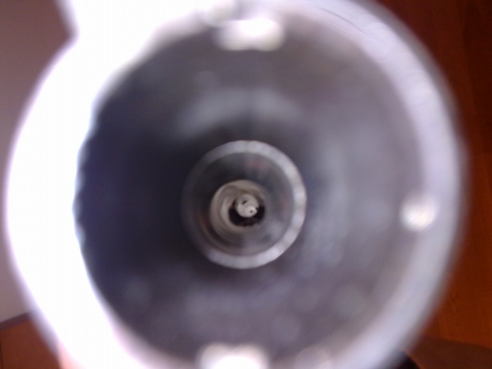

Похоже что в стволе было препятствие. И судя по фото гильз одна из них отличается, более темная, и не до конца раскрыта. Внутри этой гильзы сажа, что говорит о хреновом горении или вообще об отсутствии горения пороха, сажа осталась от капсюля. А вы уверены в том, что при выстреле, предшествующем выстрелу с разрывом, пуля вылетела из канала ствола? Была вообще отдача от предидущего выстрела?
Стрелял в тире по мишени, попадания были видны…отдача тоже была.правда некоторые гильзы не вылетали.приходилось вручную перезаряжать, насчет гильзы да явно что-то не так с ней.
Вообще с тех пор прошло более полугода, ружье уже купил другое, но в чем причина этого разрыва до сих пор не могу понять если дело в патронах, то это должно было очень "повезти" чтоб на первых 6 выстрелах попался брак, ну и опять же ружье совсем новое эти выстрелы для него были первыми, "обкаточными" что опять же наводит на мысли что дело может быть в стволе.
Если бы был чек, развернуло бы край ствола . А так похоже на застрявший контейнер или от пули какая не будь хрень . Зря на турков наезжаеш . На моих глазах, Мурка товарищу череп вскрыла, прицельной планкой . Просто стволом снег зацепил, ну он и замерз .
чок, извините…

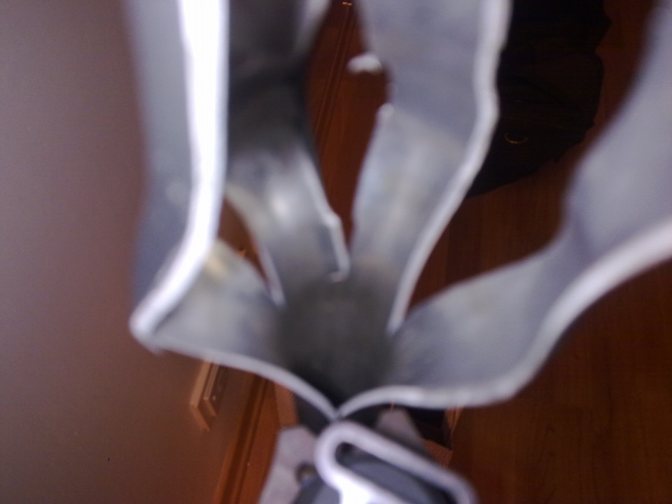

Офигеть. Я вот насчёт брака ствола сомневаюсь, если бы одна линия разрыва была, а тут аж 3. А какая толщина стенки ствола в местах разрыва? По моим ощущениям так было конкретное превышение давления. А сужение было или цилиндр?
Цилиндр.

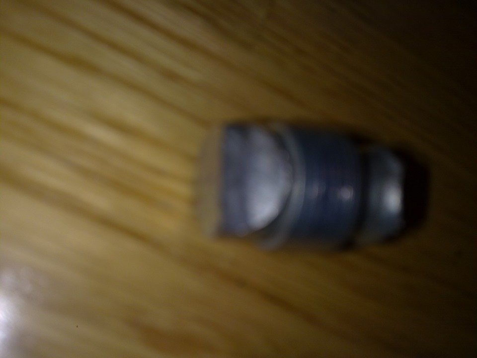

p.s добавил еще фото, а также саму пулю которую нашли инструктора в тире.
Стрелял я, да и вообще даже не заметил как это произошло.странным показалось что в мишень не попал.посмотрел на ствол и охренел мягко говоря))
До сих пор не знаю или дело в патронах (Позис-пуля удар)
или же брак ствола.
