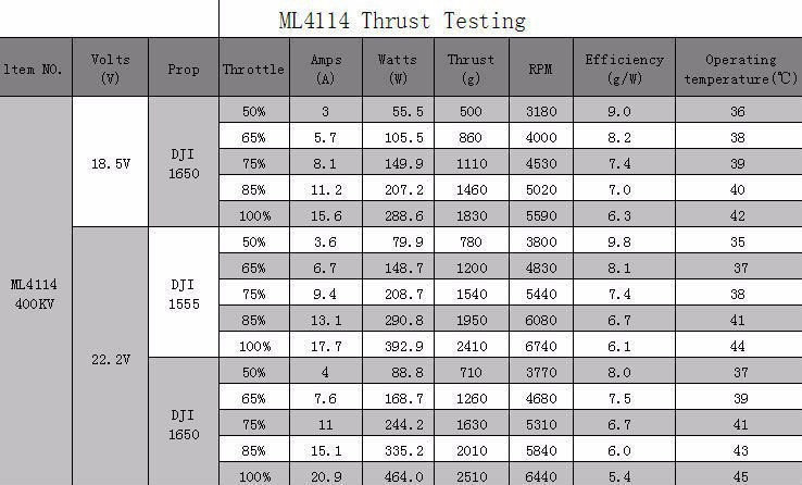

2. Подбирая моторы, сразу смотрим на сайте производителя таблицы характеристик с рекомендуемыми пропеллерами. К примеру я использую моторы SunnySky v3508 kv580
И тут хочу акцентировать внимание на параметры мотора. В названии мотора зашифрованы его основные параметры V3508 kv580, где v — это серия, 35мм — диаметр статора, 8 мм — это длина статора. А параметр KV говорит об оптимальных для данного мотора оборотах висения летательного аппарата. То есть, имея оптимальные обороты висения и вес аппарата, нам придется под них подбирать пропеллеры с нужными параметрами, чтобы добиться оптимальных показателей. В таблице видно, что для данных моторов производителем рекомендуются 3 вида пропеллеров: 1238, 1447 и 1555. Во втором столбце видим, что везде значение напряжения стоит 14.8 вольт. То есть данные моторы используются только с 4S батареями. Для одних и тех же моторов в таблице могут даваться показания для разного вольтажа, и нужно быть очень внимательным, ведь моторы, которые работают и с 11.1 вольтовыми 3S батареями и с 14.8 вольтовыми 4S батареями, как правило, допускают максимальный размер пропеллеров при 3S батареях меньше, чем при 4S, так как мотору может просто не хватить мощности раскручивать тяжелые для него пропеллеры, и есть вероятность перевернуть коптер вверх ногами прямо в полёте. (Со мной такое случалось). Вот пример таблицы для моторов SunnySky 2216 kv800
Из этой таблицы видно, что с моторами 2216 при использовании 11.1 вольтовых батарей можно ставить пропеллеры максимального размера 1147, а при 14.8 вольтовых максимум 1047-е пропеллеры. Теперь, чтобы сложить картину воедино, следует пояснить маркировку пропеллеров. На самом деле, размер обозначает только первое двузначное число, а второе означает шаг. Размеры даются в дюймах. Маркировка 1047 означает, что пропеллеры 10-тидюймовые, а шаг на один оборот составляет 4,7 дюйма.
Выше я уже привел ссылку на видео случая из моей первой конфигурации, когда я на моторы 2216 kv800 установил пропеллеры 1238. На видео с 17й секунды видно, что при снижении, либо порыве ветра аппарат начинает амплитудно раскачиваться. Закончилось это тем, что коптер перевернулся в воздухе и приземлился вверх ногами на асфальт. Во-первых, моторы перегреваются и могут вообще перегореть в полёте, во-вторых, у них банально не хватает силы резко раскручивать нужные пропеллеры для стабилизации положения коптера, в итоге аппарат себя раскачивает все сильнее и сильнее.

Подскажи пожалуйста как читать таблицу, двиг+проп куда там смотреть и что с чем складывать ? или ссылку на разяснения что к чему.

Все верно, ВМГ- это винтомоторная группа. Обязательно смотреть на сайте производителя вес моторов, т к в коптере расчетная масса в 100 грамм может сильно повлиять на все параметры. У меня, к примеру, недавно была ошибка с расчетами — стояли двигатели DJI 2212 920kv, решил поставить t-motor mn2814 kv 710, так вот DJI моторы весят 50 грамм каждый, а т-моторы 150 грамм каждый, то есть вес ВМГ утроился, а я не принял глянул вес. В итоге моторы очень мощные, но рама не позволяет поставить пропы больше 11 дюймов, а для верного кпд с правильным весом им необходимы пропы 13-14 дюймов, поэтому моторки лежат теперь без дела.

Аккумулятор 6S 22 вольта? Гексы на 6 моторов само собой подразумевают меньший размер пропеллеров, меньше вибраций, большую устойчивость, меньшую опасность. Плюс в 4х лучах в том, что большие пропеллеры можно установить, но я бы выбрал гексу для таскания зеркалки.
Нужно просто вес прикинуть.
Вес рамы с моторами получается где-то 3 кг. Вес коптера в сборе с подвесом и камерой 5 кг минимум + батарея 1,5 кг… итого 6,5 кг.
8000 батарея, 1855 пропеллеры — не очень радуют показатели
Полетное время: 3.8 мин
Смешанное полетное время: 7.7 мин
Время висения: 9.3 мин
макс. мощность превышает предельную нагрузку на мотор. Проверьте хар-ки мотора по мощности!
Нагрузка на аккумулятор: Нагрузка (в C): 15.95 C
Элект. мощность: 705.5 Вт
Механ. мощность: 577.1 Вт
Висение:
Газ (линейный): 60 %
Полетный вес: 6500 г
Полезная нагрузка: 4488 г
Крен макс: 54 °
Скорость макс: 36 км/ч
22.4 миль/ч
Макс. скороподъемность: 5.5 м/с
В принципе конфигурация рабочая, если не считать, что моторы сгорят на 90% газа, т к нагрузка на них на 200 ватт больше допустимой.
Очень надеюсь, что я ошибся с конечным весом.
5.5 кг дает более приятную картину, но на моторы нагрузка всё-равно критическая.
Предел 680 ватт у моторов, а получится 705 при 100% газа.

Ради интереса наобум поставил в калькуляторе пропеллеры 20 дюймов, нагрузка на мотор возросла до 900 ватт при предельной 680. В общем предельный размер пропеллеров — 18 5.5, предельный вес 5,5 кг. Ружно стремиться к этому. Иначе рухнет эти 6 кг и убьют кого-нибудь. Советую для полетов купить какой-нибудь panasonic G6 или меджик покет синема, а не 7D вешать. Сразу и подвес поменьше можно ставить и камера легче и картинка не хуже.
Понял, благодарствую!Как ты скажешь, так я и сделаю…18 значит 18…хотя это и так не мало, 45 см длины…у меня есть сони нех 3ф попробую для начала её покатать…а там посмотрим…и есть кенон 1100Д он 450 гр весит тушкой и если повесить оптику широкоугольную то грамм 550-600 будет…тоже в принципе пойдёт…просто мне желательно качество хорошее и для этого может на лёгкую кенон 1100д повесить объектив получше?..И вес 1 кг будет, как бы номально думаю для такого квадра…в 5 кг за всё про всё войду…
Тут беда в весе батареи. Просто сам квадрокоптер + батарея получается больше 4 кг. Камера с подвесом должны в сумме на 1 кг выйти для нормальной конфигурации. NEX вроде бы полегче должна быть и картинка на ней приятнее. Вопрос в подвесе. Для качественной съемки нужно брать зенмус, но он непомерно дорогой. Если что-то другое брать, то с запасом мощности моторов, на 32 битном контроллере alexmos и при этом чтобы весил адекватно. В общем минимум веса- это очень важно!
