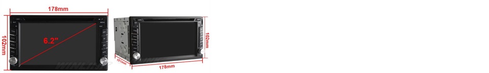

Доброго времени суток ! Столкнулся вот с такой проблемой, при включение магнитолы(ru.aliexpress.com/item/An…1.html?recommendVersion=1) и соответственно при повороте ключа зажигания, идет глухой удар в саб( kicx icq300ba-активный саб, market.yandex.ru/model.xm…20505&hid=308016&clid=698 ), далее все работает в нормальном режиме и саб играет, так же при включение отключение приложения радио на автомагнитоле(я так понял у нас активная антенна и на нее так же идет ток при включение(от этого и удар возможно). Саб проверяли на другом авто играет норм и без всяких глухих ударов при включение-отключение. Далее проверял так, провод REM отключал в момент включения магнитолы, саб соответственно молчал, магнитола загрузилась, подключаем REM, все отлично работает…без бухов. в чем проблема?! Мафон менять не хочется, да он и работает идеально как часы, кроме отдачи саба при включение, тумблер или кнопку включения саба ставить тоже не особо хочется. Есть ли еще варианты куда копать? Проводка питание и звуковых проводов уходят по разным сторонам порогов, масса подключена к кузову капитально.

Да, решил, питание саба подключил на другой +, тоесть провод который идет от саба в магнитолу. Подключил к красному проводу, который идет от магнитолы к замку зажигания

Проблема решена и оказалась банальна, выход с магнитолы subwoofer, давал такой удар в саб, переставил провода на линейники с магнитолы и все заработало идеально. Сорри за долгий ответ.
