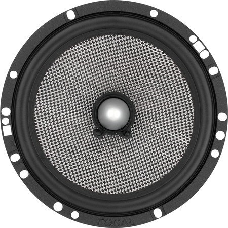

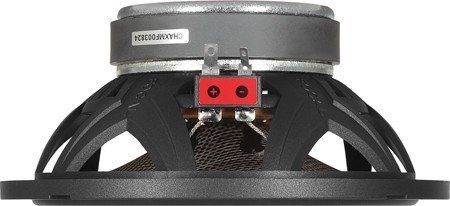

Мидбас
• Диффузор средней глубины из стекловолоконного композита
• Фазовыравнивающая «пуля» диаметром 24 мм
• Подвес шириной 10 мм
• Центрирующая шайба текстильная с пропиткой, 5 гофров
• Корзина пластиковая глухая, 5 раздвоенных спиц
• Звуковая катушка диаметром 25 мм, выводы свободные
• Магнит ферритовый диаметром 85 мм, магнитопровод невентилируемый
• Клеммы-лопаточки шириной 3 и 5 мм

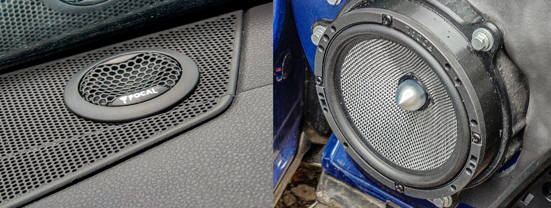

Твитер
• Сетка несъёмная с шестигранными отверстиями, под ней фазовыравнивающее тело
• Вогнутый алюминиевый купол диаметром 25 мм
• Выводы — гибкие проводники длиной 10 см
• В комплекте чашка для установки на поверхность и угловой подиум

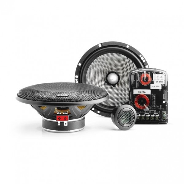

Кроссовер
Аккуратная коробочка размерами 113 х 80 х 35 мм с прозрачной верхней крышкой. Фильтры 2-го порядка, для мидбаса — с ограничением минимума импеданса. Катушки без сердечников, в цепи пищалки аттенюатор на три положения (+3, 0, -3 дБ). Ручка переключателя выполнена в стиле 70-х, тонким цилиндриком. Элегантно, но требует бережного обращения.

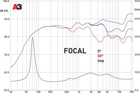

Бас плотный, напористый, пусть и не особенно глубокий. Середина кажется приглушённой, но подаётся очень чётко и детально. Иллюзия приглушённости создаётся традиционно энергичными верхними частотами, яркость звучания которых, впрочем, не идёт в ущерб естественности и воздушности.
У мидбаса умеренно низкая частота резонанса сочетается с заметно пониженной (по отношению к баттервортовской классике) добротностью, отсюда аккуратная АЧХ на басах. Неравномерность на средних и верхних частотах невелика, а «подброс» кривой на самом верху — визитная карточка твитеров Focal. Аттенюатор действует радикально, с шагом 4 дБ, в силу особенностей его схемы при этом частота, с которой он начинает действовать, меняется с уровнем. В верхнем положении аттенюатора АЧХ выше 2 кГц проходит без спада, обратные купола знамениты и этим.
Великолепное, традиционно яркое и захватывающее звучание, возможность настроить уровень пищалки для любых условий работы, аккуратные, в расчёте на аудиофила, низкие частоты. Искажения умеренно низкие по всему диапазону и отменно низкие — на басах. Это был «мёд». А дёгтя как-то и не нашлось…

Поставил себе вперёд. Сзади Auditor
