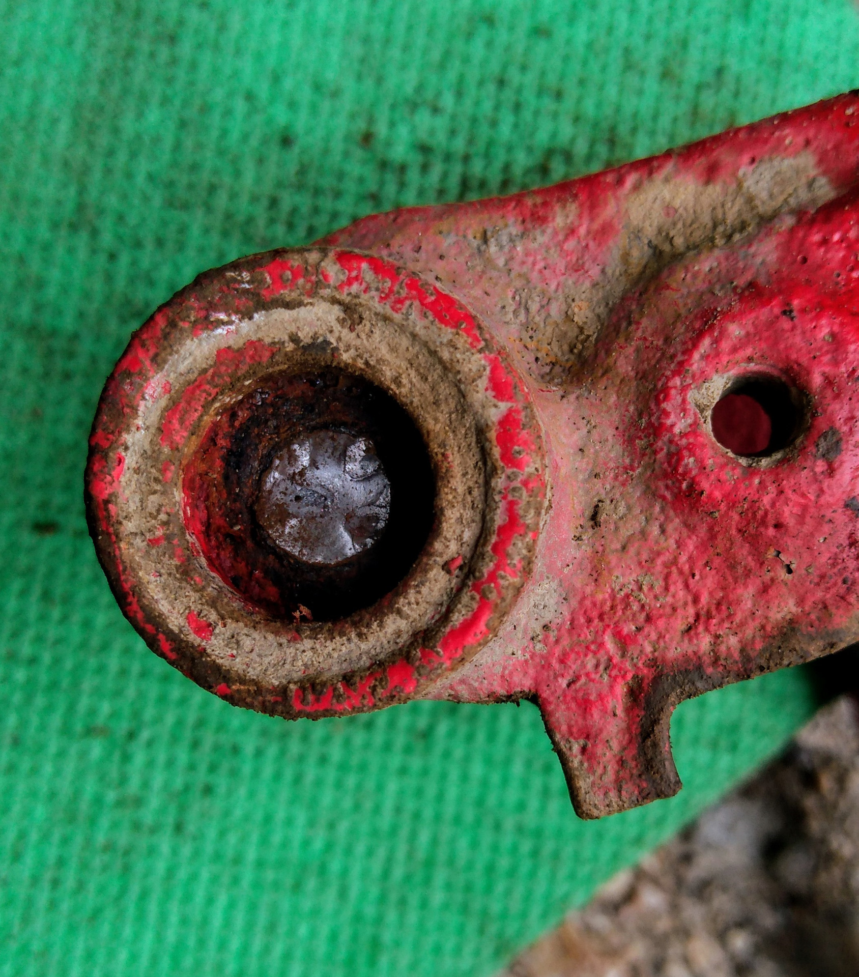

Для начала хорошенько сравниваем поверхность обломка.
С помощью гвоздика или велосипедной спицы вычищаем канал штуцера.
Даже не думайте делать это сверлом. они хрупкие, а обломок сверла в канале нам совсем не поможет!
А вот спица с резьбой на конце — идеальный вариант!
Заодно измеряем глубину канала.
Отмечаем длину нашего канала на сверле.
Вот как выглядит штуцер
Канал заканчивается в самом низу круглого отверстия, или чуть ниже.
Нам надо высверлить только ту часть что с резьбой.
Если полезть глубже то есть вероятность запорото конус, а поправить его ой как не просто!
Поэтому вставляем в прочищенный канал РОВНУЮ спицу, определяем правильную ось сверления и погнали!
Сильно не давить, плавненько, аккуратненько, по чуть-чуть постоянно контролируя не ушло ли сверло в сторону.
Особенно аккуратно под самый конец!
Когда мы высверлим последние нитки резьбы будет небольшой рывок, это значит носик поршня начал вращаться вместе со сверлом. Тут же прекращаем сверлить и выковыриваем его.
Обычно это не сложно, легко достаётся магнитом! Но бывают и засады.
Далее прочищаем резьбу. Сначала проходи метчиком для сквозных, а затем для глухих отверстий.
Причём не проходим сразу всё резьбу. Лучше делать это в несколько заходов!
В идеале получаем вот такой вид

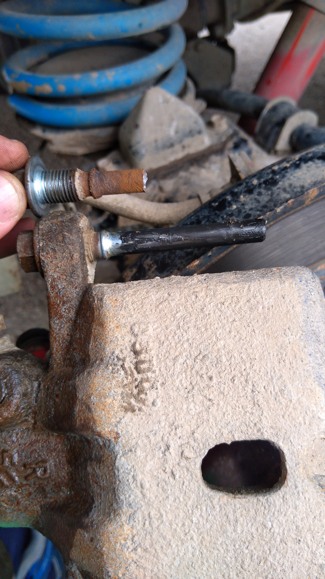

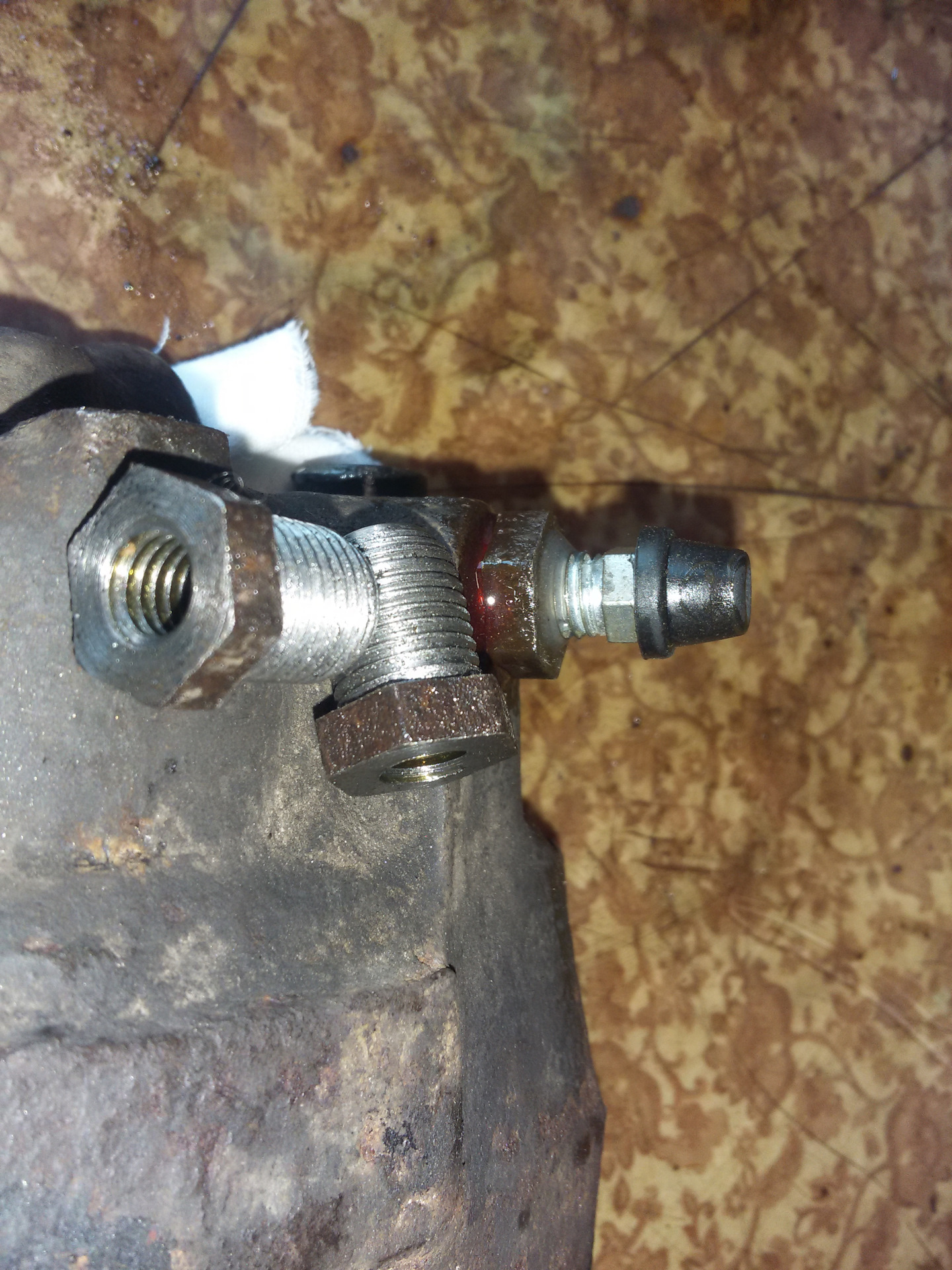

из чего изготовлены эти ввертыши? самодельные полностью токарными работами?
валялось 2 суппорта пассатовских с заломанными прокачками- решил отреставрировать так сказать:пробовал высверлить- пошел вместе с резьбой- на выброс. второй грел, вдшкой лил, наконец экстрактор- тоже на помойку вместе с заломанным экстрактором)
