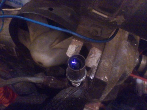

И так смысл в чем, Был у меня в свое время микро автобус дизельный, так вот зимой на нем было так холодно, что даже стекла не оттаявали. Думал поставить автономку, но покупать дорого. Эбешпехер, вебасто, Планар или бинар стоят от 15 000р (точнее стояли). И и волей случаяя мне попалась печка от запора) карб отломан, электрики нет и как она работает хз. Изначально думал ее на дизеле пустить, но что то я подумал и решил переделать на газ. Тем более что это быстро. И так первое что нужно сделать это разобрать ее до винтика и всеми возможными и невозможными методами удалить от туда нагар. после чего лично я разобрал моторчик и сменил бронзовые втулки на подшипники (так шума меньше, потребление тока меньше) кстати подшипники подошли от принтора. Номер подшипника не помню. давненько переделывал. Дальше собираем все это дело в кучку, и приготавливаем следующие железки. 1- пульсар-М. октан корректор такой на уазы берут у него есть фишка Кнопочкой резерв включается "сушка свечей" аварийный вибратор. 2- катушка зажигания (у меня от нивы, или 2108) 3 — бронепровод, клапан от газового оборудования — по желанию. некоторые личности любят делать все руками. И так берем простую свечку от жигулей и стачиваем с нее лишнее мясо, до того состояния пока она не будет входить на место родной свечки от печки (которую мы не выкидываем а аккуратно складываем в стол потому что ДЕФиЦИТ) кстати, на родной свечке стоит металическая рубашка которую нужно переставить на нашу свечку. после того как мы воткнули свечку, прикручиваем катушку зажигания на корпус печки и накидываем броне провод. дальше подключаем пульсар, все по схеме прилженой к пульсару (всегда цвета проводов разные). и так мы получили искру, Ура. это почти все. Теперь накидываем шланг на трубочку от бывшей подачи бензина, ставим в разрез кран для регулировки подачи газа (можно простой шаровой, я поставил от китайского компрессора у него регулировка точнее). И вуаля, запускаем! подаем ток на вентилятор, потом включаем подзжиг и подеаем газ. Если гул пошел то печка заработала. Через 7- 10 секунд можно выключать подзжиг и все работает на ура. Как только печка выйдет на рабочую температуру, запах выхлопа почти не чуется. Все это лучше собрать на отдельный пульт управления и добавить немного электрики для надежности. (аварийное отключение при сбое в работе. это делается с помощью газового клапана от ГБО и родного кварца.

а что будет если вентилятор остановится по каким либо причинам? она не загорится? сейчас тоже заморочился.
В итоге когда переделал мотор на подшипники, он стал оч тихим, и я всегда думал что она потухла. В итоге мне друг собрал схему с датчиком температуры (родным). И сказал что в случае чего, все просто отрубится и все. Но вот хз думал ли он про выход из строя моторчика. Но вот если его перебрать прям хорошо, его хватит очень на долго
но всему когда то приходит пиз…ц, вот мне и стало интересно, что будет в таком случае) не хочется это узнать самому ночью))

она когда на бензе работает, там нагар скапливается. Изза этого топливо не воспламеняется. Повезло что не рванула
