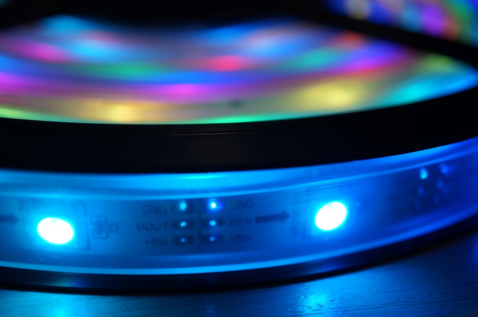

RGB-светодиоды и ленты на их базе — вещь изъезженная. Обычно найти три ШИМ-выхода у микроконтроллера не составляет труда, чтобы гирлянда светодиодов монотонно светила заданным цветом. Однако, если требуется задать несколько разных цветов в гирлянде, то уже начинаются проблемы как с количеством ШИМ-выводов микроконтроллера, так и с разводкой платы.
Наткнулся совершенно случайно на светодиоды, обладающие встроенным ШИМ-контроллером: WS2812 от Worldsemi Co. Всё что нужно — подвести питание 5 Вольт, а на линию данных DIN выдать последовательно 24 импульса, кодирующие три 8-битных значения яркости, соответственно, зелёной, красной и синей составляющей.
Получив свои значения, контроллер зажигает светодиод заданным цветом, а все последующие импульсы передаёт на выход DOUT. Таким образом, светодиоды можно соединить в гирлянду, и управлять 24-битным цветом каждого в отдельности всего по одному проводу данных.
Выпускаются в корпусах 5050 в двух версиях: WS2812B — четырёхвыводной и WS2812S — шестивыводной, с отдельными линиями питания для светодиодов и логической схемы.

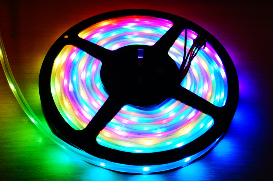

На ebay светодиоды WS2812B россыпью можно купить по цене 10 баксов за 50 штук. По сравнению с "обычными" светодиодами, цена не маленькая, но, в принципе, доступная.
Так же там продаются различные варианты модулей на базе этих светодиодов, гибких пластинок где светодиоды расположены в несколько строк, и, самый распространённый вариант — светодиодные ленты различных длин и плотностей расположения светодиодов, в открытых, лакированных и водонепроницаемых вариантах.
В случае необходимости ленту можно разрезать на меньшие фрагменты.
ШИМ работает на частоте около 400 Гц, поэтому мерцание на глаз не заметно, однако при съёмке видео могут появляться странные волнообразные эффекты. Незажжённый светодиод потребляет около 1мА, соответственно лента из 150 светодиодов потребляет около 150мА. Полностью зажжённый светодиод потребляет около 60мА, а значит для питания ленты из 150 светодиодов потребуется 9 Ампер. Желательно избегать длинных фрагментов лент и подводить питание с обеих сторон, поскольку падение напряжение на 5-метровой ленте при таком токе может быть критическим.

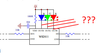

Какая именно тебе мощность нужна? Я 10-ваттный светодиод подключил к WS2811 через транзисторы КТ818
Подскажите, а что в итоге на выходах RGB той же WS2811?
ШИМ или просто напряжение (постоянный ток) определенного уровня?
в даташите говорится "voltage programmable constant current output drive"
Возможно ли к примеру усилить сигнал с выходов WS2811, управляя им к примеру полевиками, и в качестве каждого пикселя использовать бОльшую нагрузку — отрезок обычной RGB ленты?
На выходе ШИМ, примерно 400 Гц, но каждый выход стабилизируют ток на примерно 18,5 мА, так что можно подключать светодиоды напрямую. Гипотетически, внешний полевик при правильном подключении будет работать
Спасибо, буду пробовать. Ток неважен, мне все равно инвертировать сигнал через 4011 нужно будет, планирую n-канальные полевики с логическим уровнем затвора.

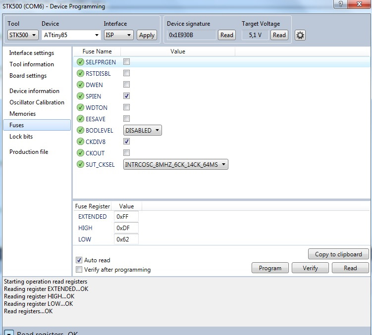

Дмитрий, а насколько нужна стабильная частота? Атмега8 на 8 МГц от внутреннего генератора будет работать при большом перепаде температур? Скажем, на улице?
допуски на тайминги у этих светодиодов довольно большие, так что должны работать даже с учётом изменения частоты внутреннего генератора на всём диапазоне температур.
Графики для ATmega8A, например, показывают, что при питании 5В, при температурах от -40 до 85 частота будет меняться в диапазоне от примерно 8,2 до 7,7 Мгц, т.е. в пределах 4%
Спасибо, действительно, нужно было мне посмотреть на допустимые отклонения в 150 нс.

Понекрофилю. Собрал на аттини85, частота 16, порт поменял, прошился из авр студио- вся линейка горит просто белым :(
а код для вывода правильный использован? Тот который на 16мгц? По умолчанию там на 8
Честно говоря уже запутался( Сейчас вернул все как было изначально, поменял порт PORTB, DDRB, поменял PIN на нужный. Сделал билд. Залил WS2812_test.c. Горят белым.
а частота? Частота-то какая? фьюзы правильные?
#define F_CPU 8000000UL
фьюз CKDIV8 нужно отключить, иначе работает на частоте 1МГц
Спасибо огромное! :)
