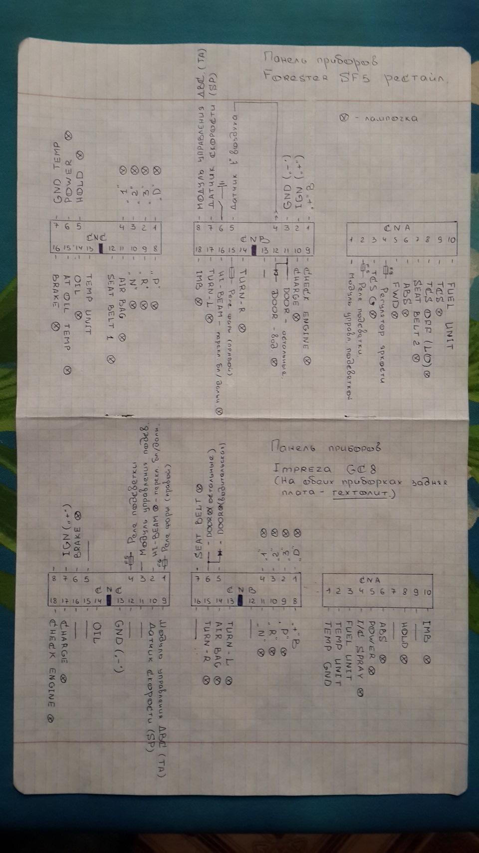

Была приобретена приборка с GC8, но никак не мог найти распиновку для приборок. Везде встречается распиновка для дорестайловых приборок с дорожками на пленке с задней стороны, а на моих уже задняя плата из текстолита, три зеленых разъема. Положил две приборки перед собой и пошел по дорожкам.
Держите может кому пригодится.

Привет. Хотел узнать на твоем рисунке где импрезовская распиновка, там фишки номерацию ты делал с задней стороны, или с лицевой строны фишки куда идет на приборку, у тебя там чет цифры зеркальное отоброжение ?
Со стороны как смотреть на разъем, если память мне не изменяет

святой ты человек! а эта распиновка подойдетт на овощную приборку? тоже жесткая плата и зеленые фишки))
Ну если твоя приборка с SF5 то подойдет
нет. моя родная приборка была от гц, только с мягкой платой
скорее всего должна подойти
я тоже так думаю))

привет, а нет фото фишек с проводами, а то все подключили по схеме, и не работает бензобак, темп двигателя, абс
Привет. Фото фишек не делал, для удобства нужно было сначала приклеить бирку на провод с названием этого провода, потом вытащить из фишек и собрать уже по новой схеме.
Да все вроде разобрались, нужная инфа) спасибо

Хотя еще проблемма, сбиваются часы и одометр, когда ключ вытаскиваешь, я думал нет постоянного плюса. Ну потом выяснил что все на месте, а они все равно сбиваются(((
Ну как с часами не решил проблему?
Да все решили, перепиновали и все норм)
Можно подробнее? Что куда перепиновали.
Щас уже точно не скажу, делали другу. Могу дать его номер, в ватсапе с ним пообщаешься

так у тебя рестаил или до рестаил?
У меня рестайл. Приборка с зелеными разъемами
Привет. Подскажи. Подцепил по твоей схеме, но горит постоянно ручник, акаиулятор и часы с километражем скидываются, когда машину глушишь. Может где я ошибся, плюс постоянный с переменным перепутал?

а не осталось оригинала? а то тут с разрешением 480 вообще непонятно) и все провода подходят? незадействованных не остается?
Оригинала нет уже:) я перекидывал автоматную панель на механику. Так что некоторые провода остались не задействованные
а мне надо АТ на АТ) вот незнаю как сделать (очкую) думаю паралельно по 2 фишки сделать, одну на сток панель и другую на ГЦшную

а часы кст работают?
Да, но для этого ничего специально не делал, подключил и все заработало
ты скажи много ли пришлось по менять местами разъемов ?
По моему все местами поменялись. я сначала бирочки с названием на провода налепил, потом разобрал старые разъемы и затем собрал по новому
