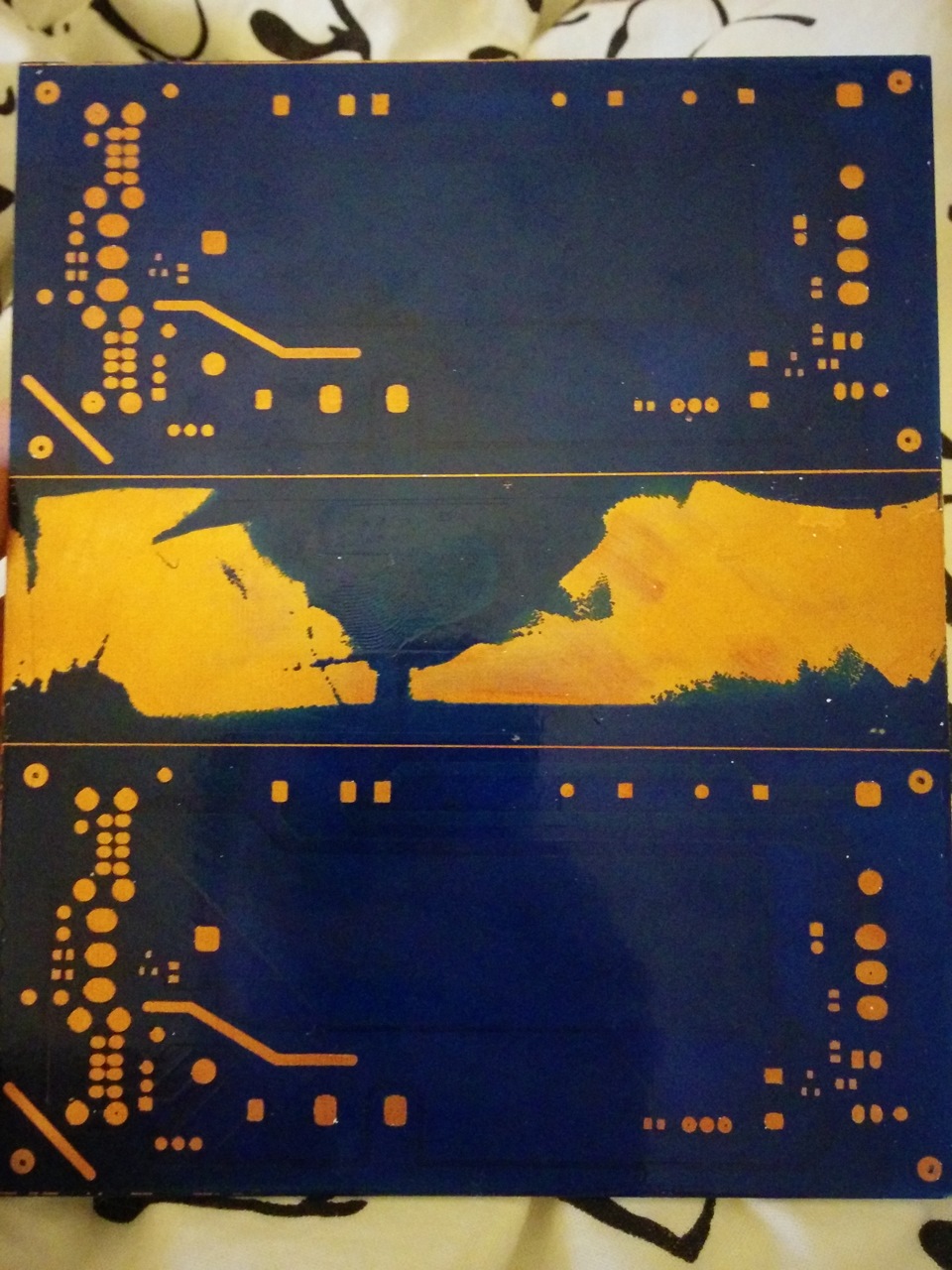

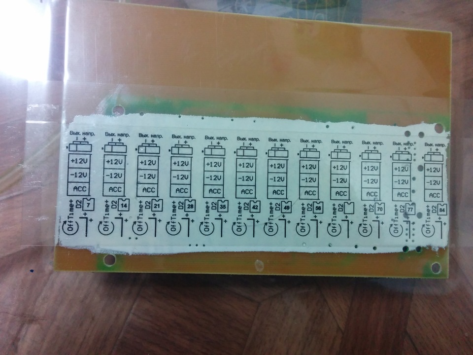

Начав осваивать изготовление печатных плат я захотел, чтобы они были максимально похожи на заводские.
Для этого я приобрел маску FSR-8000 трех цветов. Зеленую, синюю и белую.
С зеленой и синей маской, никаких проблем не возникло, а вот с белой была просто эпопея:)
Времени у меня свободного не так уж и много, поэтому почти 3 недели я разбирался как с ней работать.

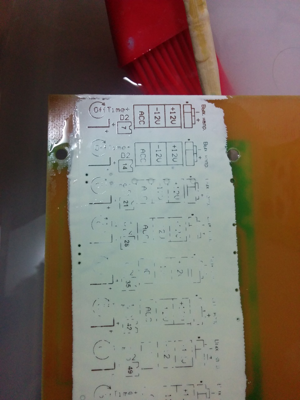

Я ее планировал использовать для надписей на плате, но когда я начинал проявку то она либо не смывалась полностью, либо наоборот смывались все мелкие надписи.
Испортив пару плат, я все же решил провести различные тесты.

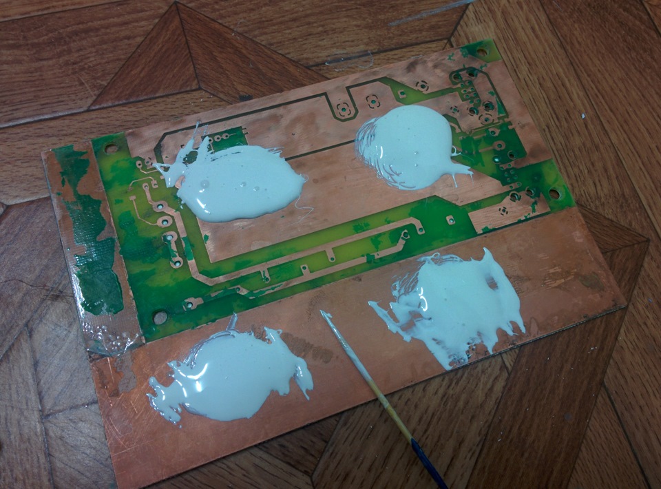

Для составления точной пропорции я взял кухонные весы (до этого использовал шприц) и смешал маску с отвердителем в пропорции 3/1. Нанес маску на несколько плат и поставил сушиться.
Потом я вспомнил о странности, которую заметил до этого. Когда я экспериментировал со временем засветки, при проявке заметил интересную особенность. Я вытащил плату из раствора для проявки и положил в воду, при этом от мест которые набухли, но не смывались пошел белый шлейф, как будто маска растворялась в воде.

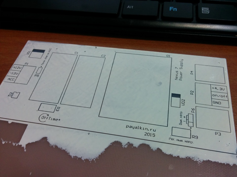

Поэтому, после сушки и 8 мин. засветки, я начал проявлять образцы держа их в проявочном растворе и периодически доставал и ополаскивал водой. А потом был возглас ВОТ ОНО! у меня получилось идеально.

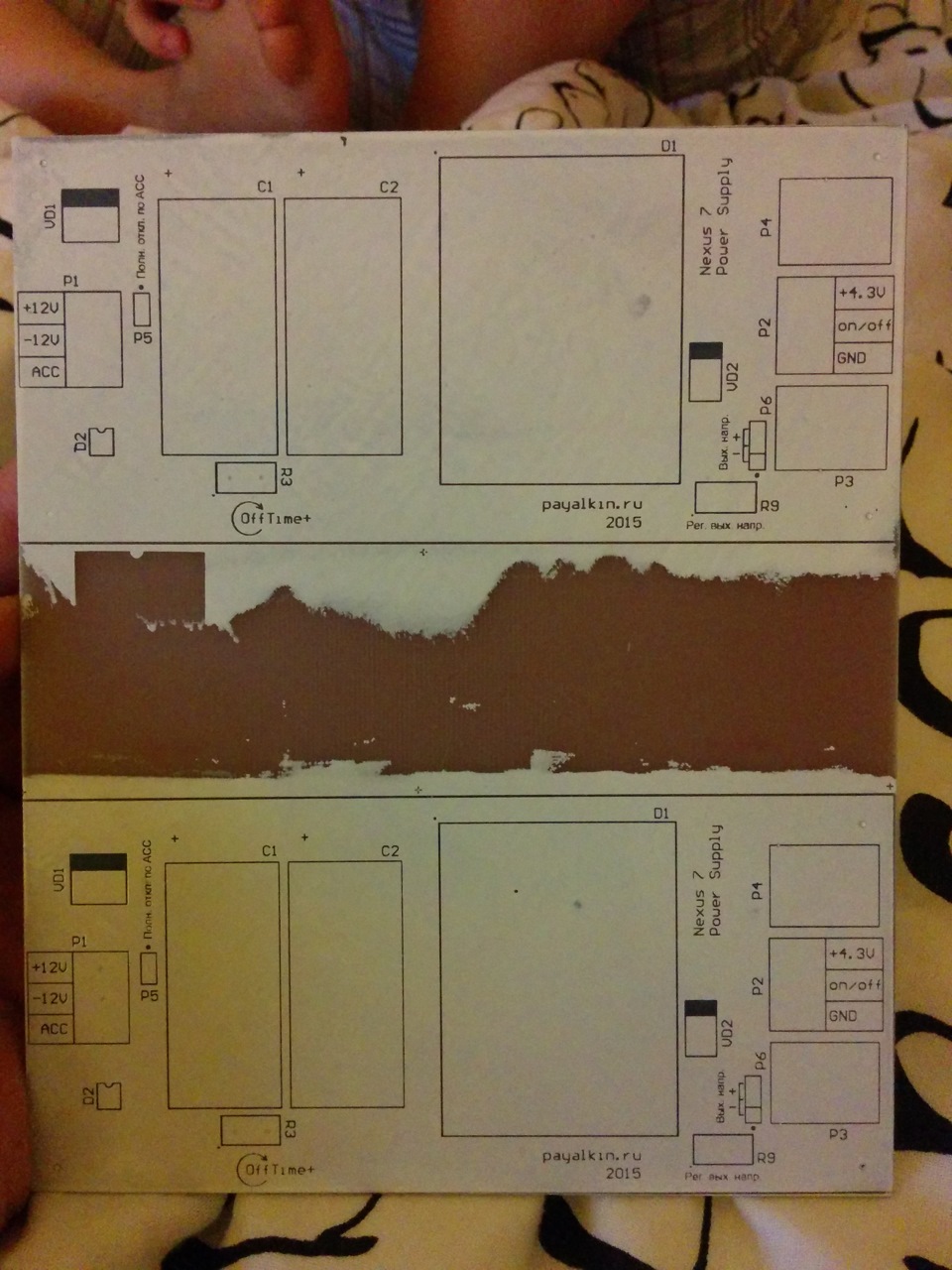

В итоге:
Пропорция, как и заявляет производитель 3/1.
Сушка 1 час при 75 градусах.
Потом даем плате остыть до комнатной температуры.
Далее идет засветка через трафарет 7-8 мин под четырьмя 24 ватными люминесцентными ультрафиолетовыми лампами.
И в конце проявка в 1% растворе кальцинированной соды с периодическим промыванием в чистой воде.
В результате, даже еле заметные точки маски, в маленьких надписях, остались на плате и все получилось идеально.

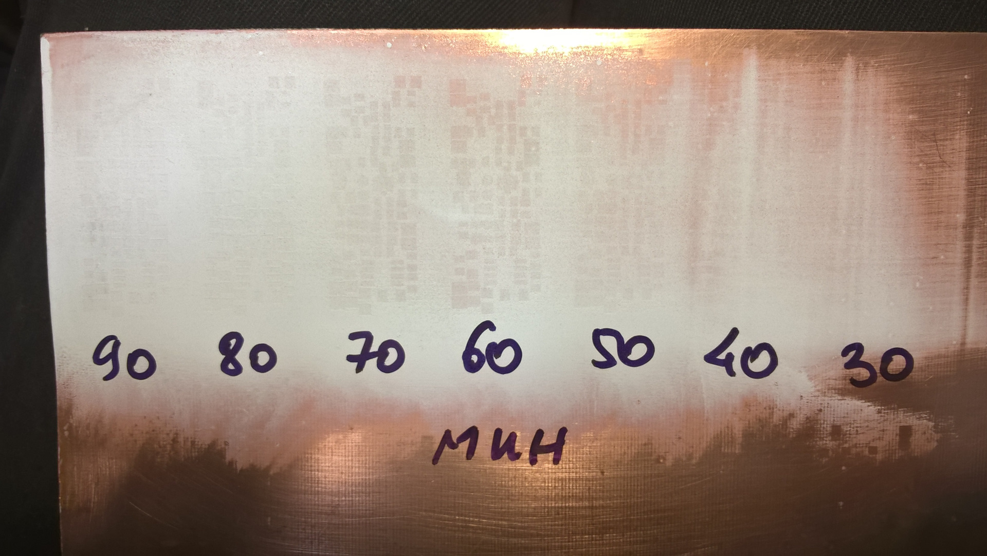

С синей и зеленой маской проблем нет — все отлично, за исключением того, что, видимо, лампа за три года уже подсела, поэтому синюю приходится светить чуть дольше. Зеленая — 10 мин, синяя — 15 мин. Сушка после нанесения маски — около получаса, пока не перестанет липнуть.

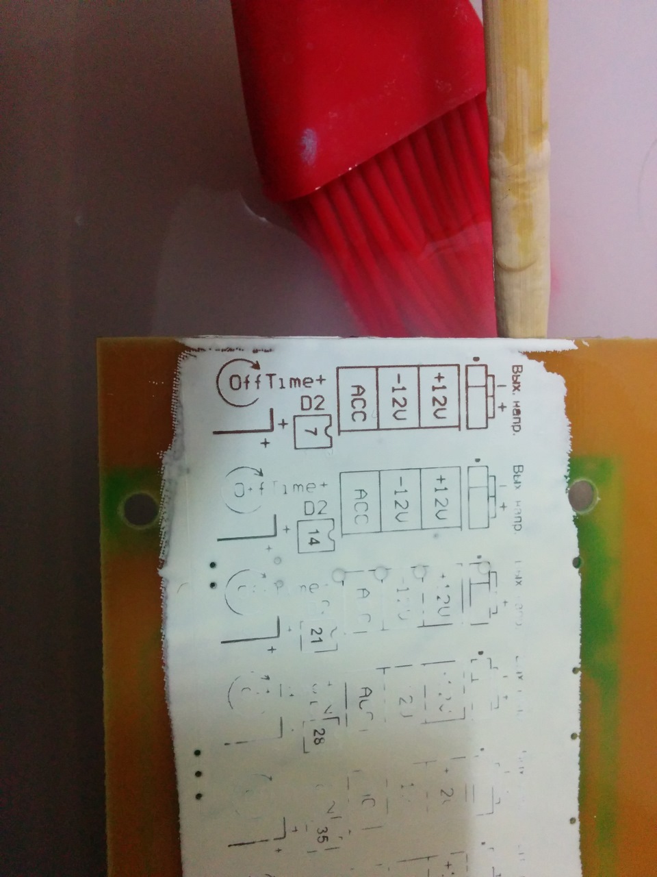

Наступаю на те же грабли с белой маской, что и Вы.
Три раза пробовал, но результаты — ерунда. Первые два раза при засвтеке от 15 до 50 мин смывалось все. Пока на третий раз имею такой результат (см. фото):
— сушка — 40-50 мин при температуре поверхности — 75 град.
— засветка от 30 до 90 мин.
Глянец остается при засветке более 60 мин., но проявка — отстой. Не пойму: то ли я пересушил (хотя, у Вас время выходит дольше), то ли шаблон не достаточно плотный и свет пробивается через него. С другой стороны, когда делал такие платы с зеленой маской, вышло отлично (при засветке в 10-15 мин)…
Сложно что-то посоветовать, у меня бывало перегревалась плата, тогда она переставала нормально проявляться. Плюс обязательным условием проявка в растворе и полоскание в чистой воде. Без чистой воды не получалось проявить качественно. В принципе я описал весь процесс в статье, по сути и статью писал, чтобы когда понадобится не вспоминать как делал:)
Я так проявляю всегда, но никак не могу поймать момент с белой…

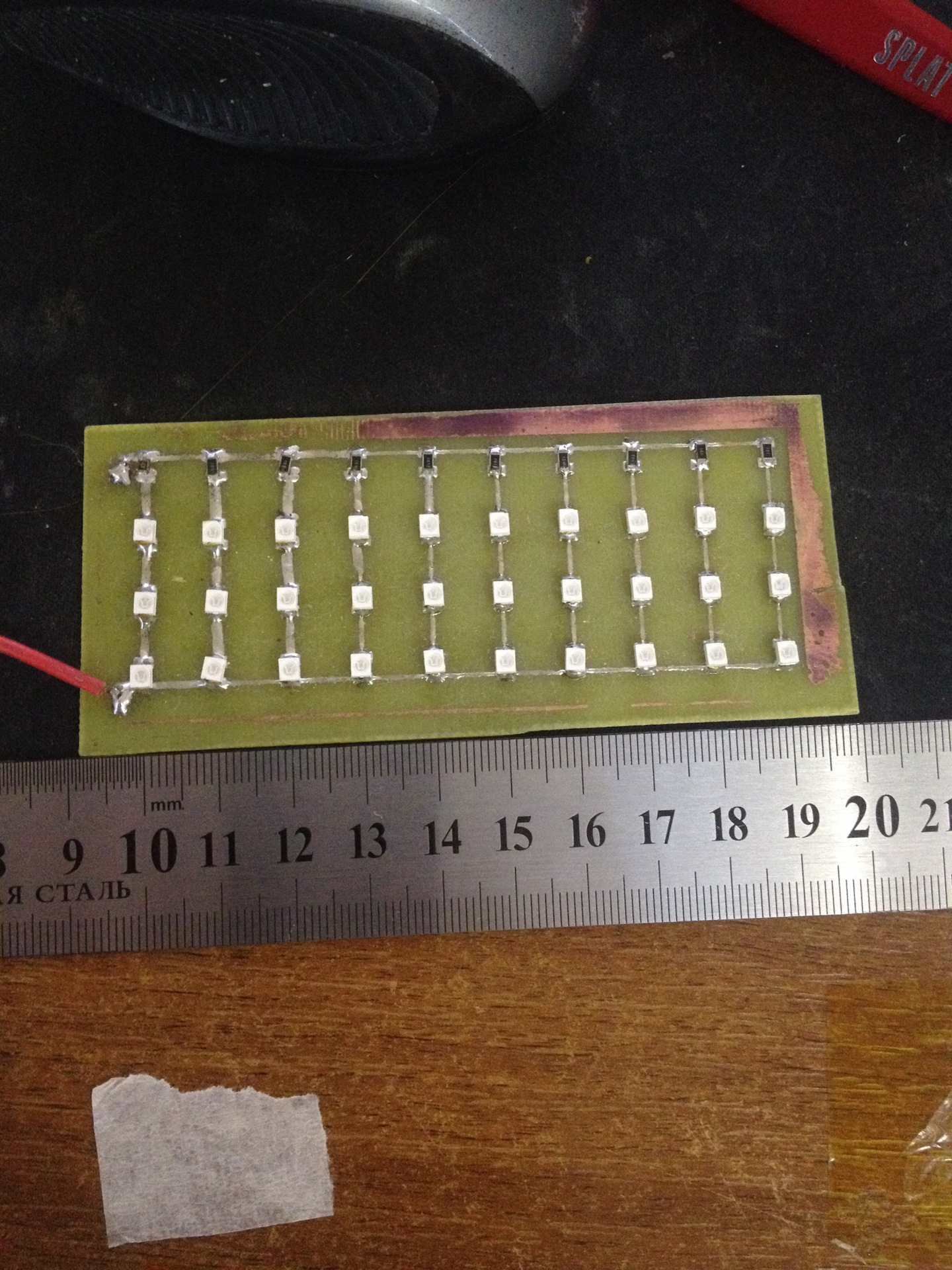

а не пробовали Засвечивать уф диодами? я раньше тоже светил лампами по 10-15 минут. Теперь перешел на диоды, свечу теперь 15-20 секунд .
неа не пробовал, а какие диоды используете, сколько их и как размещены
Спаял такую матрицу и засвечиваю с расстояния примерно 15-20см. Есть ещё сборка на круглой плате из 7 диодов на 3вт. Время подбирал опытным путём. Но все в секундах. А не в минутах как было раньше.
