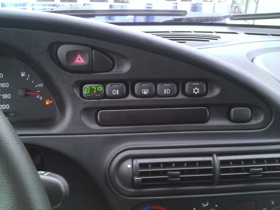

Пока идет период обкатки и бензин утекает ведрами, решил поставить бортовой компьютер Штат Х1-М, который зарекомендовал себя в надежности и безотказности, по прошлому опыту на приоре. БК вполне устраивает и размерами со штатную кнопку и ценой, теперь все параметры на глазах, и расход топлива и температура и напряжение бортовой сети и другие мелочи. Цена вопроса копейки, да и времени 40 минут на установку.

Честно, показывает неверно, пиз…т на литр, два, (судя по стрелке на панели и заливаемого бенза в бак) нужна его корректировка, но она безполезна, поэтому я и не стал этого делать заморачиваться, потому что это полный привод( прогрев, вес авто и два моста). Поставил его потому, что ставил такой на приору и он там реально работал и показывал точные цыфры, здесь также поставил его из-за миниатюрности, но по расходу надежд не оправдал, а так другие параметры удобны! Не люблю заграможденность шматриксов на всю панель.

Опять же есть минус свой в нем, за шесть лет я его выявил, этот Х-М1 жрёт энергию в состояниии покоя особенно зимой сажает акум на раз, поэтому я его соединяю не по схеме которая прилагается в инструкции, а по своей, чтоб при выкл зажиг. вернее при постановки на сигу, отрубало питание везде! Чтоб ни одна с…ка не жрала питание, кроме сиги.
