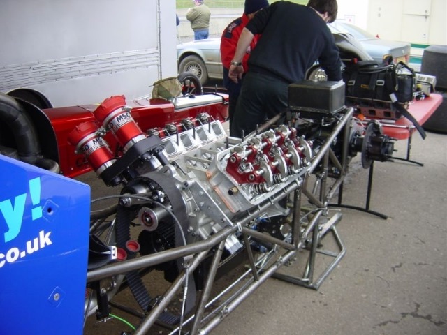

1.Шины Top Fuel Dragster от старта до финиша из-за воздействия центробежных сил увеличиваются в диаметре с 36 до 44 дюймов (91-111 сантиметров).
2. Болид Top Fuel Dragster не имеет коробки передач, все управление происходит за счет автоматически настроенного сцепления (сухое пятидисковое).
3. На участке 402 метра (1/4 мили) рекорд прохождения составляет 4.44 секунды и скорость на выходе 533 км/ч.
4. При полностью открытых дроссельных заслонках и максимальных оборотах двигателя выхлопные газы, вырывающиеся вверх по коллекторам, создают более 360 килограмм прижимной силы на старте Top Fuel Dragster. Температура выпускных газов колеблется от 260 градусов по Цельсию (на холостых оборотах) до 980 градусов (максимальное ускорение).
5. Переднее и заднее антикрыло Top Fuel Dragster при движении со скоростью 520 км/ч, что не редкость, обеспечивают колоссальные 5.3 тонн прижимной силы.
6. Мощность двигателя Top Fuel Dragster находится в пределах 8000-10000 лошадиных сил, а максимальные обороты находятся в районе 9500 об/мин.
7. Крутящий момент двигателя Top Fuel Dragster — около 8000 Н/м.
8. Объем двигателя Top Fuel Dragster ограничен 8.2 литрами, степень сжатия 6.5:1.
9. Клапана двигателя Top Fuel Dragster изготовляют из сплава титана, головки блока выполнены по схеме два клапана на цилиндр. Диаметр впускных 62.2 мм, выпускных 48.9 мм.
10. Двигатель генерирует 150 децибел звукового давления на полном газе. Это болевой порог человека.
11. На максимальной мощности двигатель Top fuel Dragster потребляет до 5.7 литров топлива в секунду и до 9.7 кубометра воздуха. Всего же за одну гонку сжигается около 103 литров горючего.
12. Благодаря стехиометрии нитрометана (а состав топлива включает в себя примерно 90% нитрометана и 10% метанола) — один к 1.7 против один к 14.7 у бензина, в двигателе Top Fuel Dragster нитрометана может сгореть в 8.7 раза больше, чем бензина при прочих равных условиях.
13. Двигатель не имеет жидкостного охлаждения, впрочем как и воздушного, а охлаждается лишь поступающей топливовоздушной смесью. Зато блок цилиндров имеет колоссальную прочность благодаря отсутствию рубашек охлаждения. Время непрерывной работы такого двигателя недолго и длиться около трех минут, куда входит прогрев около 80 секунд, прогрев шин и сам старт.
14. После каждого старта, двигатель Top Fuel Dragster должен быть полностью разобран и изучен, а поврежденные или изношенные детали заменены новыми, команда из восьми механиков должна перебрать двигатель за 40 минут. Всего же двигатель выдерживает примерно 540 стартов, после чего его нужно заменять на новый.
15. Электроды свечей полностью изнашиваются к середине дистанции после чего наступает калильное зажигание (зажигание топливовоздушной смеси от раскаленных частей в камере сгорания)
16. 44-х-амперные катушки системы зажигания Top Fuel Dragsters выдают до 50000 вольт при токе в искре 1.2 А, создавая 14 мм искру. Каждый из восьми цилиндров имеет по две свечи зажигания, питаемые двумя раздельными системами зажигания. Такое дублирование продиктовано не только желанием получить больше мощности. На полной мощности в цилиндры подается огромное количество топлива и в случае отказа свечи или пропусков зажигания двигатель рисковал бы взорваться из-за неизбежного гидроудара.
17. Нагнетатели используют системы Roots или винтовые. Давление наддува 3.8-4.5 бар. (56-66 PSI), иногда доходит до 5 бар (74 PSI).
18. На привод одного только компрессора Top Fuel Dragster при максимальном давлении наддува затрачивается до 600 лошадиных сил.
19. Масляный насос создаёт давление масла порядка 12-14 бар, прокачивая через себя 378.5 л/мин. Топливный насос создаёт давление в 34.5 бар.
20. В течении всего заезда на гонщика действует ускорение 4 g (на старте ускорение доходит до 8 g, поэтому на старте гонщики часто ничего не видят).
21. Вес двигателя равен примерно 225 кг. При этом вес коленвала равен 37 кг.
22. Длина дрегстера в целом ограничена значением 7 м 62 см.
23. Каждый заезд обходится примерно в $1000 за одну секунду времени при условии, что ничего не ломается и вся команда работает бесплатно. :)
