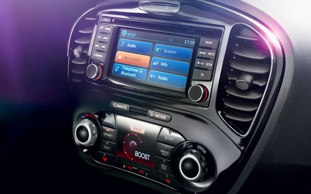

Сказали диллеры 3300р и попробуем, но гарантии нет, может не получится, но деньги вперед ! Спросил какие тогда шансы ? 50/50 был ответ . Очень странно!
Необходимо впаять имитацию иммобилайзера. и ВСЕ будет работать Первый коннект блокировался кодом магнитолы а второй общается по кан шине со штатным ключе В Москве этим занимаются по 6000 р просят
ну вроде как можно сбросить состояние ГУ до "заводского" и тогда оно станет на любой авто. И вроде как можно это сделать с помощью Nissan consult III, но нужно еще знать, как именно это делается.
Ездил сегодня к нашим ОД. Говорят, что так никогда не переустанавливали головы. Мол разъемы подошли значит они больше ничего не могут. Вот теперь сижу и думаю, что с Connect делать, как запустить.
Игорь, суть в том, что тебе нужно NISSAN LCN2 Immo Emulator) погугли в интернете, найдешь где взять. Вся суть в том, что надо будет купить его, разобрать мафан, закрепить его там, что бы не болтался и подключить плюс, минус и обе кан линии. После чего сделать прошивку устройства у ОД, либо собственноручно. Какие то странные у вас ОД, во первых разъемы не одинаковые, точнее USB и AUX тут другой) На портале ниссана, по замене написано, считать конфигу перед заменой устройства, и потом залить её обратно. У меня есть прошивка D205, но какая у тебя в бошке залита, сложный вопрос
Вот прям из билютеня вам инфа: • В блок New NissanConnect встроена функция защиты от кражи (связь с иммобилайзером по шине CAN). Новый блок аудиосистемы поставляется дилерам в состоянии NEW (Новый), в котором можно выполнить его первичную синхронизацию с автомобилем. Если аудиосистема была согласована с иммобилайзером автомобиля, то при разрыве её связи с электронным блоком иммобилайзера (IMMU) она перейдет в защищенный режим, в котором она полностью неработоспособна. • Для заблокированных устройств (с красным, желтым или зеленым уровнем защиты) предоставляется 15-минутный интервал, в котором система еще может работать в режиме тестирования, активируемым нажатием кнопки SETUP (Настройка). • Если на автомобиль будет установлена заблокированная система, то необходимо выполнить процедуру повторной инициализации ключей с помощью диагностического прибора Consult 3+. При этом устройство будет адаптировано к автомобилю, на который она установлена. Данная процедура должна быть выполнена со всеми ключами от автомобиля. Едешь к ОД и они тебе привязывают бошку к а\м и иммо. Либо как то тереть память, я думаю там всё тот же добрый клоп (8 ногий )с инфой) Который можно занулить)
LCN2 привязан к имобилайзеру и для установки в авто нужно его отвязка. на авто после 13ого года это просто перепроверка (обнуление), если до 13ого то еще и установка эмулятора имобилайзера

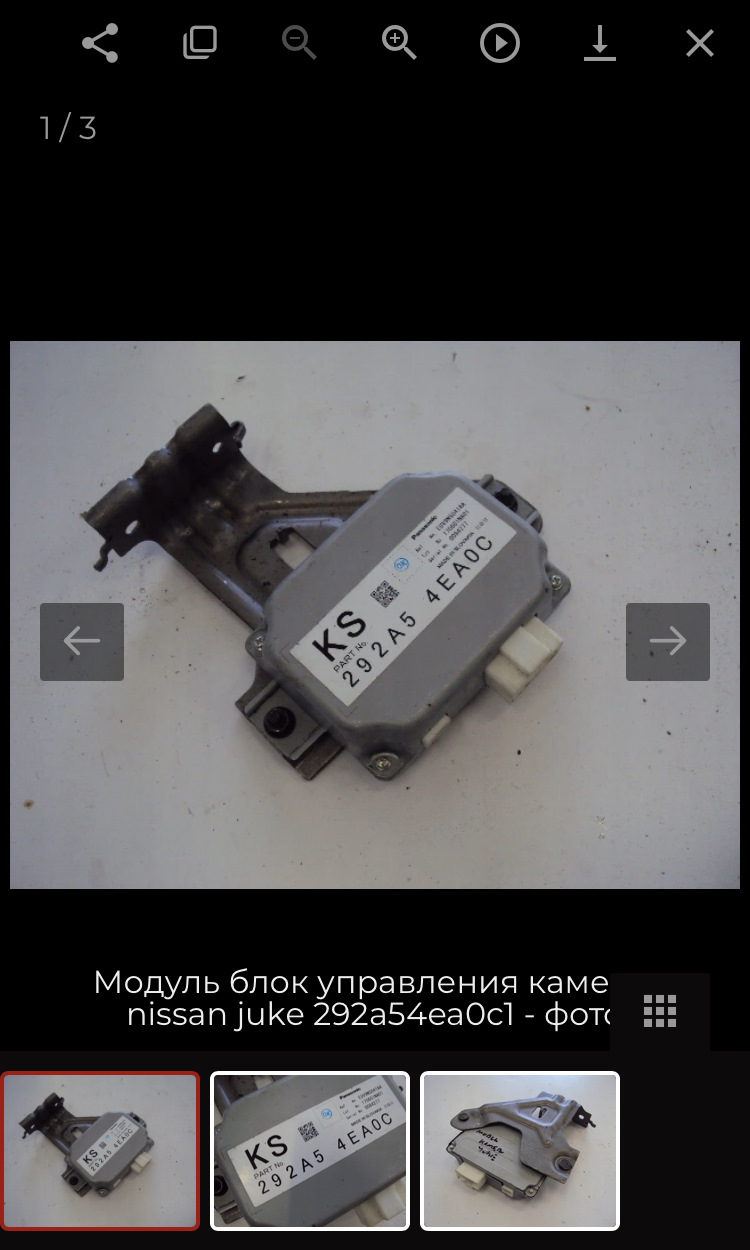

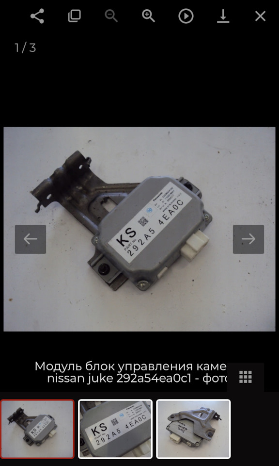

Подскажите пожалуйста, Вы камеру оригинальную ставили или нет? Нужен ли модуль контроллер для камеры еще докупать?
Камер не оригинал. Ставилась в подсветку номера

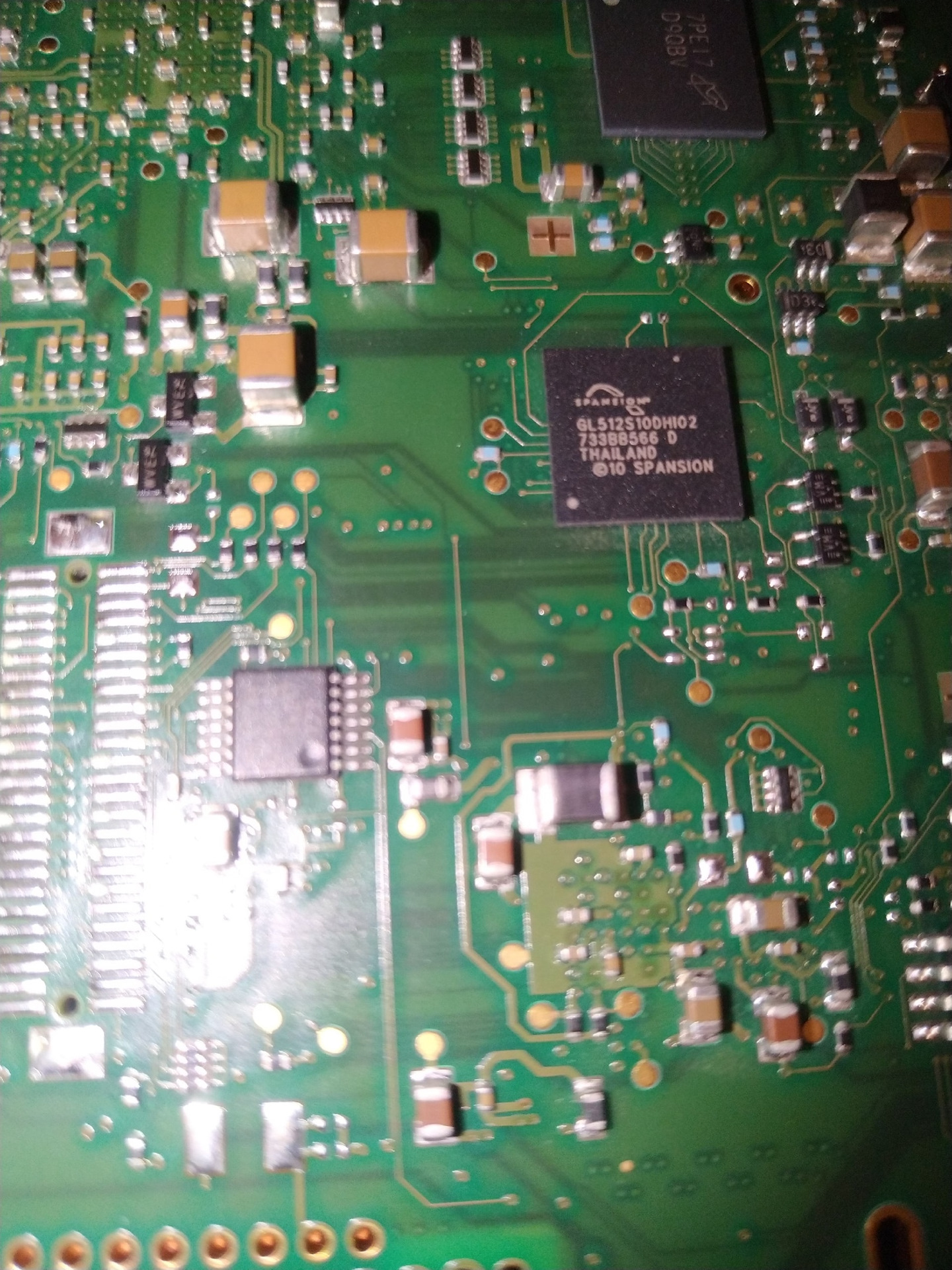

А будет ли результат если впаять родную память в неродную магнитолу?

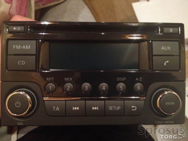

прошу прощения столкнулся с такой же проблемой. Отдали ГУ от другого ниссана хочу поставить на свой. Как и где это можно сделать? спасибо
перепропишите ключи у диллера в машину и будет вам счастье, либо не у диллера но консалтом 3+
