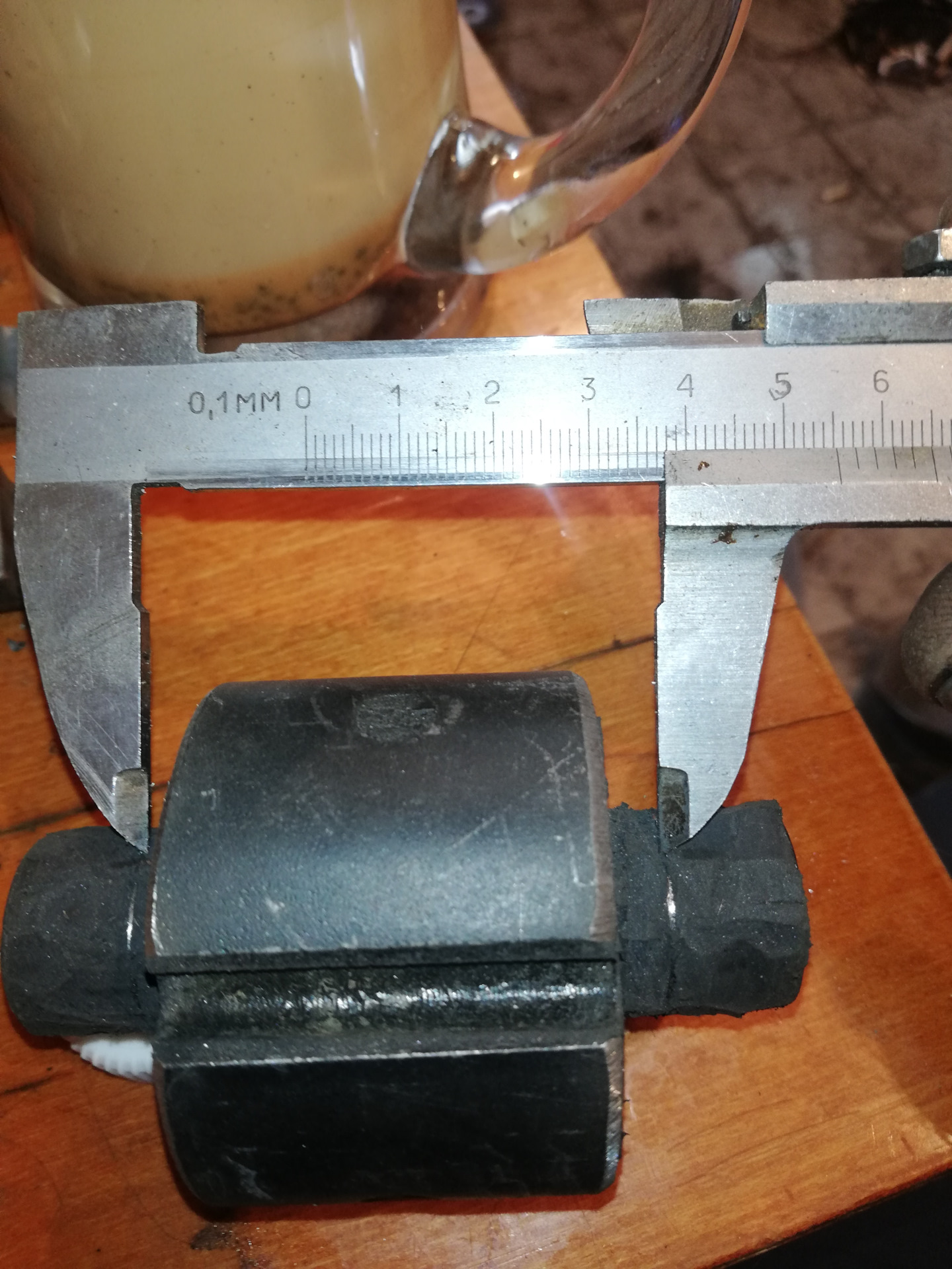

Сайлентблок (по краям, Нужно 4 шт)
Jp Group 407500002
Сайлентблок рычага подвески переднего
— Ruville 985120 (Сайлентблок от Мерса)
— Febi 3142
— Optimal G9-700
2141 Святогор, 2142 Князь Владимир
Размеры для справки
вектровский (святогоровский)
Диаметр "бочонка" — 39 (35)
Диаметр "ушей" — 44 (44)
Внутренний диаметр — 12 (12)
Длина 60 (55)
Opel (GM) 90373778
SWAG 40600006
Febi 01838 ======= 2$
Mapco 33725
TRW/Lucas JBU 133
Optimal G9-593
Ruville 985322

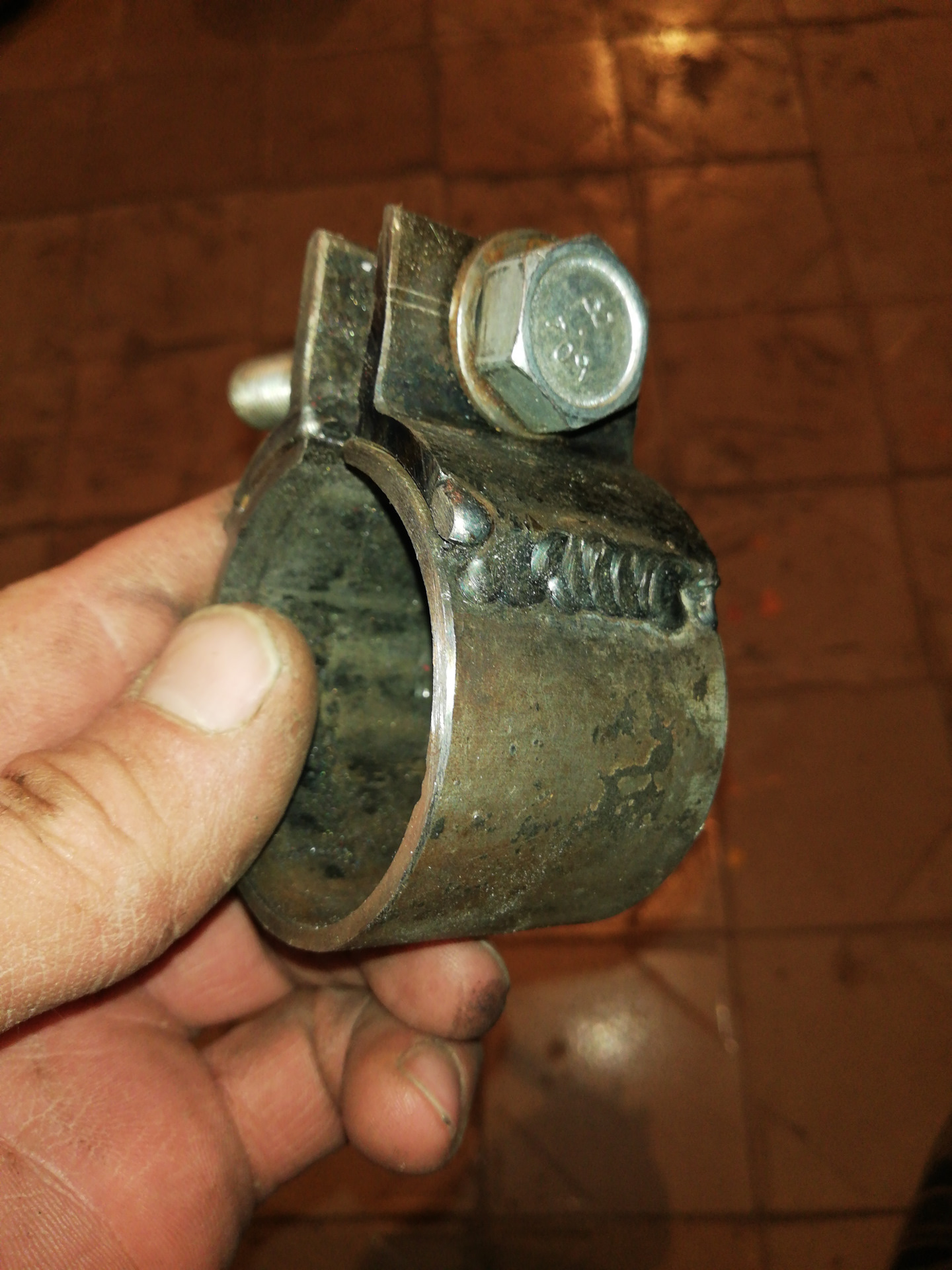

Хомут-переходник, соединяющий трубы глушителя и резонатора Renault 7 703 083 396

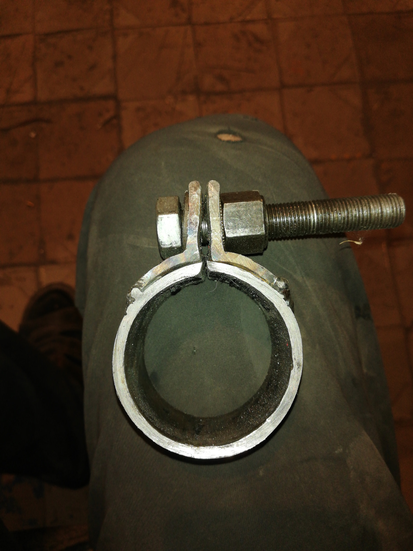

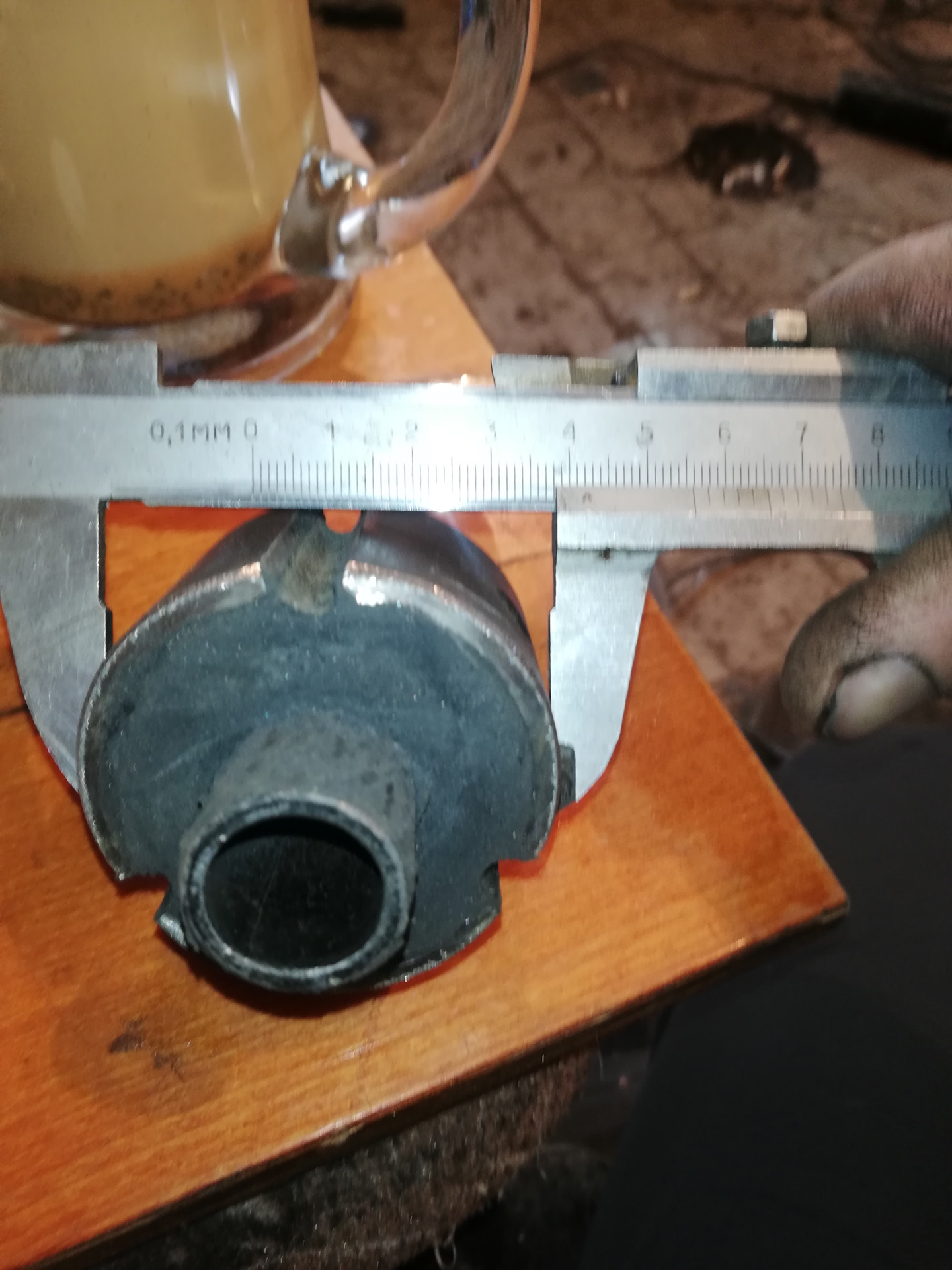

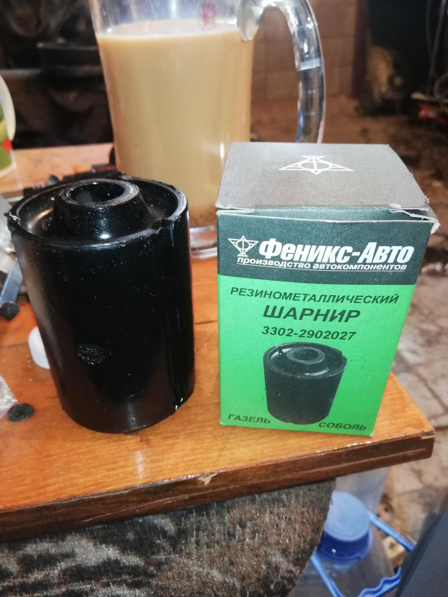

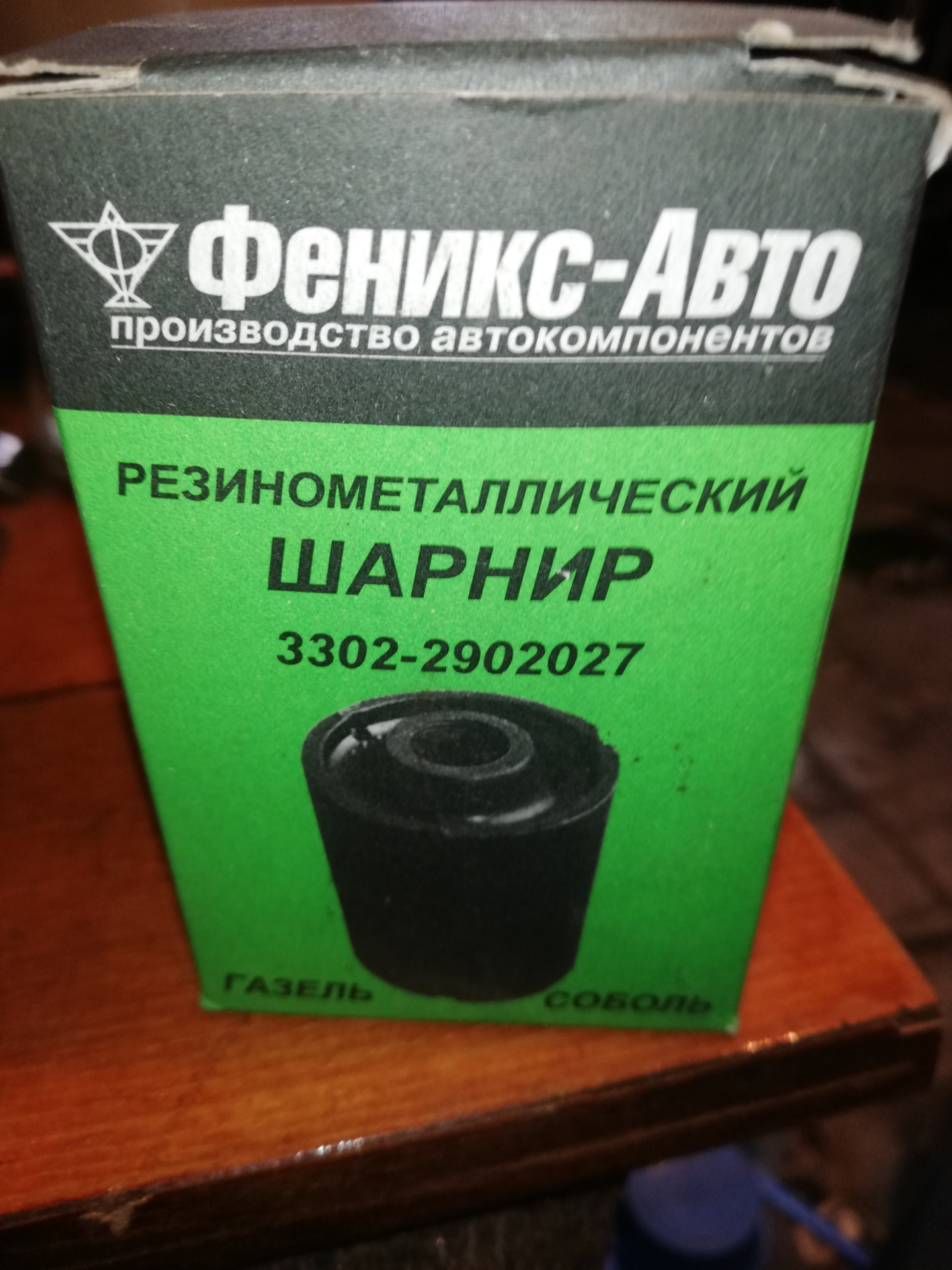

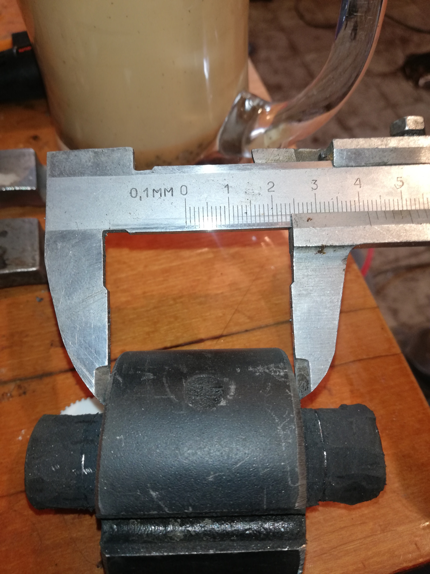

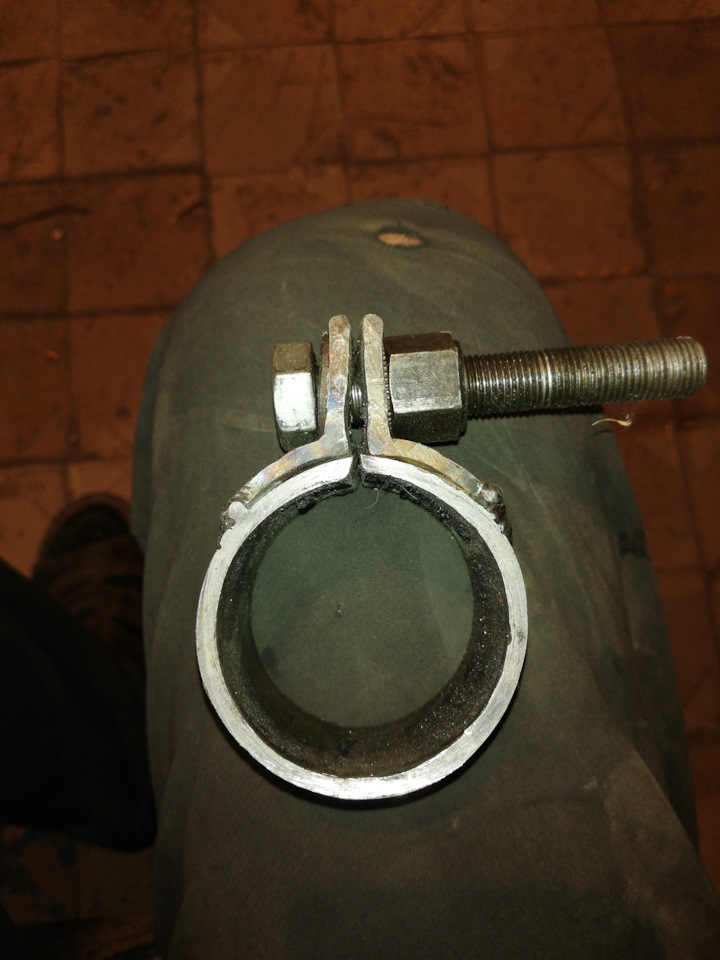

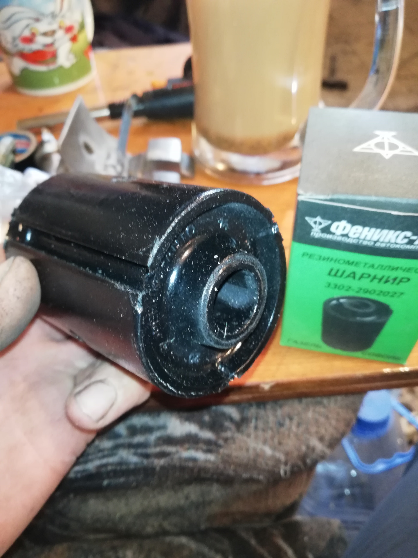

Вот фото и размеры
Внутренний диаметр в нашей балке 40мм салент 55мм
Только хомут хороший надо я зделал из бк стартера газ 53 так не здавите
Короче салентблоки задние я поставил от газели в ресорах они стоят у них
