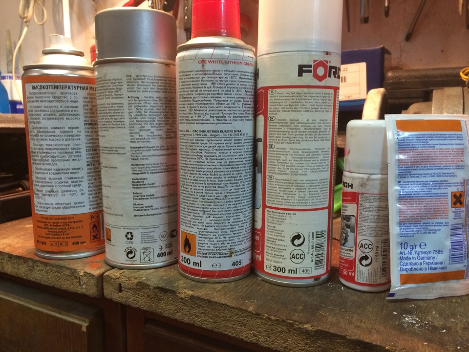

Ну вот и часть 8 смазочки. Буду рад, если кому-нибудь пригодятся эти части. А вообще смазывайте всегда =) Без фанатизма конечно и Вы сэкономите не только нервы при разборке закисших деталей, но и деньги за доп. работы в сервисе (газовый нагрев или разработка). Никакой рекламы, только личный опыт, отзывы, которые конечно приветствуются по представленным продуктам.
Смазка Медная высокотемпературная Mr.Twister МТ-1003
Устраняет заедание и заклинивание резьбовых соединений и металлических деталей, работающих в условиях экстремально высоких температур.
Существенно снижает вероятность образования задиров на трущихся металлических поверхностях в условиях высокого давления.
Образует поверхностную пленку, которая предотвращает сваривание и прикипание неровных плоскостей контактирующих деталей.
Предотвращает прогорание металлических прокладок.
Обеспечивает надежную защиту от коррозии и воздействия влаги.
Обладает высокой стойкостью к атмосферным осадкам, окислителям, щелочной и солёной среде.
Имеет широкий диапазон рабочих температур: от -40°C до +1100°C.
Синтетическая смазка для тормозной системы Bremsen-Anti-Quietsch-Paste (арт. 7585)
Специальная синтетическая высокотемпературная смазка, содержащая керамику, предназначенна для тормозной системы. Предназначена для смазывания тыльных сторон колодок и поверхностей антискрипных пластин. Уменьшает и предотвращает появление скрипов и шумов при работе тормозов. Обладает очень высокой адгезией. Смазка устойчива к действию солей и вымыванию водой. Улучшает надежность работы тормозной системы в целом. Температурный диапазон применения от -40 °С до +1200 °С.
PRESTO Смазка для механических соединений
Смазка для механических соединений с антикоррозийными свойствами для обработки механических соединений из металла и пластика. Предотвращает износ и заедание металлических поверхностей. Отличная устойчивость к механическим и термическим воздействиям. Водоотталкивающая. Рабочий диапазон температур от -30°С до +180°С.
БЕЛАЯ ЛИТИЕВАЯ СМАЗКА + PTFE (ТЕФЛОН) 10471
ысококачественная универсальная смазка для автомобилей, бытового и промышленного применения. Обеспечивает длительную смазку и обладает отличными водоотталкивающими и теплоустойчивыми свойствами. CRC White Lithium Grease на основе лития имеет в своем составе политетрафторэтилен (тефлон) для превосходного смазывания.
Для лучшего нанесения на поверхность имеет однородную масляную консистенцию. После нанесения оставляет видимую белую пленку. Распыляется как масло, но при нанесении превращается в консистентную смазку.
Forch s425
Медная смазка Forch S425 предотвращает образование ржавчины, пригорание, холодное сваривание и износ. Медную смазку Forch S425 Применяют при температуре до +1100°C (паста) и до +800°C (аэрозоль). Имеет прекрасную адгезию к любым материалам.
Forch Смазка алюминиевая S426
Высокотемпературная (до +1100ºC) противозадирная смазка-спрей 50мл.
Устраняет заедание, холодное сваривание, предотвращает износ и коррозию. Устойчива к воздействию солей, щелочи и кислот.
Применяется при обслуживании тормозных механизмов (смазывание направляющих суппорта, шарниров, тыльной стороны колодок), в местах соединения ступицы и колеса, в крепежных соединениях выпускной системы.

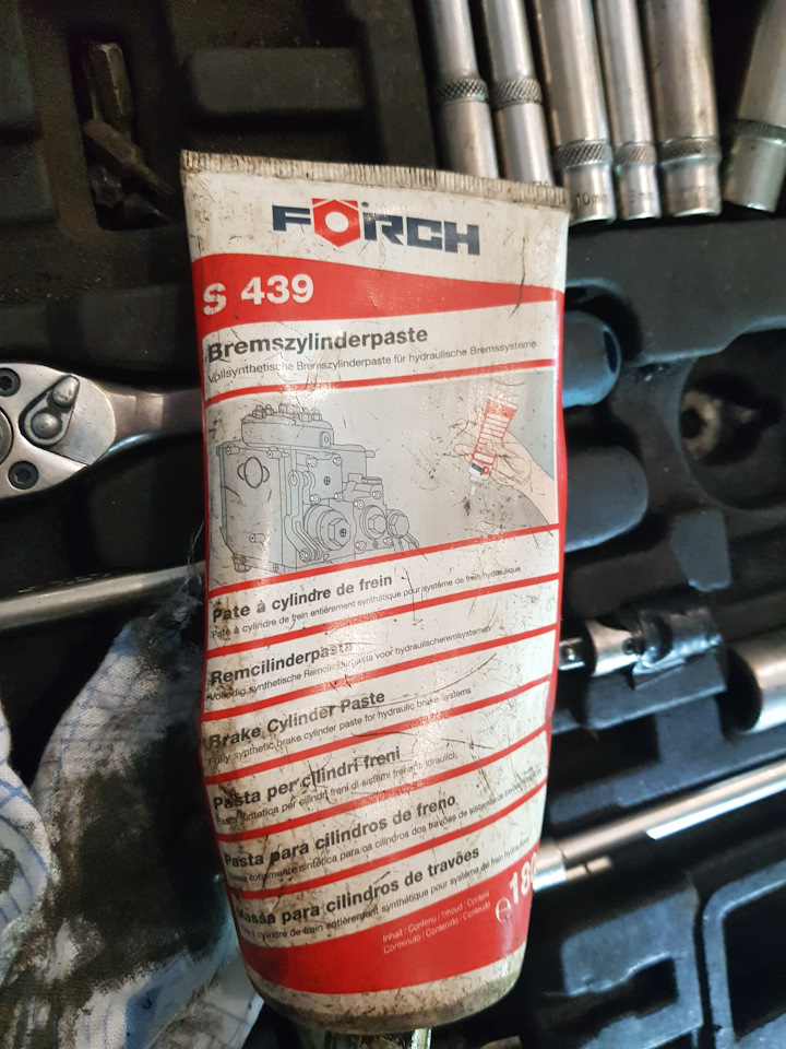

Для пальцев суппорта лучшая смазка TRW PFG110

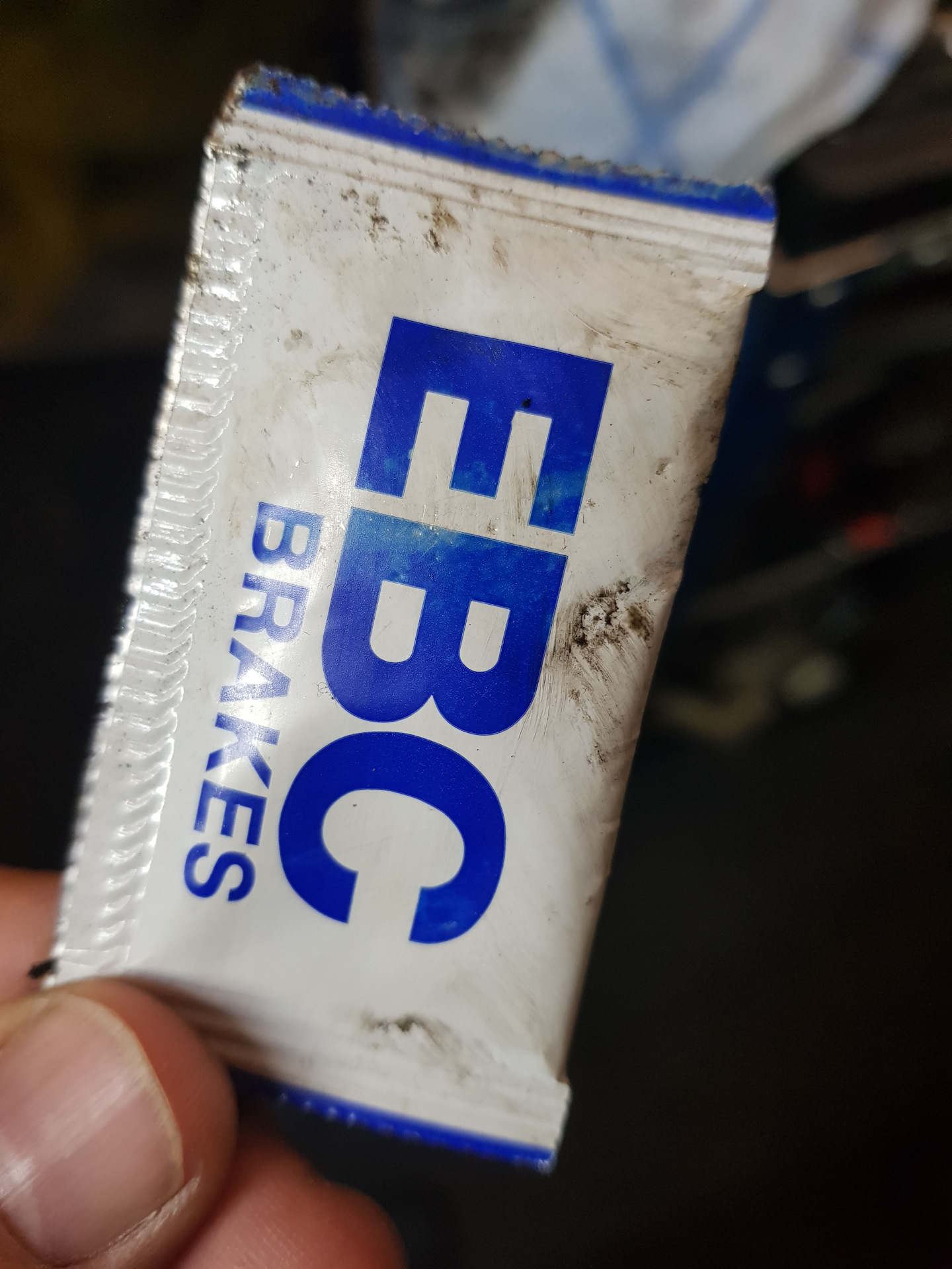

как правило с колодками идут пакетики для смази направляющих, вот как пример
С колодками идут смазки для колодок, а не для пальцев.

Это конечно супер смазка, но не для пальцев суппорта. Она для тормозных цилиндров. Для смазки при переборке суппорта и для закладки под пыльник. Офигенная смазка, но куда попало её совать не стоит.

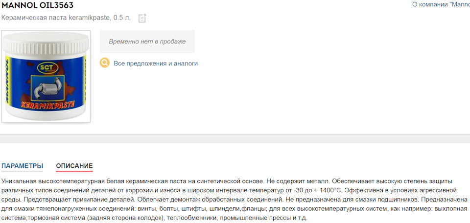

в Вашу копилку!

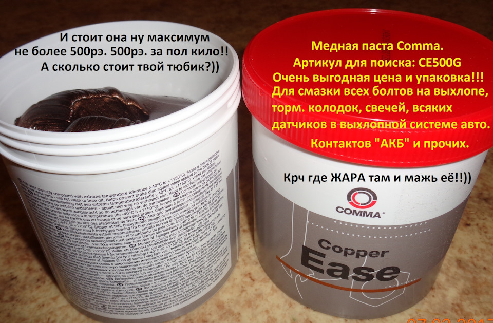

Жесть. Хоть давно это написано, но отвечу. Эта смазка для резьбы свечей накала и форсунок дизелей.
