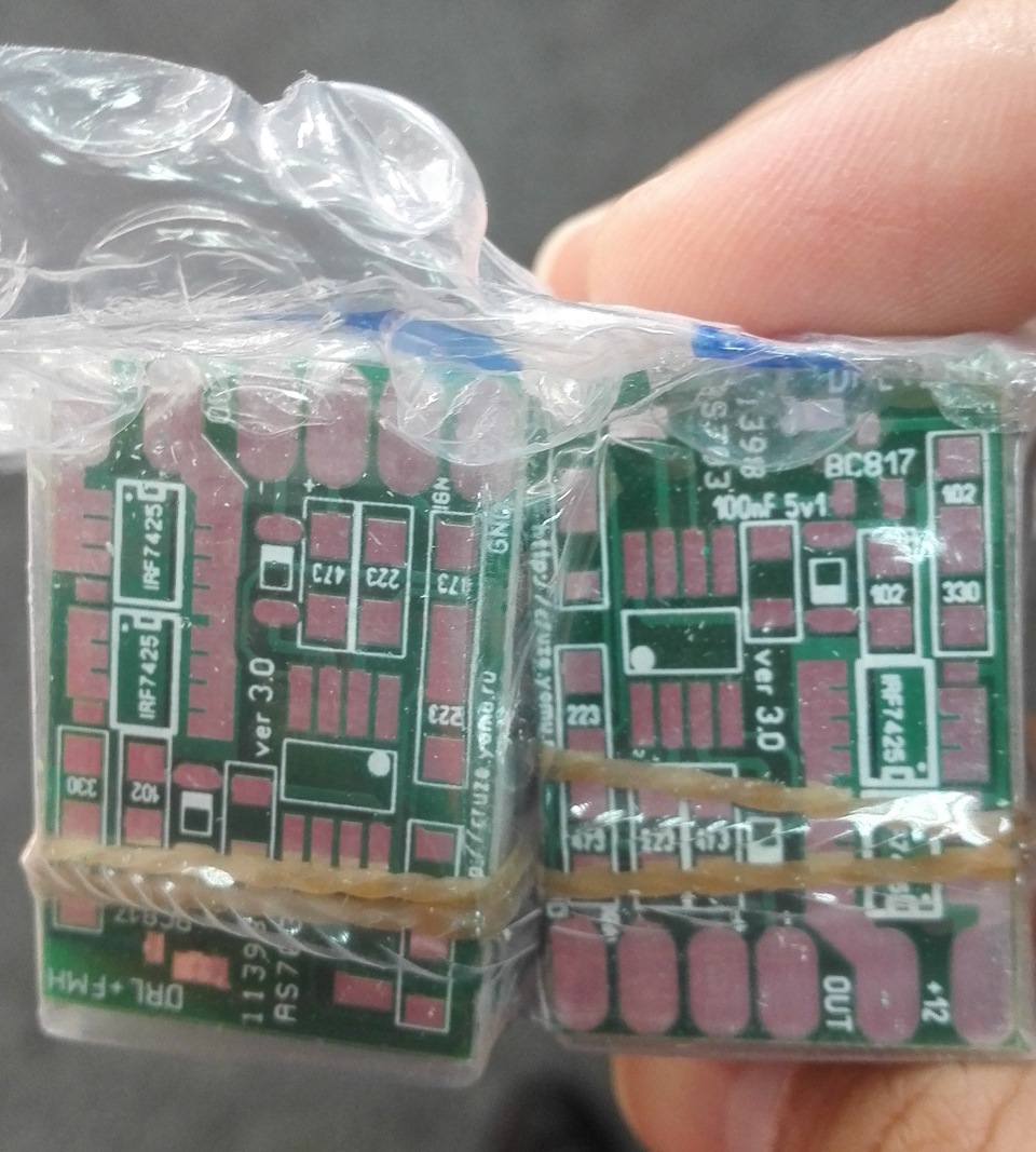

На этот раз — анонс. Скоро в продажу поступит новая версия контроллера ДХО дальним в полнакала. Это не полноценная замена, а просто добавление некоторых функций. Как можно было догадаться из названия, основным нововведением является функция "Follow me home".
То есть приехали вечером на стоянку, заглушили машину. В течении 10 секунд после этого включили дважды габариты — дальний в полнакала включится на некоторое время, после чего выключится сам, а контроллер погрузится в глубокий сон.
В связи с этим пару вопросов.
1. Не сильно ли мало для активации функции всего двух включений габаритов?
2. Какое приемлемое время работы Follow me home? Выбираю между 30 или 60 секундами.

Максимум — почти 50. 30-35 это оптимальная яркость, седьмая настройка из 10 возможных

Разницы нет в принципиальном смысле, но на плате недостаточно входов для этого всего. На данный момент я могу отслеживать блокировку по плюсу(габарит или ближний), блокировку по минусу(ручник) и зажигание.
2 раза и 30 сек думаю тоже достаточно вполне! а дальний будет загораться после запуска двигателя через пару секунд верно?
Да, ДХО работают как и раньше, но теперь они включаются не от появления +12 на проводе питания, а от сигнального провода зажигания. А +12 весит постоянно, контроллер засыпает и потребляет копейки

Бывает надо включить габариты, могут быть ложные срабатывания. Регулировки, скорее всего, не будет, т.к. микроконтроллеру уже почти не хватает памяти.
Возможно будет при заказе указать желательное время
А какие плюшки еще есть в устройстве?Почему не хватает памяти?
Есть настройки яркости, память сейчас заполнена процентов на 80 в тиньке. Не на асме пишется же все, но пока хватает. Я еще не люблю сложные настройки, с кучей пунктов для изменений.

Мигнули габаритами 1 раз — 30 секунд, дважды — 60 секунд, трижды — 120
Вот это, наверное, оптимально будет
замороченно ). слишком много действий )
Проще придумать не смог, на Крузе надо дважды мигнуть дальним для включения. Тут тоже самое, только габаритами или ручником

Думаю стоит добавить программное отключение контроллера, если это существенно не изменит схему.
Что имеется ввиду под программным отключением контроллера?
Он уходит в глубокий сон спустя 10 секунд после выключения зажигания(или работы FMH) и просыпается опять таки от включения зажигания
В тех случаях, когда дхо не нужны именно при заведенном двигателе!
Например: когда в лесу по грибы, при прохождении ТО, зимой при прогреве в лютый мороз, или когда девчонку на заднем сидении тискаешь))
Кстати, каково питание контроллера в "спящем"режиме?
Можно прицепить выключение ДХО на отдельную кнопку в салоне, если есть необходимость.
Согласно документации, меньше 0.1 мкА
Вот! То что мне нужно! Поможете со схемой с кнопкой?
Да без проблем, там на минусовую блокировку вместе с ручником подключить можно. Надо лишь два диода.

если ldo использовать, то можно уложиться запросто в меньше, чем 1мА
Спасибо за совет, платы уже имеются, так что пока просто стабилитрон.
На другом контроллере такая связка нормально себя зарекомендовала, аккум высадить не может
да даже без оптимизации энергопотребления тиньки будет нормально работать ). ну будеть 5мА потреблять, и пофиг. не от пальчиковой же батарейки питание )

Нет, на дальний, к сожалению, включение не повесить, т.к. контроллер не может отслеживать его состояние
