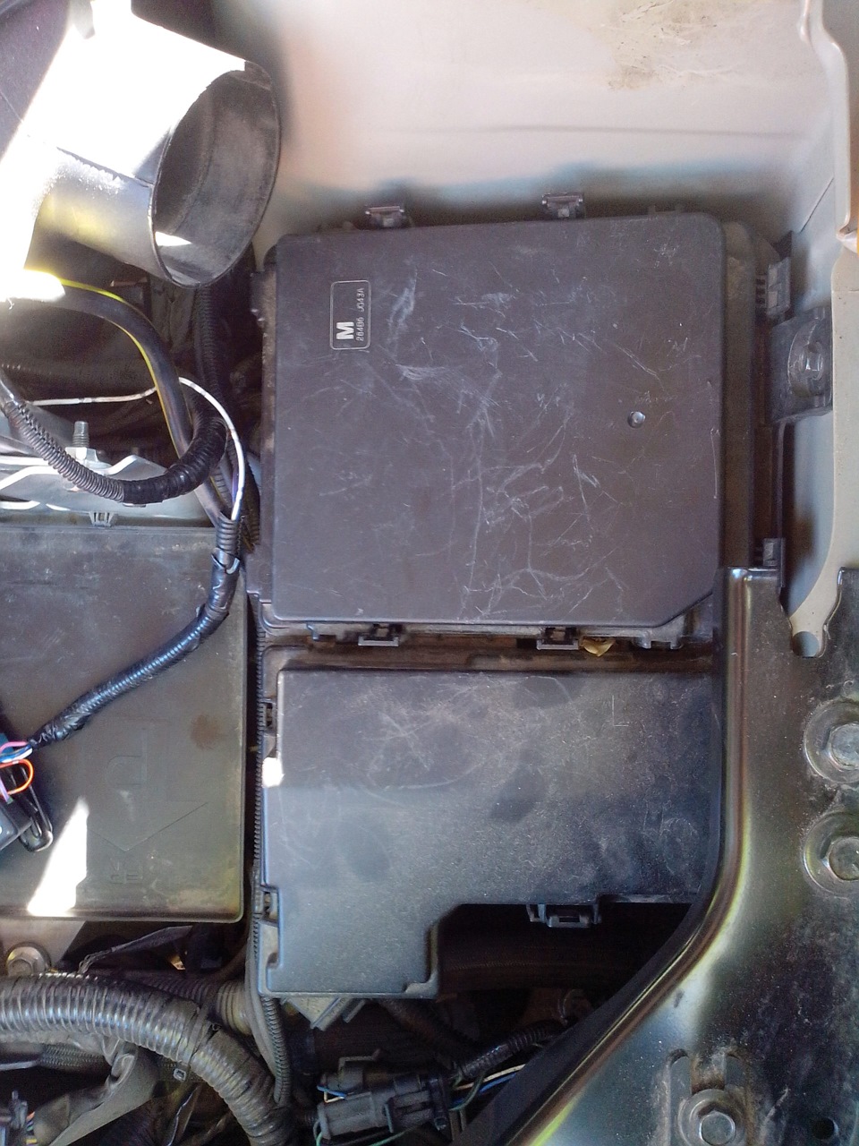

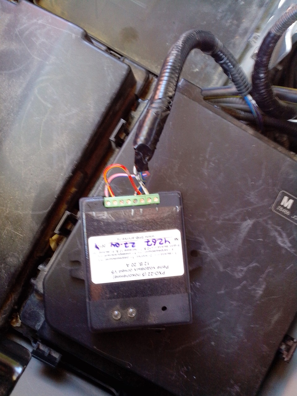

1. Место: под капот, с подключением в блок предохранителей «М» через штатные технологические отверстия для проводов. Чтобы до него добраться, надо снять воздуховод, вынув 2 пластиковые клипсы крепления в районе радиатора, и стащив поворотными движениями с корпуса воздушного фильтра. Фото «Короб_предохр_М», «Вывод_проводов_из_короба_М».
2. Распиновка клемм РХО указана на заводской этикетке. Фото «Распиновка_РХО-22». Само реле впоследствии крепим двусторонним скотчем на блок предохранителей «М», на котором оно лежит на фото.

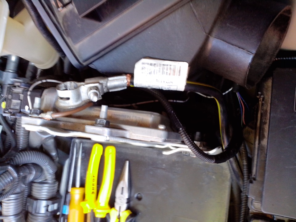

3. Клемма №2 – «Корпус» соединена белым проводом с корпусом под штатную гайку в районе посадочного места АКБ. Фото «Корпус_2». Здесь же видны все основные необходимые инструменты: отвертка плоская и под крест, круглогубцы, клещи.

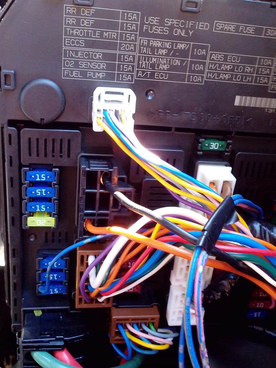

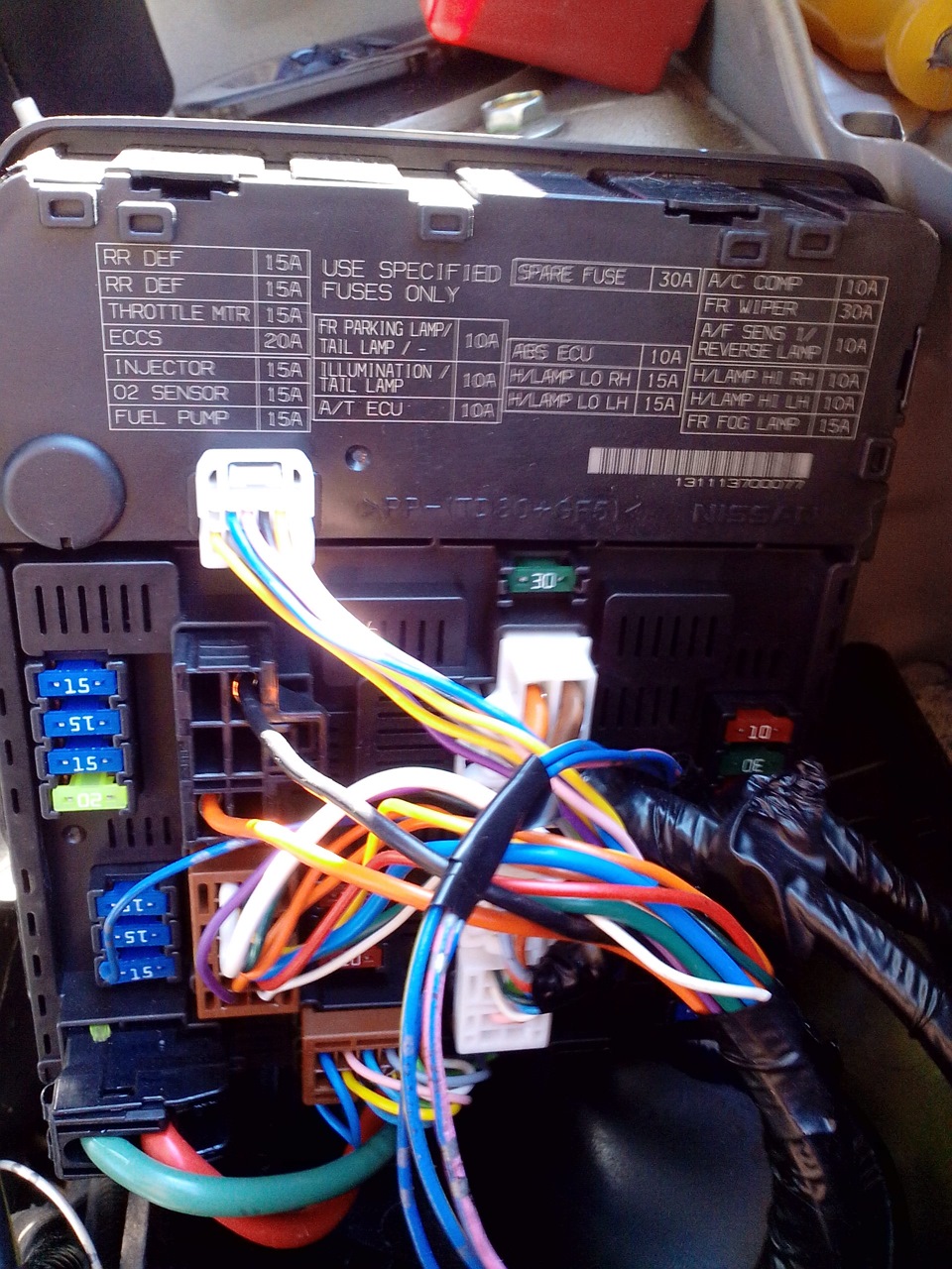

4. Общий вид короба предохранителей изнутри показан на фото «Короб_предохр_общ_вид_внутри».
5. Клемма №3 – «Разрешающий +» подключена синим проводом под предохранитель бензонасоса 15А. Этот же провод является питающим для самого РХО посредством перемычки красно-желтого цвета, которая соединяет клемму №3 с клеммой №7 «Питание 12В». Фото: «Питающий-разрешающий_3_7», «Распиновка_РХО-22».

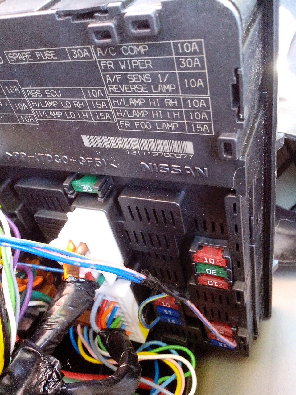

6. Клемма №4 – «Запрещающий +» подключена сине-желтым проводом под предохранитель ближнего света 15А. Фото «Запрещающий_выход_4_8».
7. Клемма №8 – «Выход +» подключена розово-синим проводом под предохранитель дальнего света 10А. Фото «Запрещаяющий_выход_4_8».

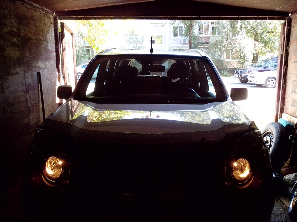

8. Общий вид фар дальнего света, включенных на 40% накала, показан на фото «Результат_фары».

Итак, прошло 2 года мучений с этим устройством, которое теперь смело можно назвать уже "реле дополнительных огней", так как свою функцию выполняет хорошо только в летний период, в осенне-весенний работает через раз, а зимой не работает вообще. Сначала думал, что просто прибор достался бракованный, но покупка нового не решила обозначенных проблем. Итог однозначный — деньги на ветер!
Но мир не без добрых людей, и на вот этом ресурсе www.light-motion.ru нашел аналогичное устройство под названием КФД-2-12. Заказ пришел за неделю, стоит почти в полтора раза дешевле. Установка почти аналогичная, схема и описание прилагаются к прибору и подробно описаны на сайте.
Установил у электриков, с пропайкой проводов, т.к. предыдущая установка под предохранитель меня сильно напрягала потенциальной возможностью оплавления контактов.
Работает, как заявлено производителем. Две недели — полет нормальный. Рекомендую.
