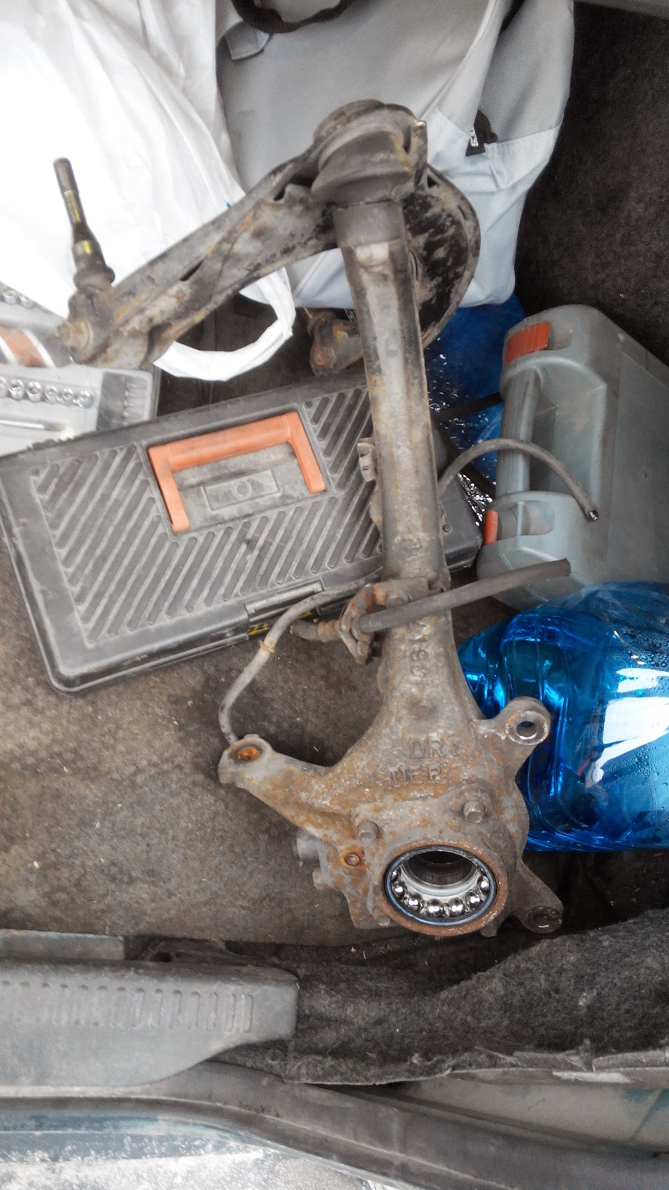

Я тут что-то совсем приуныл ) Зашел на сайт автопривоза, подал заявку на покупку самой дешевой ступицы- перезванивают, говорят "есть, приезжайте, 20 баксов".
приезжаю и вижу вот это:
На фото уже правда снята собственно ступица и железный брызговик (снято после ремонта на СТО). Но то что осталось впечатлило: поворотный кулак рестайл (на 160 мм), датчик ABS, верхний бумеранг, подшипник правда старый не смогли снять без повреждений.
Затем приехала оригинальная запчасть MR155576
