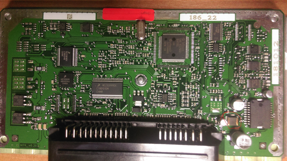

И так, попал в руки замоченный мозг от гранты с электронным приводом дроссельной заслонки (Е-газ), был отмыт, но так как разговаривать он умеет только по CAN протоколу, а в пользовании у меня только обычный KL-line адаптер, то пообщаться с ним не получилось. Лежал он разобранный на столе до поры до времени пока не пришла пора писать курсач=) естественно желание страдать фигней делать, что угодно кроме учебы было велико я взялся за попытку разобраться кто за что отвечает в имевшихся мозгах. Как ни странно, но интернет не поделился готовым решением моей задачи, поэтому решил и сделать эту запись.
Перелопатил кучку даташитов изучая с кем я имею дело, интернет большой, однако не на все микросхемы имеются даташиты да или хотя бы некоторое описание для чего они предназначены, поэтому описание получилось неполное, может быть как нибудь дополню в будущем.
Несжатая картинка схемы M74 CAN (с подписями)
Несжатая картинка схемы M74 CAN (новое фото)
Надеюсь, кому-нибудь да пригодится. Еще информация про ЭБУ: 11186-1411020-22, версия платы M74_v6.36

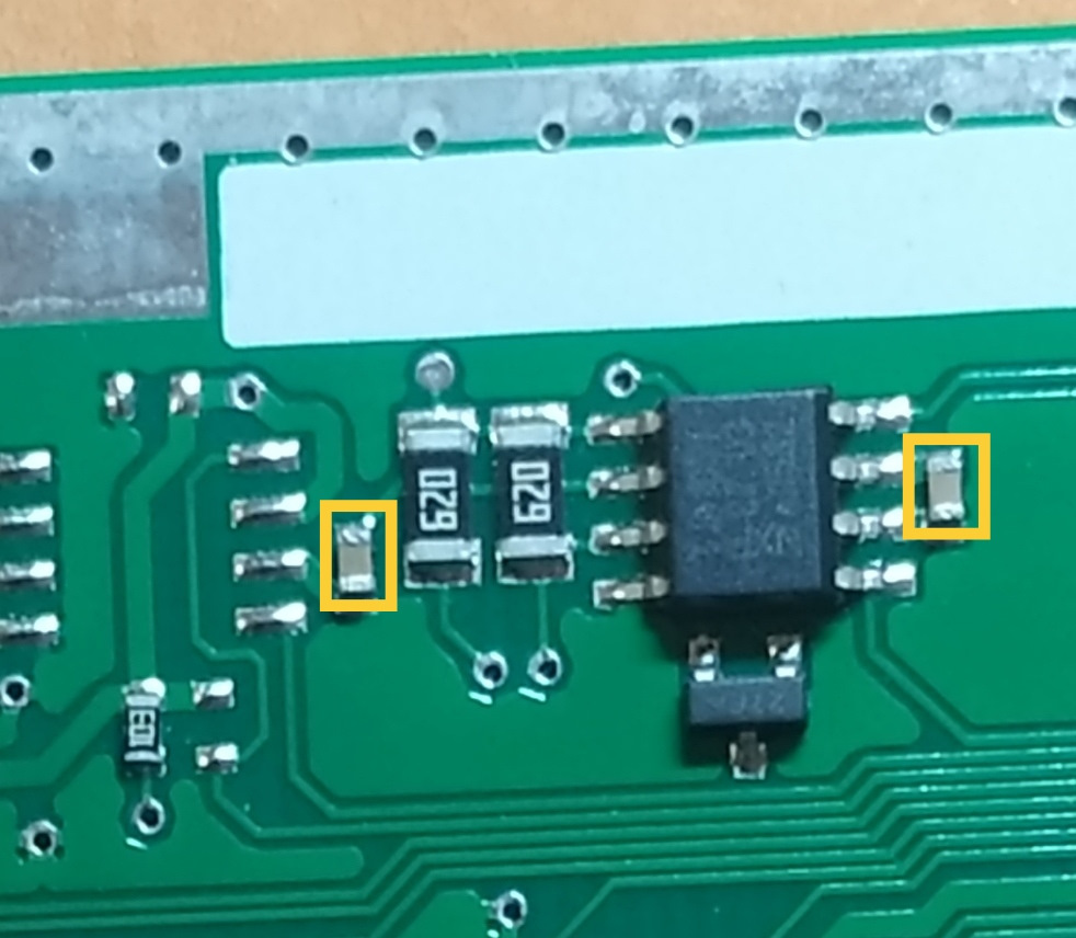

Всем привет, на днях приключился такой глюк, утром заводить-0, крутит и не схватывает, утащил к электрику, долго искал, заменил свечи, датчик коленвала, провода, модуль не менял, ставил свой-проверочный, добрался до Эбу, вскрыл увидел сгоревший резистор который 0.02ома, впаял 0 ом, заводится, 5 сек. и глохнет, ключи он прозванивал, не пищат, то биш целые, что может быть кто нить знает? Машина гранта 8 кл. Эбу как на фото
Я бы подключил диагностику и посмотрел наличие ошибок (судя по сообщению электрик этого не делал), график по частоте вращения и счётчик пропусков зажигания. Ну и как минимум нульрезистор сгорел не просто так, где то дальше в системе зажигания есть ещё проблемы. Сопротивление катушек в модуле замеряли?

Предполагаю — Вам ответ уже не актуален, однако, может кому-то нужно — это не дроссель, это керамический шунтирующий конденсатор, по схеме стоИт параллельно электролитическому, который ниже его на фото на 220мкФ 35В, шунтирует по ВЧ.
А может вы знаете и номинал кондеров в обвязке кан трансивера tja1051 на этой плате?
проц SAK-XC2765X

По фото нижний ключ — 1-4 цилиндр, второй снизу вверх — 2-3 цилиндр. Перепаять можно на любую свободную площадку, не забыв перекинуть управление с драйвера MCZ33810EK на затвор и запараллелить выходные клеммы М1-М2 или М1-М3, в зависимости от того, на какую площадку перепаяете.
Из личного опыта, на фото видно 2 резистора R020 где ключи зажигания, эбу 8 кл и второй резистор якобы не нужен.Так вот у бати на гранте такой же эбу, у меня есть просто м 74 и там сгорел этот резистор, я его выпаял из м 74 кан и впаял в м74 после чего он заработал, а гранта с м74 кан стала дольше заводиться и с утра не завелась, во время прокрутки не было искры, форсунки работали. пришлось впаять резистор обратно и всё стало гуд.Хотя на простых м74 резистор с завода стоит один, почему? так и не понял.
Ну эти резисторы здесь как шунты для измерения тока установлены, чтоб при КЗ отключить подачу импульсов на ключи(хотя на я7.2 это не спасло от выгорания ключей, резистора и модуля). Видимо в мозгах с can измерение тока допилили по нормальному и изменение сопротивления было замечено мозгами, что и повлекло такое вот поведение.
Это только моё предположение, возможно в действительности причины были другими
Предположение правильное. Резисторы стоят в параллель, соответственно, при изъятии одного из них, сопротивление увеличивается в два раза и вместе с ним растёт напряжение, которое в свою очередь раньше отключит питание катушки зажигания, отсюда ниже знергия искры и вот они последствия — дольше заводится.
