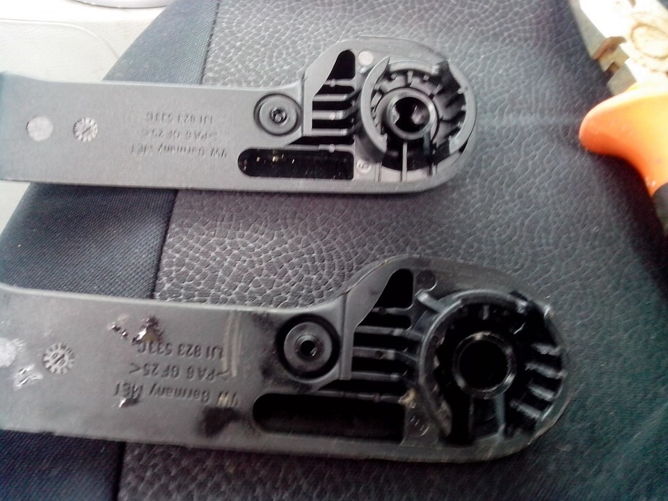

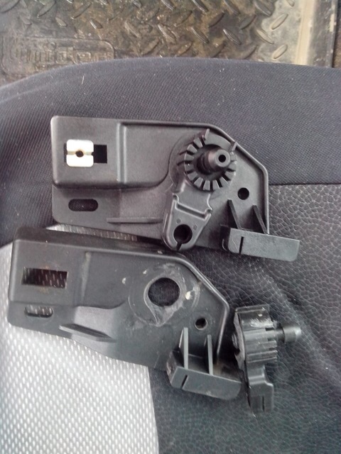

И вот заказываем!
1J1823633A VAG — кронштейн
1J1 823 533 CB41 Ручка троса привода замка капота
Ручку можно было бы и не заказывать, но на ней уже были стерты грани и я решил не ждать когда она станет проворачиваться
Сохранить в Альбом
Замена крайне простая и занимает минут 15.
Отщёлкиваем пластиковый порог, снимаем ручку, откручиваем 2 торкса, снимаем трос с кронштейна, и затем все собираем в обратной последовательности. Теперь все новое и работает замечательно.
Больше всего времени занял поиск деталей.
Сохранить в Альбом
Цена вопроса: 700 рублей
